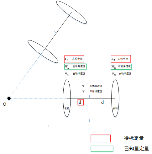

在设计标定的数学模型时,首先要确定已知哪些量
通过激光传感器的匹配结果可以知道 x位移 y位移 角度
通过轮速里程计可以得到两个轮子的旋转角速度.
那么也就是需要通过轮子的角速度,表示里程计计算的 x位移 y位移 角度
我们要标定的量是轮间距与轮子的半径,建立数学模型的公式目标方向就是用轮间距与轮半径去表示车体的角速度与线速度
如下图所示:
底盘中心相对于车体旋转中心转动的角速度,与两轮相对于车体旋转中心转动的角速度,是相等的。即
通过线速度与角速度关系,引入d
整理得到r
运动解算 求解w
将r带回,可以求得w为:
运动解算 求解v
通过w*r化简即可求得v为:
用轮子的角速度去表示车中心的线速度和角速度即
至此已经通过运动学模型建立的轮速里程计的角速度与车体的线速度、角速度的数学模型
