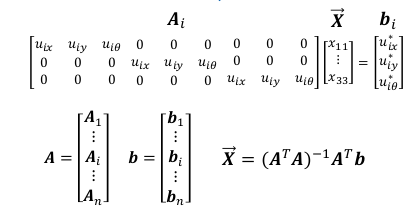

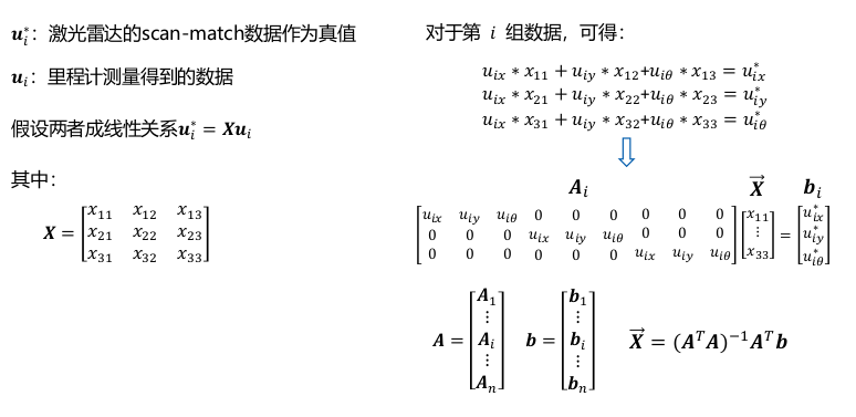

直接线性方法里程计标定
核心思想:
通过采集激光雷达数据和对应时刻的轮式里程计数据,将每帧雷达数据的位姿差作为真值,计算一个变换矩阵,使得变换后的轮式里程计位姿差与激光雷达数据位姿差相等。
对应数学模型:

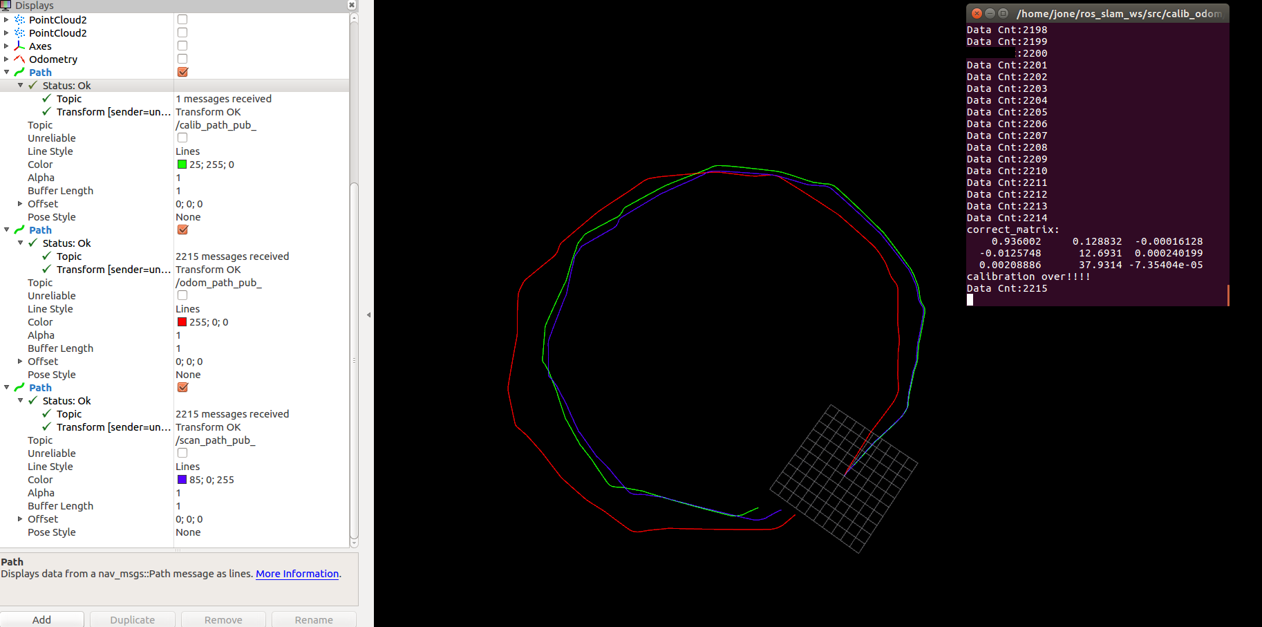

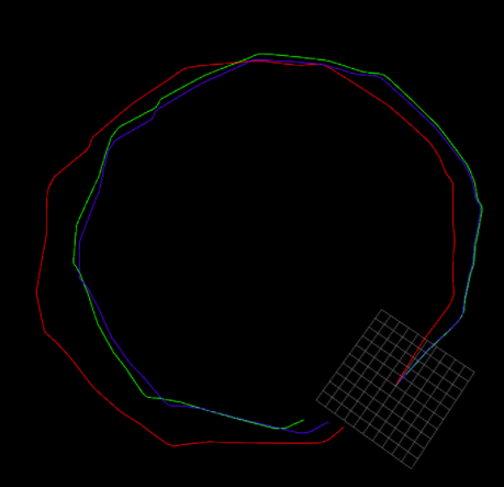

将激光计算的两帧直接的误差累积为世界坐标下的位姿,然后发布path,在rviz里看
同理将轮式里程计计算的两帧直接的误差累积为世界坐标下的位姿,然后发布path,在rviz里看

将两个位姿差添加到 方程组中
就是这个方程 Ai是一帧的里程计位姿数据,A是所有的里程计位姿数据
bi是一帧激光雷达位姿数据,b是所有的激光雷达位姿数据
所以在Add_Data() 函数中 需要将每帧数据组合成A矩阵和b矩阵

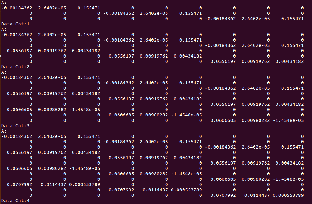

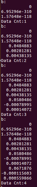

eigen的矩阵添加没有opencv的方便,没有特定的函数,这里用到的方法就是
声明动态矩阵 A 就是不指定A的大小,然后在添加的时候通过*conservativeResize()函数,设置矩阵大小,
注意这个函数和
resize()*区别就在于是否保存之前的值,resize的话之前就全变为0了
然后通过eigen的block模块在指定块添加就可以了
A矩阵不断添加结果是这样的:
b矩阵是这样的
至此源源不断的数据进来,然后A和b逐渐添加各自的矩阵数据,数学方程就构建好了
之后就可以通过对应的公式求解了
就是这个公式,已知了A和b求X
前面在Scan2()的构造函数中,声明了一个订阅topic
会订阅"calib_flag".
在节点运行后接收到认为足够的数据了,人为发布一个这个topic就开始进行解算
程序进入*CalibFlagCallBack()*回调函数

Result
其中红色为里程计路径,蓝色为激光雷达路径,绿色为校准后路径。
可以看到校准后,更贴和激光雷达路径了
校准后得到的矩阵
