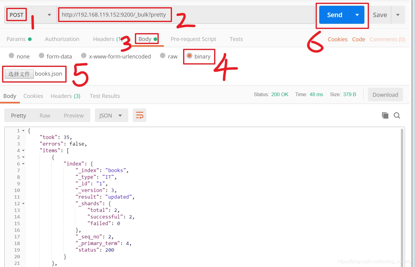

- 如果您在使用postman软件,请按下图方式提交,请注意操作步骤遵循图中的1到6的顺序,url地址是:_bulk?pretty

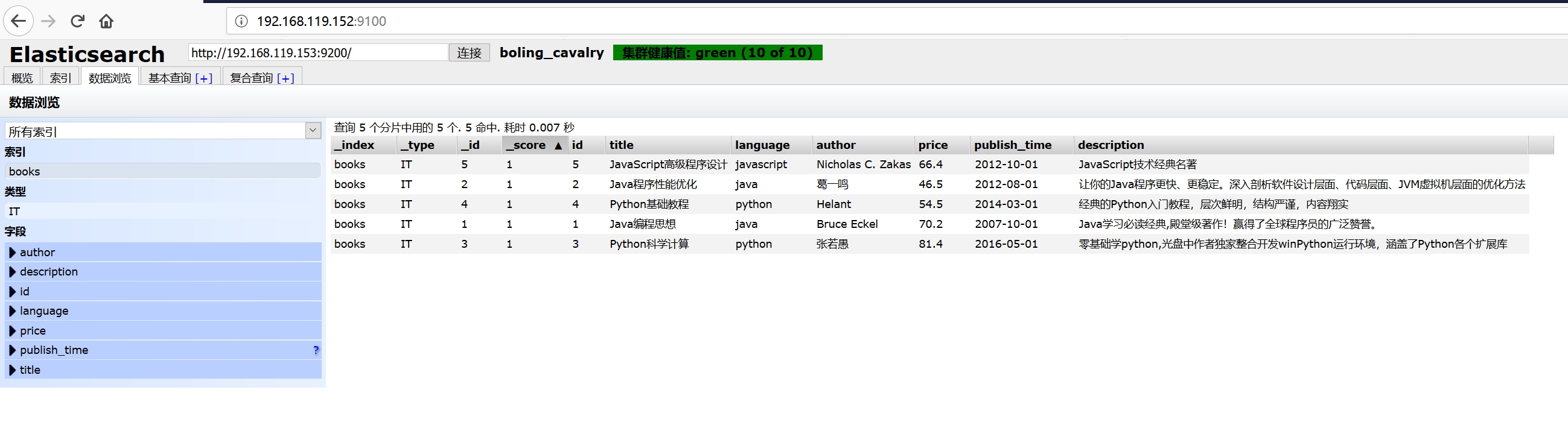

- 批量数据提交后,用head可见新增了一个索引,下面有5条记录,如下图:
