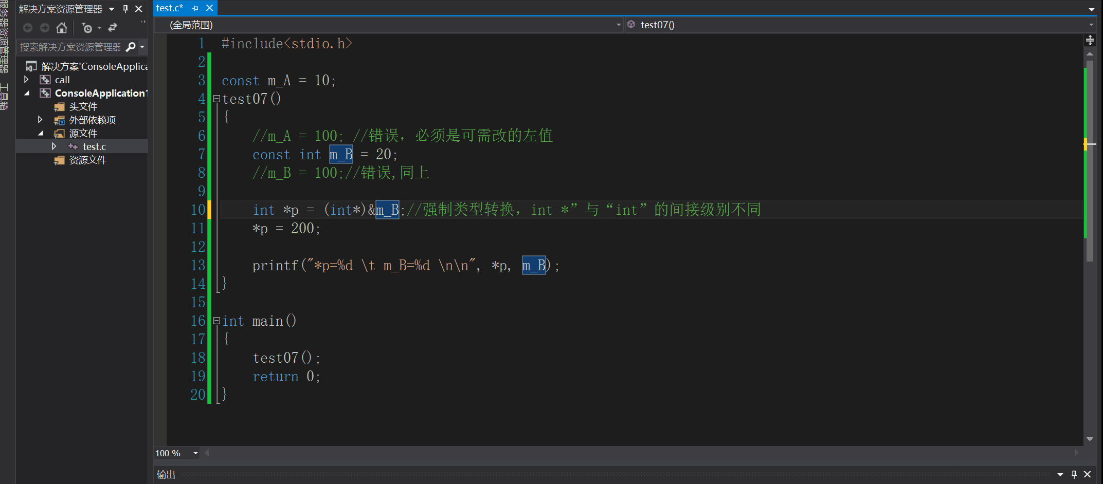

const增强:我们看C代码,就算常量也可以通过指针找到对象地址更改它的值,为容易理解,叫做伪常量;
#include<stdio.h>
const m_A = 10;//受到保护,不可改
test07()
//m_A = 100; //错误,必须是可需改的左值
const int m_B = 20;//伪常量
//m_B = 100;//错误,同上
int *p = (int*)&m_B;//强制类型转换,int *”与“int”的间接级别不同
*p = 200;
printf("*p=%d \t m_B=%d \n\n", *p, m_B);

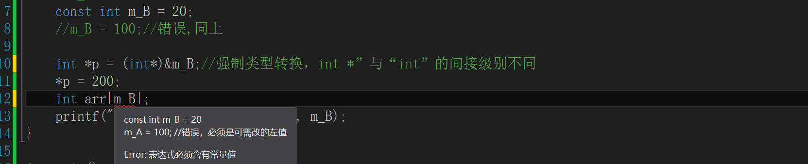

const int arrSize = 10;
int arr[arrSize];
数组的下标不能用const常量
看似是一件合理的编码,但是这将得出一个错误。 因为arrSize占用某块内存,所以C编译器不知道它在编译时的值是多少?

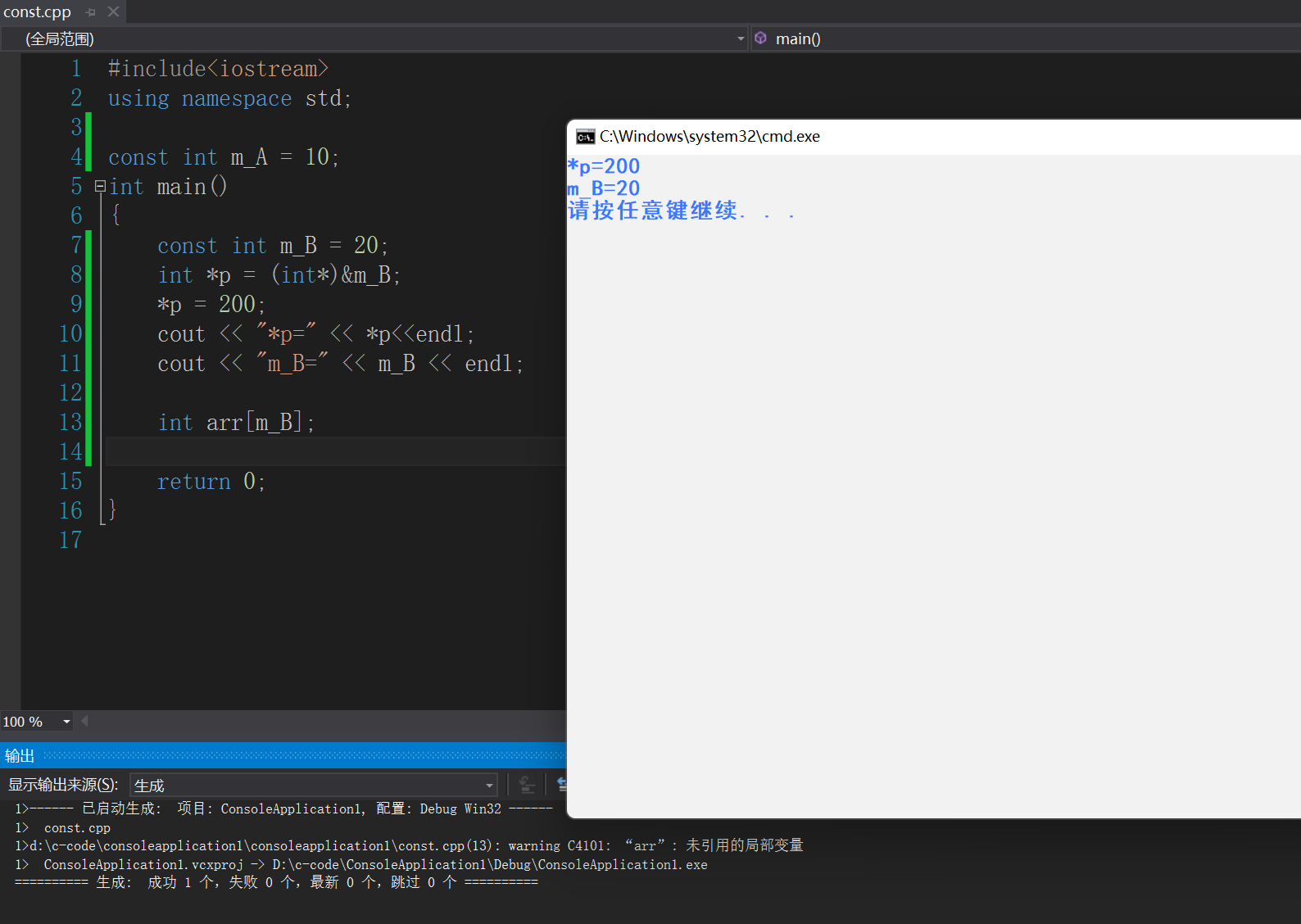

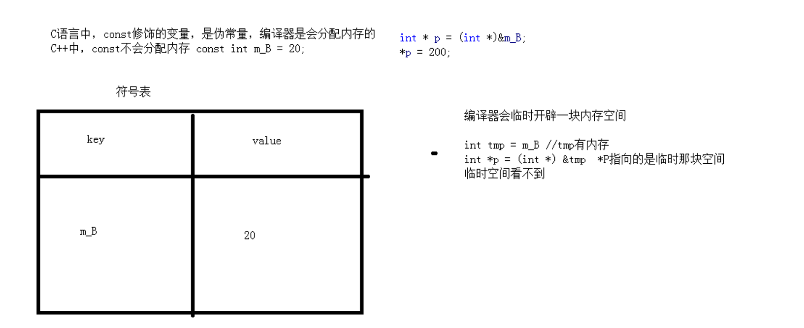

对于基础数据类型,也就是const int a = 10这种,编译器会把它放到符号表中,不分配内存,当对其取地址时,会分配内存。
const int constA = 10; int* p = (int*)&constA; *p = 300; cout << "constA:" << constA << endl; cout << "*p:" << *p << endl;
运行结果:
constA在符号表中,当我们对constA取地址,这个时候为constA分配了新的空间,*p操作的是分配的空间,而constA是从符号表获得的值。

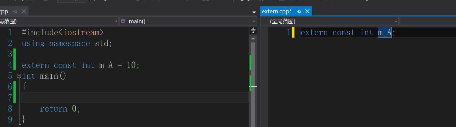

- c中const默认为外部连接,c++中const默认为内部连接.当c语言两个文件中都有const int a的时候,编译器会报重定义的错误。而在c++中,则不会,因为c++中的const默认是内部连接的。如果想让c++中的const具有外部连接,必须显示声明为: extern const int a = 10;
const由c++采用,并加进标准c中,尽管他们很不一样。在c中,编译器对待const如同对待变量一样,只不过带有一个特殊的标记,意思是”你不能改变我”。在c++中定义const时,编译器为它创建空间,所以如果在两个不同文件定义多个同名的const,链接器将发生链接错误。简而言之,const在c++中用的更好。

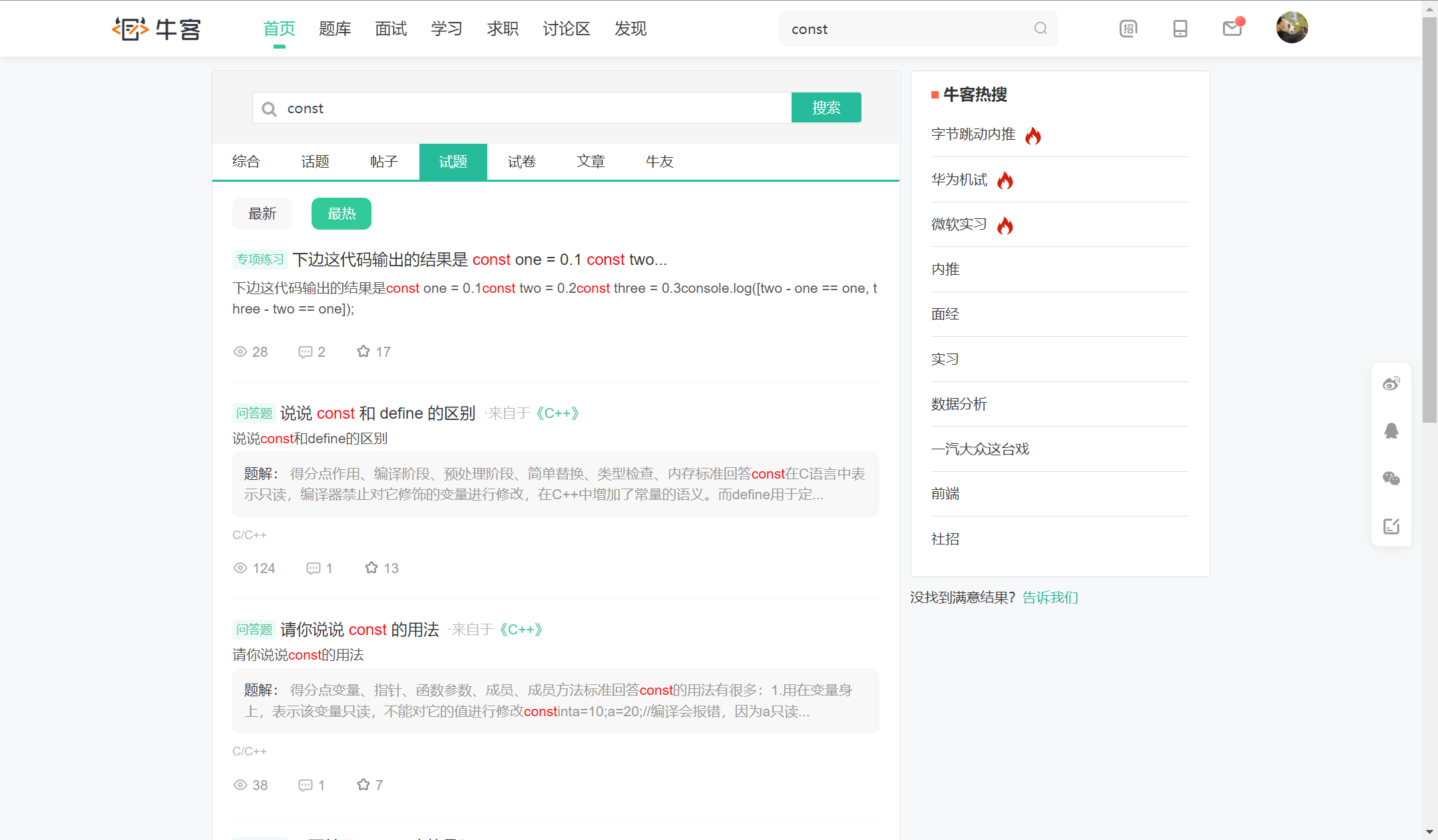

到这里就结束了,大家可以去牛客找些关于const试题做,巩固前面知识,都是干货,用时间换效率的方法直达链接查看
