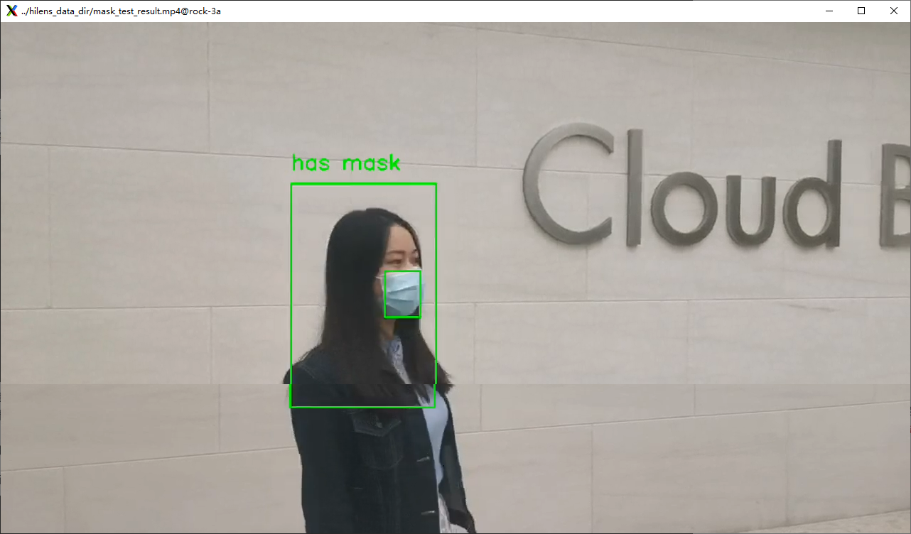

带没带口罩的结果的展示,其逻辑是在画图单元实现:如果face检测框与mask检测框的重合度大于某个阈值,就判为佩戴口罩;否则,就判为没有佩戴口罩;如果没有检测到face检测框,就会显示Unknown。

准备工作到此结束,下面就是进入工程目录,进行build_project.sh然后bin/main.sh运行应用进行视频文件的戴口罩检测,并输出结果到视频文件。
