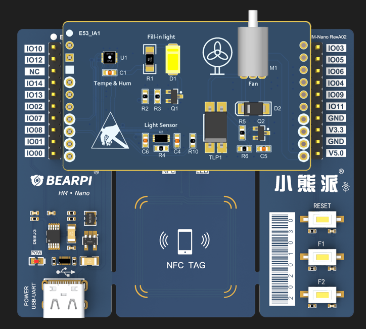

硬件采用BearPi-HM_Nano开发板,并使用E53_IA1 智慧农业扩展板。

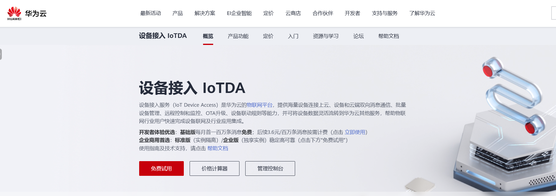

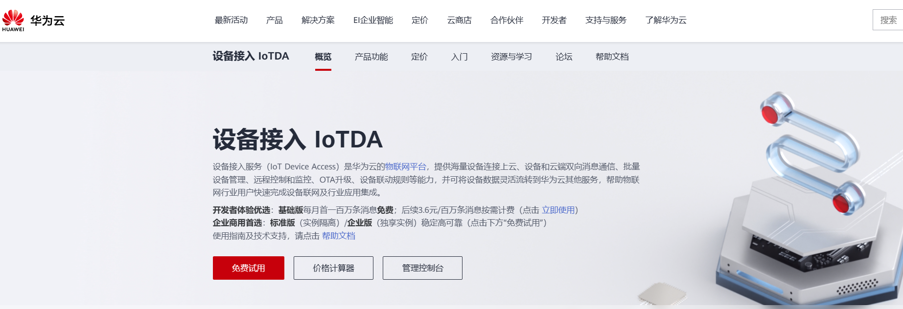

设备接入华为云平台之前,需要在平台注册用户账号,华为云地址:https://www.huaweicloud.cn/

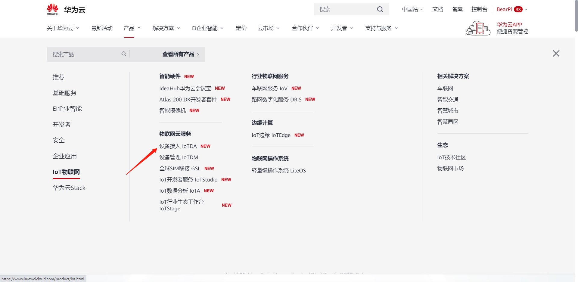

在华为云首页单击产品,找到IoT物联网,单击设备接入IoTDA 并单击免费试用。

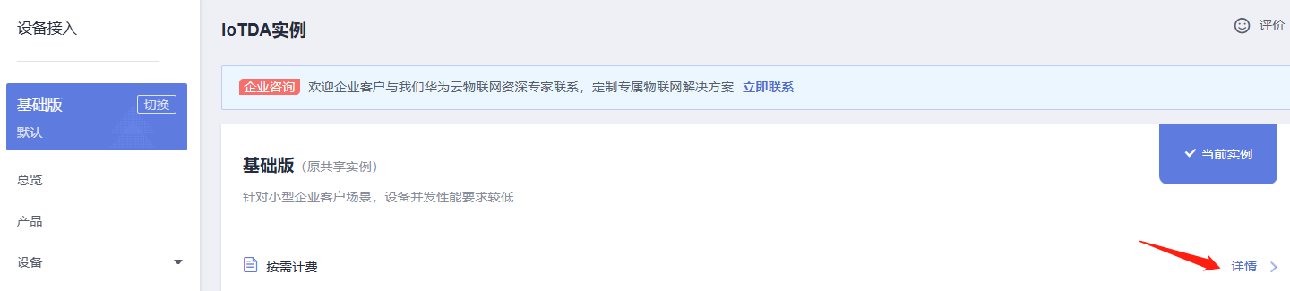

在设备接入页面点击基础版-详情

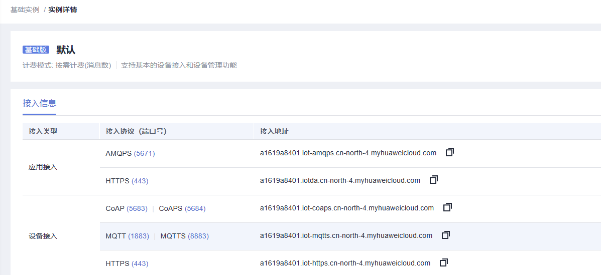

可看到总览界面,展示了华为云平台接入的协议与域名信息,根据需要选取MQTT通讯必要的信息备用。
接入协议(端口号):MQTT 1883
域名:a1619a8401.iot-mqtts.cn-north-4.myhuaweicloud.com

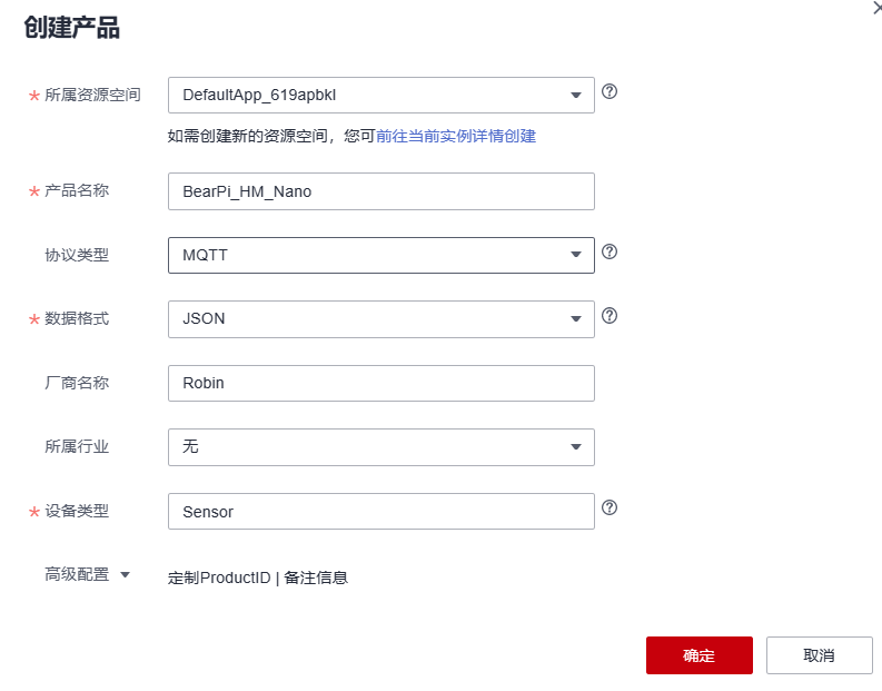

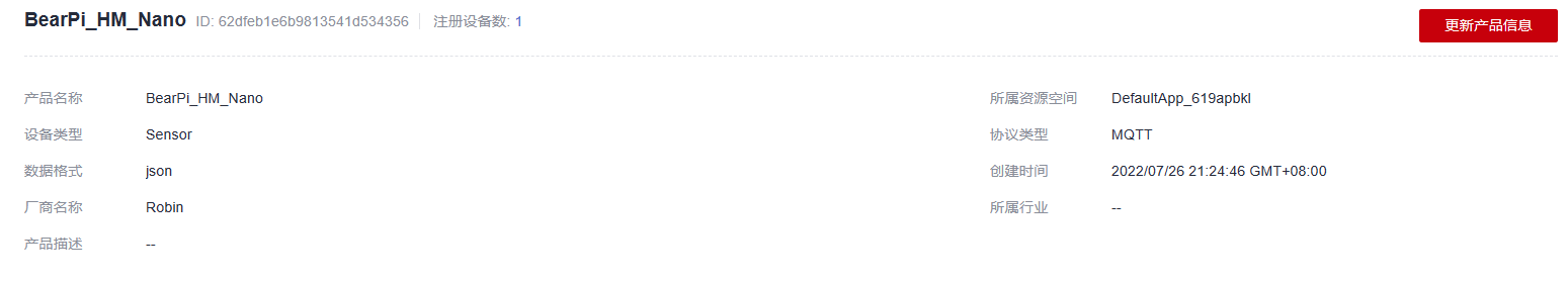

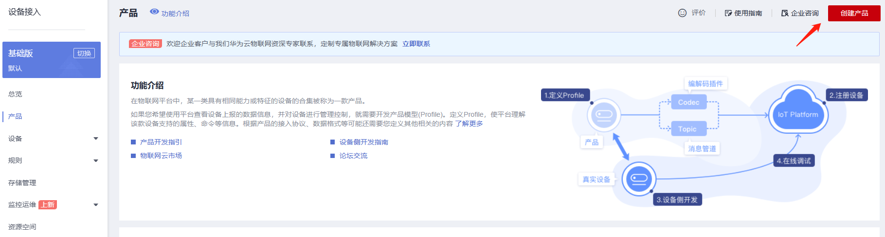

选中侧边栏产品页,单击右上角“创建产品”
在页面中选中所属资源空间,并且按要求填写产品名称,选中MQTT协议,数据格式为JSON,并填写厂商名称,在下方模型定义栏中选择所属行业以及添加设备类型,并单击右下角“确定”如图:
创建完成后,在产品页会自动生成刚刚创建的产品,单击“查看”可查看创建的具体信息。

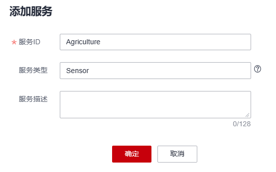

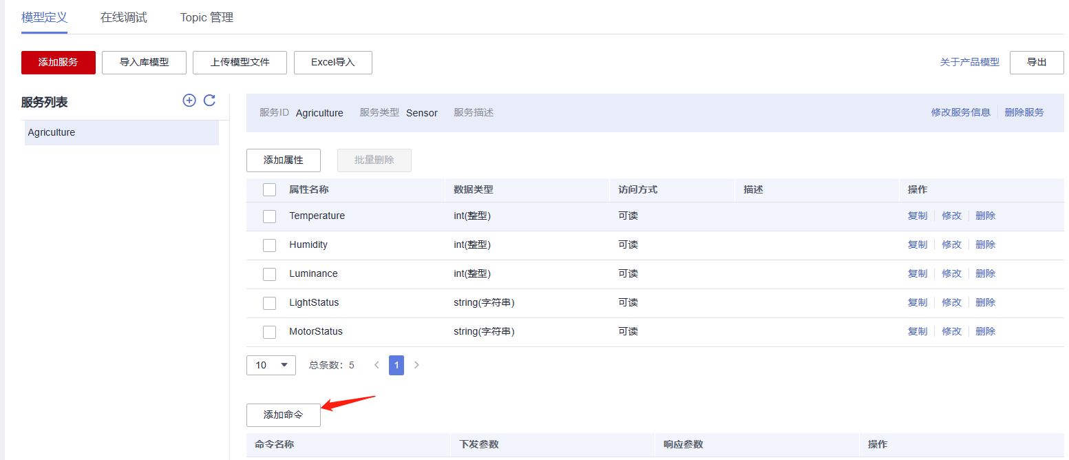

单击产品详情页自定义模型,在弹出页面中添加服务
服务ID:Agriculture(必须一致)
服务类型:Senser(可自定义)

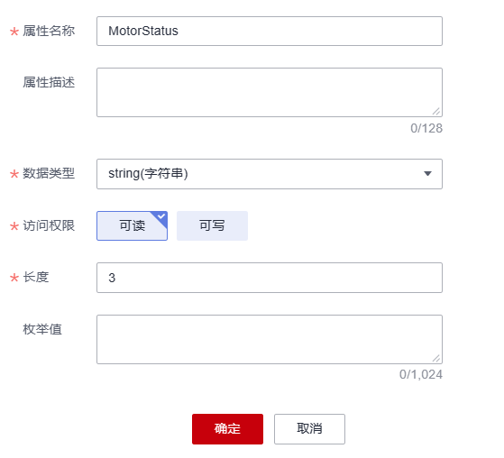

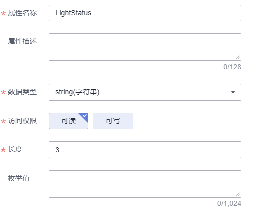

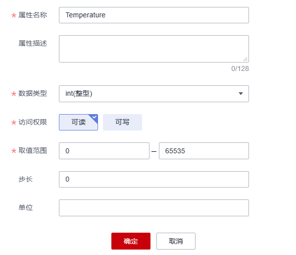

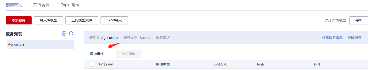

在“Agriculture”的右侧菜单中点击“添加属性”填写相关信息“Temperature”,“Humidity”,“Luminance”,“LightStatus”,“MotorStatus”。

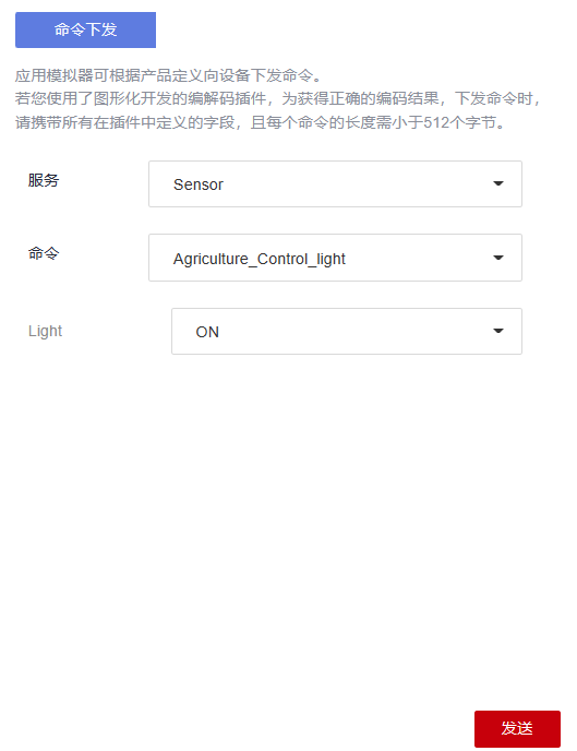

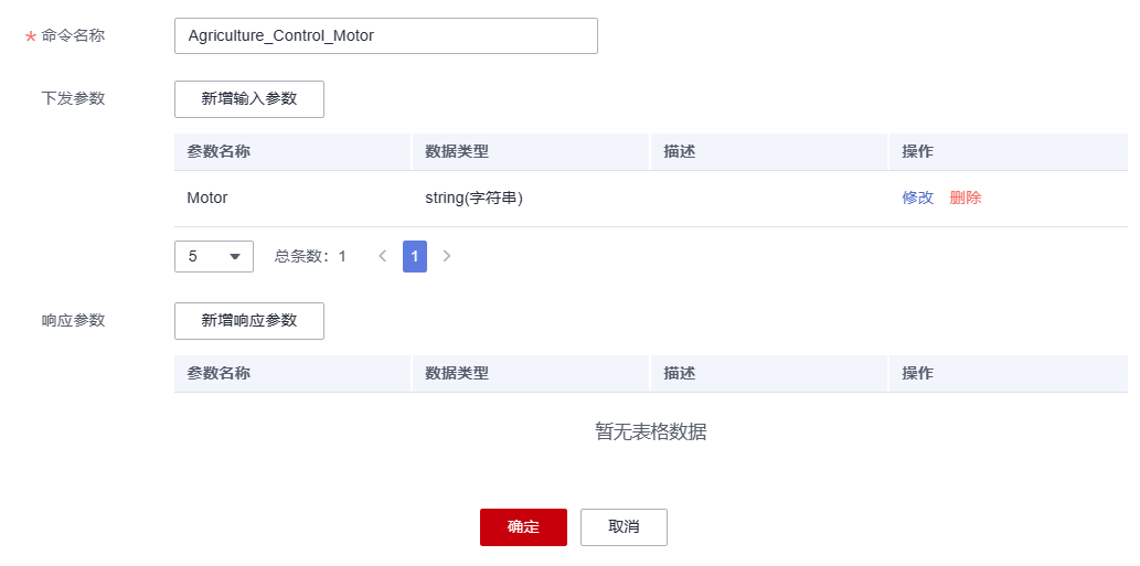

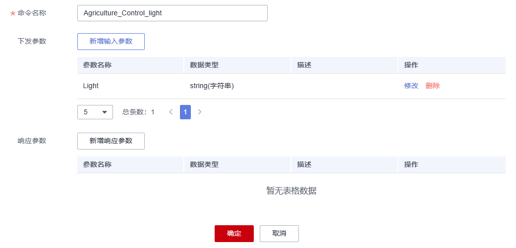

在“Agriculture”的右侧菜单中点击“添加命令”填写相关信息。
命令名称:Agriculture_Control_light
参数名称:Light
数据类型:string
长度:3
枚举值:ON,OFF
命令名称:Agriculture_Control_Motor
参数名称:Motor
数据类型:string
长度:3
枚举值:ON,OFF

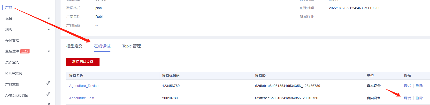

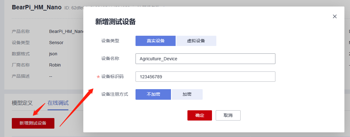

3.3 注册设备
在产品详情页点击“在线调试”,再点击“新增测试设备”。

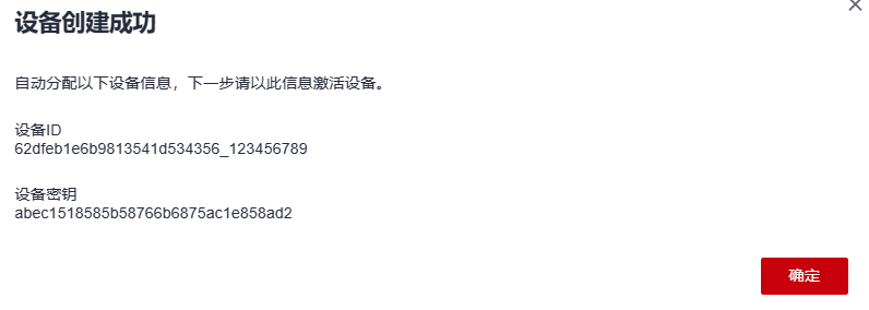

选择设备类型为真实设备,设置设备名称为 Agriculture_Device(可自定义),设置设备标识码(可自定义),如 123456789,设备注册方式默认不加密,点击确定。
注意记录下设备ID和设备密钥

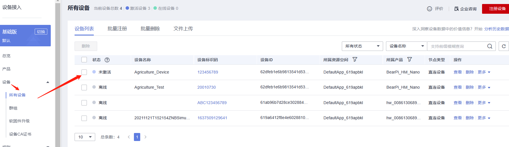

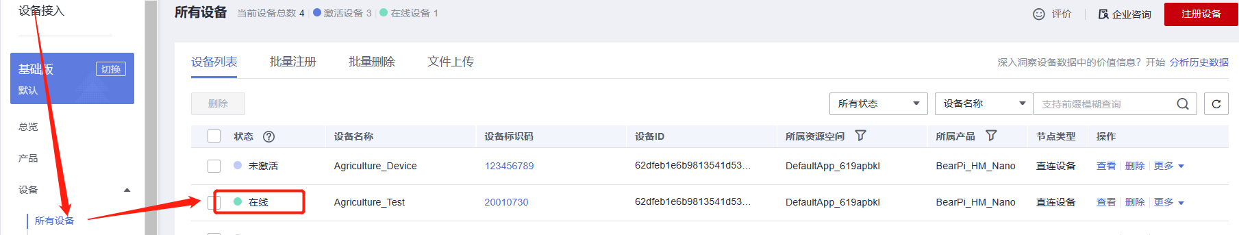

注册完成后,在设备页面单击“所有设备”,即可看到新建的设备,同时设备处于未激活状态

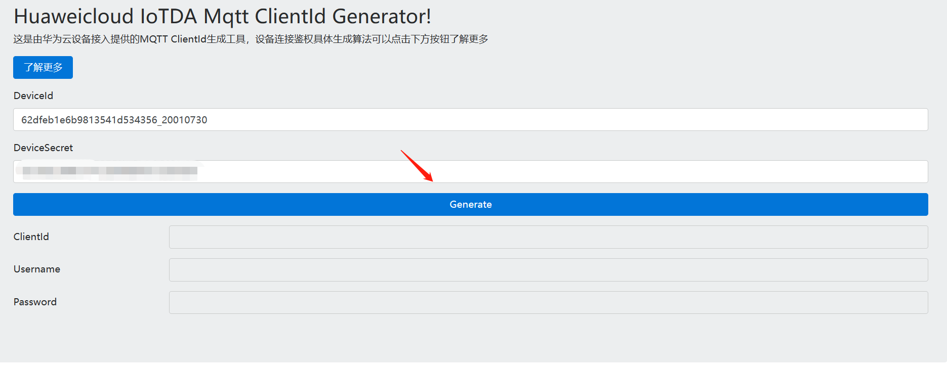

通过华为云设备接入提供的MQTT ClientId生成工具获取CLIENT_ID、USERNAME、PASSWORD。
输入上面记录的设备ID和设备密钥,点击Generate,保存生成的CLIENT_ID、USERNAME、PASSWORD。

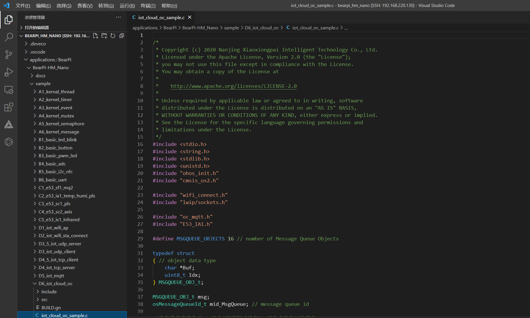

基于例程代码bearpi_hm_nano\applications\BearPi\BearPi_HM_Nano\sample\D6_iot_cloud_oc\iot_cloud_oc_sample.c

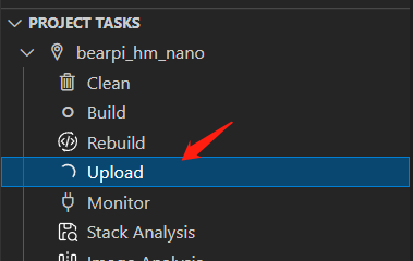

5.2 编译、烧录

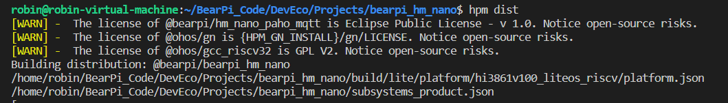

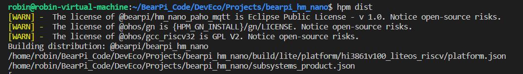

通过hpm dist在终端处进行编译。

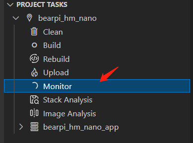

编译成功后,点击Upload进行烧录(借助DevEco Device Tool插件)。

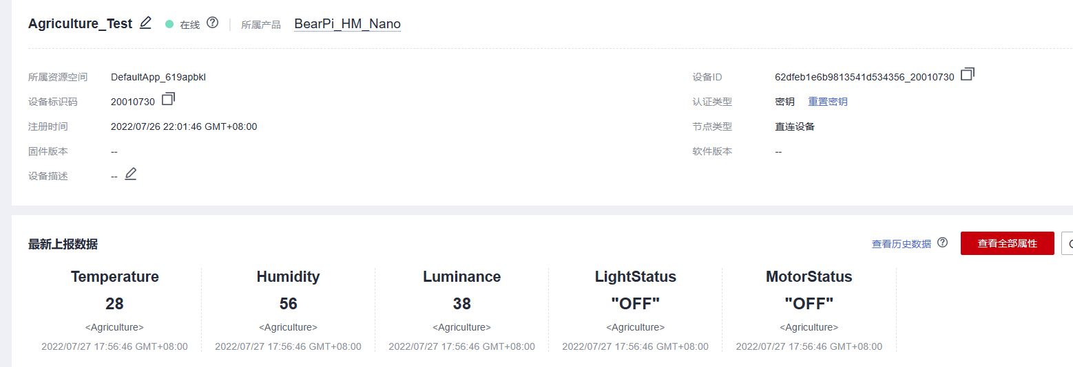

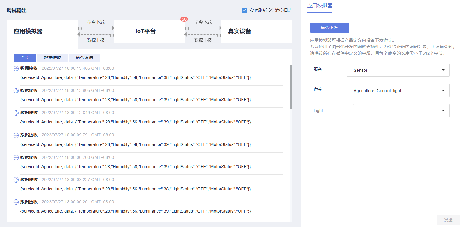

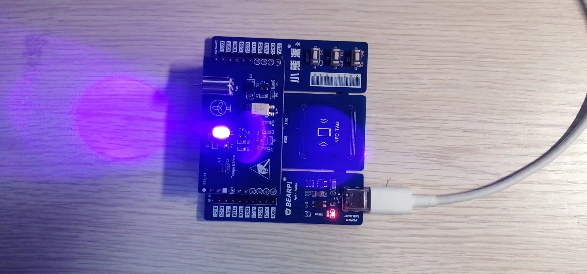

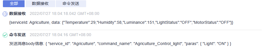

烧录完成后,点击Monitor,并按下开发板的RESET按键,查看串口打印日志,可看到在连接到平台后,不断打印温湿度及光照强度等信息。

登录华为IoT平台,进入设备接入页面,点击左侧“设备-所有设备”,可看到之前注册的设备已处于“在线状态”。
点击设备右侧的“查看”,进入设备详情页面,可看到上报的数据。
在产品页面,点击“在线调试”,点击设备右侧的“调试”。
可看到这里显示上报的数据以及发送的命令。
点击右侧的“命令下发”,选择“服务”类型为Sensor,选择之前配置的“命令”,并设置枚举值。如选择Agriculture_Control_light,并设置为ON,点击“发送”。
可看到数据显示栏中显示命令发送成功。
同时设备上灯点亮。
同理,发送其他命令也可显示对应的现象(如灯开、灯光、电机开、电机关等)。
至此,实验成功。
