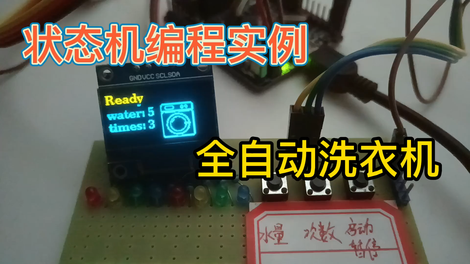

【摘要】 本篇在上篇全自动洗衣机的状态机编程实例的基础上,增加了OLED来更新直观的展示洗衣机的工作状态,并通过3种测试场景来展示洗衣机工作状态机的执行。
上篇文章,通过状态机编程,实现了全自动洗衣机的逻辑控制,并通过串口打印的方式显示各个状态。
本篇,为了更加直观的感受状态机的运行,使用0.96寸OLED来显示各个状态,并搭配对应的动态图标来体现洗衣机工作的各个状态。

3 具体演示
再来对比看下这个状态图,实验测试状态机的执行。
  • 正常的洗衣流程
不考虑暂停这个状态,洗衣机上点开始后,依次经历空闲、加水、清洗、排水、甩干这几个流程即结束,若清洗计数设置了不知1次,则加水、清洗、排水这3个动作会循环执行对应的次数。
  • 洗衣流程中暂停再继续
在洗衣机的运行状态:加水、清洗、排水、甩干,通过暂停按钮,可以暂停这些状态的执行,此时状态机会运行于暂停模式,再按继续(暂停/继续的一个按钮),则会继续执行洗衣工作。
  • 暂停后修改水量或次数后再继续
在洗衣过程中,如果想要修改洗衣的水量或次数,可以先通过暂停键来暂停洗衣机的运行,然后通过水位或次数按钮,使状态机从暂停状态先切换到空闲状态,进行水位或次数的调整后,再继续,即会按照新的设置参数继续运行洗衣程序。
比如本来的清洗水位是3,清洗次数是1,在第一次清洗的加水时按下暂停,再将清洗参数进行修改,比如水位设为5,次数设为2,再继续后,会再次进入加水状态,并将水位补到5后,继续清洗,并清洗2遍结束。
