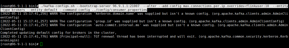

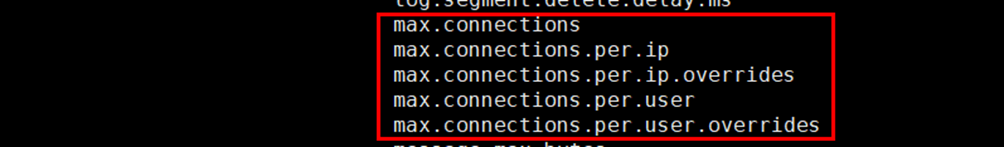

②若存在异常请求的客户端在频繁请求,如果存在可以通知IP对应的业务侧进行调整。如果不能调整,可以用后台命令对该IP或者用户进行限制(仅限X的版本,651的版本不能动态实现)
实现方式如下:限制用户flinkuser与每个节点最多建立10个链接
./kafka-configs.sh --bootstrap-server kafkaip:21007  --alter --add-config max.connections.per.ip.overrides=flinkuser:10  --entity-type brokers --entity-default --command-config ../config/consumer.properties

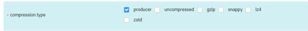

③数据压缩是kafka解决空间问题和超大数据问题关键场景,例如:当kafka的磁盘空间不足时,可以使用数据压缩,来节省磁盘空间的使用。当生产端需要向kafka集群发送大量的超大数据(大于1M的数据)时可以通过开启压缩模式来减少传输过程中带来的网络消耗。
Kafka服务端使用的topic最终压缩模式(由compression.type决定)为producer
  • 建议客户升级客户端,保持和服务端一致
  • 使用低版本客户端时,禁用压缩

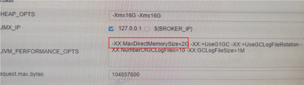

④FI651版本开始已经不在JVM参数中添加MaxDirectMemorySize⑤

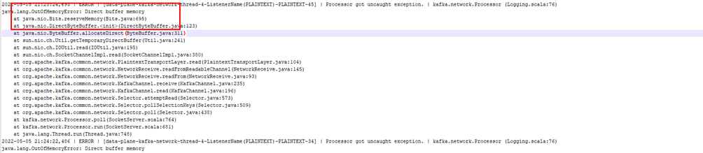

Kafka使用直接内存作为了网络缓存使用,如果限制了直接内存并且在单条数据比较大(kafka单条消息大于1M)会出现直接内存溢出,如下server.log中的日志打印。

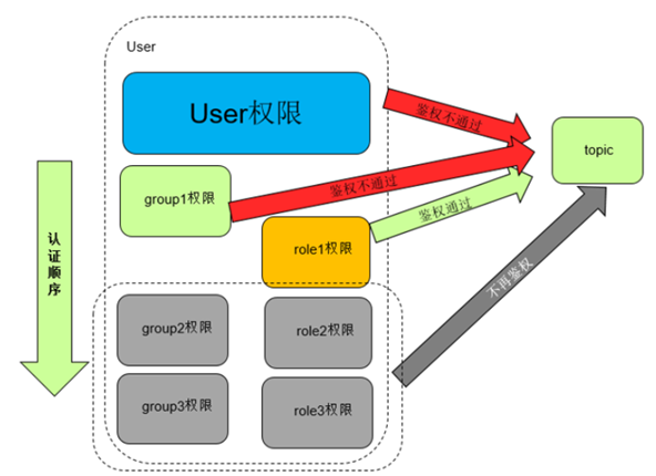

⑤旧版本的鉴权使用了kafka.security.auth.SimpleAclAuthorizer 的鉴权方式。鉴权的顺序是按照: 用户-用户组-角色的顺序进行鉴权,假设在鉴权过程中,用户和用户组没有权限但是角色有权限,那么在kafka的鉴权过程中会出现“用户鉴权失败-用户组鉴权失败-角色鉴权成功”这样的流程。
  • 建议使用后台用户鉴权,使用kafka-acl.sh 命令直接为用户名赋权。
  • 业务整改,使用“单业务,单用户”,删除无用的用户的数量。
