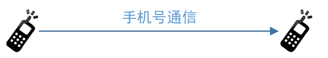

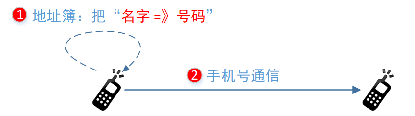

DNS等于是一个大号版的“地址簿”。跟你手机打电话一样,你最终拨打出去的肯定是手机号。
而你查找联系人,只是为了获得对方手机号码而已。假如你脑袋里已经默记了号码,那是可以直接拨号通话的,并不需要先打开“联系人or地址簿”的。

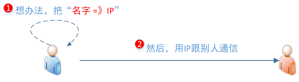

但是,有时候,IP地址属实不好记忆。别说是IPV4了,后面IPV6地址,根本就不是给人记的。就跟电话号码一样,多了就是不好记,必须得把号码关联到一个“人名”上,用来助记。
于是,这个世界上就有了“域名”一词,用来助记IP地址。 你想:github.com 总比 20.205.243.166 好记吧?所以大家都爱记名字,然后在通信之前,不闲麻烦的先翻译一次。
怎么把名字变成IP,就是DNS解析过程了。这个时候就得有个“专门记录名字=>IP”的服务器。

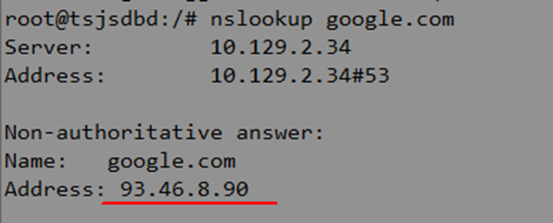

nslookup命令
这个是用的最多的,格式是:
nslookup 目标域名
比如:
上面的Server地址,是指问了“哪个DNS服务器”。而下面标红线的IP,则是它给你的答复:“google.com的IP是 93.46.8.90”

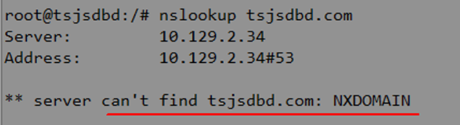

域名找不到IP,则是这样:

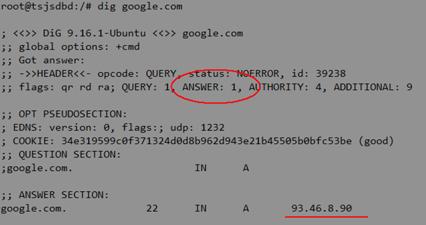

dig命令行
这个dig比nslookup好的地方在于,它可以指定DNS服务器,来帮你解析域名。
格式:
dig  目标域名
dig  @特定DNS服务器  目标域名
中间的 @参数,是可选的。

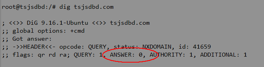

能不能解析,看红圈那个 ANSWER,如果是0,那说明解析不了这个域名。

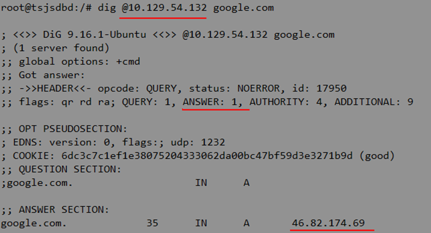

最后试下指定 DNS服务器来解析域名。
 上图里指定,用10.129.54.132 这台DNS服务器来帮我们解析域名。

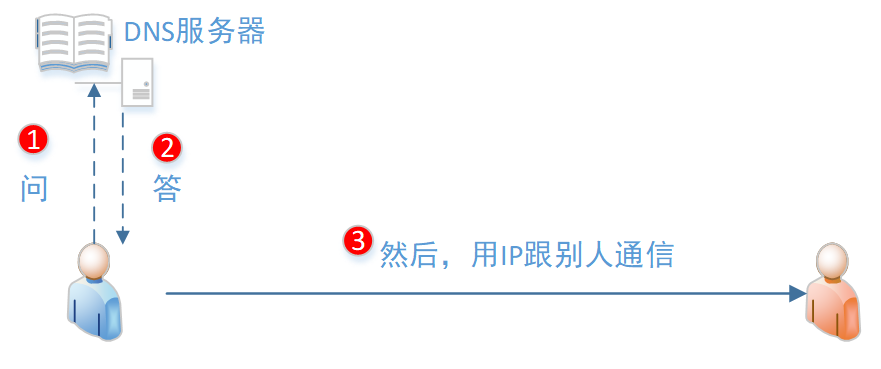

DNS协议
这个DNS协议非常的简单,就是一问一答的格式,没什么握手过程。
客户端问:“请问zz的ip是多少”
服务端答:“哦,是xx.xx.xx.xx”。 或者“我不知道”。

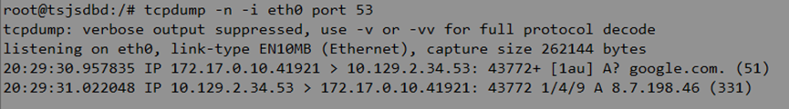

协议默认端口是53.  所以在定位问题的时候,可以试着抓端口53的报文,看看你和DNS服务器之间是否还和谐。
绝大多数时候使用的是UDP协议,但也可以用TCP(很少)。

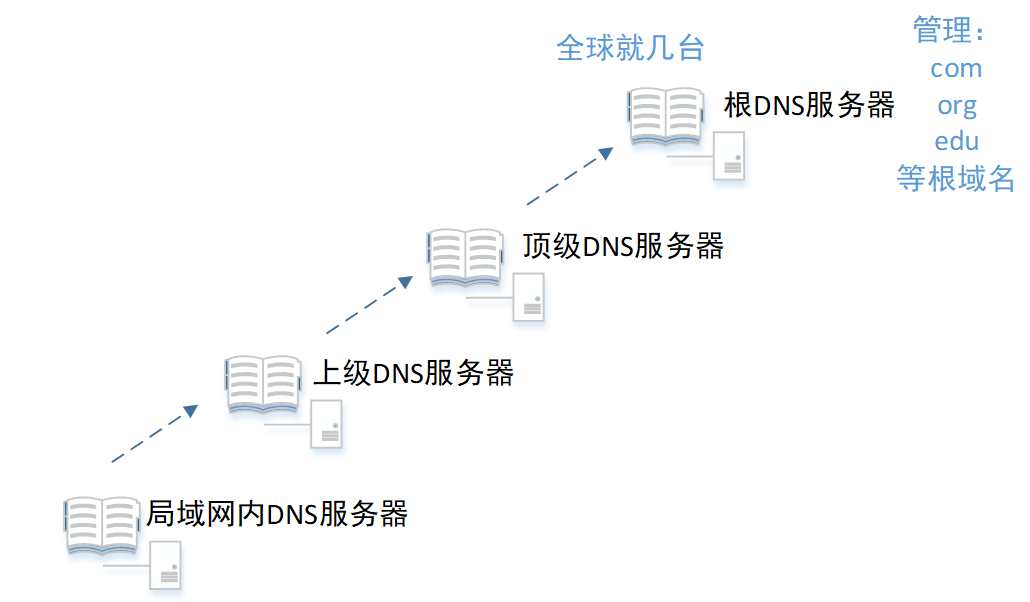

DNS有个级联机制,即:当我(DNS服务器)这里的key找不到value时,我可以问我的上级。上级不懂再问上级,全球有几台顶级的根域名服务器。
所以你想要拥有全球知名的网址(域名),都都是被收割的对象,因为取名权,被他们垄断了。想取一个“大家都认得”的名字,得老贵了。除非咱们自己不联网,局域网内自己玩,那么爱取什么名字就用什么名。

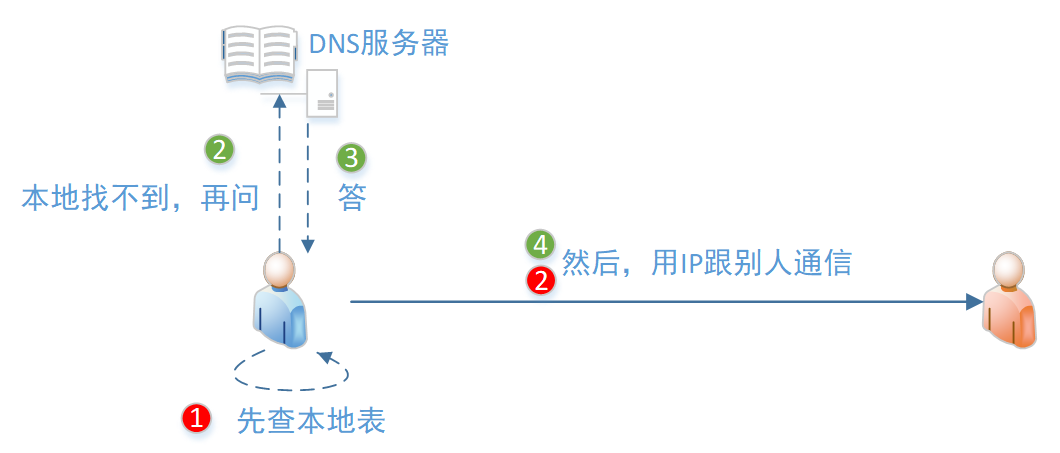

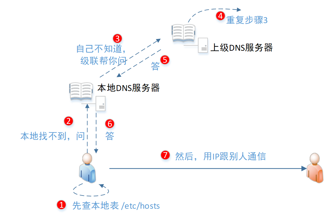

回到你本地机器,查询DNS域名的时候,整个过程大致如下:
如果问了一圈还找不到,就会告诉你,这个域名确实解析不了(要么就是根本不存在这个域名,要么就是你的DNS服务器里没这条记录,并且也得不到上级的答案)。

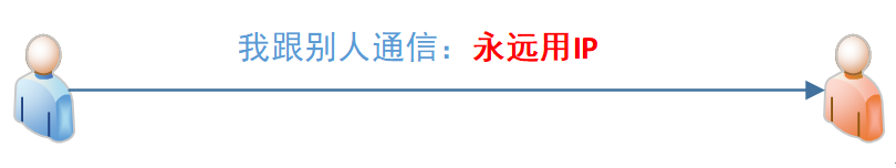

ps,无论你域名怎么解析,最终我还是要用IP和别人通信的。域名只是你的皮囊,IP才是你的灵魂。
