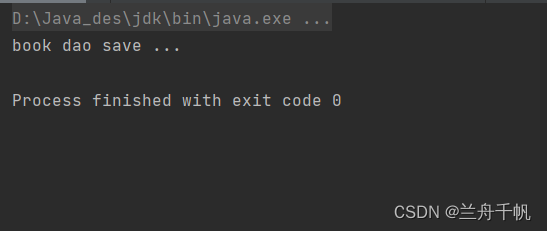

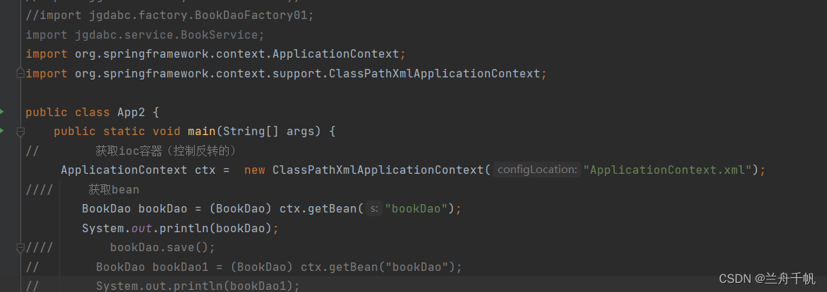

当然你可以先运行这一段
import jgdabc.dao.BookDao;
import jgdabc.service.BookService;
import org.springframework.context.ApplicationContext;
import org.springframework.context.support.ClassPathXmlApplicationContext;
public class App2 {
// 获取ioc容器(控制反转的)
ApplicationContext ctx = new ClassPathXmlApplicationContext("ApplicationContext.xml");
// 获取bean
BookDao bookDao = (BookDao) ctx.getBean("bookDao");
bookDao.save();
// BookService bookService = (BookService) ctx.getBean("bookService");
// bookService.save();
其实这里主要说明了,我可以获取到这个对象。当然这和配置是紧密相连的。另外从这里我们也可以知道ioc容器可以管理我们的bean对象。

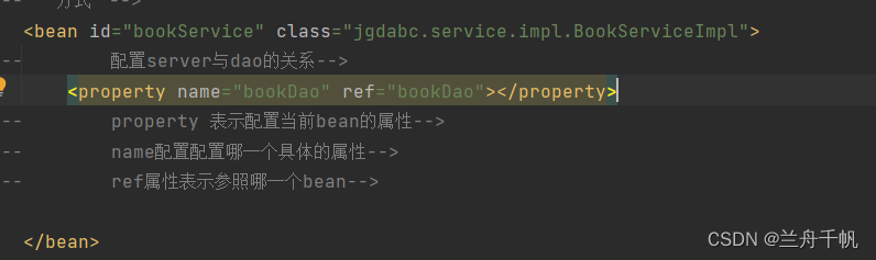

<bean id="bookService" class="jgdabc.service.impl.BookServiceImpl">
<!-- 配置server与dao的关系-->
<property name="bookDao" ref="bookDao"></property>
<!-- property 表示配置当前bean的属性-->
<!-- name配置配置哪一个具体的属性-->
<!-- ref属性表示参照哪一个bean-->
</bean>

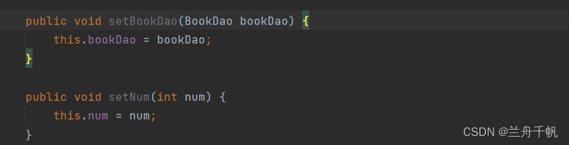

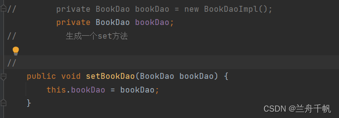

private BookDao bookDao;
// 生成一个set方法
public void setBookDao(BookDao bookDao) {
this.bookDao = bookDao;
public void save() {
System.out.println("book service save ...");
bookDao.save();

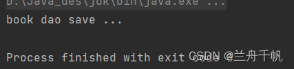

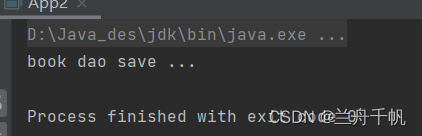

然后测试
public class App2 {
// 获取ioc容器(控制反转的)
//// 获取bean
// BookDao bookDao = (BookDao) ctx.getBean("bookDao");
// bookDao.save();
bookService.save();

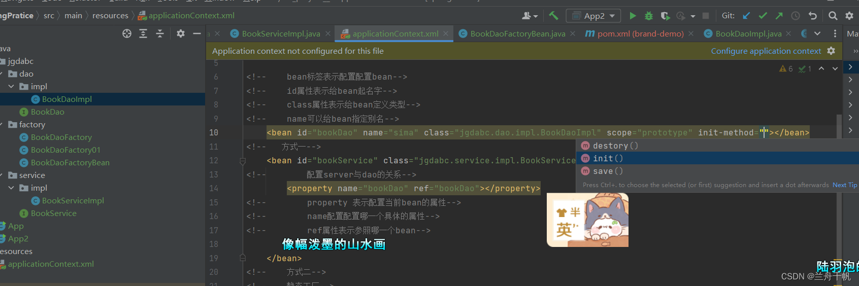

首先关注一下class属性。我们之前一般都是写接口的实现类类名。来让其创建出,并管理对象。但是我们可能有一个疑惑。==class 指定为什么不能直接写接口名呢?==
hh,==当然是因为接口是不能创建对象的==,创建对象的工作,我们在以前也学过,一定是需要其实现类来完成。所以在配置这里,同样也是不能指定接口的全类名来进行配置。

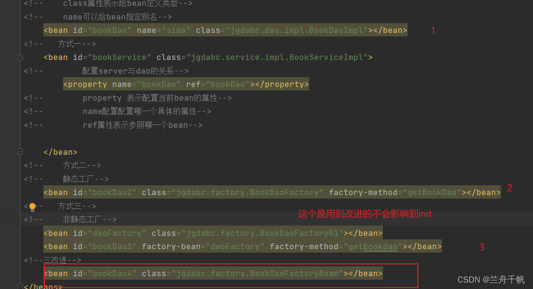

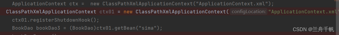

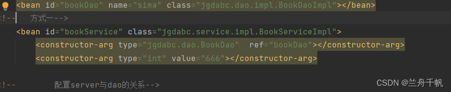

还有就是bean的id。id一般是一定是唯一的。有没有可以重命名的办法。有的,办法就是进行指定name属性。向下面这样。
那么在获取bean的时候你也可以通过这个来获取。

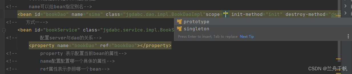

bean的scope配置

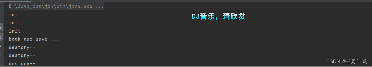

scope是用来指定是单例还是非单例。单例就是你通过IOC来造的对象在每次创建都是同一个对象,也就是地址是一样的。非单例则反之。
在这里指定就好。
当然你可以在代码中验证一下IOC中的bean是单例还是非单例。
现在不指定scope,看默认是单例还是非单例。
可以看的出是一样的。
那么我们现在指定。
你看地址是不一样了。
关于中间那句是我对bean实例的一次测试。

bean的实例化
无参构造方法实例化
我们明白的是Spring 的IOC容器为我们创建了对象。我们需要了解到的是它是如何创建的对象。
而我们通常把创建对象的过程叫做对象的实例化,bean的本质就是对象,那么一定会调用构造方法。至于无参还是有参,我们可以简单验证。

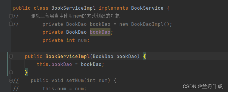

public class BookServiceImpl implements BookService {
// 删除业务层当中使用new的方式创建的对象
// private BookDao bookDao = new BookDaoImpl();
// 生成一个set方法
bookDao.save();

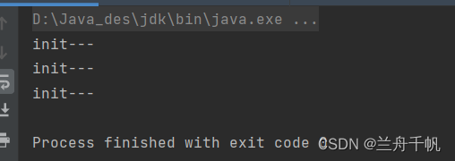

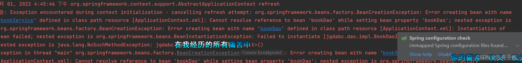

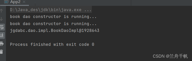

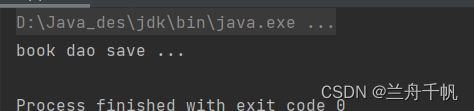

然后测试,注意我们这里一共有两个bean,我们一定要明白的是如果构造方法执行的话,一定会执行两次。我们来验证。
我们看到构造方法被调用了,由此可见,实例化的时候,这个无惨构造方法被调用了。

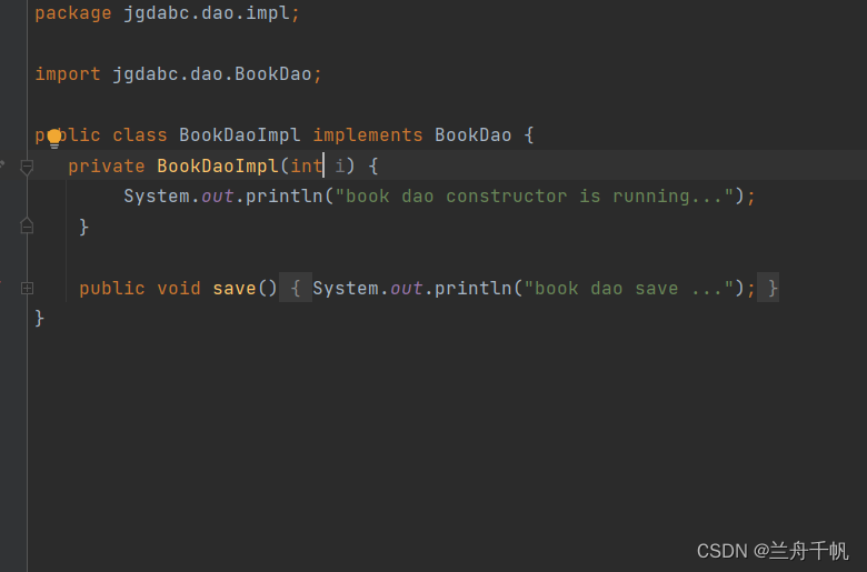

如果我们把这个构造方法私有化的话,他还能不能调用到或者实例化成功呢?
package jgdabc.dao.impl;
public class BookDaoImpl implements BookDao {
private BookDaoImpl() {
System.out.println("book dao constructor is running...");
System.out.println("book dao save ...");
然后我们看测试代码

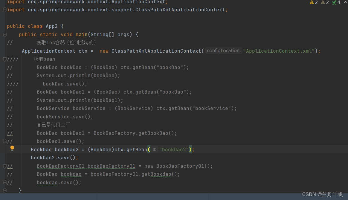

//import jgdabc.factory.BookDaoFactory;
//import jgdabc.factory.BookDaoFactory01;

public class App2 {
// 获取ioc容器(控制反转的)
//// 获取bean
System.out.println(bookDao);

我们可以这个构造方法还是可以被调用到,既然私有了为什么还可以调用到?原因就是Spring底层用的是反射。
我们注意到我们这个构造方法是无参构造的。
那么我们尝试传入一个参数,那么就是一个有参构造构造方法,那么有参构造方法能参与到实例化吗?
我们就验证一下。
你看这样运行就爆红了,说明有参构造方法是无法进行实例化造出对象的。所以我们的Spring所用的是无参构造方法进行实例化。

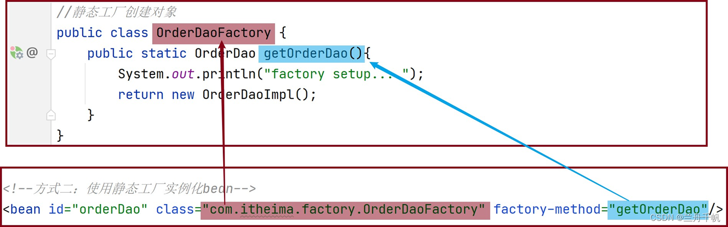

静态工厂实例化
所谓的静态工厂实例化是怎么一回事呢?

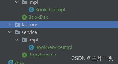

我们分开层次。先创建一个目录结构。
在这里写我们的工厂类。
在这里造对象。
package jgdabc.factory;
import jgdabc.dao.impl.BookDaoImpl;
//自己创建静态一个工厂来创造对象
public class BookDaoFactory {
public static BookDao getBookDao()
return new BookDaoImpl();
我们dao实现类这样写就可以。
// public BookDaoImpl() {
// System.out.println("book dao constructor is running...");
我们直接在测试类去通过这个工厂new出来的对象来调用方法。
其实这样奖的是工厂的话,其实还是简单许多的。但凡学过面向对象的就不会觉得这是什么非常什么的操作。但是这是一种思维模式。
我们需要注意的是这种思维模式创建的对象我们还是可以交给Spring管理。
我们还是需要在配置文件中进行操作。
<bean id="bookDao2" class="jgdabc.factory.BookDaoFactory" factory-method="getBookDao"></bean>
class:工厂类的类全名
factory-mehod:具体工厂类中创建对象的方法名
然后我们再次从ioc容器获取到这个对象。
不相关的代码已经注释掉了。
可以看到成功运行。

这回我们和上面有一些不同的是,我们需要这样配置。
<!-- 非静态工厂-->
<bean id="daoFactory" class="jgdabc.factory.BookDaoFactory01"></bean>
<bean id="bookDao3" factory-bean="daoFactory" factory-method="getBookdao"></bean>
BookDao bookDao2 = (BookDao)ctx.getBean("bookDao2");
bookDao2.save();

然后我们在配置文件中这样写。
<bean id="bookDao4" class="jgdabc.factory.BookDaoFactoryBean"></bean>
BookDao bookDao2 = (BookDao)ctx.getBean("bookDao4");
bookDao2.save();

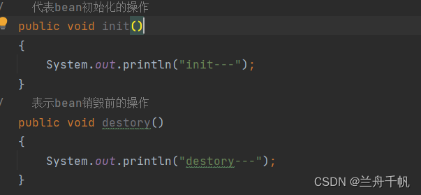

我们首先在dao层实现类写这样两个方法
// 代表bean初始化的操作
public void init()
System.out.println("init---");
// 表示bean销毁前的操作
public void destory()
System.out.println("destory---");
然后我们在配置中指定哪个是初始化方法和销毁方法。
像这样。

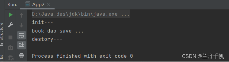

<bean id="bookDao" name="sima" class="jgdabc.dao.impl.BookDaoImpl"init-method="init" destroy-method="destory"></bean>

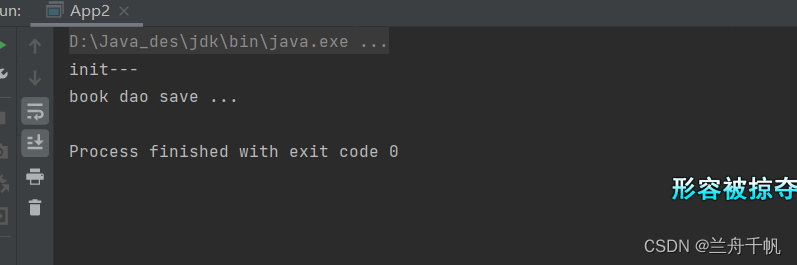

然后我们在测试类中运行一下
但是我们发现init方法执行了。但是为什么destory方法没有执行。我们不是配置了吗?
原因如下
Spring的IOC容器是运行在JVM中
运行main方法后,JVM启动,Spring加载配置文件生成IOC容器,从容器获取bean对象,然后调方法执行
main方法执行完后,JVM退出,这个时候IOC容器中的bean还没有来得及销毁就已经结束了所以没有调用对应的destroy方法

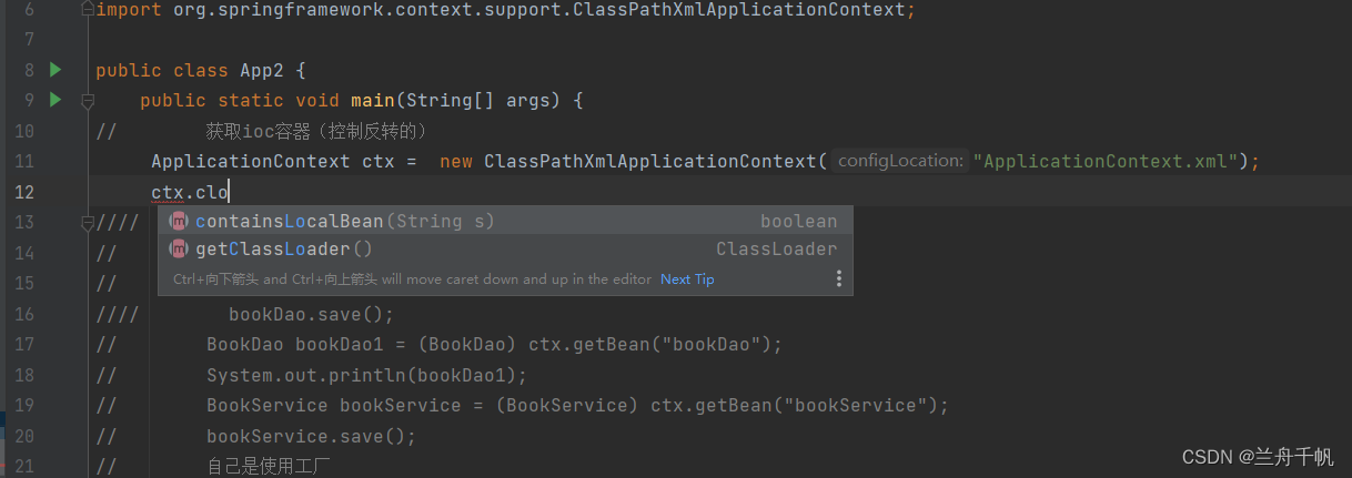

既然是容器的话,我们如果将容器关闭的话,所以这个对象bean不也就被销毁了吗?
所以我们尝试关闭容器。
但是我们发现我们之前用的这个类并没有close方法。
需要将ApplicationContext更换成ClassPathXmlApplicationContext

还有一件事,如果我们在配置里面这样设置
这样的话,销毁方法也是不会执行到的。

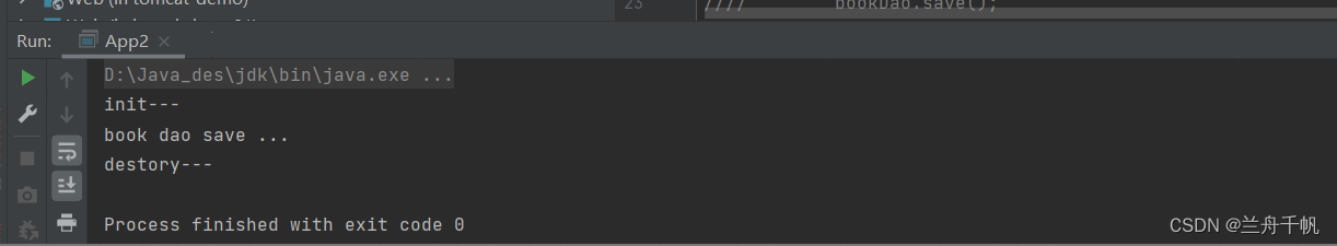

这是一种销毁的方式。另外还有一种方法,就是注册钩子。
我们先看如何使用。
我们用到这个方法
ctx.registerShutdownHook();
ClassPathXmlApplicationContext ctx01 = new ClassPathXmlApplicationContext("ApplicationContext.xml");
ctx01.registerShutdownHook();
BookDao bookDao3 = (BookDao)ctx01.getBean("sima");
bookDao3.save();
// ctx01.close();
这样也是可以做到销毁对象的。
我们比较这两个方法的不同。
close()是在调用的时候关闭,registerShutdownHook()是在JVM退出前调用关闭。
另外Spring提供了两个接口来帮助我们实现对生命周期的控制。
我们尝试将实现加在dao的实现类上。
import org.springframework.beans.factory.DisposableBean;
import org.springframework.beans.factory.InitializingBean;
public class BookDaoImpl implements BookDao, InitializingBean, DisposableBean {
// 代表bean初始化的操作
/* public void init()
// 表示bean销毁前的操作
// public void destory()
// System.out.println("destory---");
@Override
public void destroy() throws Exception {
System.out.println("destory--");
@Override
public void afterPropertiesSet() throws Exception {
然后我们在测试类中测试一下。看看是什么情况。
public class App2 {
// 获取ioc容器(控制反转的)
// ApplicationContext ctx = new ClassPathXmlApplicationContext("ApplicationContext.xml");
bookDao3.save();
// ctx01.close();
// 获取bean
// System.out.println(bookDao);
//// bookDao.save();
// BookDao bookDao1 = (BookDao) ctx.getBean("bookDao");
// System.out.println(bookDao1);
// 自己是使用工厂
// BookDao bookDao1 = BookDaoFactory.getBookDao();
// bookDao1.save();
// BookDao bookDao2 = (BookDao)ctx.getBean("bookDao4");
// bookDao2.save();
// BookDaoFactory01 bookDaoFactory01 = new BookDaoFactory01();
// BookDao bookdao = bookDaoFactory01.getBookdao();
// bookdao.save();
这里初始和销毁都是三次。
初始是怎么回事?
我们将其他注释掉,只留下获取IOC容器这段代码。
然后看输出。
于是从这里可以看出,其实在获取IOC容器的时候这里是一定会初始化的,会调用到这个方法。那为什么是三个?
因为我们的配置文件。
有多少初始,销毁的话就会销毁多少。这个是容易理解到的。当前销毁会被执行需要我们去调用到关闭,还有或者就是注册钩子。

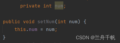

setter注入

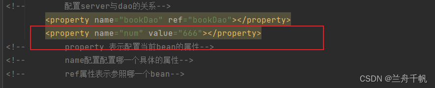

我们在之前对DI的部分介绍中介绍过这种注入方法,我们传bean对象的时候。而且这种·注入是注入的引用数据类型。
我们这样注入的是引用类型,如果我们注入的是简单类型呢?
然后在配置文件中
我们这边指定的是value

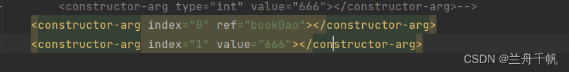

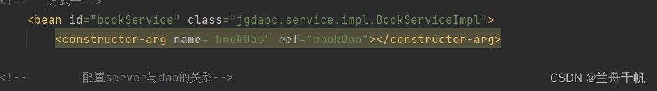

构造器注入
构造器注入一定是需要构造方法的。我们把setter方法删除掉。提供一个构造方法。
我们先使用构造方法对引用数据类型注入。
我们需要在配置文件这样去写。

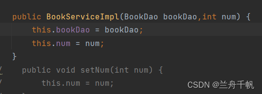

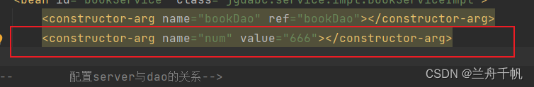

然后我们尝试注入简单类型。
那么我们在构造方法中需要添加一个参数
存在的问题就是这种方式其实需要我们执行名字,如果代码中属性的名字发生改变,这里也需要进行改变。这样其实还是耦合度还是很高的。
我们试图尝试其它的办法来降低这种耦合度。
我们按照类型注入。具体方式如下。
简单类型和引用类型我们都可以这样做。
如果构造方法中有相同的参数,这种参数类型的匹配似乎也会出现问题。于是我们增加了索引。我们可以使用索引匹配。
还是会有的问题就是如果参数位置发生变化的话,这种匹配方法也就不合适了。
当然为了精准你可以配合一些操作
<bean ...>
<constructor-arg name="" index="" type="" ref=""/>
</bean>
其实推荐的话,相比较构造器注入和setter注入的话还是自己使用setter是比较方便操作的。

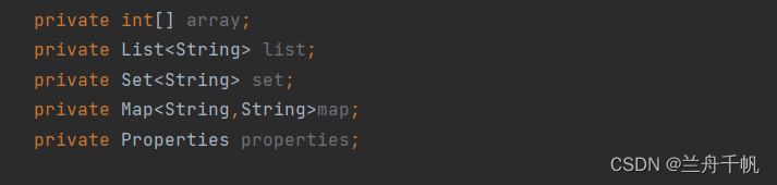

集合注入
专门针对集合(数组,List,Set,Map,Propertie)这些系列

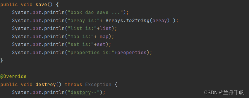

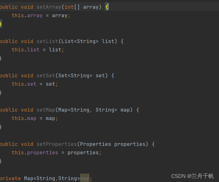

我们定义这些数据结构
另外我们需要生成setter方法。
自己快捷生成,然后写配置。哦对了,为了测试是否注入成功。我们可以输出他们。
配置的话这样配就好啦

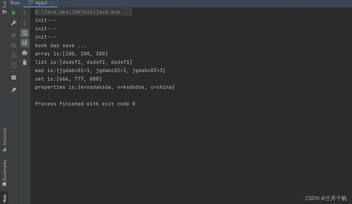

然后测试类
// ctx01.registerShutdownHook()
BookDao bookDao = (BookDao) ctx01.getBean("bookDao");
bookDao.save();
注入成功。
