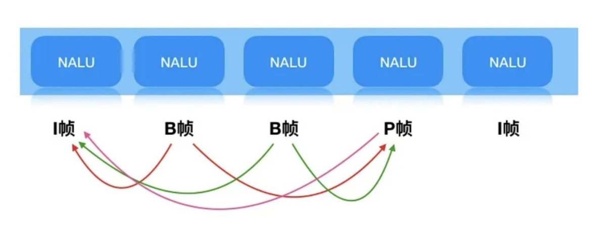

5.H264 帧参考关系
I、B、P各帧是根据压缩算法的需要,是人为定义的,它们都是实实在在的物理帧。一般来说,I帧的压缩率是7(跟JPG差不多),P帧是20,B帧可以达到50。可见使用B帧能节省大量空间,节省出来的空间可以用来保存多一些I帧,这样在相同码率下,可以提供更好的画质。
