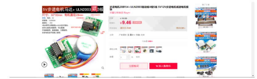

2.4 步进电机

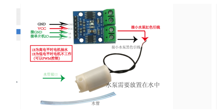

2.5 抽水马达

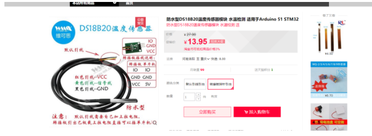

测温采用DS18B20,DS18B20是常用的数字温度传感器,其输出的是数字信号,具有体积小,硬件开销低,抗干扰能力强,精度高的特点。
DS18B20数字温度传感器接线方便,封装成后可应用于多种场合,如管道式,螺纹式,磁铁吸附式,不锈钢封装式,型号多种多样,有LTM8877,LTM8874等等。
主要根据应用场合的不同而改变其外观。封装后的DS18B20可用于电缆沟测温,高炉水循环测温,锅炉测温,机房测温,农业大棚测温,洁净室测温,弹药库测温等各种非极限温度场合。耐磨耐碰,体积小,使用方便,封装形式多样,适用于各种狭小空间设备数字测温和控制领域。

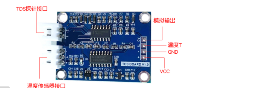

2.7 水质检测传感器
TDS (Total Dissolved Solids)、中文名总溶解固体、又称溶解性固体、又称溶解性固体总量、表明1升水肿容有多少毫克溶解性固体、一般来说、TDS值越高、表示水中含有溶解物越多、水就越不洁净、虽然在特定情况下TDS并不能有效反映水质的情况、但作为一种可快速检测的参数、TDS目前还可以作为有效的在水质情况反映参数来作为参考。常用的TDS检测设备为TDS笔、虽然价格低廉、简单易用、但不能把数据传给控制系统、做长时间的在线监测、并做水质状况分析、使用专门的仪器、虽然能传数据、精度也高、但价格很贵、为此这款TDS传感器模块、即插即用、使用简单方便、测量用的激励源采用交流信号、可有效防止探头极化、延长探头寿命的同时、也增加了输出信号的稳定性、TDS探头为防水探头、可长期侵入水中测量、该产品可以应用于生活用水、水培等领域的水质检测、有了这个传感器、可轻松DIY–套TDS检测仪了、轻松检测水的洁净程度。

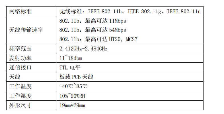

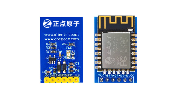

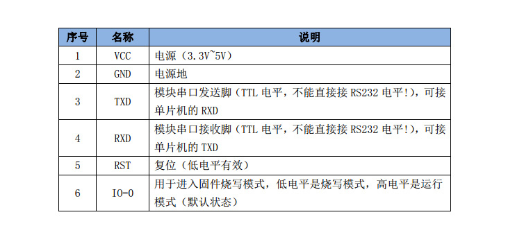

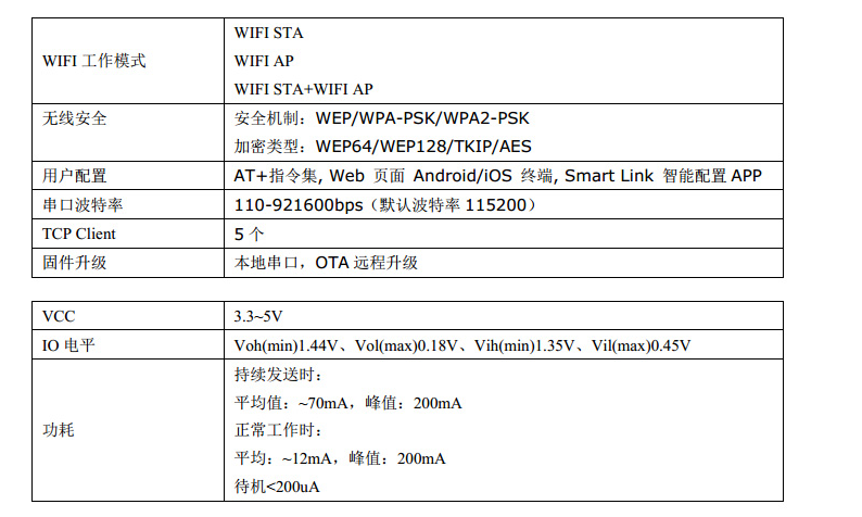

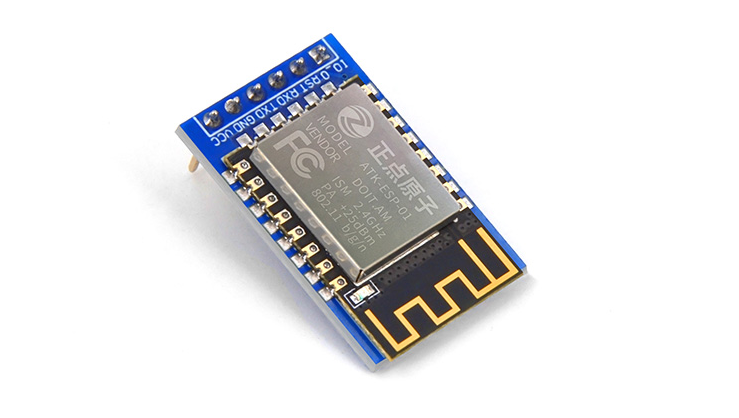

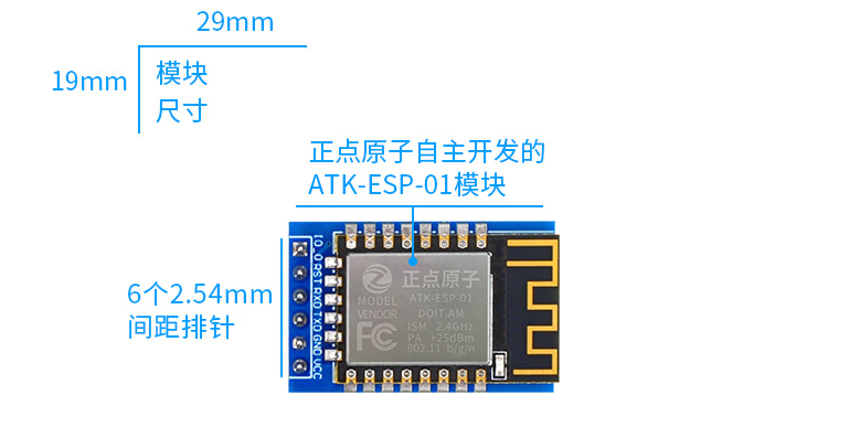

2.8 ESP8266
■模块采用串口(LVTTL) 与MCU (或其他串口设备) 通信,内置TCP/IP协议栈,能够实现串口与WIFI之间的转换
■模块支持LVTTL串口, 兼容3…3V和5V单片机系统
■模块支持串 口转WIFI STA、串口转AP和WIFI STA+WIFI AP的模式,从而快速构建串口-WIFI数据传输方案
■模块小巧(19mm*29mm), 通过6个2.54mm间距排针与外部连接

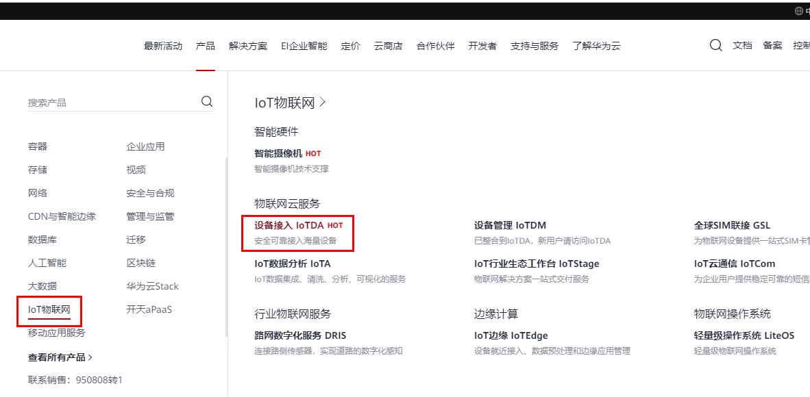

3. 华为云IOT产品与设备创建

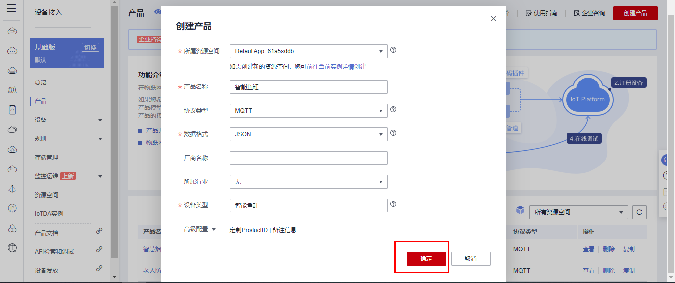

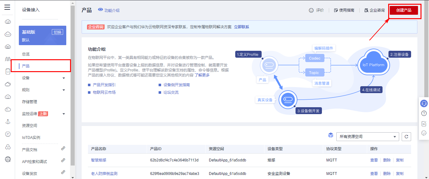

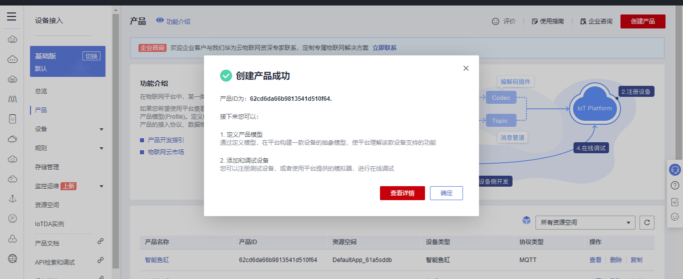

3.1 创建产品
链接:https://www.huaweicloud.cn/product/iothub.html
点击右上角窗口创建产品。
填入产品信息。

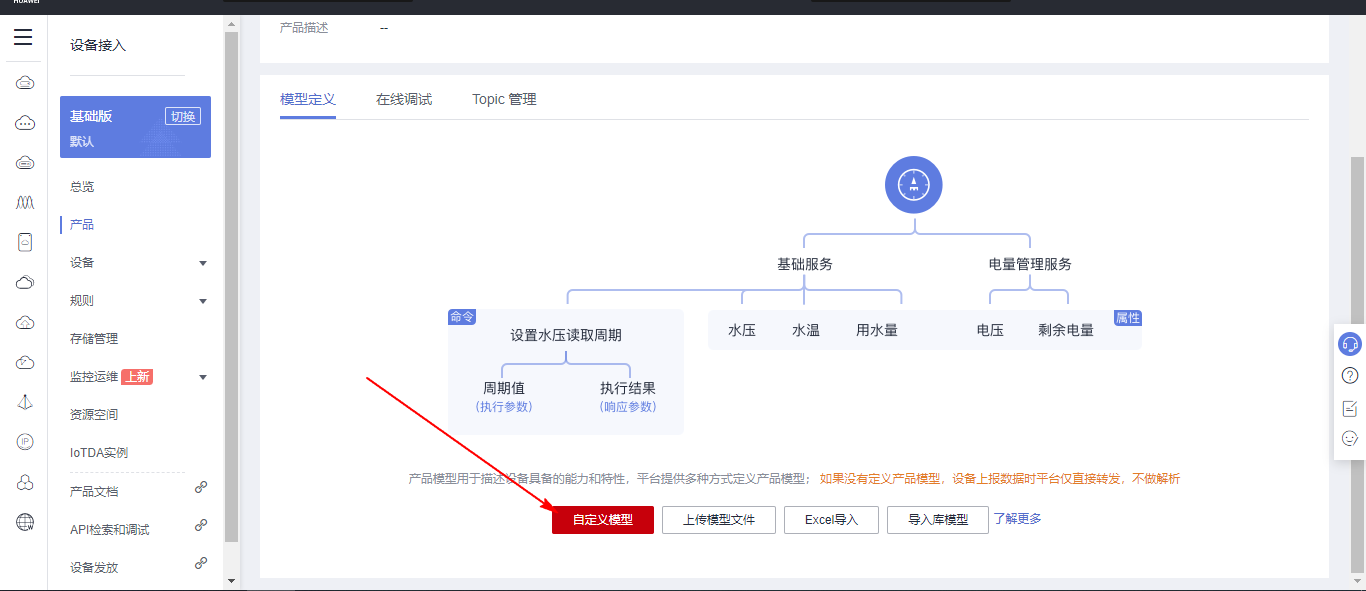

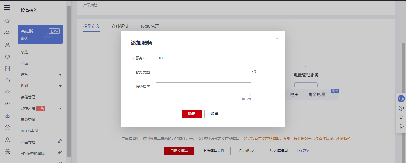

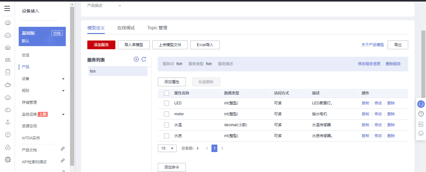

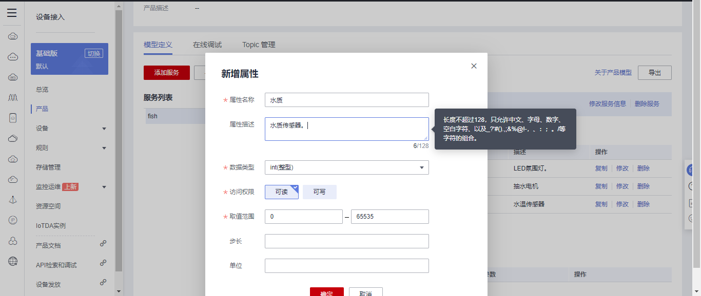

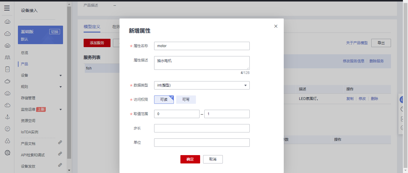

接下来创建模型文件:
创建服务。

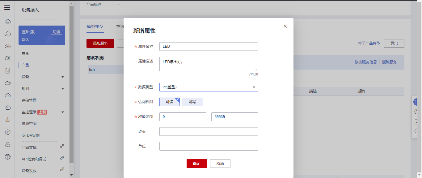

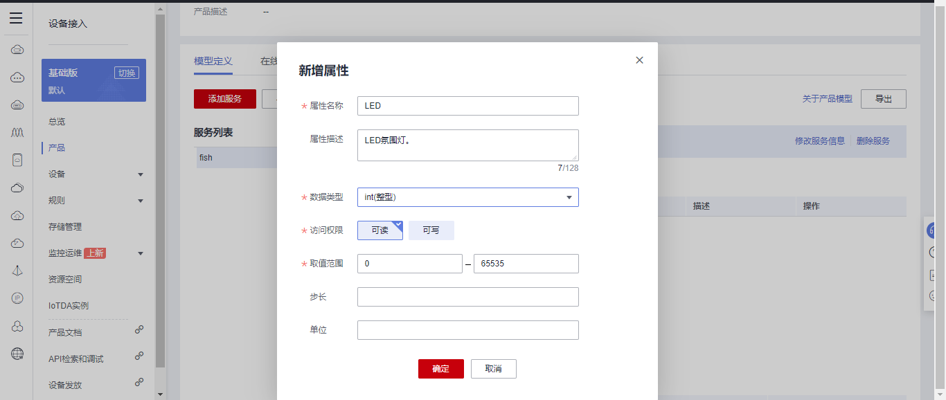

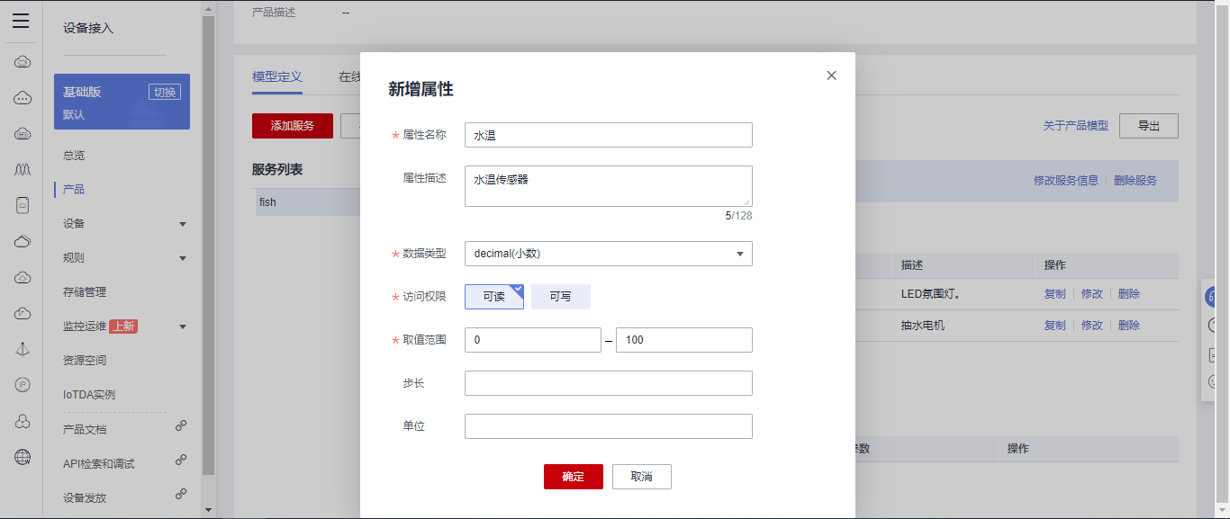

创建属性。根据鱼缸设备的传感器属性来添加属性。
(1)LED氛围灯
(2)抽水电机
(3)水质传感器
(4)水温温度计

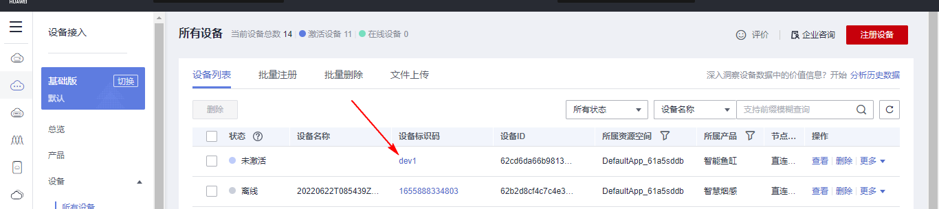

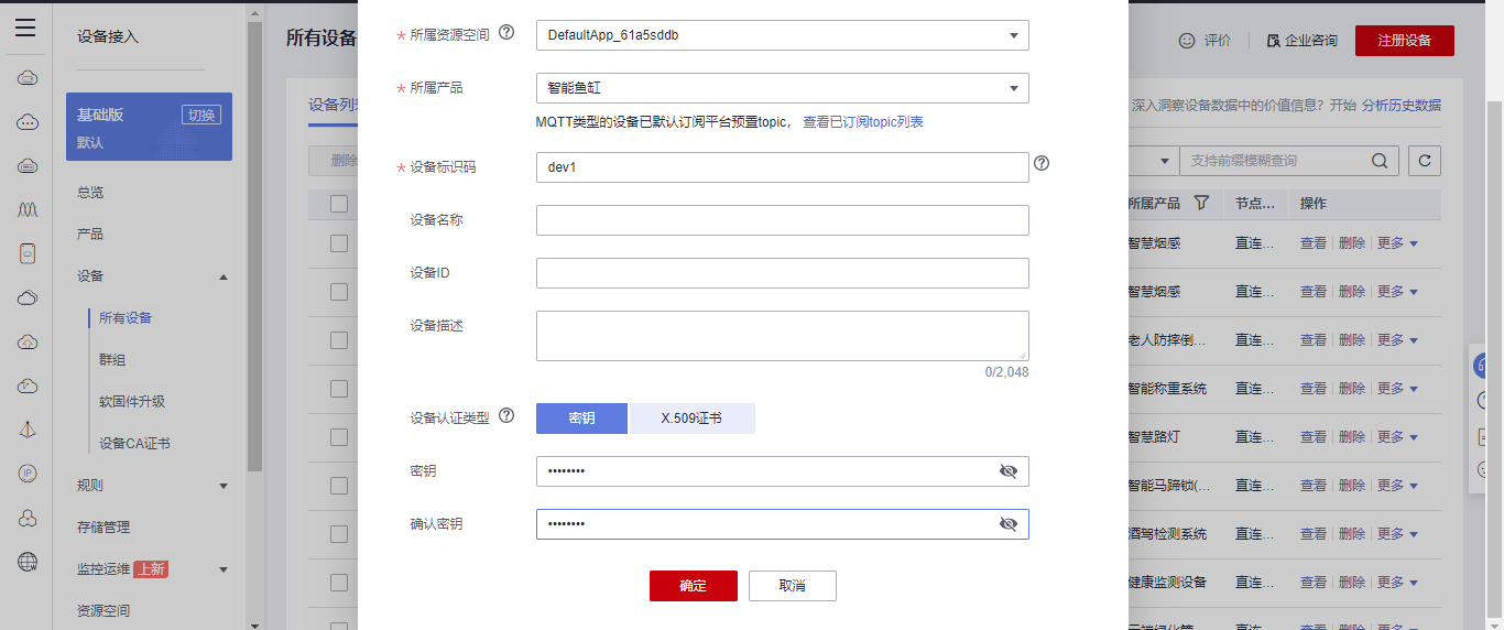

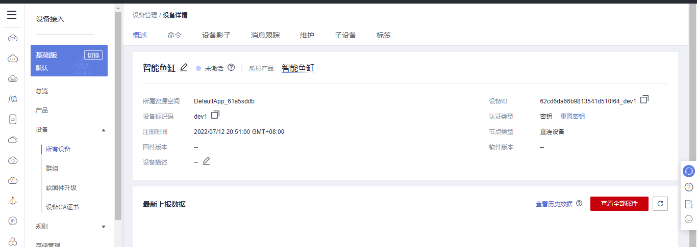

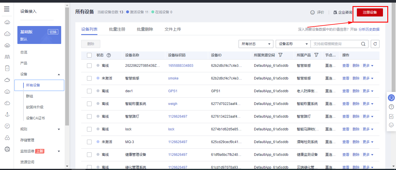

3.2 创建设备
地址: https://console.huaweicloud.cn/iotdm/?region=cn-north-4#/dm-portal/device/all-device
点击右上角创建设备。
按照设备的情况进行填写信息。
设备创建后保存信息:
    "device_id": "62cd6da66b9813541d510f64_dev1",
    "secret": "12345678"
创建成功。

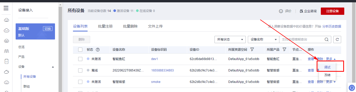

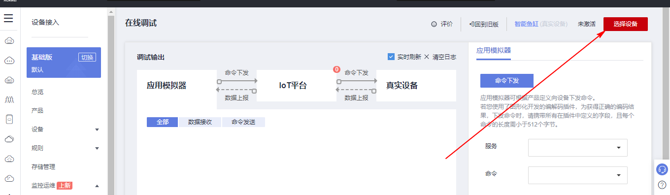

3.3 设备模拟调试
为了测试设备通信的过程,在设备页面点击调试。
选择设备调试:

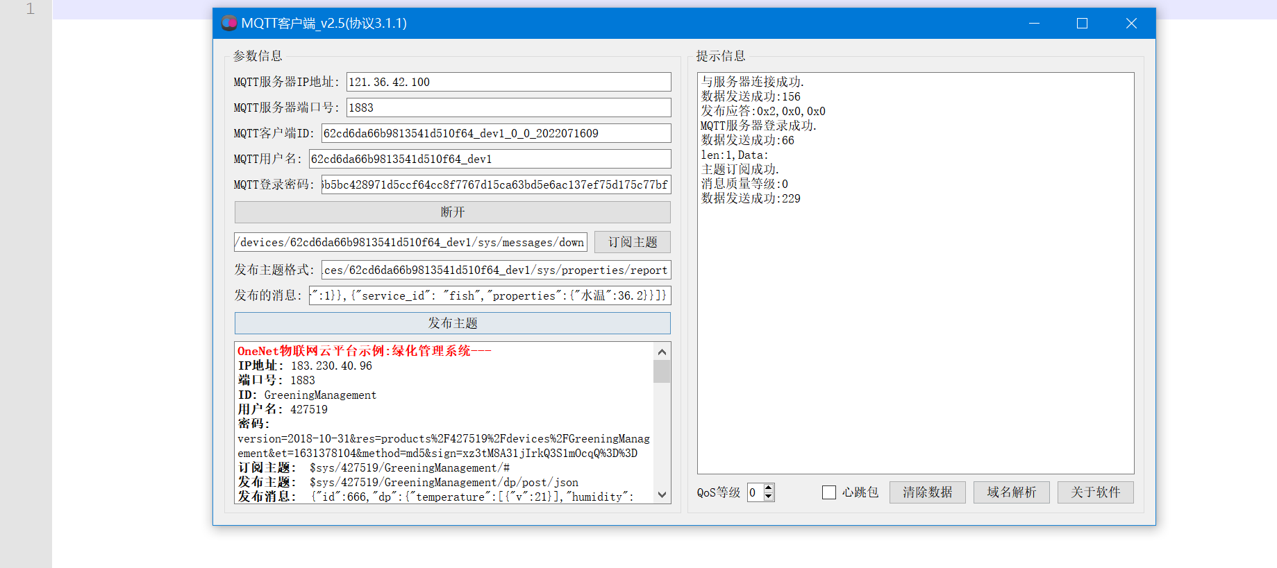

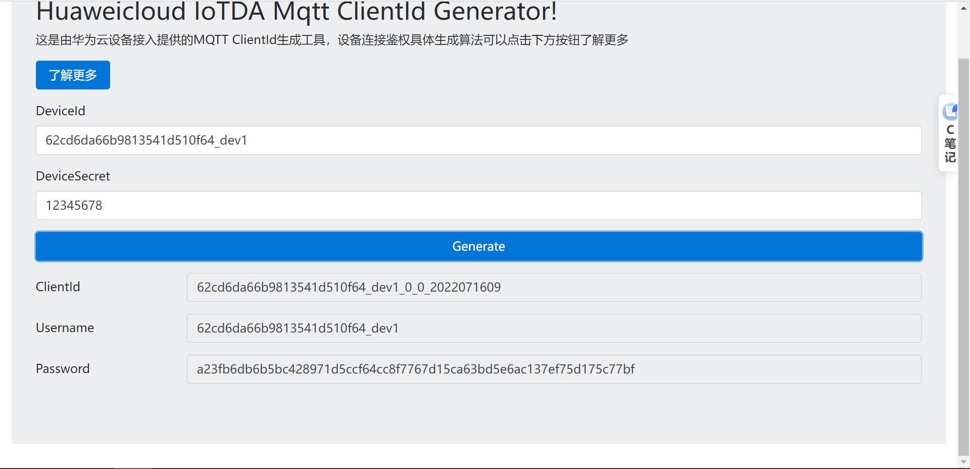

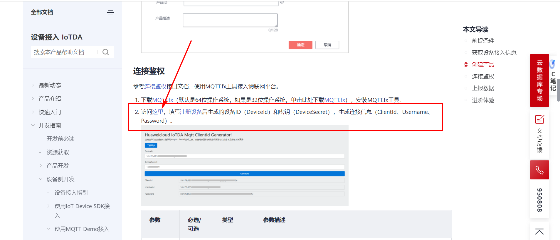

在这里可以使用华为云提供的工具快速得到MQTT三元组进行登录。
https://support.huaweicloud.cn/devg-iothub/iot_01_2127.html#ZH-CN_TOPIC_0240834853__zh-cn_topic_0251997880_li365284516112
工具的页面地址:
https://iot-tool.obs-website.cn-north-4.myhuaweicloud.com/
根据提示填入信息,然后生成三元组信息即可。 这里填入的信息就是在创建设备的时候生成的信息。
DeviceId      62cd6da66b9813541d510f64_dev1
DeviceSecret  12345678
ClientId      62cd6da66b9813541d510f64_dev1_0_0_2022071609
Username      62cd6da66b9813541d510f64_dev1
Password      a23fb6db6b5bc428971d5ccf64cc8f7767d15ca63bd5e6ac137ef75d175c77bf

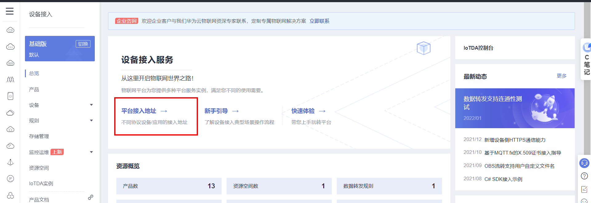

3.5 平台接入地址
华为云的物联网服务器地址在这里可以获取:
https://console.huaweicloud.cn/iotdm/?region=cn-north-4#/dm-portal/home
MQTT (1883)	a161a58a78.iot-mqtts.cn-north-4.myhuaweicloud.com
对应的IP地址是: 121.36.42.100

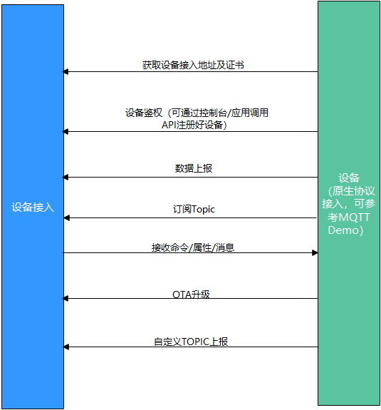

3.6 MQTT的主题订阅与发布格式
得到三元组之后,就可以登录MQTT服务器进行下一步的主题发布与订阅。
主题的格式详情:
https://support.huaweicloud.cn/api-iothub/iot_06_v5_3004.html
上传的数据格式详情:
设备消息上报  $oc/devices/{device_id}/sys/messages/up
平台下发消息给设备 $oc/devices/{device_id}/sys/messages/down

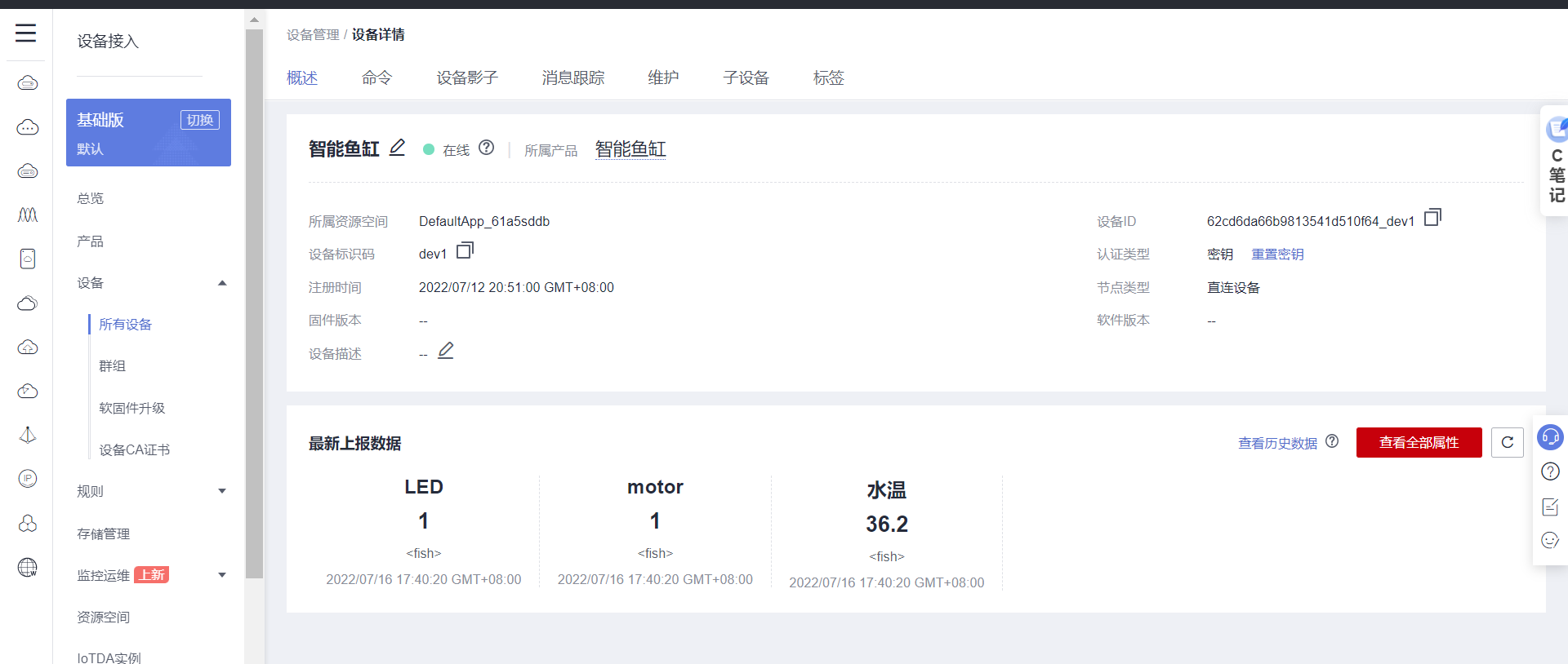

3.6 MQTT客户端模拟设备调试
得到信息之后,将参赛填入软件进行登录测试。
数据发送之后,在设备页面上可以看到设备已经在线了,并且收到了上传的数据。

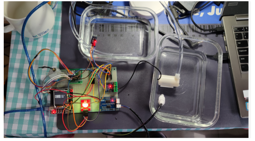

4. STM32程序设计

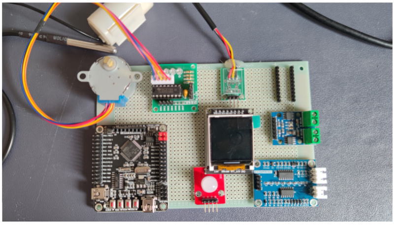

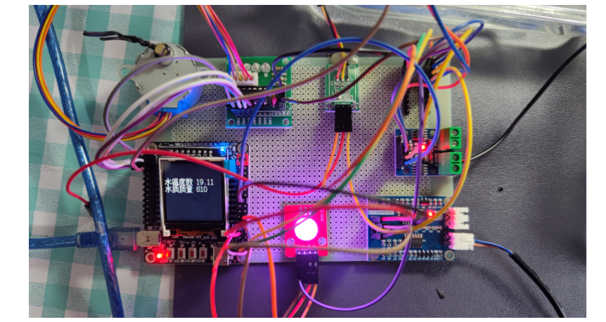

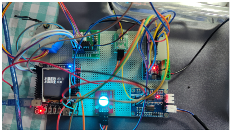

4.1 硬件连线
硬件连接方式:
1. TFT 1.44 寸彩屏接线
GND   电源地
VCC   接5V或3.3v电源
SCL   接PC8(SCL)
SDA   接PC9(SDA)
RST   接PC10
DC    接PB7
CS    接PB8
BL	  接PB11
2. 板载LED灯接线
LED1---PA8
LED2---PD2
3. 板载按键接线
K0---PA0
K1---PC5
K2---PA15
4. DS18B20温度传感器接线
DQ->PC6
+ : 3.3V
- : GND
5. 步进电机
ULN2003控制28BYJ-48步进电机接线:
ULN2003接线:
 IN-D: PB15   d
 IN-C: PB14   c
 IN-B: PB13   b
 IN-A: PB12   a
+ : 5V
- : GND
6. 抽水电机
GND---GND
VCC---5V
AO----PA4
7. 水质检测传感器
AO->PA1
+ : 3.3V
- : GND
8. RGB灯
PC13--R
PC14--G
PC15--B
9. ATK-ESP8266 WIFI接线
PA2(TX)--RXD 模块接收脚
PA3(RX)--TXD 模块发送脚
GND---GND 地
VCC---VCC 电源(3.3V~5.0V)

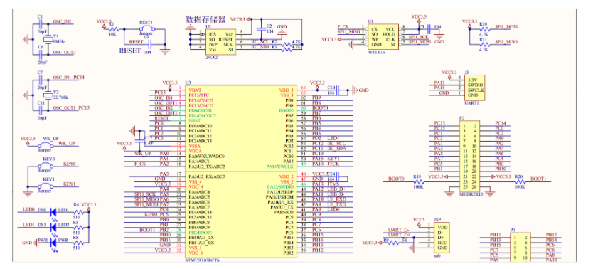

4.2 硬件原理图

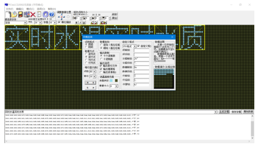

4.3 汉字取模
4.4 程序下载

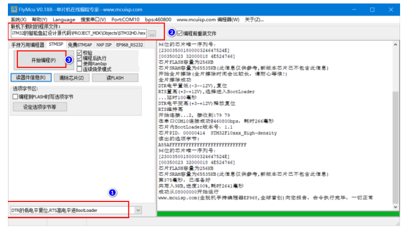

下载软件在资料包里。点击开始编程之后,点击开发板的复位键即可下载程序进去。
