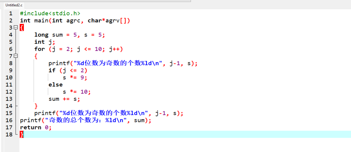

思路:
首先我们在main函数里定义一个数组指针的指针和int型的证书argc
定义long型初始化为5的表示只有一位数字的奇数个数为5 intj循环从2开始 到10结束
If条件判断当函数j<=2时为1-9的数如果j小于等于2则输出s累乘9的结果else是大于2的情况累乘10的结果每循环一次输出一次 最后跳出循环printf输出奇数的个数为从当前j-1指针前移得出的累乘结果 并输出奇数个数为sum
最后打印出
实验总结:
本次代码实验的整体思路是排列组合的问题 推导出集中的可能性值从而输出相应的结果问题每次实验前都可以先画一个思维导图来判断程序的问题和走向
代码:
#include<stdio.h>
int main(int agrc, char*agrv[])
    long sum = 5, s = 5;
    int j;
    for (j = 2; j <= 10; j++)
        printf("%d位数为奇数的个数%ld\n", j-1, s);
        if (j <= 2)
            s *= 9;
        else
            s *= 10;
        sum += s;

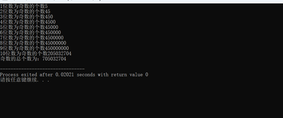

printf("奇数的总个数为:%ld\n", sum);
return 0;
结果截图:
