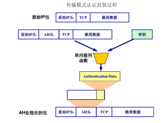

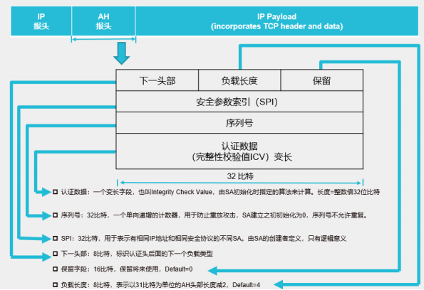

AH 的工作模式是在每一个数据包中的 IP 报头后添加一个 AH 头,这个 AH 头有自己独特的字段用于提供安全服务,AH 可以保证数据的完整性不被篡改,但不能防止数据被盗窃。AH 使用的 IP 协议号是 51,当IP报文的协议号部分为51 时,代表IP头后面是一个 AH 报头。
AH提供的安全服务主要有数据源认证,加入一个双方协商好的密文,来对对方身份以及数据的有效性进行验证;第二个是数据完整性校验,因为AH协议需要防止数据被非法篡改,因此该协议会通过引入一个单向Hash函数来创建一个散列值或者摘要信息,将该散列值与文本结合向接收方传输,同时接受方用同样的单向Hash函数对接受内容进行解密,验证结果是否一致,以此来保护数据的完整性。
第三个是防报文重放攻击,所谓重放攻击就是攻击者虽然不知道加密过的数据包里面到底是什么,但是可以通过截取这个数据包再发给接受方从而使接收方无法判别哪个才是正确的发送者,而AH协议会校验序列号字段中的数值是否重复过,若重复,则直接丢弃。

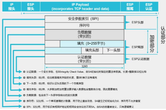

ESP与 AH不同的是 ESP会先把数据段加密,然后再存放到IP报文中,从而达到防止窃听的目的。ESP 除了在 IP 报头的后面会加上一个 ESP报头以外,还会在报文最后加上一个 ESP 报尾,该报尾用来提供加密服务。这样攻击者即使获取了该数据包,在没解开 ESP 加密的情况下也无法获知其中的信息。
ESP 提供的安全服务和 AH 有所重合,ESP使用序列号字段来防止重放攻击,ESP 通常使用HMAC-MD5 或 HMAC-SHA-1算法对加密后的载荷进行 Hash 计算来完成认证和保证数据完整性的功能。但因为ESP会把数据加密之后再传输,因此会提供保密性服务,在传输机密性数据的时候 ESP 有很大优势。

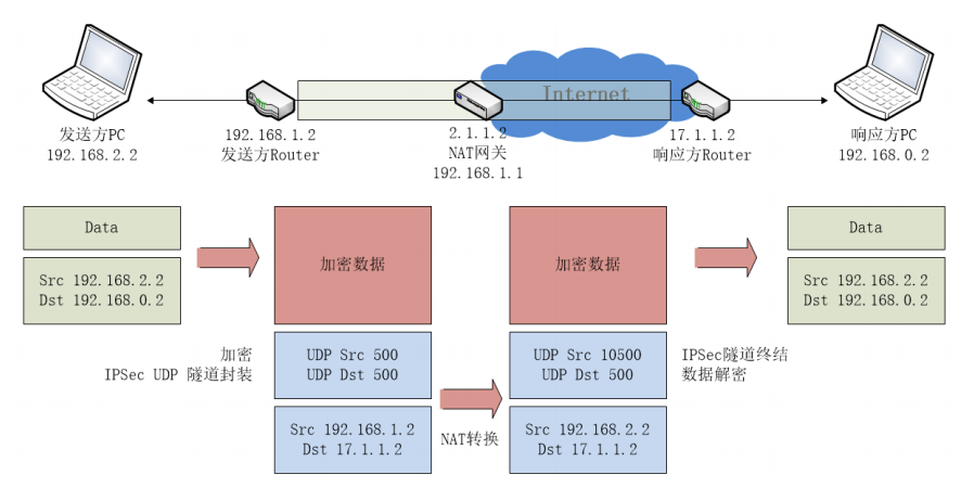

此外,在 NAT 模式下,由于AH会对IP地址也做Hash运算,因此在地址转换之后 AH 的 Hash 值会被破坏,而ESP的IP协议号是50,在进行NAT转换时没有相应的 TCP或UDP端口号的概念。为了使 ESP 能够满足 NAT环境下的地址转换,这时就需要引进一个新的方法,即在ESP报文和 IP 报头之间加入一个新的UDP报头。

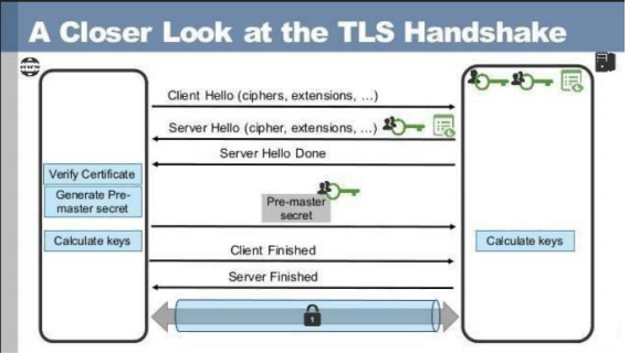

首先,客户端向服务端发送 ClientHello 消息,其中含有一个客户端生成的随机数,我们假设为R1和可供选择的版本号清单等信息。
第二步,根据客户端发来的Client Hello,服务端回复 Server Hello 消息,其中会根据客户端发来的清单数据确定两端通信将会使用的版本号,密码套件,压缩方式等等协议需要的重要信息,并产生一个服务端随机数 R2,当服务器认证时,服务器会发给客户端自己的证书。
第三步,当要求客户端认证时,客户端会先发送自己的证书,同时根据之前客户端和服务器端产生的随机数公用一种算法计算出密钥。最后相互发送了 Finished 消息后就代表握手结束,可以开始传输数据。
