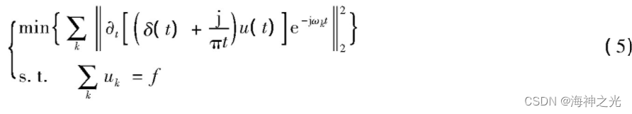

VMD是一种非递归、自适应分解,利用迭代搜索变分模型最优解确定每个分解的分量中心频率及带宽[11]。VMD算法将一个实际输入信号分解成若干个独立模态uk,定义为
对每个模态进行Hillbert变换得单边频谱
通过指数修正调制到相应的基频带
通过高斯平滑解调信号得到各模态带宽
VMD的约束变分模型

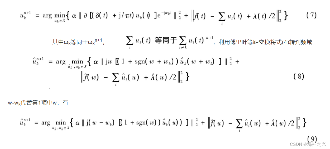

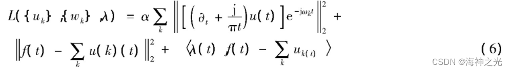

利用二次惩罚项和拉格朗日乘子法的优势,引入增广函数

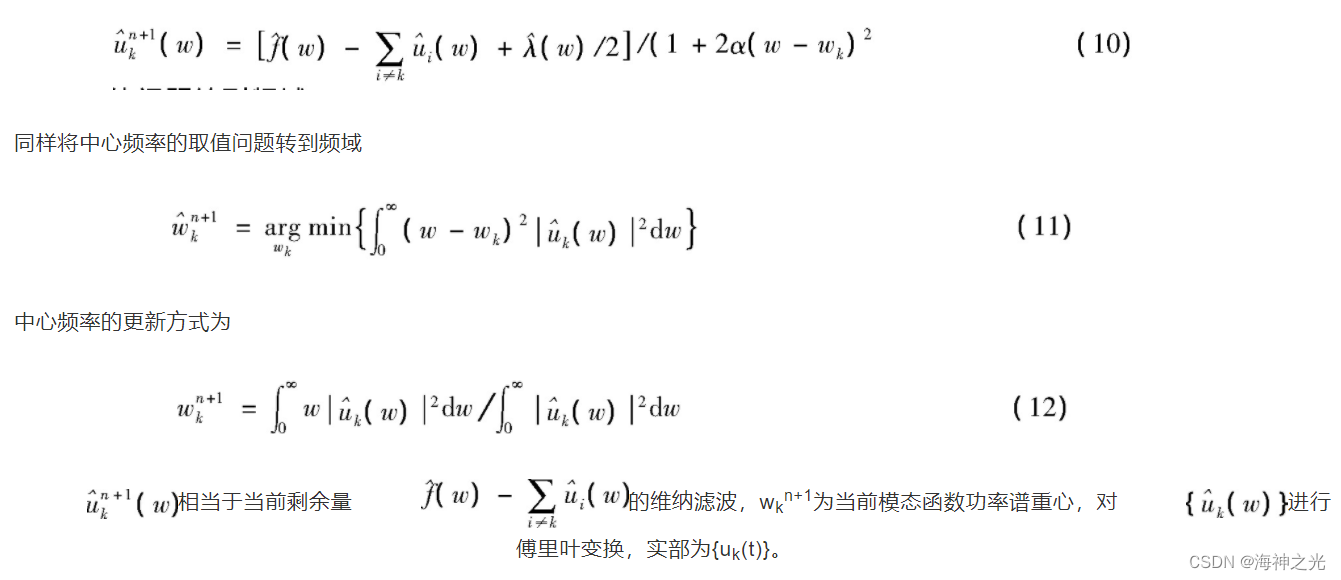

其中α为惩罚参数,λ为Lagrange乘子,利用交替方向乘子算法进行一系列迭代寻找最优解,从而将信号分解成K个分量,其中ukn+1取值问题描述为
二次优化问题解为

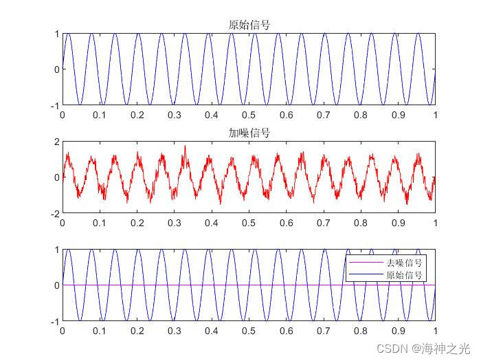

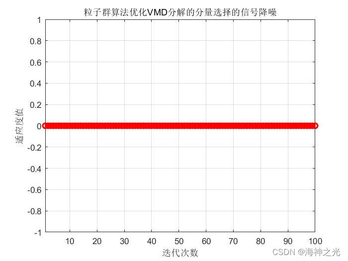

四、运行结果
