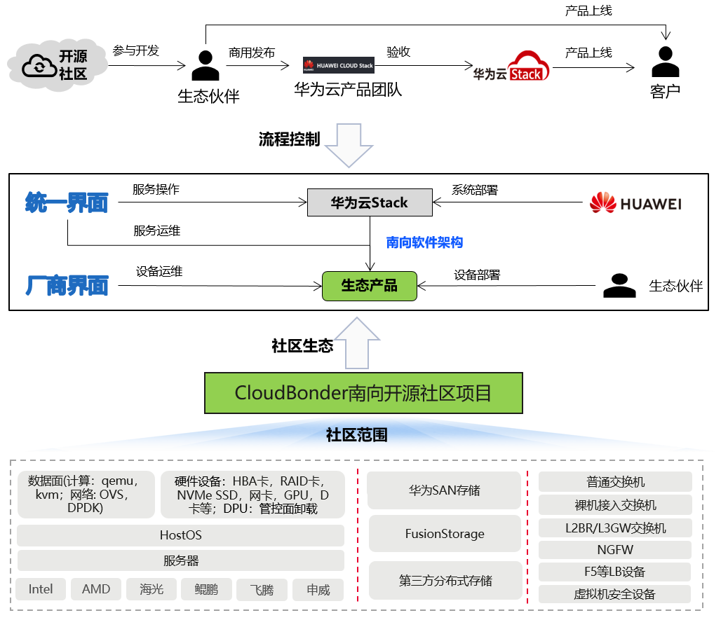

华为云Stack南向规范的总体要求是,建立一个华为云Stack南向开源社区,通过生态化运作,使华为云Stack和生态伙伴责权清晰,共同制定和建立南向开放标准,构筑全生态差异化竞争力。
生态伙伴来开发自己的驱动包、自检完成后,生成华为云Stack规范包;华为来进行安装部署、并测试通过,和华为云Stack产品一起,安装部署在客户处。也就是说,生态产品本身的部署、扩容、运维和管理员操作,都是生态伙伴自己维护和操作的;华为负责部署华为云Stack系统,并和生态伙伴对接,同时,服务化的操作和运维入口在华为的统一界面。(注:当前为定向开源,面向部分合作伙伴)
南向规范的用户使用流程
    南向设备的引入会产生很多复杂的问题,比如引入了海光、飞腾、鲲鹏三种服务器,又引入华为分布式存储和第三方分布式存储两种存储设备,如果设备与业务逻辑不解耦,就需要3*2种交叉组合,导致协同效率低下,影响客户的使用体验。另外,业务逻辑和驱动逻辑解耦不够彻底、设备和系统之间的运维责任界面不清晰等一系列问题也会伴随产生。

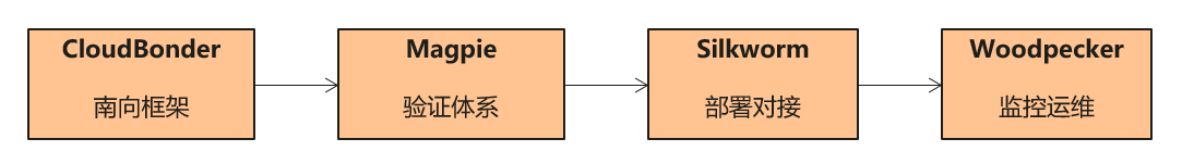

为解决这些问题,CloudBonder生态社区通过一系列生态项目来简化对接流程、降低对接成本、缩短对接时间。主要由CloudBonder南向框架、Magpie验证认证体系、Silkworm部署对接模块、Woodpecker监控运维四个子项目组成。

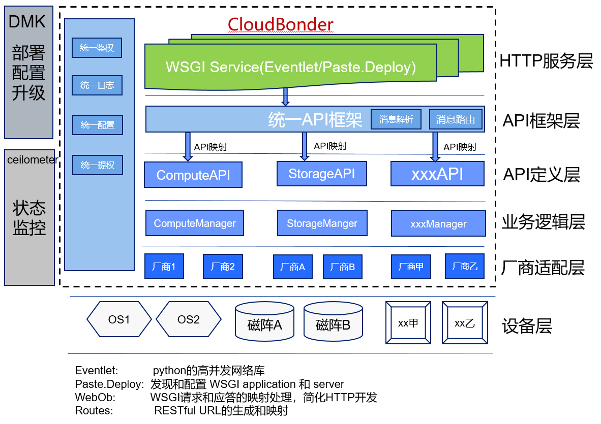

(1)CloudBonder
CloudBonder的是业务对接的框架,包括API和设备模型抽象,可支持存储、网络、计算数据面等方式的对接。可以对接很多种硬件设备,各厂商只要按照我们的模型和接口,实现自己设备的能力就好。
主要模块有WSGI API框架、统一的API框架、Manager层和Driver层。
• WSGI API框架:提供一个标准的API框架模型,让生态伙伴更多的关注自身的业务逻辑,而不是公共框架模型;
• 统一的API框架:主要负责参数检查等动作,封装API的返回值;
• Manager层:可加载驱动、支持CloudBonder的一些公共逻辑;
• Driver层:实现对接设备的逻辑、实现API定义的能力;不同厂商实现不同的Driver,接口和返回值在API中有规范的定义,而实现的能力是可选和可扩充的。

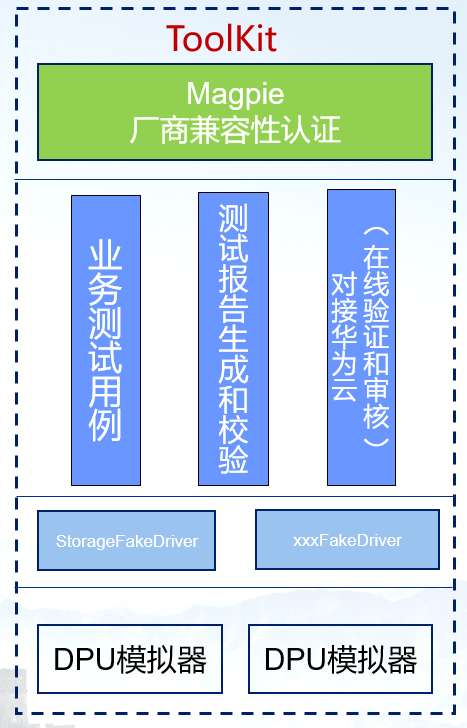

(2)Magpie
Magpie是厂商兼容性认证系统,可以规范和验收CloudBonder的能力,主要支持厂商的兼容性认证,其功能包括:
• 功能和性能的本地测试验证:Magpie的Driver测试不需要华为云Stack环境,可减少自身设备环境下的成本。另外,设备测试验证的控制,也都有对应的定义;
• 环境模拟:支持特定的环境模拟,比如DPU和裸机环境的模拟;
• FakeDriver:定义了一些FakeDriver,主要是测试Magpie框架本身
本地测试验证通过后,可以生成验证结果的报告,直接对比结果来调整。所有测试通过后,还会生成离线和在线的测试报告,证明对接过华为云Stack。

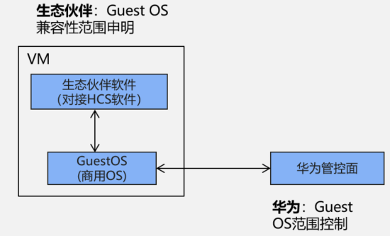

(3)Silkworm架构与技术
生态软件产品(包括驱动)以VM隔离方式部署在华为云Stack上;提供软件包的制作、OS部署升级和补丁推送,运维系统对接,监控告警日志诊断,依赖拓扑关系生成,服务控制启停等能力。
生态伙伴的软件部署在华为云Stack的系统中,目前有三个原则需要遵守:
一是:生态伙伴提供CloudBonder发行件采用VM部署。
如果部署在HostOS上,HostOS的升级会导致“非必要”的生态伙伴配套,影响现网局点和新部署局点。而HostOS的升级是由华为云Stack的业务规划的,相互之间最好不要影响。
二是:为考虑OS的维护能力,GuestOS采用商用OS,另外至少支持一款非涉A OS。
GuestOS目前由生态伙伴来提供;且必须在华为的兼容性范围内;同时要满足用户的安全要求;由于安全或者其他问题,给用户带来损失,由生态伙伴负责赔付;建议提供商用OS,而不是生态伙伴自己维护的OS。
三是:安装包的规范,按照DMK的要求来。
DMK是华为云Stack安装部署规范,是华为云Stack IaaS层提供的自动化部署工具,基于Ansible开发,部署脚本由接入方提供,同时需要按照DMK约束提供合规的zip包。DMK包支持安装,部署,升级,并支持界面化操作。

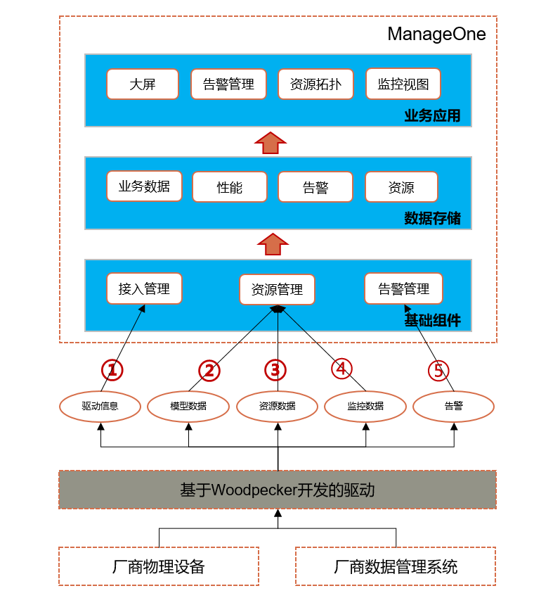

(4)Woodpecker架构和技术
Woodpecker是一套工具链,包含合作厂商运维数据接入ManageOne OC的开发框架和调测工具,目前支持的开发语言为Java。支持接入的数据范围包括:资源、监控(性能)、告警;合作厂商通过基于Woodpecker开发驱动,完成数据接入ManageOne OC侧。

注册类型
驱动注册
通过REST接口调用,只执行一次。注册的信息中包括了驱动的名称、URL前缀、驱动能够提供的接口以及SNMP协议包括的认证信息(告警通过SNMP上报)
连通性检测
ManageOne定时调用此接口检测驱动状态(REST接口)
资源采集
注册资源模型
ManageOne本身已经包括许多资源模型,如果需要新增数据模型,可调用REST接口注册
采集任务
驱动提供接口给ManageOne调用,ManageOne下发资源采集任务,参数中包括任务ID
按任务上报资源
驱动按照任务ID主动调用ManageOne的资源上报接口上报数据
性能采集
注册性能模型
驱动按照规范注册需要上报的性能模型、指标组和具体的指标
定时上报性能
性能模型注册成功后,ManageOne会定时进行性能采集任务调度,大约30min执行一次,新注册的性能采集任务被成功调度后,驱动上报的性能数据才会被ManageOne处理入库
告警采集
心跳检测
ManageOne定时调用此接口检测驱动状态(SNMP接口)
告警操作
接收ManageOne对告警的操作,如告警同步、告警确认、告警清除等,可再调用底层第三方系统做对应的告警操作
告警静态上报
上报告警静态信息给ManageOne,即告警字典,后续上报的告警只需要包括告警ID即可
告警数据上报
1、接收到告警同步任务后,根据任务的条件上报告警;2、底层第三方系统有新的告警时主动实时上报
