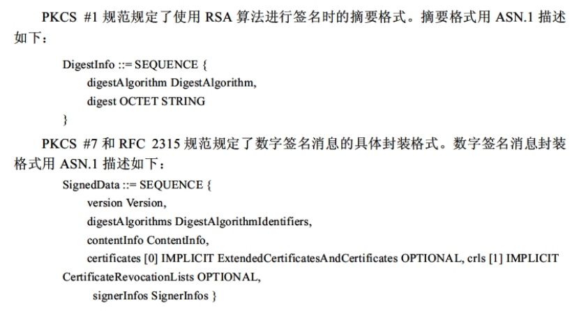

说了那么多,来看一个ASN.1描述。编码过程就不看了,实在太枯燥了。
