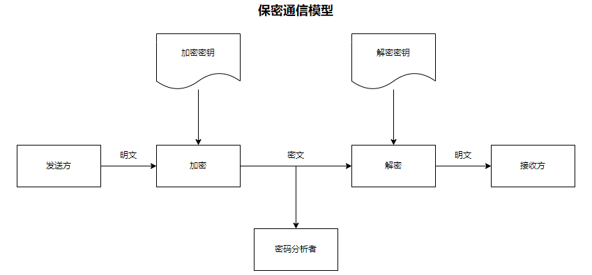

1.2. 保密通信模型
- 保密通信模型
密码学有一个重要的产物——密钥。密钥作为信息在传播时用来加密的工具起着非常重要的作用。主流的六种密码技术,就是围绕密钥展开的:对称密码、非对称密码、单向散列函数、消息认证码、数字签名、伪随机数生成器。

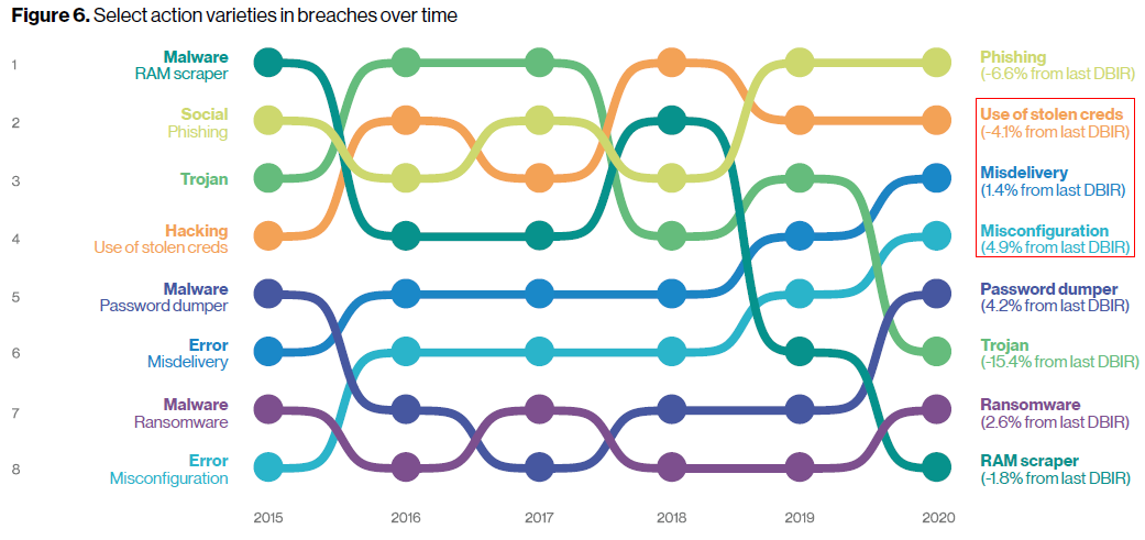

我们从Verizon(美国最大的有线通信和语音通信提供商),每年发布的《数据泄露调查报告(Data Breach Investigations Report(DBIR))》,来看下密码密钥在信息泄露中被黑客利用的情况。
《2020数据泄露调查报告(DBIR)》
使用偷窃的信用凭证、利用员工误发送、员工误配置是数据泄露的主要威胁。内部员工操作不规范、没有养成良好的工作行为习惯以及疏忽大意等, 已成为多起严重网络安全事件发生的根本原因。

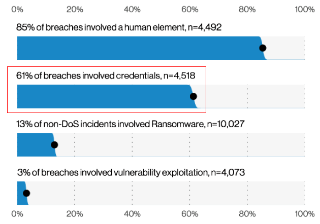

《2021数据泄露调查报告(DBIR)》
61%的数据泄露涉及凭证数据,凭证的泄露是信息泄露的主要途径,防止凭证泄露对信息保护有着重要的作用。

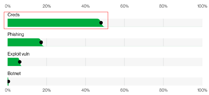

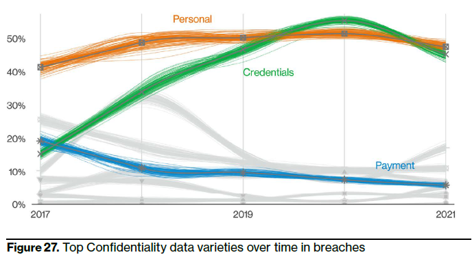

《2022数据泄露调查报告(DBIR)》
凭证是发起攻击的最重要的手段。
凭证和个人数据是黑客最喜欢获取的两类数据
报告指出:我们长期以来一直认为,凭证是犯罪分子最喜欢的数据类型,因为它们对于伪装成系统上的合法用户非常有用。就像谚语中披着羊皮的狼一样,它们的行为在攻击之前显得无害。

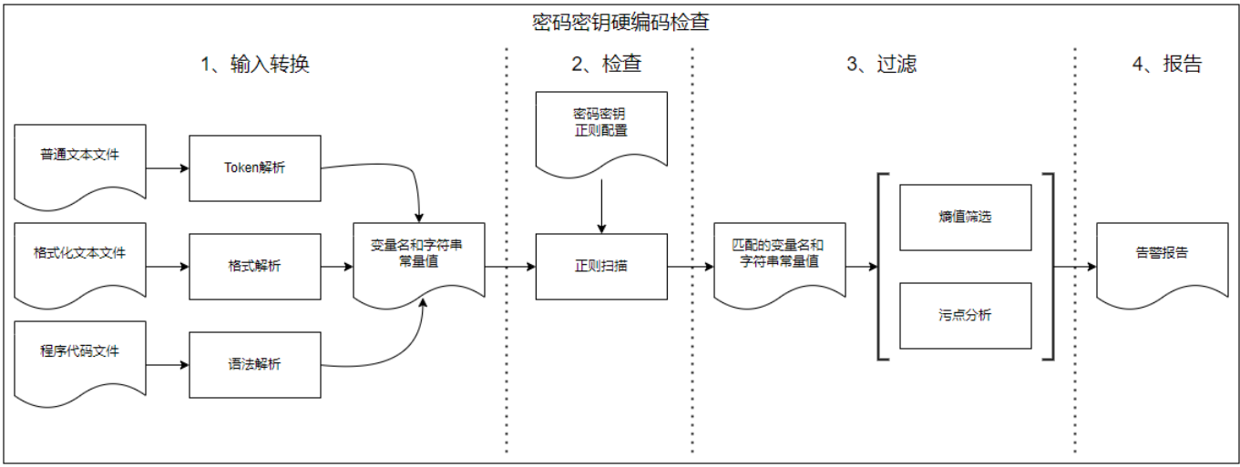

2.2. 工具的检查逻辑
对于密码密钥的硬编码检查可以采用静态分析工具来完成。工具的检查过程通常包含四个过程:输入文件准备、检查、过滤和报告输出。
2.2.1. 输入文件转换
- 输入文件分类
我们需要检查的文本文件进行分类,通常包括以下几种类型:- 程序语言:C、C++、Java、Python、Go、Js等;
- 有统一格式的文件:属性文件、yaml、csv、json、xml等;
- 文本文件:没有固定格式的文本文件。
分类的目的是为了更好的识别文件中的字符串常量,充分利用字符串常量的上下文关联,以便在分析中最大程度的减少误报。
- 输入文件转换
- 程序语言:通过各语言的语法解析器,解析成抽象语法树,提取语法树中的等于字符串的常量,以及对应的变量名;
- 有统一格式的文件:照格式转换成变量名和字符串常量值;
- 文本文件:采用token的方式分割成一个个的token,变成一个各的字符串常量。
2.2.2. 密码密钥检查
在我们得到大量的变量名和字符串常量后,主要通过正则表达式匹配的方式完成目标的筛选。
由于检查密码密钥的种类和类型不同,可以通过配置文件来提高检查能力的可扩展性。
- 检查配置选项主要包括以下内容:
| 信息 | 描述 | 选项 |
| 检查类型 | 可分为:变量名、字符串常量、或两个都检查 | 必选 |
| 密码密钥的类型 | 用于区分不同类型的密码密钥;同时用于告警时区分具体检测到的密码密钥类型 | 必选 |
| 正则表达式 | 主要设定匹配的长度,每个字符的可选类型 | 必选 |
| 熵值的阈值 | 用于精确的识别密码密钥的类型,降低误报 | 可选 |
例如:
- 检查硬编码的口令:检查变量名中包含:password、passwd、pwd的变量,且变量等于字符串常量;正则表达式可以设置成为:".*(password|passwd|pwd)$"。
- 检查GitHub的个人凭证:检查字符串常量;这个凭证是以"ghp_"开头的,跟随长度为36的字符串,且每个字符可以为数字和字母;正则表达式可以设置成为:“ghp_[0-9a-zA-Z]{36}”。
2.2.3. 密码密钥过滤
静态分析能很大程度上减少了人工审核的工作量,但由于检查模式的不确定性,也会带来不少的误报。误报会给用户在审核过程中带来很多的负面情绪,从而不愿继续使用工具。为了进一步降低误报,我们可以通过下面的方式来降低误报:
密码密钥熵值的计算
前面讨论过密码密钥的特点,可以通过检测密码密钥的信息熵的方式来降低误报。有些密码密钥设定了最低的阈值,但还是有很多密码密钥并未给出具体的阈值,这个就需要通过经验积累来设定,目前业界也有通过机器学习来完善这个阈值的设定。 -
污点分析
在代码中,对于口令的变量的取名上,很多并不会遵守可读性和可维护性来设定变量名,通过前面正则表达式的方式来查找硬编码密码的方式,会造成很多的漏报。这里还可以通过污点分析的方法,来推导出密码是否采用了硬编码。例如检查jdbc连接的密码参数,查看该参数是否为字符串常量。
2.2.4. 报告输出
将经过过滤后的结果,输出告警,给出可能泄露的文件名和变量或可能为密码密钥的常量字符串位置,便于人工的排查。
