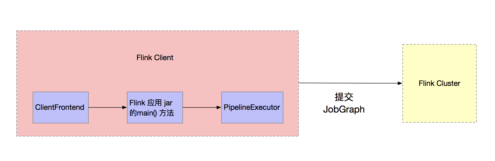

FLink 作业在开发完毕之后,需要提交到 FLink 集群执行。ClientFrontend 是入口,触发用户开发的 Flink 应用 jar 文件中的 main 方法,然后交给 PipelineExecutor#execue 方法,最终会触发一个具体的 PipelineExecutor 执行,如下图所示。

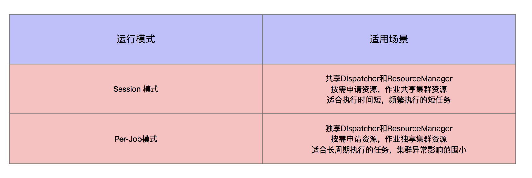

作业执行可以选择 Session 和 Per-Job 模式两种集群。
  • Session 模式的集群,一个集群中运行多个作业。
  • Per-Job 模式的集群,一个集群中只运行一个作业,作业执行完毕则集群销毁。

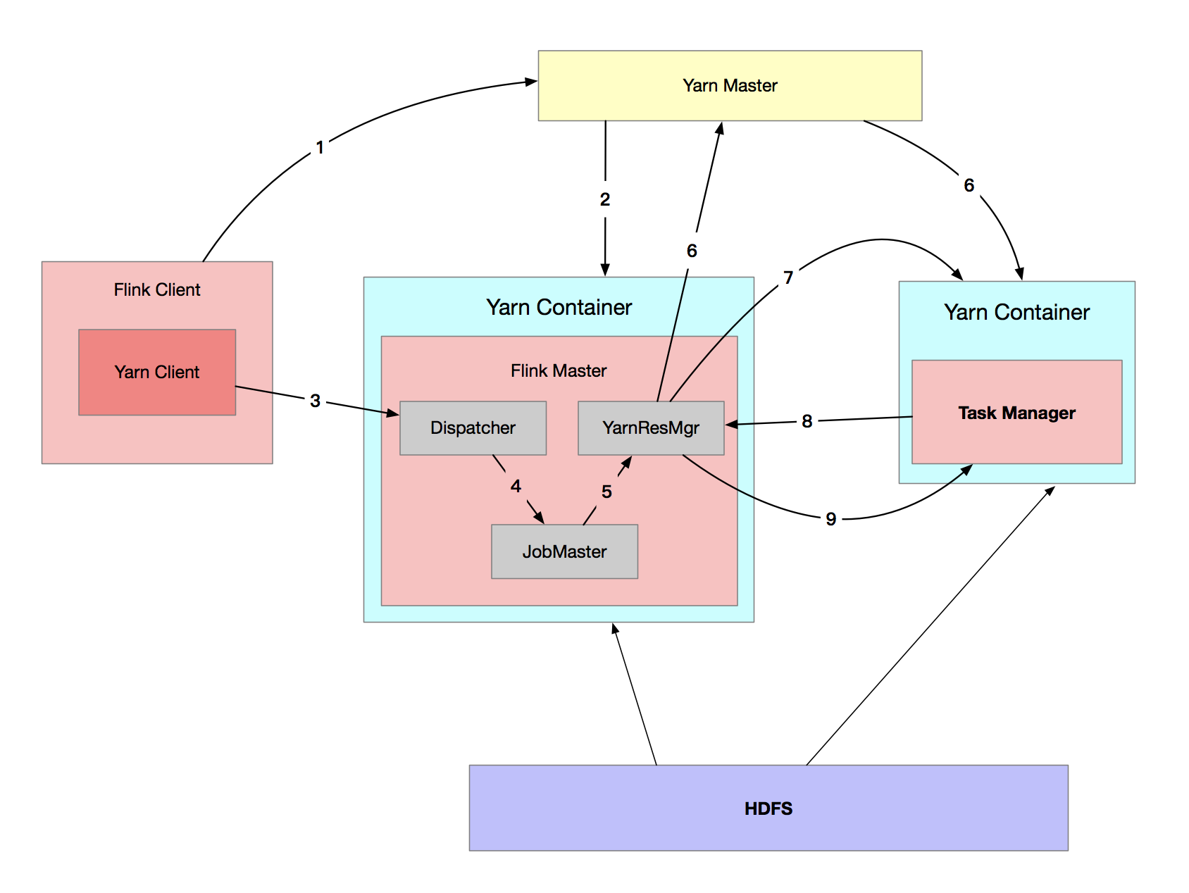

yarn session 的提交流程
从总体上来说,在 Yarn 集群上使用 Session 模式提交 Flink 作业的过程分为 3 个阶段。首先在 Yarn 上启动 Flink Session 模式的集群;其次通过 Flink Client 提交作业 ,最后进行作业的调度执行。
  1. 启动集群
(1) 使用 yarn-session.sh 提交会话模式的作业
如果提交到已经存在的集群, 则获取 Yarn 集群信息、应用 ID,并准备提交作业。
如果是启动新的 Yarn Session 集群,则进入到步骤 (2)。
(2)Yarn 启动新的 Flink 集群
如果没有集群,则创建一个新的 Session 模式的集群。首先,将应用的配置文件(flink-conf.yaml、logback.xml、log4j.properties)和相关文件(Flink jar、用户 jar 文件、JobGraph 对象等)上传至分布式存储(如 HDFS)的应用暂存目录。
然后通过 Yarn Client 向 Yarn 提交 Flink 创建集群的申请,Yarn 分配资源,在申请的 Yarn Container 中初始化并启动 FLink JobManager 进程,在 JobManager 进程中运行 YarnSessionClusterEntrypoint 作为集群启动的入口(不同的集群部署模式有不同的 ClusterEntrypoint 的实现),初始化 Dispatcher、ResourceManager。启动相关的 RPC 服务,等待 Client 通过 Rest 接口提交作业。
2、作业提交
Yarn 集群准备好后,开始作业提交。
(1)Flink Client 通过 Rest 向 Dispatcher 提交 JobGraph。
(2)Dispatcher 是 Rest 接口,不负责实际的调度、执行方面的工作,当收到 JobGraph 后,为作业创建一个 JobMaster,将工作交给 JobMaster(负责作业调度、管理作业和 Task 的生命周期 ),构建 ExecutionGraph(Job Graph的并行化版本)
  1. 作业调度执行
(1)JobMaster 向 YarnResourceManager 申请资源,开始调度 ExecutionGraph 的执行;初次提交作业,集群尚没有 TaskManager,此时资源不足,开始申请资源。
(2)YarnResourceManager 收到 JobMaster 的资源请求,如果当前有空闲的 Slot,则将 Slot 分配给 JobMaster,否则 YarnResourceManager 将向 Yarn Master(Yarn 集群的 ResourceManager) 请求创建 TaskManager。
(3)YarnResourceManager 将资源请求加入等待请求队列,并通过心跳向 YARN RM 申请新的 Container 资源来启动 TaskManager 进程;Yarn 分配新的 Container 给 TaskManager。
(4)YarnResourceManager 从 HDFS 加载 Jar 文件等所需的相关资源,在容器中启动 TaskManager。
(5)TaskManager 启动之后,向 YarnResourceManager 进行注册,并把自己的 Slot 资源情况汇报给 YarnResourceManager 。
(6)YarnResourceManager 从等待队列中取出 Slot 请求,向 TaskManager 确认资源可用情况,并告知 TaskManager 将 Slot 分配给了哪个 JobMaster。
(7)TaskManager 向 JobMaster 提供 Slot,JobMaster 调度 Task 到 TaskManager 的此 Slot 上执行。
至此,作业进入执行阶段。

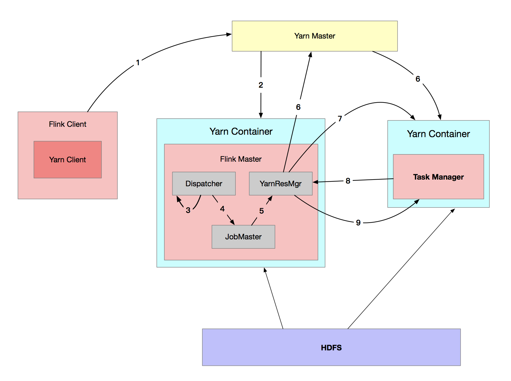

Yarn Per-Job 提交流程
Yarn Per-Job 模式提交作业与 Yarn-Session 模式提交作业基本类似。Per-Job 模式下,JobGraph 和集群资源请求一起提交给 Yarn。
  1. 启动集群
    (1)使用 flink run -m yarn-cluster 提交 Per-Job 模式的作业。
    (2)Yarn 启动 Flink 集群。该模式下 Flink 集群的启动入口是 YarnJobClusterEntryPoint,其它与 Yarn-Session 模式启动类似。
  2. 作业提交
    该步骤与 Session 模式下的不同之处在于,Client 并不会通过 Rest 向 Dispacher 提交 JobGraph,由 Dispacher 从本地文件系统获取 JobGraph,其后的步骤与 Session 模式一样。
  3. 作业调度执行
    与 Yarn-Session 模式下一致。

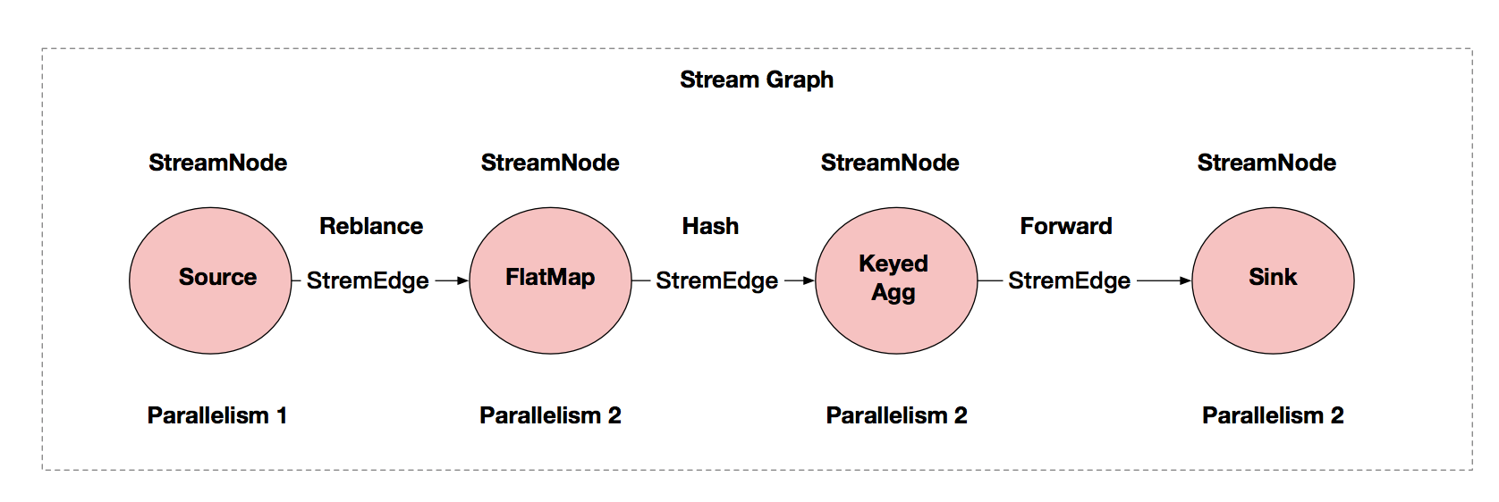

StreamGraph
使用 DataStream API 开发的应用程序,首先被转换为 Transformation,然后被映射为 StreamGraph。
我们以熟知的 WordCount 程序为例,它的 StreamGraph 如下图所示。
从图中我们可以看到,StreamGraph 是由 StreamNode 和 StreamEdge 构成。
  • StreamNode
    StreamNode 是 StreamGraph 中的节点,从 Transformation 转换而来,可以简单理解为一个 StreamNode 表示为一个算子;从逻辑上来说,StreamNode 在 StreamGraph 中存在实体和虚拟的 StreamNode。StreamNode 可以有多个输入,也可以有多个输出。
    实体的 StreamNode 会最终变为物理的算子。虚拟的 StreamNode 会附着在 StreamEdge 上。
  • StreamEdge
    StreamEdge 是 StreamGraph 中的边, 用来连接两个 StreamNode,一个 StreamNode 可以有多个出边、入边。 StreamEdge 中包含了盘路输出、分区器、字段筛选输出等的信息。

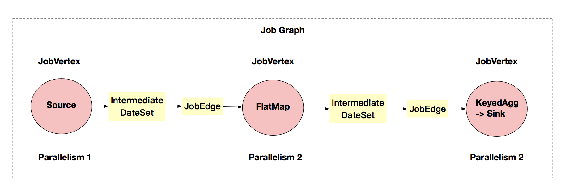

作业图
JobGraph 可以由流计算的 StreamGraph 转换而来。
流计算中,在 StreamGraph 的基础上进行了一些优化,如通过 OperatorChain 机制将算子合并起来,在执行时,调度在同一个 Task 线程上,避免数据的跨线程、跨网络的传递。
从 JobGraph 的图里可以看到,数据从上一个算子流到下一个算子的过程中,上游作为生产者提供了中间数据集(IntermediateDateSet),而下游作为消费者需要 JobEdge。JobEdge 是一个通信管道,连接了上游生产的中间数据集和 JobVertex 节点。
JobGraph 的核心对象是 JobVertex、JobEdge 和 IntermediateDateSet。
  • JobVertex
    经过算子融合优化后符合条件的多个 StreamNode 可能会融合在一起生成一个 JobVertex,即一个 JobVertex 包含一个或多个算子,JobVertex 的输入是 JobEdge,输出是 IntermediateDateSet。
  • JobEdge
    JobEdge 是 JobGraph 中连接 IntermediateDateSet 和 JobVertex 的边,表示 JobGraph 中的一个数据流转通道,其上游数据源是 IntermediateDateSet,下游消费者是 JobVertex ,即数据通过 JobEdge 由 IntermediateDateSet 传递给目标 JobVertex 。
    JobEdge 中的数据分发模式会直接影响执行时 Task 之间的数据连接关系,是点对点连接还是全连接。
  • IntermediateDateSet
    中间数据集 IntermediateDataSet 是一种逻辑结构,用来表示 JobVertex 的输出,即该 JobVertex 中包含的算子会产生的数据集。不同的执行模式下,其对应的结果分区类型不同,决定了在执行时刻数据交换的模式。
    IntermediateDataSet 的个数与该 JobVertex 对应的 StreamNode 的出边数量相同,可以是一个或者多个。
