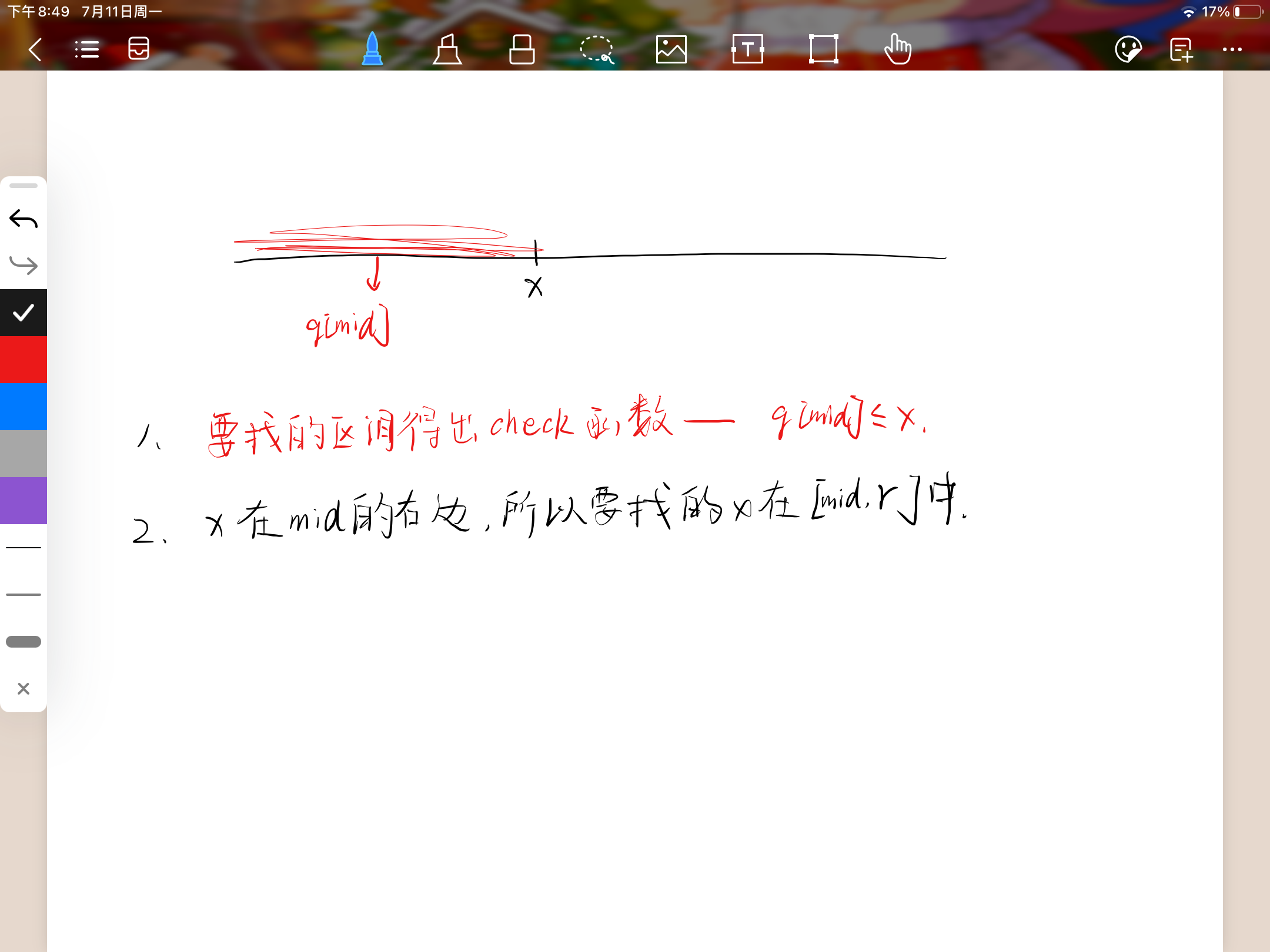

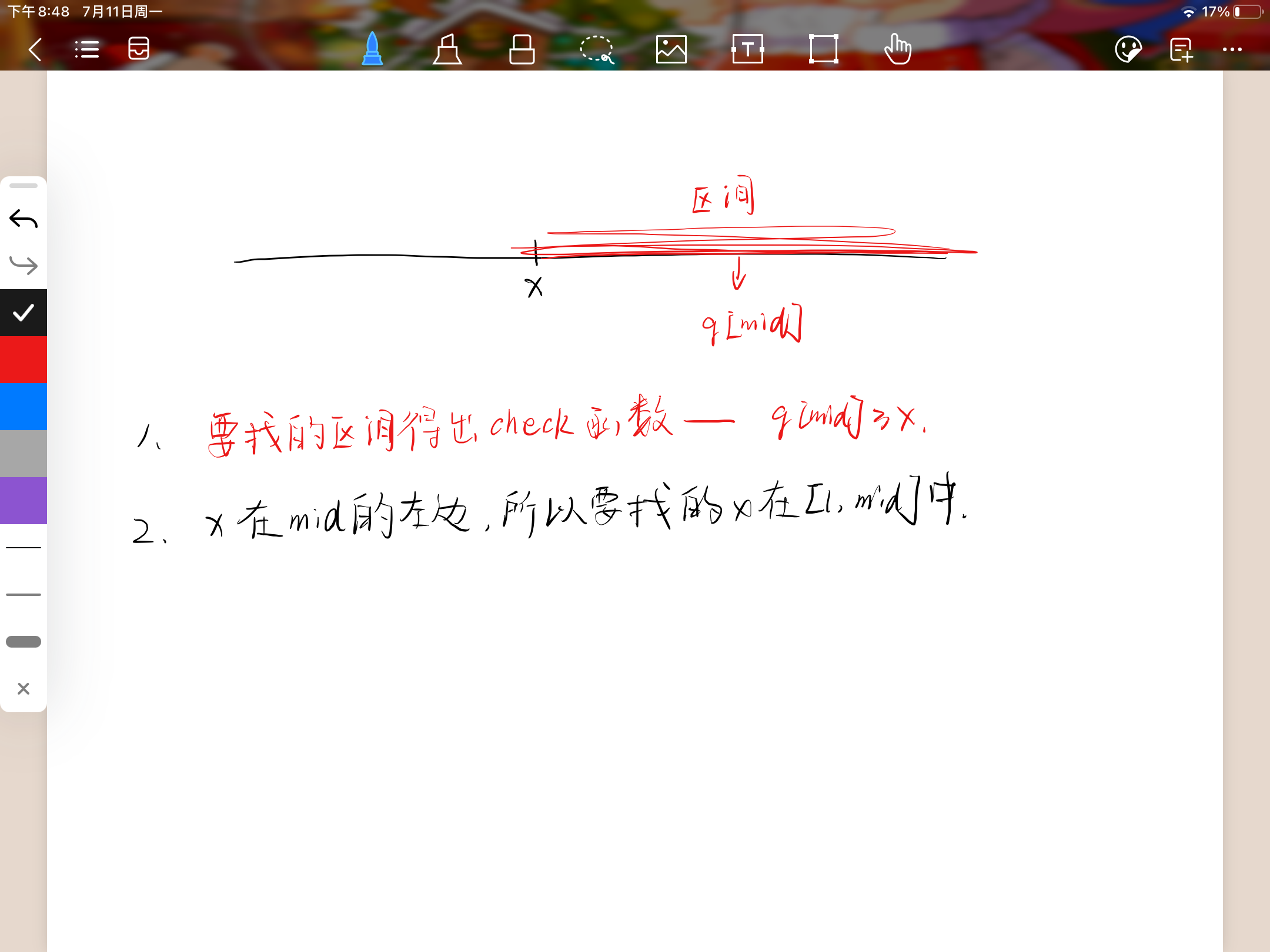

分析:先找最左边的x,check函数为要找的整数区间,在x的右边,所以是q[mid] >= x, x在mid的左边,所以x所在区间为[l, mid]。再找最右边的x,check函数为要找的整数区间,在x的左边,所以是q[mid] <= x, x在mid的右边,所以x所在区间为[mid, r]。

        //二分最左边
        int l = 0, r = n - 1;
        while(l < r)
            int mid = l + r >> 1;
            if(q[mid] >= x) r = mid;
            else l = mid + 1;
        if(q[l] != x) cout << "-1 -1" << endl;//q[l] 和 q[r] 是一样的

            //二分最右边
            while(l < r)
                int mid = l + r + 1 >> 1;
                if(q[mid] <= x) l = mid;//l = mid 时候 上一行 改成 l + r + 1
                else r = mid - 1;
            cout << l << endl;
