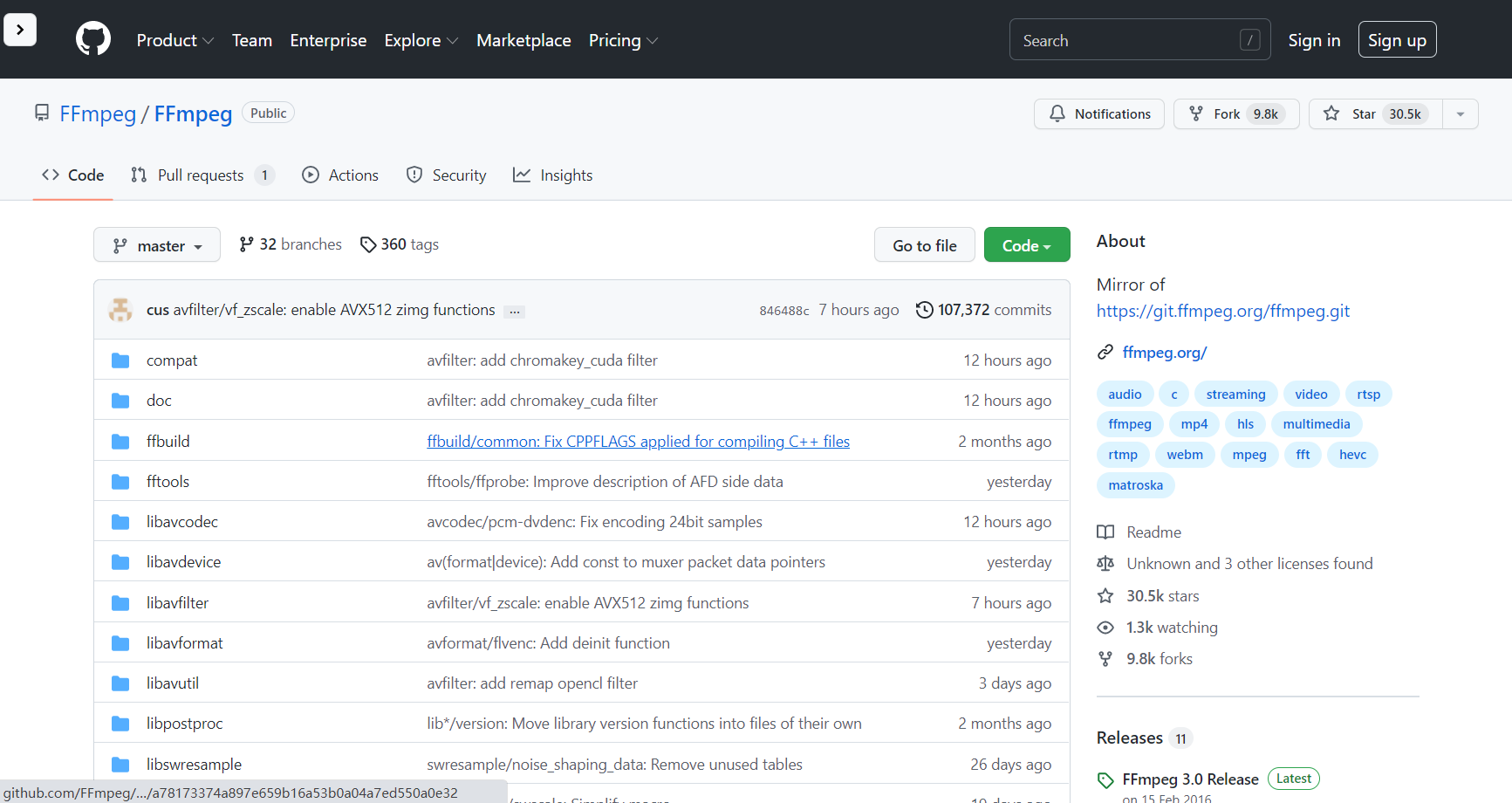

    github中FFmpeg学习链接
1.1 学习页面
github展示页面
1.2 FFmpeg的安装以及必要的几点安装说明
Type ./configure to create the configuration. A list of configure options is printed by running configure --help.
configure can be launched from a directory different from the FFmpeg sources to build the objects out of tree. To do this, use an absolute path when launching configure, e.g. /ffmpegdir/ffmpeg/configure.
Then type make to build FFmpeg. GNU Make 3.81 or later is required.
Type make install to install all binaries and libraries you built.
我们只需要按照文档中的README.md以及INSTALL.md文件中的说明安装即可.

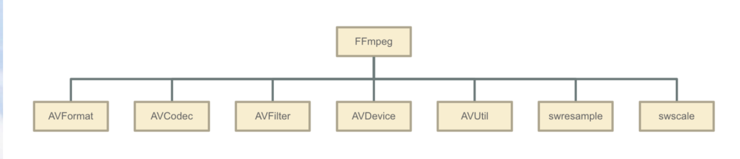

2. FFmpeg的组成
FFmpeg 工程内部根据功能划分了不同的模块,包括AVFormat、AVCodec、AVFilter、AVDevice,AVUtil、swresample、swscale。
下面我们针对每一个组成部分进行一些简短的介绍
2.1 AVFormat
AVFormat是FFmpeg 的封装模块,其中实现了目前多媒体领域中的绝大多数媒体封装格式,包括封装和解封装,比如 MP4、FLV、MKV、TS等文件封装格式,RTMP、RTSP、HLS等网络协议封装格式。另外,也支持自定义封装格式。
2.2 AVCodec
AVCodec是FFmpeg的编解码模块,其中实现了目前多媒体领域中的绝大多数媒体编解码格式,包括编码和解码两大部分,比如MPEG4、H264、H265等视频格式,AAC、MP3等音频格式。另外,也支持自定义编解码格式。
2.3 AVFilter
AVFilter是FFmpeg 的滤镜模块,其中实现了目前通用的音频、视频、字幕等滤镜处理框架。
2.4 AVDevice
AVDevice是FFmpeg 的设备管理模块,包括音频设备和视频设备。
2.5 AVUtil
AvUtil是FFmpeg 的工具模块。
2.6 swresample
swresample是FFmpeg 的音频转换模块,包括音频重采样、声道数调整等。
2.7 swscale
swscale是FFmpeg 的视频图像转换模块,包括图像缩放、像素格式转换等。

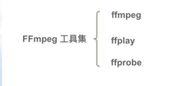

3. FFmpeg的工具集
3.1 ffmpeg
ffmpeg是一个命令行工具,可用于格式转换、解码或电视卡即时编码等。是FFmpeg工具集中的编解码工具。
3.2 ffplay
ffplay是一个简单的播放器,使用ffmpeg 库解析和解码,通过SDL显示。是FFmpeg工具集中的播放器
3.3 ffprobe
ffprobe是一个多媒体流分析工具。 它从多媒体流中收集信息 并且以人类和机器可读的形式打印出来。是FFmpeg中的多媒体分析工具.
