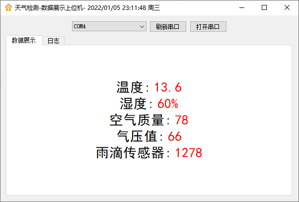

软件打开后,会显示默认数据,接上CC2530单片机后,数据会实时刷新。

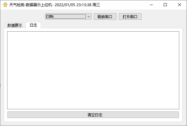

第二个页面显示日志数据,也就是串口收到的原始数据,直接将CC2530传上来的数据实时显示出来。

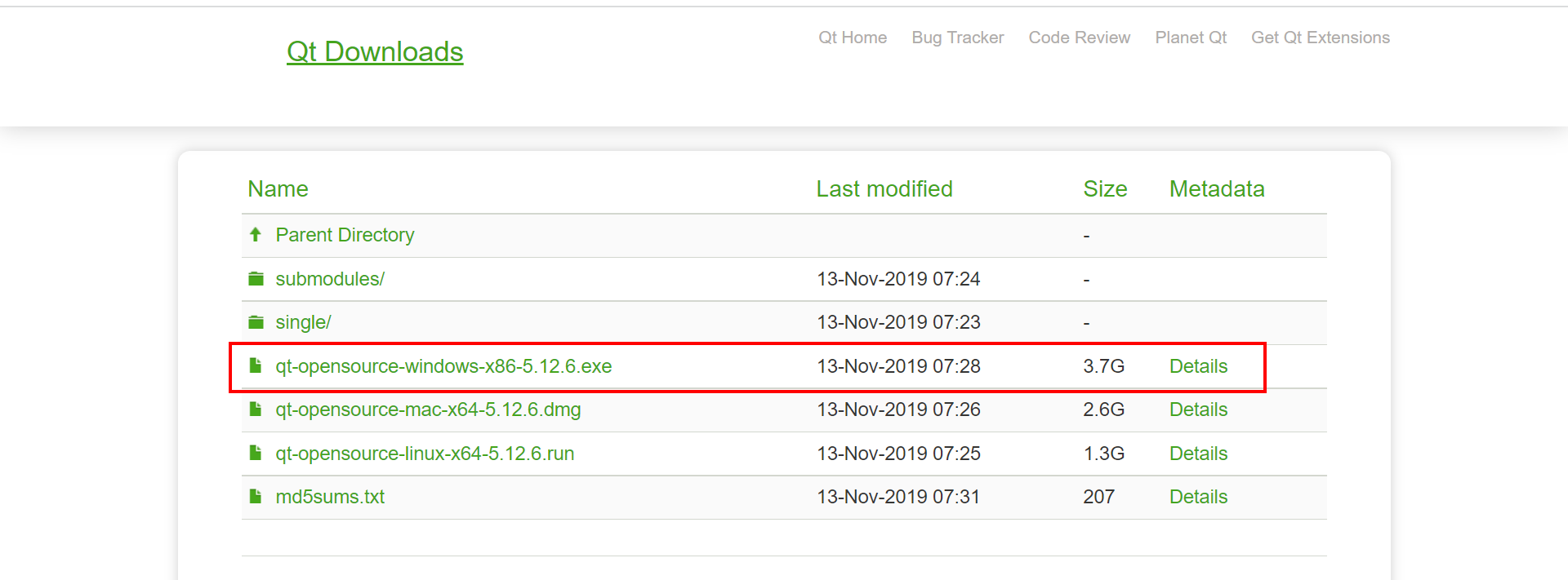

下载地址: https://download.qt.io/official_releases/qt/5.12/5.12.6/
下载之后,先将电脑网络断掉(不然会提示要求输入QT的账号),然后双击安装包进行安装。

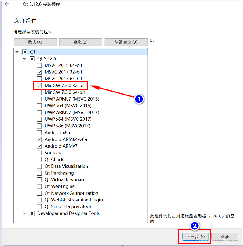

安装可以只需要选择一个MinGW 32位编译器就够用了,详情看下面截图,选择“MinGW 7.3.0 32-bit”后,就点击下一步,然后等待安装完成即可。

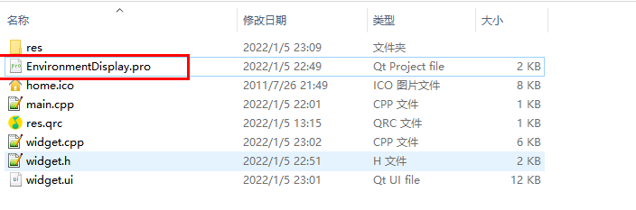

软件安装好之后,将源代码解压放在英文目录下,然后双击“EnvironmentDisplay.pro”打开工程。

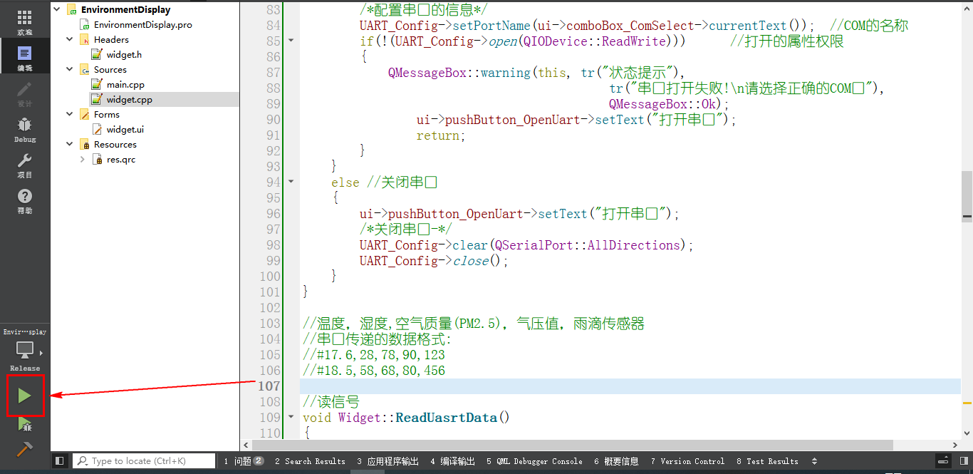

然后点击左下角的绿色三角形,编译运行工程就可以了。
