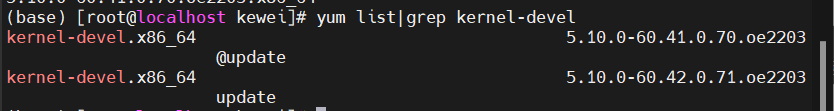

      然后查看当前yum环境中提供的kernel-devel包的版本。
      [root@Malluma ~]# yum list|grep kernel-devel
      kernel-devel.aarch64                   4.19.90-2003.4.0.0036.oe1             @anaconda
      yum提供的kernel-devel的版本是不是和当前服务器内核版本一致,如果一致则直接安装,不一致则更换一个和当前内核一致的版本。

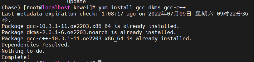

    3. 安装rpm依赖包。
      yum install gcc dkms gcc-c++

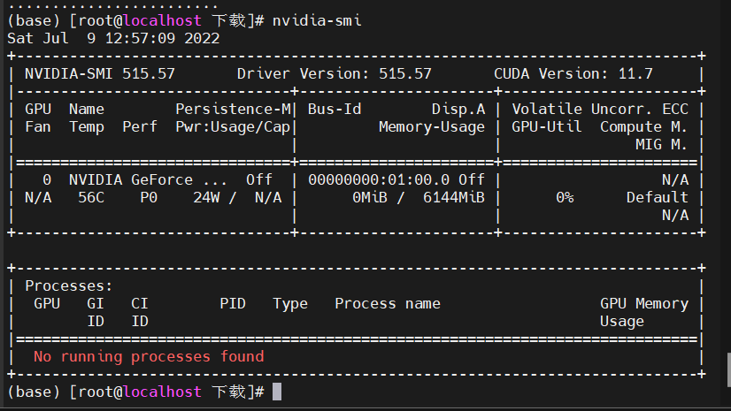

  2. 查看显卡基本信息。
    执行nvidia-smi命令后,能看到类似下面对表格。
    | NVIDIA-SMI 410.73       Driver Version: 410.73       CUDA Version: 10.0     |

    第一行表示当前显卡驱动的版本和显卡支持的CUDA的版本;这里支持CUDA的版本是只能够支持的最高版本,是可以向下兼容的。

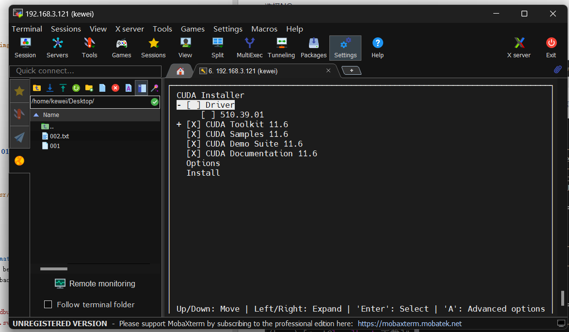

    1. 将文件翻到最后,进行一些选项配置。
      Do you accept the above EULA? (accept/decline/quit):
      accept/decline/quit: accept
      如已安装高版本,不安装以下工具。取消选择驱动,不安装老版本驱动
      Install the CUDA 9.0 Toolkit?
      (y)es/(n)o/(q)uit: y

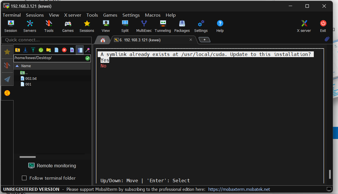

      Do you want to install a symbolic link at /usr/local/cuda?

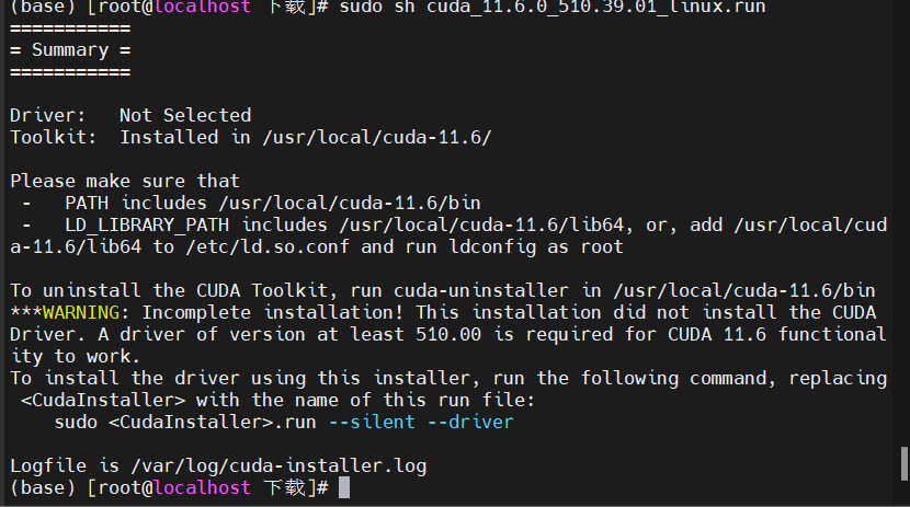

      实际情况
      (base) [root@localhost 下载]# sudo sh cuda_11.6.0_510.39.01_linux.run
      = Summary =
      Driver:   Not Selected
      Toolkit:  Installed in /usr/local/cuda-11.6/
      Please make sure that
       -   PATH includes /usr/local/cuda-11.6/bin
       -   LD_LIBRARY_PATH includes /usr/local/cuda-11.6/lib64, or, add /usr/local/cuda-11.6/lib64 to /etc/ld.so.conf and run ldconfig as root
      To uninstall the CUDA Toolkit, run cuda-uninstaller in /usr/local/cuda-11.6/bin
      ***WARNING: Incomplete installation! This installation did not install the CUDA Driver. A driver of version at least 510.00 is required for CUDA 11.6 functionality to work.
      To install the driver using this installer, run the following command, replacing <CudaInstaller> with the name of this run file:
          sudo <CudaInstaller>.run --silent --driver
      Logfile is /var/log/cuda-installer.log
      首次安装,选择yes,修改软连接
      他说的不完整,不一定就是不完整了,我们有驱动,哪里还需要安装驱动呢。

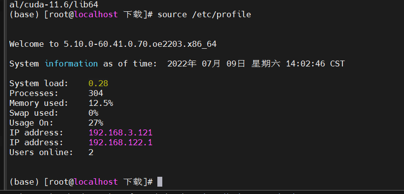

    2. 配置环境变量,修改/etc/profile文件。
      在文件中添加:
      export PATH=${PATH}:/usr/local/cuda-11.4/bin
      export LD_LIBRARY_PATH=${LD_LIBRARY_PATH}:/usr/local/cuda-11.4/lib64
      在本机上
      export PATH=${PATH}:/usr/local/cuda-11.6/bin
      export LD_LIBRARY_PATH=${LD_LIBRARY_PATH}:/usr/local/cuda-11.6/lib64
      保存文件后执行source /etc/profile。
      source之后会重新连接
