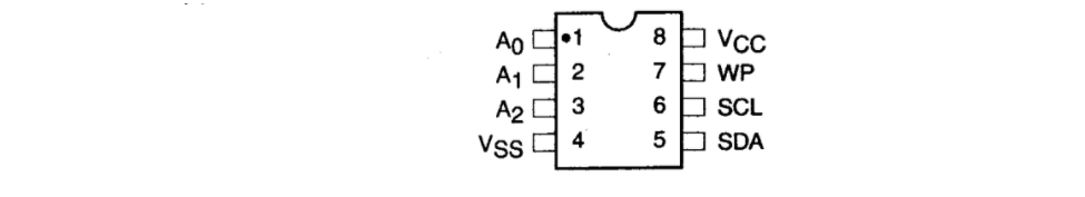

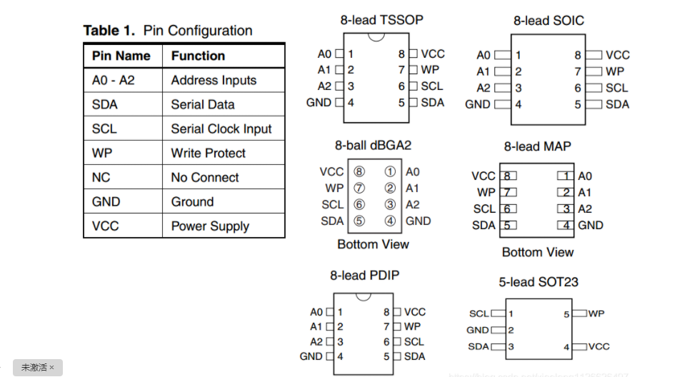

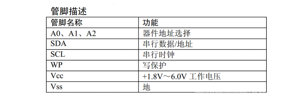

它们的管脚功能、封装特点如下:
芯片功能描述:
AT24C08系列支持I2C,总线数据传送协议I2C,总线协议规定任何将数据传送到总线的器件作为发送器。任何从总线接收数据的器件为接收器;数据传送是由产生串行时钟和所有起始停止信号的主器件控制的。主器件和从器件都可以作为发送器或接收器,但由主器件控制传送数据(发送或接收)的模式。
芯片特性介绍:
\1. 低压和标准电压运行
–2.7(VCC=2.7伏至5.5伏)
–1.8(VCC=1.8伏至5.5伏)
\2. 两线串行接口(SDA、SCL)
\3. 有用于硬件数据保护的写保护引脚
\4. 自定时写入周期(5毫秒~10毫秒),因为内部有页缓冲区,向AT24C0x写入数据之后,还需要等待AT24C0x将缓冲区数据写入到内部EEPROM区域.
\5. 数据保存可达100年
\6. 100万次擦写周期
\7. 高数据传送速率为400KHz、低速100KHZ和IIC总线兼容。 100 kHz(1.8V)和400 kHz(2.7V、5V)
\8. 8字节页写缓冲区
这个缓冲区大小与芯片具体型号有关: 8字节页(1K、2K)、16字节页(4K、8K、16K)

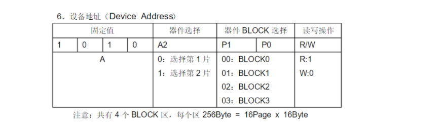

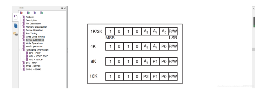

2.2 芯片设备地址介绍
因为IIC协议规定,每次传递数据都是按8个字节传输的,AT24C08是1024字节,地址的选择上与AT24C02有所区别;
IIC设备的标准地址位是7位。上面这个图里AT24C08的1010是芯片内部固定值,A2 是硬件引脚、由硬件决定电平;P1、P0是空间存储块选择,每个存储块大小是256字节,寻址范围是0~255,AT24C08相当于是4块AT24C02的构造;最后一位是读/写位(1是读,0是写),读写位不算在地址位里,但是根据IIC的时序顺序,在操作设备前,都需要先发送7位地址,再发送1位读写位,才能启动对芯片的操作,我们在写模拟时序为了方便统一写for循环,按字节发送,所以一般都是将7地址位与1位读写位拼在一起,组合成1个字节,方便按字节传输数据。

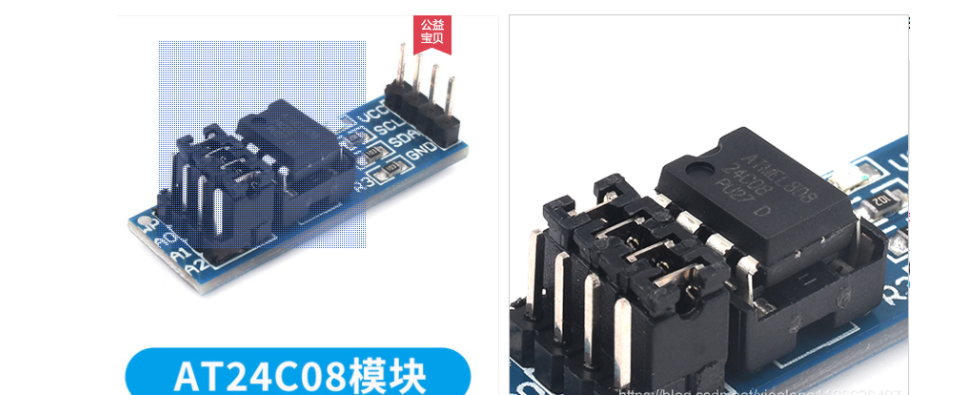

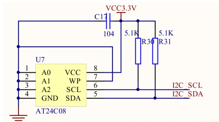

我现在使用的开发板上AT24C08的原理图是这样的:
那么这个AT24C08的标准设备地址分别是:
第一块区域: 0x50(十六进制),对应的二进制就是: 1010000
第二块区域: 0x51(十六进制),对应的二进制就是: 1010001
第三块区域: 0x52(十六进制),对应的二进制就是: 1010010
第四块区域: 0x53(十六进制),对应的二进制就是: 1010011
如果将读写位组合在一起,读权限的设备地址:
第一块区域: 0xA1(十六进制),对应的二进制就是: 10100001
第二块区域: 0xA3(十六进制),对应的二进制就是: 10100011
第三块区域: 0xA5(十六进制),对应的二进制就是: 10100101
第四块区域: 0xA7(十六进制),对应的二进制就是: 10100111
如果将读写位组合在一起,写权限的设备地址:
第一块区域: 0xA0(十六进制),对应的二进制就是: 10100000
第二块区域: 0xA2(十六进制),对应的二进制就是: 10100010
第三块区域: 0xA4(十六进制),对应的二进制就是: 10100100
第四块区域: 0xA6(十六进制),对应的二进制就是: 10100110

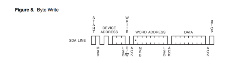

2.3 对AT24C08 按字节写数据的指令流程(时序)
详细解释:
\1. 先发送起始信号
\2. 发送设备地址(写权限)
\3. 等待AT24C08应答、低电平有效
\4. 发送存储地址、AT24C08内部一共有256个字节空间,寻址是从0开始的,范围是(0~255);发送这个存储器地址就是告诉AT24C08接下来的数据改存储到哪个地方。
\5. 等待AT24C08应答、低电平有效
\6. 发送一个字节的数据,这个数据就是想存储到AT24C08里保存的数据。
\7. 等待AT24C08应答、低电平有效
\8. 发送停止信号

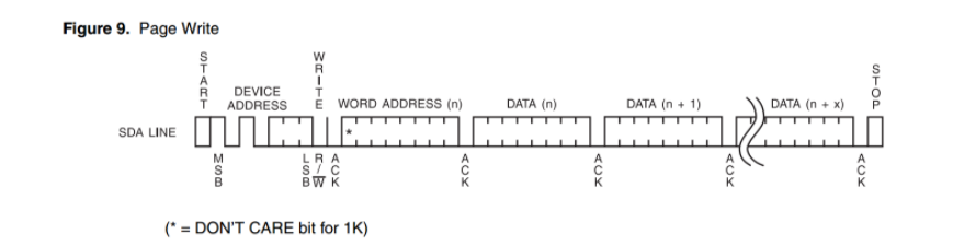

2.3 对AT24C08 按页写数据的指令流程(时序)
详细解释:
\1. 先发送起始信号
\2. 发送设备地址(写权限)
\6. 可以循环发送8个字节的数据,这些数据就是想存储到AT24C08里保存的数据。
AT24C08的页缓冲区是16个字节,所有这里的循环最多也只能发送16个字节,多发送的字节会将前面的覆盖掉。
需要注意的地方: 这个页缓冲区的寻址也是从0开始,比如: 0~15算第1页,16~32算第2页…依次类推。 如果现在写数据的起始地址是3,那么这一页只剩下13个字节可以写;并不是说从哪里都可以循环写16个字节。
详细流程: 这里程序里一般使用for循环实现
(1). 发送字节1
(2). 等待AT24C08应答,低电平有效
(3). 发送字节2
(4). 等待AT24C08应答,低电平有效
最多8次.
\8. 发送停止信号

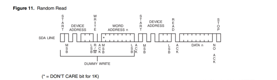

2.4 从AT24C08任意地址读任意字节数据(时序)
AT24C08支持当前地址读、任意地址读,最常用的还是任意地址读,因为可以指定读取数据的地址,比较灵活,上面这个指定时序图就是任意地址读。
详细解释:
\1. 先发送起始信号
\2. 发送设备地址(写权限)
\4. 发送存储地址、AT24C08内部一共有2048个字节空间,寻址是从0开始的,范围是(0~1024);发送这个存储器地址就是告诉AT24C08接下来应该返回那个地址的数据给单片机。
\6. 重新发送起始信号(切换读写模式)
\7. 发送设备地址(读权限)
\8. 等待AT24C08应答、低电平有效
\9. 循环读取数据: 接收AT24C08返回的数据.
读数据没有字节限制,可以第1个字节、也可以连续将整个芯片读完。
\10. 发送非应答(高电平有效)
\11. 发送停止信号

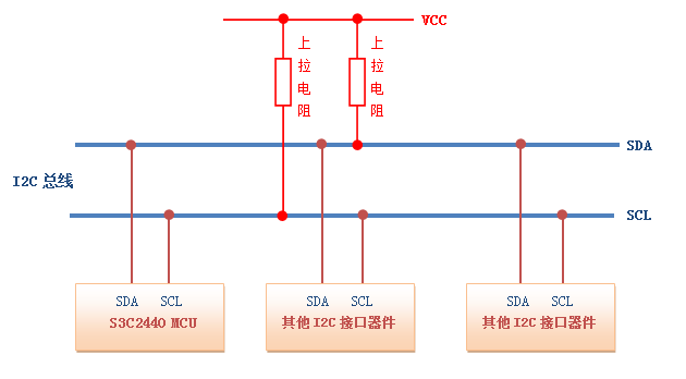

2.2 IIC总线上的设备连接图
I2C 总线在物理连接上非常简单,分别由SDA(串行数据线)和SCL(串行时钟线)及上拉电阻组成。通信原理是通过对SCL和SDA线高低电平时序的控制,来产生I2C总线协议所需要的信号进行数据的传递。在总线空闲状态时,这两根线一般被上面所接的上拉电阻拉高,保持着高电平。
其中上拉电阻范围是4.7K~100K。

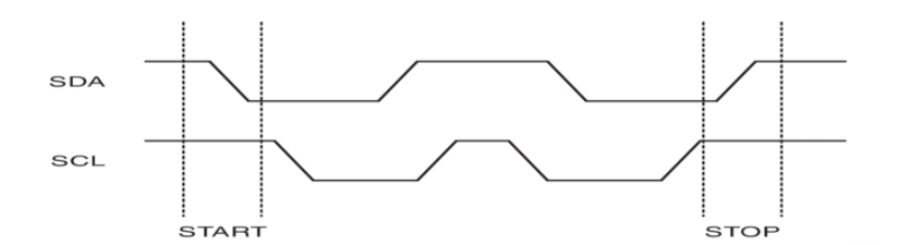

**起始条件:**总线在空闲状态时,SCL和SDA都保持着高电平,当SCL为高电平期间而SDA由高到低的跳变,表示产生一个起始条件。在起始条件产生后,总线处于忙状态,由本次数据传输的主从设备独占,其他I2C器件无法访问总线。
**停止条件:**当SCL为高而SDA由低到高的跳变,表示产生一个停止条件。

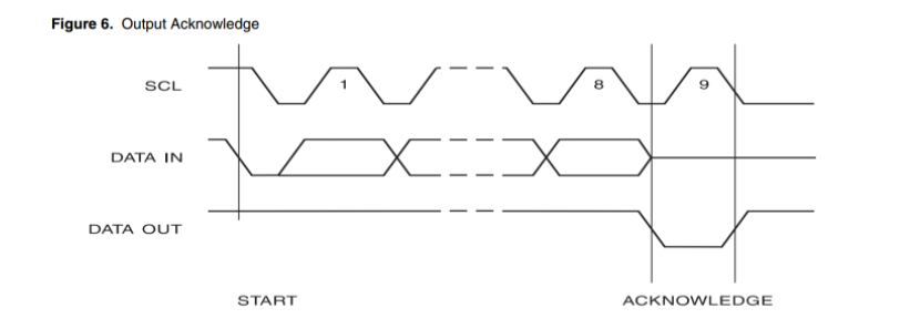

**答应信号:**每个字节传输完成后的下一个时钟信号,在SCL高电平期间,SDA为低,则表示一个应答信号。
**非答应信号:**每个字节传输完成后的下一个时钟信号,在SCL高电平期间,SDA为高,则表示一个应答信号。应答信号或非应答信号是由接收器发出的,发送器则是检测这个信号(发送器,接收器可以从设备也可以主设备)。

2.5 起始信号与停止信号
起始信号就是: 时钟线SCL处于高电平的时候,数据线SDA由高电平变为低电平的过程。SCL=1;SDA=1;SDA=0;
停止信号就是: 时钟线SCL处于低电平的时候, 数据线SDA由低电平变为高电平的过程。SCL=1;SDA=0;SDA=1;

数据位的第9位就时应答位。 读取应答位的流程和读取数据位是一样的。示例: SCL=0;SCL=1;ACK=SDA; 这个ACK就是读取的应答状态。

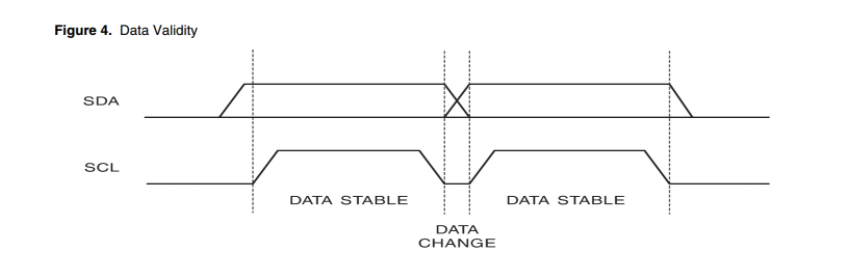

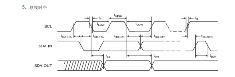

2.7 数据位传输时序
通过时序图了解到,SCL处于高电平的时候数据稳定,SCL处于低电平的时候数据不稳定。
那么对于写一位数据(STM32—>AT24C08): SCL=0;SDA=data; SCL=1;
那么对于读一位数据(STM32<-----AT24C08): SCL=0;SCL=1;data=SDA;

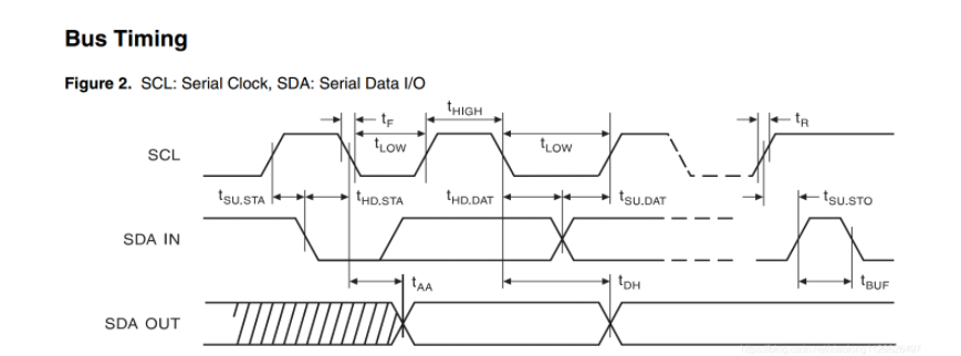

2.8 总线时序
四、IIC总线时序代码、AT24C08读写代码

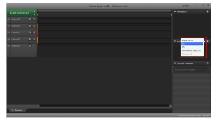

在调试IIC模拟时序的时候,可以在淘宝上买一个24M的USB逻辑分析仪,时序出现问题,使用逻辑分析仪一分析就可以快速找到问题。
