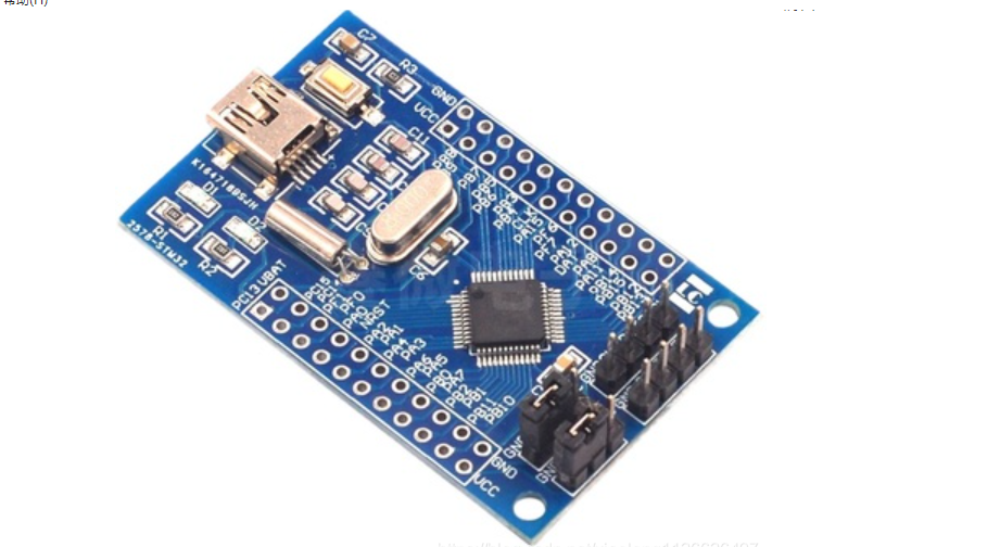

编程软件: keil5
操作系统: win10
MCU型号: STM32F103C8T6
STM32编程方式: 寄存器开发 (方便程序移植到其他单片机)

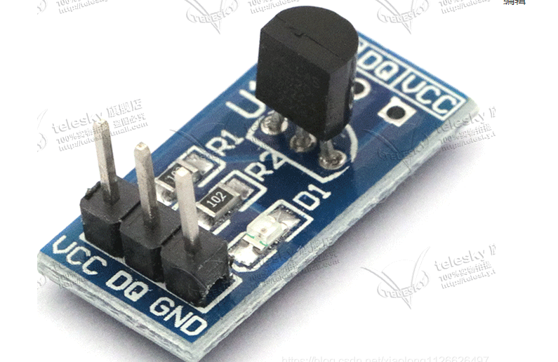

温度传感器: DS1820
DS18B20是一个数字温度传感器,采用的是单总线时序与主机通信,只需要一根线就可以完成温度数据读取;
DS18B20内置了64位产品序列号,方便识别身份,在一根线上可以挂接多个DS18B20传感器,通过64位身份验证,可以分别读取来至不同传感器采集的温度信息。

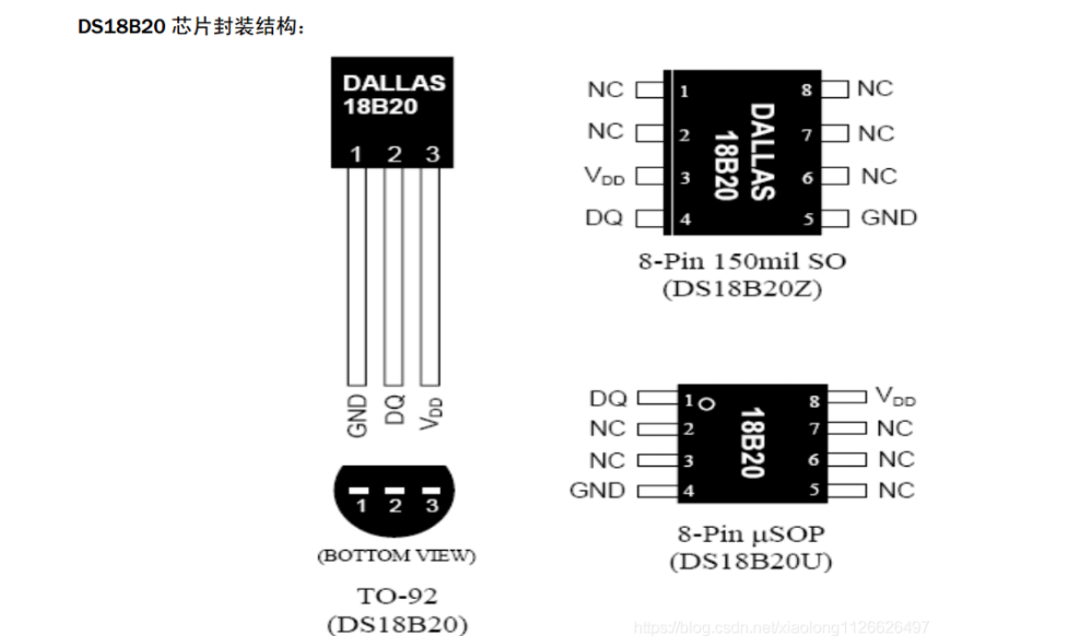

2.2 DS18B20 引脚功能
GND 电压地
DQ 单数据总线
VDD 电源电压
NC 空引脚

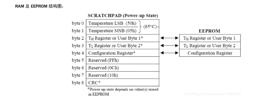

RAM 数据暂存器,用于内部计算和数据存取,数据在掉电后丢失, DS18B20 共 9 个字节 RAM,每个字节为 8 位。第 1、 2 个字节是温度转换后的数据值信息,第 3、 4 个字节是用户 EEPROM(常用于温度报警值储存)的镜像。在上电复位时其值将被刷新。第 5 个字节则是用户第 3 个 EEPROM的镜像。第 6、 7、 8 个字节为计数寄存器,是为了让用户得到更高的温度分辨率而设计的,同样也是内部温度转换、计算的暂存单元。第 9 个字节为前 8 个字节的 CRC 码。 EEPROM 非易失性记忆体,用于存放长期需要保存的数据,上下限温度报警值和校验数据,DS18B20 共 3 位 EEPROM,并在 RAM 都存在镜像,以方便用户操作。
DS18B20默认工作在12位分辨率模式,转换后得到的12位数据,存储在DS18B20的两个8比特的RAM中(最前面的两个字节),二进制中的前面5位是符号位,如果测得的温度大于0,这5位为0,只要将测到的数值乘于0.0625即可得到实际温度;如果温度小于0,这5位为1,测到的数值需要取反加1再乘于0.0625即可得到实际温度。或者使用位运算方式提取温度: 小数位是占用的是低4位,高位是整数位(不考虑负数情况)。

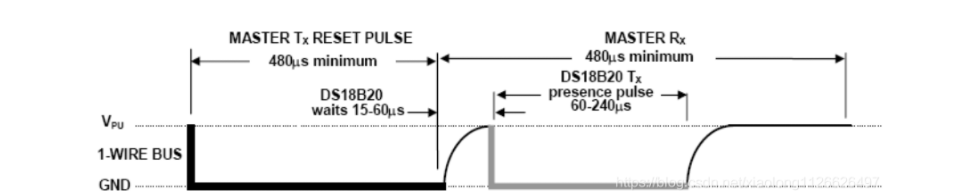

2.5.1 DS18B20 复位及应答关系示意图
每一次通信之前必须进行复位,复位的时间、等待时间、回应时间应严格按时序编程。

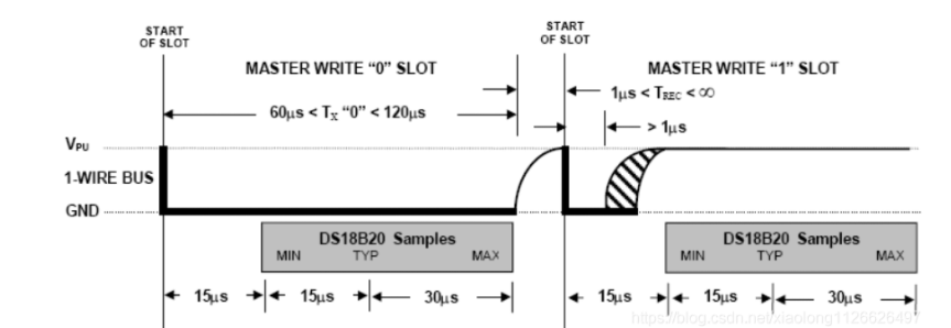

2.5.2 向DS18B20写数据0和数据1
在写数据时间隙的前 15uS 总线需要是被控制器拉置低电平,而后则将是芯片对总线数据的采样时间,采样时间在 15~60uS,采样时间内如果控制器将总线拉高则表示写“1”,如果控制器将总线拉低则表示写“0”。
每一位的发送都应该有一个至少 15uS的低电平起始位,随后的数据“0”或“1”应该在 45uS 内完成。
整个位的发送时间应该保持在 60~120uS,否则不能保证通信的正常。
注意: DS18B20读写数据都是从低位开始传输。

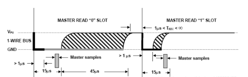

2.5.3 从DS18B20读数据0和数据1
读时间隙时控制时的采样时间应该更加的精确才行,读时间隙时也是必须先由主机产生至少1uS的低电平,表示读时间的起始。随后在总线被释放后的 15uS 中 DS18B20 会发送内部数据位,这时控制如果发现总线为高电平表示读出“1”,如果总线为低电平则表示读出数据“0”。每一位的读取之前都由控制器加一个起始信号。
注意:必须在读间隙开始的 15uS 内读取数据位才可以保证通信的正确。
在通信时是以 8 位“0”或“1”为一个字节,字节的读或写是从低位开始的。
