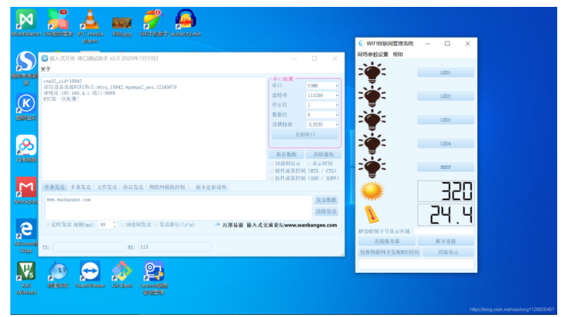

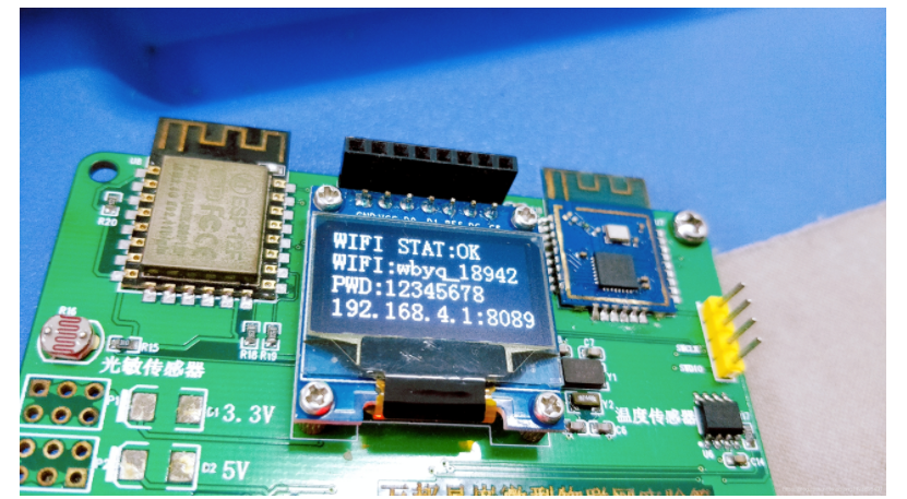

【摘要】 将ESP8266配置成AP+TCP服务器模式,电脑连接ESP8266的热点之后,实现数据通信。通信的效果是,在电脑点击物联网控制系统软件,实现控制开发板上的LED灯和蜂鸣器,开发板上将检测的光敏数据、温度数据、RC522刷卡数据传输到电脑的软件上进行显示。

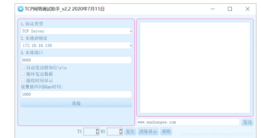

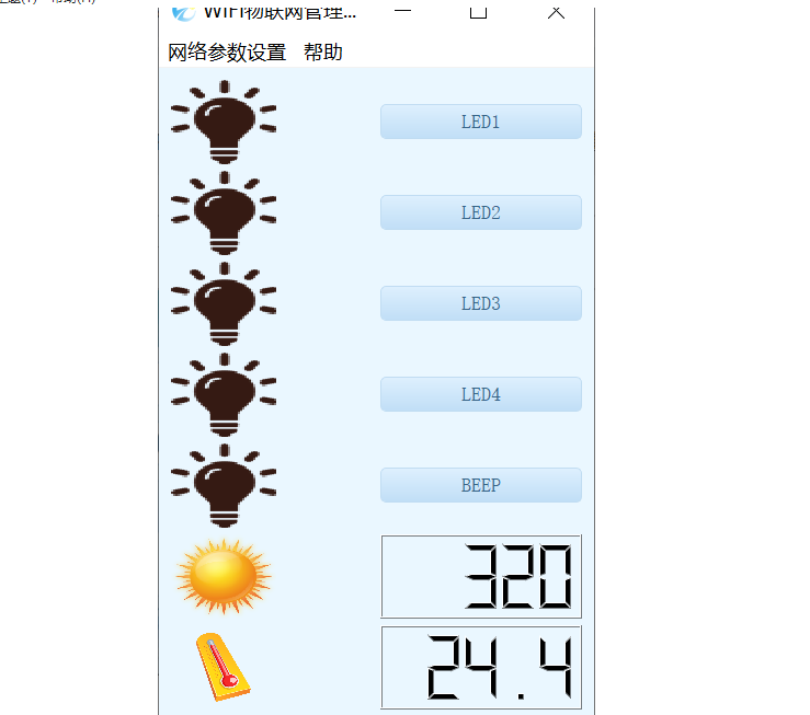

二、ESP8266通信的调试与运行效果
下面几张图是将ESP8266配置成AP+TCP服务器模式,电脑连接ESP8266的热点之后,实现数据通信。通信的效果是,在电脑点击物联网控制系统软件,实现控制开发板上的LED灯和蜂鸣器,开发板上将检测的光敏数据、温度数据、RC522刷卡数据传输到电脑的软件上进行显示。----局域网通信

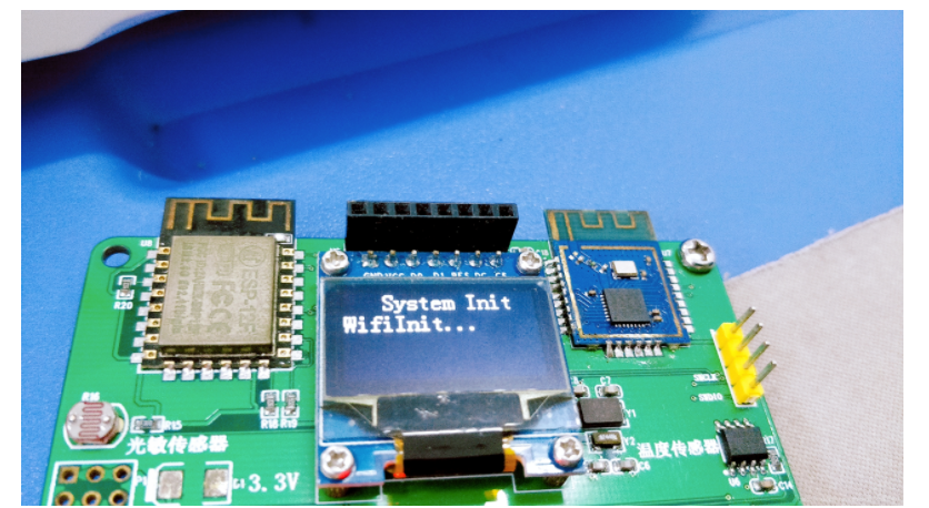

硬件连接: 下面会贴出核心代码,在当前开发板上,ESP8266接在STM32F103C8T6的串口3上。
