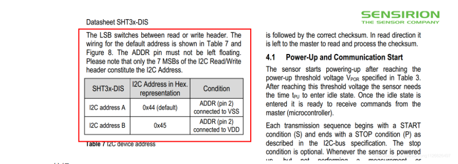

这是SHT30的7位IIC设备地址:

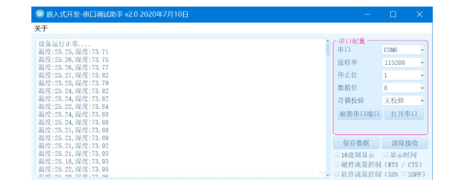

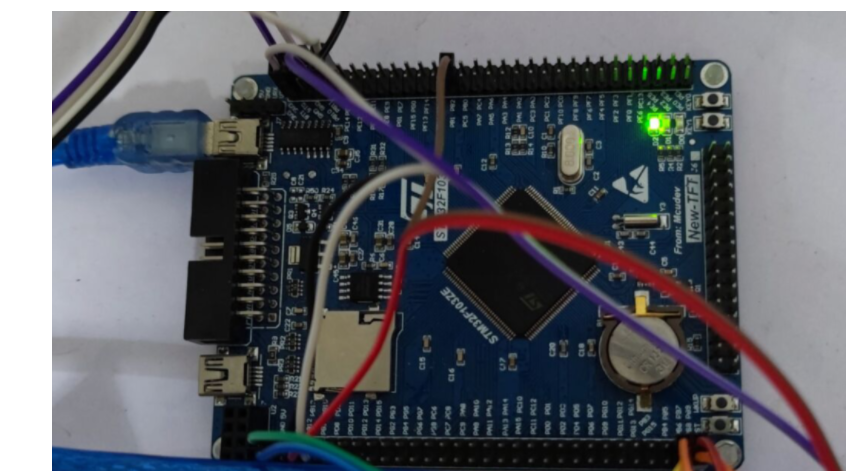

三、设备运行效果
这是串口打印的数据:

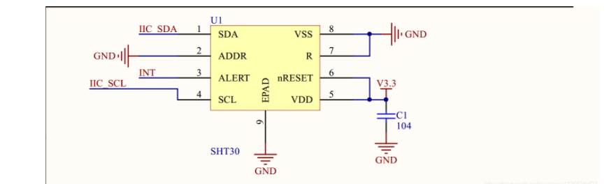

硬件连接:
SDA:PB7
SCL:PB6
