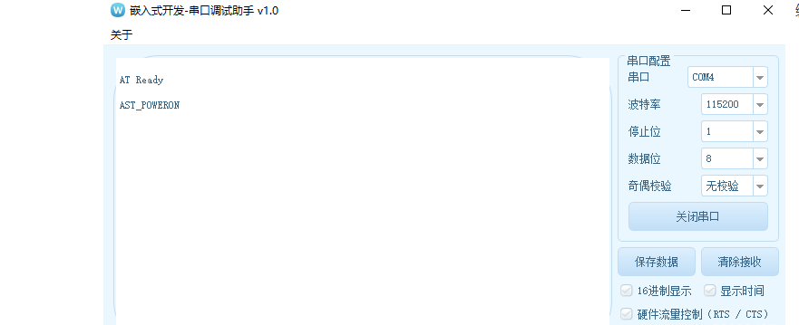

【摘要】 GA6-B模块供电必须5V,采用电脑USB供电可能不稳定(没有5V,只有4.8V左右),导致模块使用不稳定,发送AT指令没有反应,调试阶段,可将开发板的USB线连接充电宝或者手机充电插头取电。

说明: GA6-B模块供电必须5V,采用电脑USB供电可能不稳定(没有5V,只有4.8V左右),导致模块使用不稳定,发送AT指令没有反应,调试阶段,可将开发板的USB线连接充电宝或者手机充电插头取电。

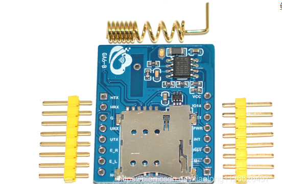

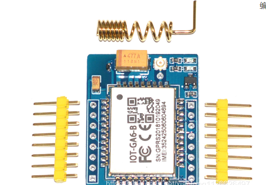

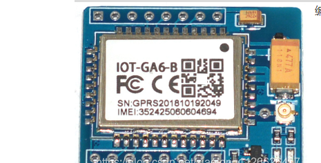

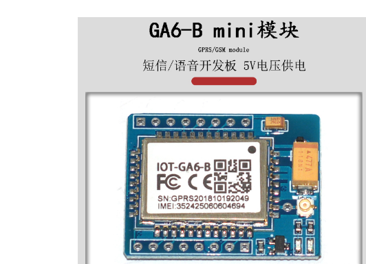

2.1 GA6-B模块概述
GA6-B 模组:
\1. GA6 尺寸 22.8mm x 16.8mm x 2.2 mm;

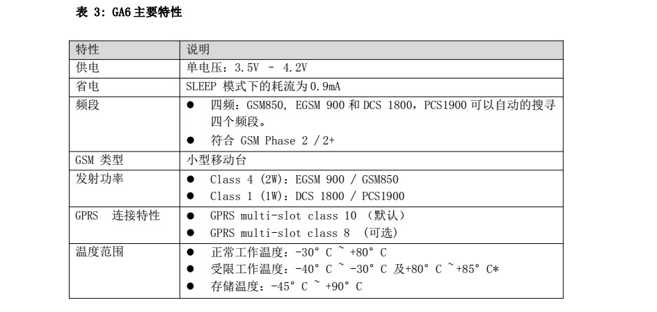

\2. 正常工作温度:-30°C ~ +80°C,
\3. 受限工作温度:-40°C ~ -30°C 及+80°C ~+85°C*
\4. 工作电压 3.5V-4.2V;
\5. 开机电压>3.5V;

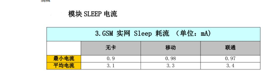

\6. SLEEP 模式下的耗流为 0.9mA;
\7. 四频:GSM850, EGSM 900 和 DCS 1800,PCS1900 可以自动的搜寻 四个频段。 l 符合 GSM Phase 2 / 2+ l GPRS Class 10;
\8. 灵敏度<-107;
\9. 支持语音通话;
\10. 支持 SMS 短信;

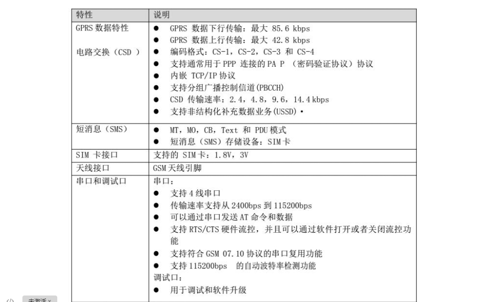

\11. 支持移动和联通2G,以及全球的GSM网络
\12. GPRS 数据特性,最大数据速率,下载 85.6Kbps,上传 42.8Kbps;
\13. 支持符合 GSM 07.10 协议的串口复用功能
\14. 支持 2 个串口,一个下载串口,一个 AT 命令口;
\15. AT 命令支持标准 AT 和 TCP/IP 命令接口;
\16. 支持数字音频和模拟音频,支持 HR,FR,EFR,AMR 语音编码;
\17. 支持FCC,CE认证;
\18. SMT 42PIN 封装;

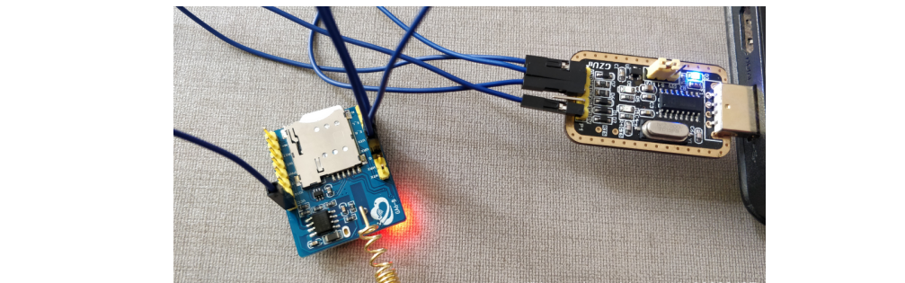

2.2 GA6模块调试
模块默认波特率: 115200

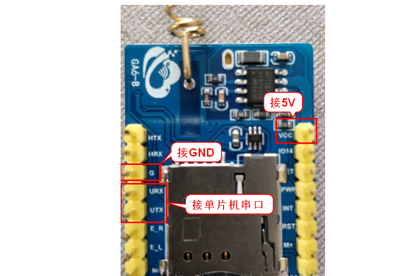

电压: 5V
TX—URX(GA6模块)
RX—UTX(GA6模块)

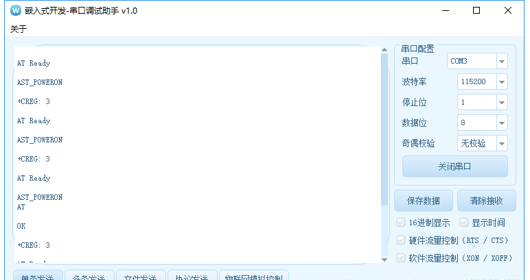

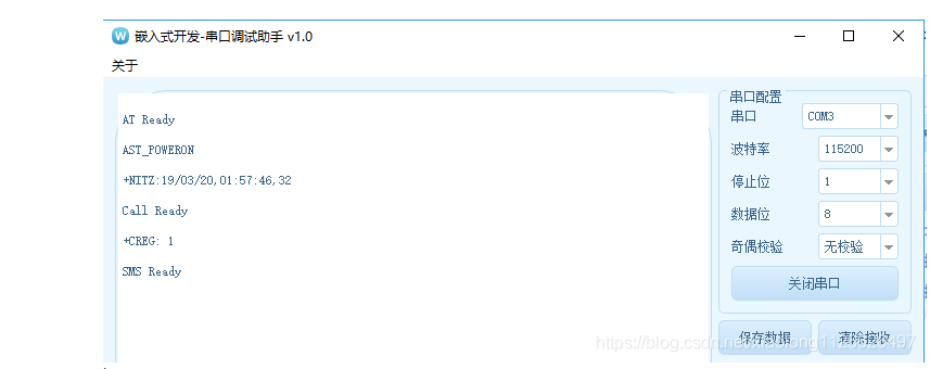

  1. 模块上电串口助手收到的消息:
注意: 电压必须5V否则,给模块发送AT指令没有用。

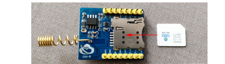

  1. 正常情况下,模块插上SIM电话卡,供电达到5V时,模块上电会返回以下提示信息。
当模块出现 “SMS Ready”字符串提示时,说明模块已经可以正常的接收“AT”指令了。

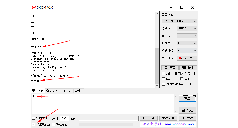

\4. 建立TCP连接: 连接TCP服务器
​ 模块发送指令: AT+CIPSTART=“TCP”,“183.230.40.33”,80 如果服务器正常连接成功的返回值: OK CONNECT OK
说明: 上面的指令是采用TCP协议连接,183.230.40.33服务器,端口号是80。
\5. 发送数据
​ 给模块发送指令: AT+CIPSEND 如果收到指令后会返回 > 符号。,接下来就可以发送 实际要发送的数据,在发送实际数据时,不需要加回车符(\r\n)。 实际数据发送之后,紧接着发送一个0x1A,即可启动数据发送。 注意: 0x1A****是十六进制格式数据,不是字符串。 如果数据发送成功,会返回 “SEND OK” 字符串。
发送数据示例:
​ POST /devices/517704007/datapoints HTTP/1.1 api-key:vvQAUiBG=HwKzqGicH=RxBvFCDw= Host:api.heclouds.com Connection:close Content-Length:65 {“datastreams”:[{“id”:“ds18b20”,“datapoints”:[{“value”:66.66}]}]}

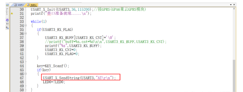

3.1 通过STM32串口代码测试GA6模块

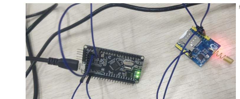

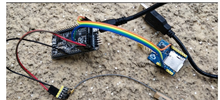

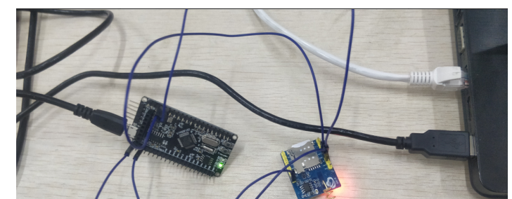

直接接在STM32F103C8T6最小系统板上面:
注意**:** 如果是使用USB给开发板供电,为了防止电压不够,USB线不要接分线器,直接接电脑的USB口。
因为GA6模块的电压必须5V才可驱动,4.8V都不行。
STM32F103C8T6最小系统板使用串口3与GA6-B模块连接:
​ 5V-----5V GND—G PB10—URX PB11—UTX
模块上电会返回以下信息: (注意: 电压一定要保证是5V)
​ AT Ready AST_POWERON +NITZ:19/03/20,01:57:46,32 Call Ready +CREG: 1 SMS Ready

以下程序正确运行返回的数据:
+NITZ:19/03/20,14:45:27,32
Call Ready
+CREG: 1
SMS Ready
发送一次数据!
GA6_GSM_StateCheck=0
GA6_GSM_ConnectServer=0
GA6_GSM_SendDataToServer=0
SEND OK
HTTP/1.1 200 OK
Date: Wed, 20 Mar 2019 14:45:40 GMT
Content-Type: application/json
Content-Length: 26
Connection: close
Server: Apache-Coyote/1.1
Pragma: no-cache
{"errno":0,"error":"succ"}
CLOSED

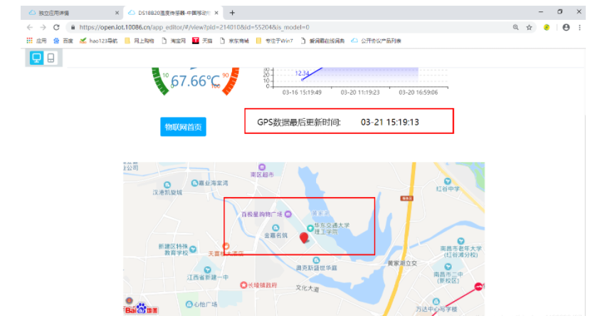

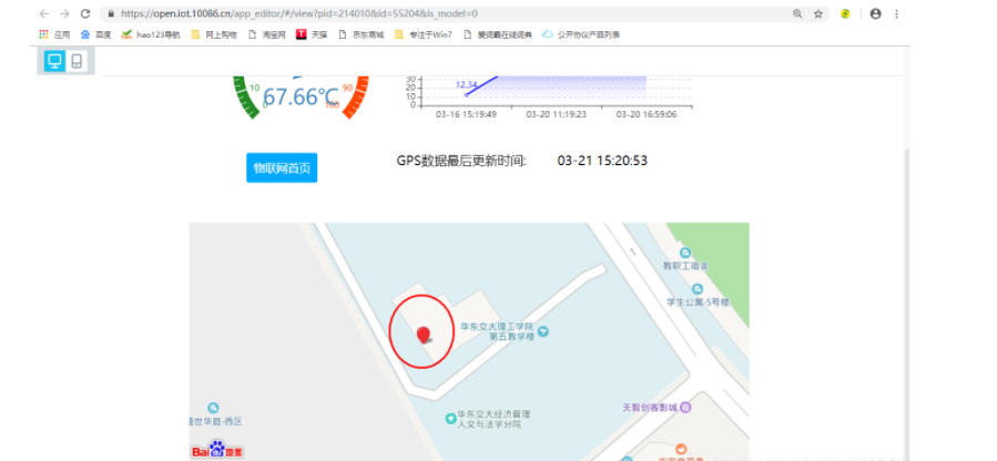

3.3 GA6-B模块使用HTTP协议连接OneNet服务器上传GPS经纬度
为了提高效率,通过GPS配置软件,可以将GPS模块配置成功以下选项:
主要修改的地方:
  1. GPS模块默认波特率为9600,配置成115200
  2. 输出的语句,只是输出RMC(推荐定位信息),因为现在只需要经纬度信息即可。
  3. 系统设置热启动状态,提高定位速度

GPS 接线方式: 将 GPS 模块的 TX 脚与 PA3 相连接。 (串口 2 的接收脚)
GPS 模块波特率默认为 9600  (为了提高速度,可以将GPS的波特率设置成115200---可直接通过上位机软件设置)
GPS 模块型号: ATGM336H-5N
电 源: 3V
GA6-GSM 接线方式: 将 GA6-GSM  模块的 UTX 脚与 PB11 相连接,URX 脚与 PB10 相连接。 (串口 3 的接收脚)

int main()
  double Longitude,latitude;
  u8 state;
  u32 time_cnt=0;
  u16 data_tx_len=0;
  char temp_buff[50];
  LED_Init();
  KEY_Init();
  BEEP_Init();
  TIM1_Init(72,20000); //辅助串口1接收,超时时间为20ms
	USART_X_Init(USART1,72,115200);
  TIM2_Init(72,20000);//辅助串口2接收,超时时间为20ms
  USART_X_Init(USART2,36,115200);   //接GPS模块
  TIM3_Init(72,20000);//辅助串口3接收,超时时间为20ms
  USART_X_Init(USART3,36,115200); //接GSM模块
  printf("UART1 OK.....\n");
  while(1)
      //接收GPRS模块的返回值
     if(USART3_RX_FLAG)
         USART3_RX_BUFF[USART3_RX_CNT]='\0';
         //printf("buff=%s,cnt=%d\n\n",USART3_RX_BUFF,USART3_RX_CNT);
         printf("%s",USART3_RX_BUFF);
         USART3_RX_CNT=0;
         USART3_RX_FLAG=0;
         memset(USART3_RX_BUFF,0,sizeof(USART3_RX_BUFF));
     //接收GPS模块的返回值
     if(USART2_RX_FLAG)
         USART2_RX_BUFF[USART2_RX_CNT]='\0';
         //printf("USART2_RX_BUFF=%s",USART2_RX_BUFF);
         //解析GPS数据,得到经纬度
         if(GPS_GNRMC_Decoding((char*)USART2_RX_BUFF,&Longitude,&latitude))
            printf("GPS定位失败! 请到空旷地方定位\r\n");
         else //定位成功
             if(time_cnt>=8000) //8秒一次
                data_tx_len=71;
                sprintf(temp_buff,"%lf",Longitude);
                data_tx_len+=strlen(temp_buff);
                sprintf(temp_buff,"%lf",latitude);
                data_tx_len+=strlen(temp_buff); //得到发送的数据长度
                snprintf(onenet_http_cmd,sizeof(onenet_http_cmd),
                  "POST /devices/517704007/datapoints HTTP/1.1\r\n"\
                  "api-key:vvQAUiBG=HwKzqGicH=RxBvFCDw=\r\n"\
                  "Host:api.heclouds.com\r\n"\
                  "Connection:close\r\n"\
                  "Content-Length:%d\r\n"\
                  "\r\n"\
                  "{\"datastreams\":[{\"id\":\"gps\",\"datapoints\":[{\"value\":{\"lon\":%lf,\"lat\":%lf}}]}]}",
                   data_tx_len,Longitude,latitude
                printf("data_tx_len=%d\r\n",data_tx_len);
                printf("经度:%lf,纬度:%lf\r\n",Longitude,latitude);
                time_cnt=0;
                LED0=!LED0;
                LED1=!LED1;
                /*1. 检查GSM工作状态*/
                state=GA6_GSM_StateCheck();
                printf("GA6_GSM_StateCheck=%d\n",state);
                if(!state)
                    /*2. 连接服务器*/
                    state=GA6_GSM_ConnectServer("183.230.40.33",80);
                    printf("GA6_GSM_ConnectServer=%d\n",state);
                    if(!state)
                      /*3. 向服务器发送数据*/
                    state=GA6_GSM_SendDataToServer((u8*)onenet_http_cmd,strlen((char*)onenet_http_cmd));
                      printf("GA6_GSM_SendDataToServer=%d\n",state);
                    else
                        //手动断开服务器连接
                     printf("断开服务器连接:%d\r\n",GA6_GSM_SendCmd("AT+CIPCLOSE\r\n","OK",5000));
         USART2_RX_CNT=0;
         USART2_RX_FLAG=0;
         memset(USART2_RX_BUFF,0,sizeof(USART2_RX_BUFF));
    time_cnt++;
    delay_ms(1);
网页上显示的效果:
