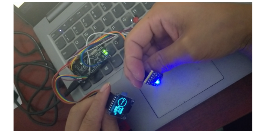

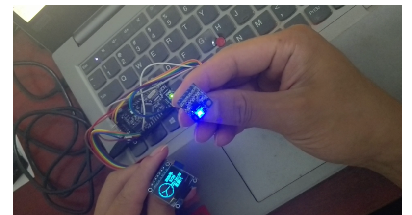

【摘要】 时钟可以根据MPU6050测量的姿态自动调整显示画面方向,也就是倒着拿、横着拿、反着拿都可以让时间显示是正对着自己的,时间支持自己调整,支持串口校准。可以按键切换页面查看环境温度显示。

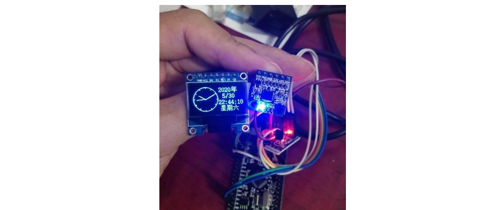

二、功能介绍

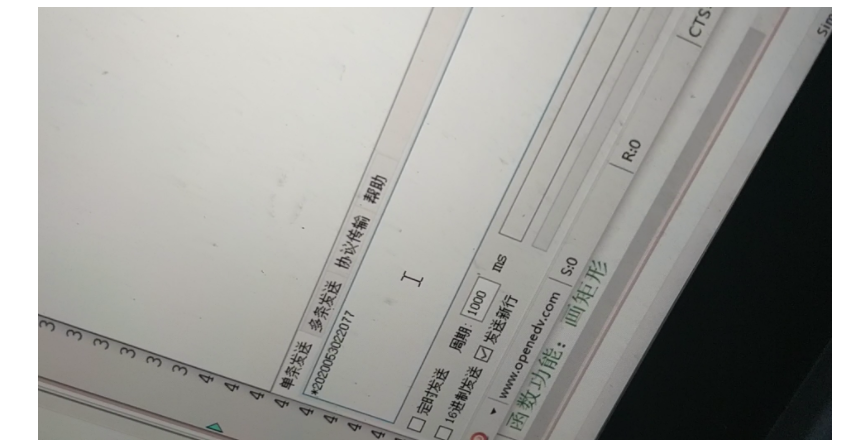

支持串口时间校准:

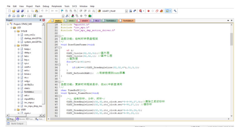

三、核心代码
3.1 main.c
#include "stm32f10x.h"
#include "beep.h"
#include "delay.h"
#include "led.h"
#include "key.h"
#include "sys.h"
#include "usart.h"
#include <string.h>
#include <stdlib.h>
#include "exti.h"
#include "timer.h"
#include "rtc.h"
#include "wdg.h"
#include "ds18b20.h"
#include "oled.h"
#include "fontdata.h"
#include "adc.h"
#include "FunctionConfig.h"
#include "mpu6050.h"
#include "inv_mpu.h"
#include "inv_mpu_dmp_motion_driver.h"

        if(USART1_RX_STATE)
            //*20200530154322
            //通过串口1校准RTC时间
            if(USART1_RX_BUFF[0]=='*')
                rtc_clock.year=(USART1_RX_BUFF[1]-48)*1000+(USART1_RX_BUFF[2]-48)*100+(USART1_RX_BUFF[3]-48)*10+(USART1_RX_BUFF[4]-48)*1;
                rtc_clock.mon=(USART1_RX_BUFF[5]-48)*10+(USART1_RX_BUFF[6]-48)*1;
                rtc_clock.day=(USART1_RX_BUFF[7]-48)*10+(USART1_RX_BUFF[8]-48)*1;
                rtc_clock.hour=(USART1_RX_BUFF[9]-48)*10+(USART1_RX_BUFF[10]-48)*1;
                rtc_clock.min=(USART1_RX_BUFF[11]-48)*10+(USART1_RX_BUFF[12]-48)*1;
                rtc_clock.sec=(USART1_RX_BUFF[13]-48)*10+(USART1_RX_BUFF[14]-48)*1;
                RTC_SetTime(rtc_clock.year,rtc_clock.mon,rtc_clock.day,rtc_clock.hour,rtc_clock.min,rtc_clock.sec);
                OLED_Clear(0); //OLED清屏
                DrawTimeFrame();//画时钟框架
            USART1_RX_STATE=0;
            USART1_RX_CNT=0;
