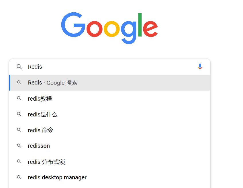

当在浏览器中键入查询时,浏览器通常会按照可能性推荐相同前缀的搜索,这种场景可以用高斯Redis二级索引功能实现。
2.1 基本方案
最简单的方法是将用户的每个查询添加到索引中。当需要进行用户输入补全推荐时,使用ZRANGEBYLEX执行范围查询即可。如果不希望返回太多条目,高斯Redis还支持使用LIMIT选项来减少结果数量。

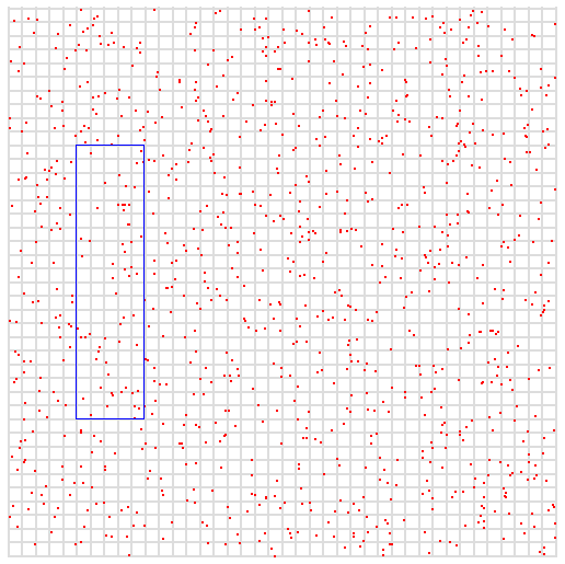

除了单一维度上的查询,高斯Redis同样支持在多维数据中的检索。例如,检索所有年龄在50至55岁之间,同时薪水在70000至85000之间的人。实现多维二级索引的关键是通过编码将二维的数据转化为一维数据,再基于高斯Redis zset存储。
从可视化视角表示二维索引。下图空间中有一些点,它们代表我们的数据样本,其中x和y是两个变量,其最大值均为400。图片中的蓝色框代表我们的查询。我们希望查询x介于50和100之间,y介于100和300之间的所有点。

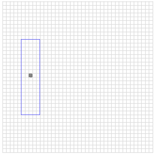

    若插入数据点为x = 75和y = 200
1) 填充0(数据最大为400,故填充3位)
       x = 075
       y = 200
2) 交织数字,以x表示最左边的数字,以y表示最左边的数字,依此类推,以便创建一个编码
       027050
若使用00和99替换最后两位,即027000 to 027099,map回x和y,即:
       x = 70-79
       y = 200-209
因此,针对x=70-79和y = 200-209的二维查询,可以通过编码map成027000 to 027099的一维查询,这可以通过高斯Redis的Zset结构轻松实现。
