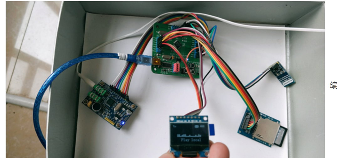

三、硬件实物
VS1053可以接耳机或者接音箱设备即可听音乐。

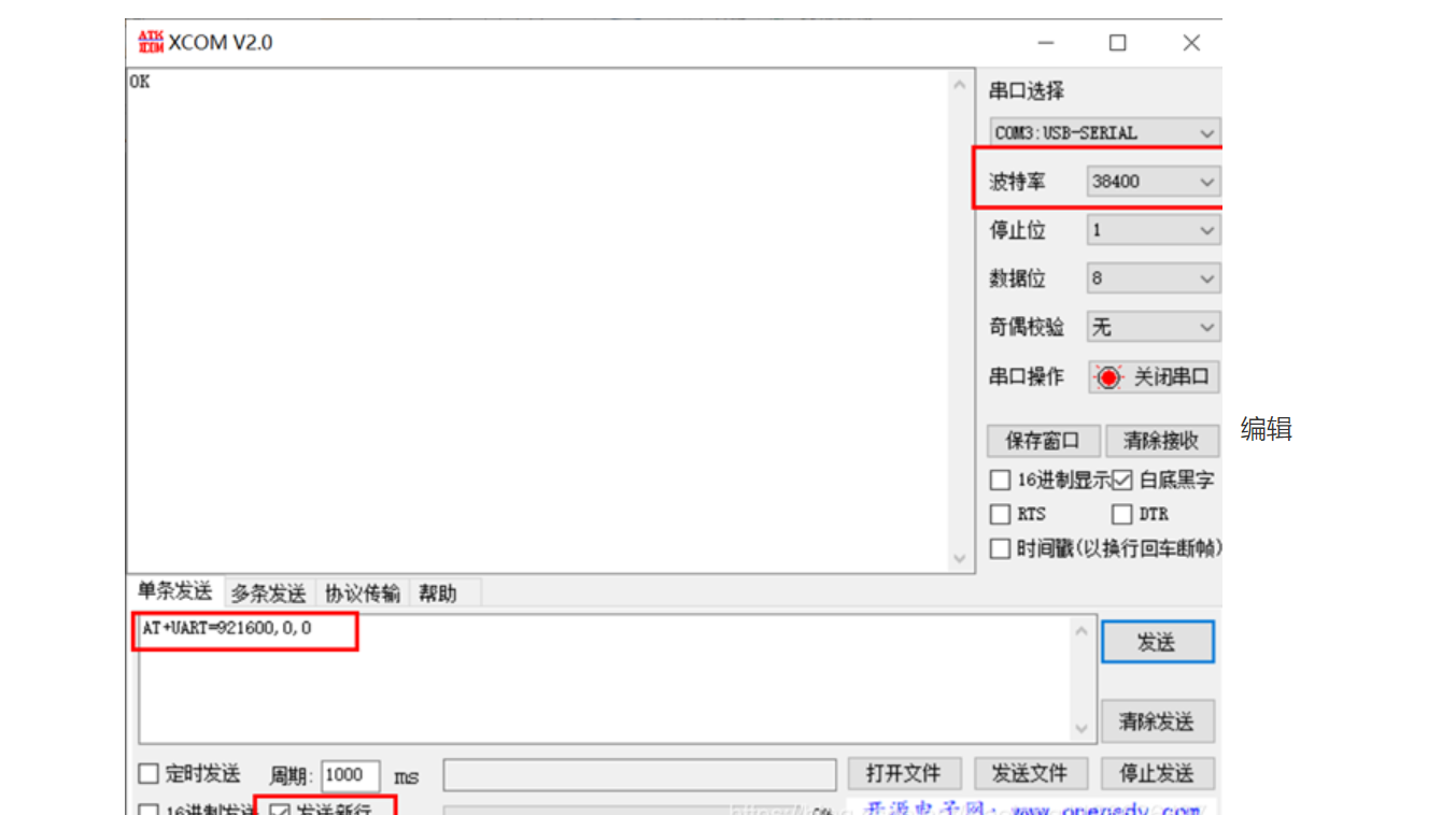

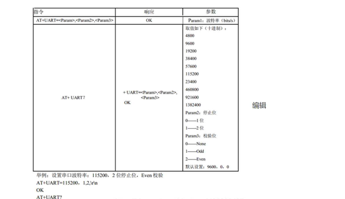

四、设置HC05蓝牙波特率
HC05蓝牙串口默认波特率是38400,为了提高蓝牙传输速率,需要修改波特率为: 921600。

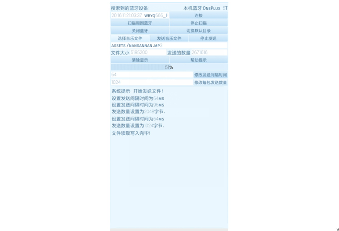

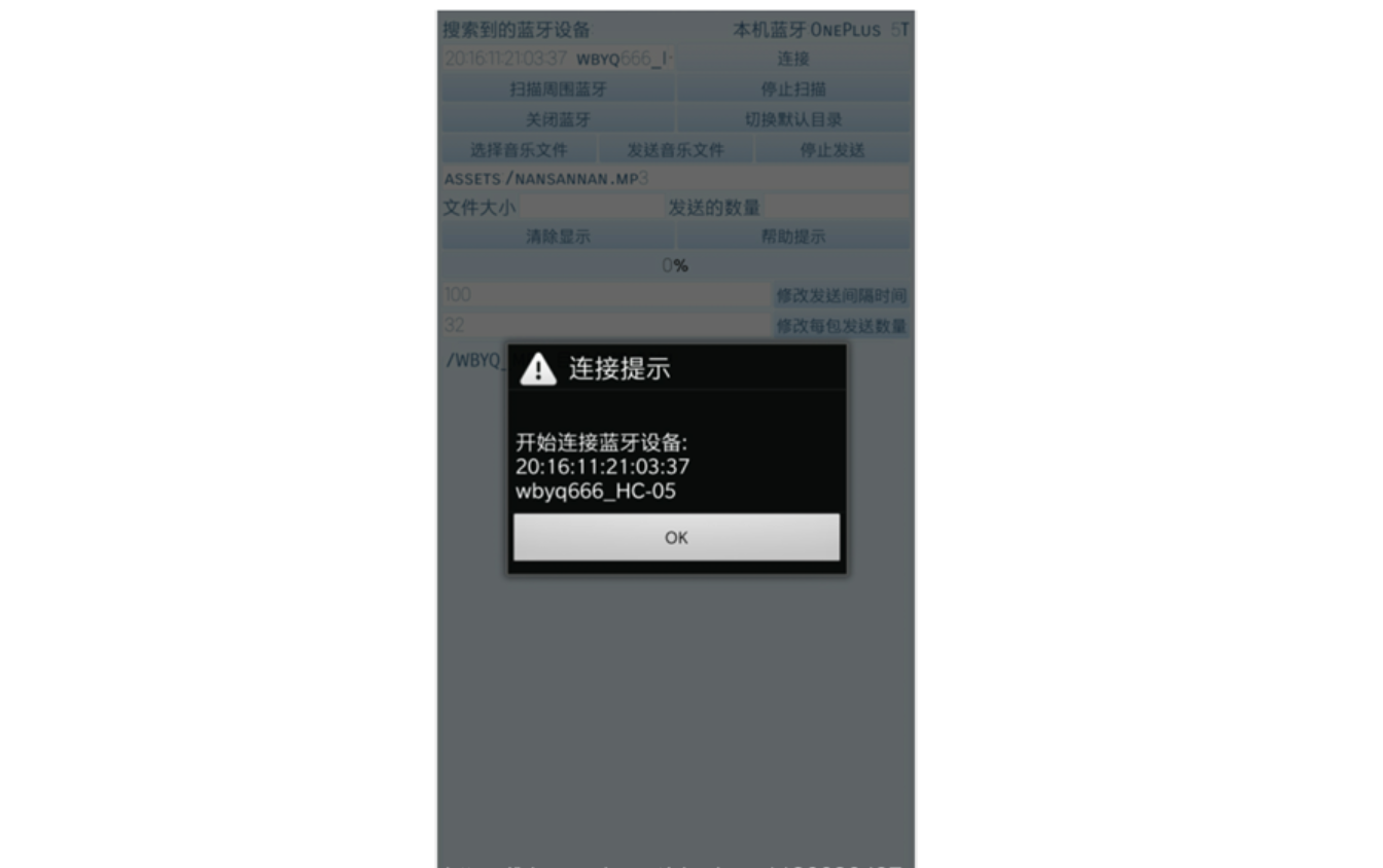

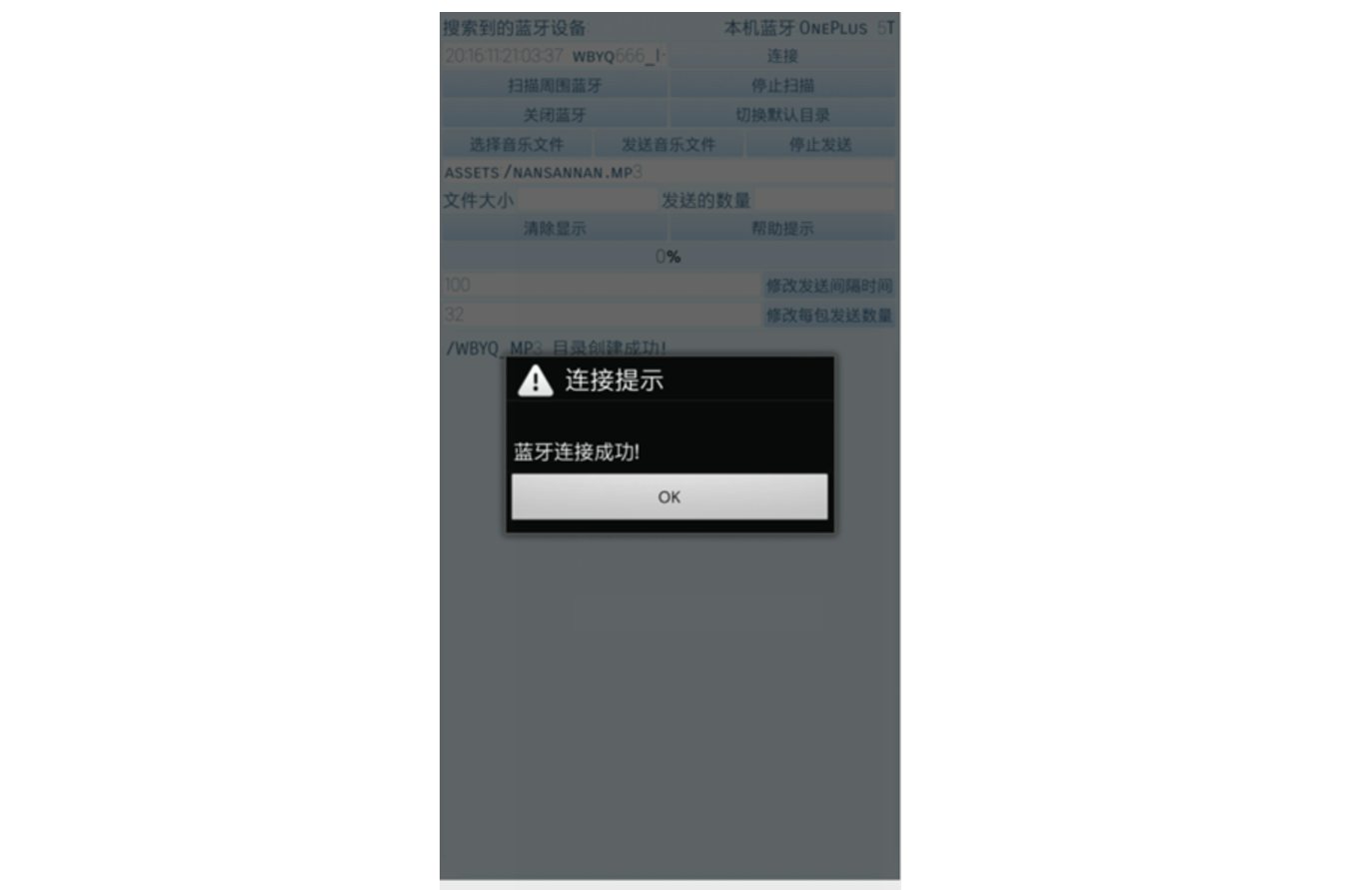

五、APP端界面

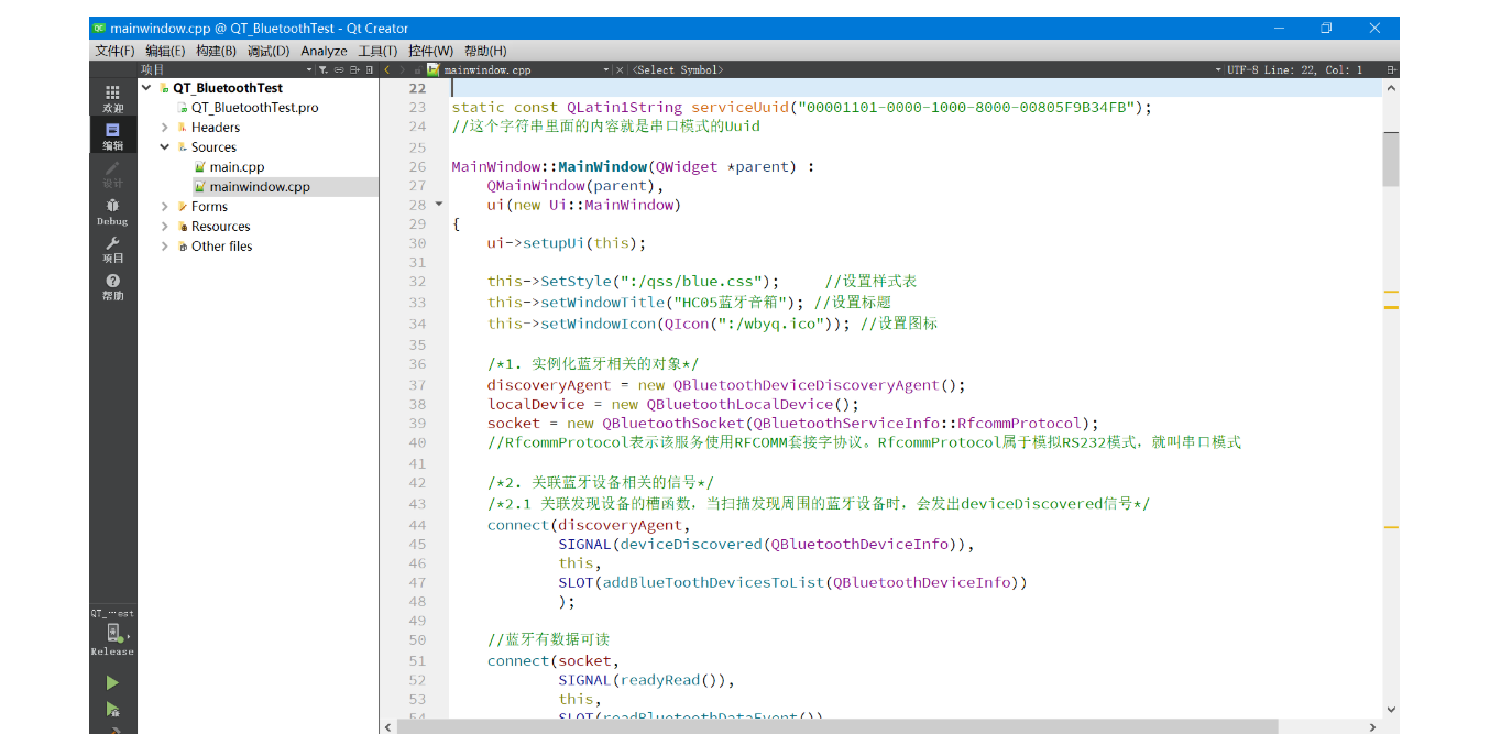

七、Android手机APP核心源码
7.1 代码页面
7.2 mainwindow.cpp代码
#include "mainwindow.h"
#include "ui_mainwindow.h"
 * 设置QT界面的样式
void MainWindow::SetStyle(const QString &qssFile) {
    QFile file(qssFile);
    if (file.open(QFile::ReadOnly)) {
        QString qss = QLatin1String(file.readAll());
        qApp->setStyleSheet(qss);
        QString PaletteColor = qss.mid(20,7);
        qApp->setPalette(QPalette(QColor(PaletteColor)));
        file.close();
    else
        qApp->setStyleSheet("");
static const QLatin1String serviceUuid("00001101-0000-1000-8000-00805F9B34FB");
//这个字符串里面的内容就是串口模式的Uuid
MainWindow::MainWindow(QWidget *parent) :
    QMainWindow(parent),
    ui(new Ui::MainWindow)
    ui->setupUi(this);
    this->SetStyle(":/qss/blue.css");     //设置样式表
    this->setWindowTitle("HC05蓝牙音箱"); //设置标题
    this->setWindowIcon(QIcon(":/wbyq.ico")); //设置图标
    /*1. 实例化蓝牙相关的对象*/
    discoveryAgent = new QBluetoothDeviceDiscoveryAgent();
    localDevice = new QBluetoothLocalDevice();
    socket = new QBluetoothSocket(QBluetoothServiceInfo::RfcommProtocol);
    //RfcommProtocol表示该服务使用RFCOMM套接字协议。RfcommProtocol属于模拟RS232模式,就叫串口模式
    /*2. 关联蓝牙设备相关的信号*/
    /*2.1 关联发现设备的槽函数,当扫描发现周围的蓝牙设备时,会发出deviceDiscovered信号*/
    connect(discoveryAgent,
            SIGNAL(deviceDiscovered(QBluetoothDeviceInfo)),
            this,
            SLOT(addBlueToothDevicesToList(QBluetoothDeviceInfo))
    //蓝牙有数据可读
    connect(socket,
            SIGNAL(readyRead()),
            this,
            SLOT(readBluetoothDataEvent())
    //蓝牙连接建立成功
    connect(socket,
            SIGNAL(connected()),
            this,
            SLOT(bluetoothConnectedEvent())
    //蓝牙断开连接
    connect(socket,
            SIGNAL(disconnected()),
            this,
            SLOT(bluetoothDisconnectedEvent())
    //蓝牙写成功的数据
    connect(socket,
            SIGNAL(bytesWritten(qint64)),
            this,
            SLOT(bluetoothbytesWritten(qint64))
    /*3.2 设置标签显示本地蓝牙的名称*/
    QString name_info("本机蓝牙:");
    name_info+=localDevice->name();
    ui->label_BluetoothName->setText(name_info);
     ui->plainTextEdit->setEnabled(false); //不可编辑
     /*定时器用于定时发送文件*/
     timer = new QTimer(this); //创建定时器
     connect(timer, SIGNAL(timeout()), this, SLOT(update())); //关联槽函数
     ConnectStat=0;     //连接状态
     SendStat=0;        //文件打开状态
     FileSendTime=100;  //默认每次发送的时间 单位ms
     ui->lineEdit_Timer->setText(QString::number(FileSendTime));
     FileSendCnt=32;    //默认每包数据值32字节
     ui->lineEdit_SendFileCnt->setText(QString::number(FileSendCnt));
     //创建存放音乐文件的目录
     QDir dir;
     if(dir.mkpath("/sdcard/WBYQ_MP3"))
          ui->plainTextEdit->insertPlainText("/WBYQ_MP3 目录创建成功!\n");
     else
          ui->plainTextEdit->insertPlainText("/WBYQ_MP3 目录创建失败!\n");
      MusicFileDir="assets:/nansannan.mp3";  //目录的路径
      Def_MusicName="assets:/nansannan.mp3";
      file.setFileName(Def_MusicName); //设置文件名称
      ui->lineEdit_MusicName->setText(Def_MusicName); //默认文件名称
int count=0;
//更新
void MainWindow::update()
    if(SendStat)
        int len;
        if(file.atEnd()==false)  //文件未结束
            len=file.read(FileBuff,FileSendCnt);
            len=socket->write(FileBuff,len); //发送数据
        else
           file.close();
           timer->stop(); //停止定时器
           SendStat=0;
           ui->plainTextEdit->setPlainText("文件读取写入完毕!\n");
MainWindow::~MainWindow()
    delete ui;
    delete discoveryAgent;
    delete localDevice;
    delete socket;
    timer->stop();
    delete timer;
void MainWindow::on_pushButton_CloseBluetooth_clicked()
    /*关闭蓝牙设备*/
    localDevice->setHostMode(QBluetoothLocalDevice::HostPoweredOff);
void MainWindow::on_pushButton_BluetoothScan_clicked()
    /*3.1 检查蓝牙是否开启*/
    if(localDevice->hostMode() == QBluetoothLocalDevice::HostPoweredOff)
        /*请求打开蓝牙设备*/
        localDevice->powerOn();
     /*开始扫描周围的蓝牙设备*/
    discoveryAgent->start();
    ui->comboBox_BluetoothDevice->clear(); //清除条目
void MainWindow::on_pushButton_DeviceVisible_clicked()
    /*设置蓝牙可见,可以被周围的设备搜索到,在Android上,此模式最多只能运行5分钟。*/
    //  localDevice->setHostMode( QBluetoothLocalDevice::HostDiscoverable);
    static bool cnt=1;
    cnt=!cnt;
    if(cnt)
        QMessageBox::information(this,"提示","路径切换为内部路径!\n请选择文件!",QMessageBox::Ok,QMessageBox::Ok);
    else
        MusicFileDir="/mnt/sdcard";  //目录的路径
        QMessageBox::information(this,"提示","路径切换为SD路径!\n请选择文件!",QMessageBox::Ok,QMessageBox::Ok);
void MainWindow::on_pushButton_StopScan_clicked()
    /*停止扫描周围的蓝牙设备*/
    discoveryAgent->stop();
/*当扫描到周围的设备时会调用当前的槽函数*/
void MainWindow::addBlueToothDevicesToList(const QBluetoothDeviceInfo &info)
   // QString label = QString("%1 %2").arg(info.name()).arg(info.address().toString());
    QString label = QString("%1 %2").arg(info.address().toString()).arg(info.name());
    ui->comboBox_BluetoothDevice->addItem(label); //添加字符串到comboBox上
//有数据可读
void MainWindow::readBluetoothDataEvent()
    QByteArray all = socket->readAll();
    ui->plainTextEdit->insertPlainText(all);
//建立连接
void MainWindow::bluetoothConnectedEvent()
    QMessageBox::information(this,tr("连接提示"),"蓝牙连接成功!");
    ConnectStat=1;
    /*停止扫描周围的蓝牙设备*/
//断开连接
void MainWindow::bluetoothDisconnectedEvent()
    ConnectStat=0;
    QMessageBox::information(this,tr("连接提示"),"蓝牙断开连接!");

//发送音乐文件
void MainWindow::on_pushButton_SendData_clicked()
    if(ConnectStat)
        if(file.open(QIODevice::ReadOnly))
            SendStat=1;
            count=0;
            ui->plainTextEdit->insertPlainText("系统提示: 开始发送文件!\n");
            ui->lineEdit_fileSizef->setText(QString::number(file.size()));
            ui->lineEdit_fileCount->setText("");
            ui->progressBar_SendCount->setMaximum(file.size()); //设置进度条显示最大值
            ui->progressBar_SendCount->setValue(0); //设置进度条的值
            timer->start(FileSendTime); //启动定时器
//连接蓝牙
void MainWindow::on_pushButton_ConnectDev_clicked()
    QString text = ui->comboBox_BluetoothDevice->currentText();
    int index = text.indexOf(' ');
    if(index == -1) return;
    QBluetoothAddress address(text.left(index));
    QString connect_device="开始连接蓝牙设备:\n";
    connect_device+=ui->comboBox_BluetoothDevice->currentText();
    QMessageBox::information(this,tr("连接提示"),connect_device);
    //开始连接蓝牙设备
    socket->connectToService(address, QBluetoothUuid(serviceUuid) ,QIODevice::ReadWrite);

                                             "暂时不支持BLE4.0版本蓝牙!\n"
                                             "用于发送音乐文件数据,每次发送32字节,默认100ms发送间隔时间\n"
                                             "软件作者:DS小龙哥\n"
                                             "BUG反馈:1126626497@qq.com");
//选择音乐文件
void MainWindow::on_pushButton_select_clicked()
    QString filename=QFileDialog::getOpenFileName(this,"选择发送的音乐文件",MusicFileDir,tr("*.mp3 *.MP3 *.WAV"));
    //filename==选择文件的绝对路径
    file.setFileName(filename);
    ui->lineEdit_MusicName->setText(filename);
    Def_MusicName=filename; //保存文件名称
//清除
void MainWindow::on_pushButton_clear_clicked()
     ui->plainTextEdit->setPlainText("");
void MainWindow::on_pushButton_StopSend_clicked()
//设置发送间隔时间
void MainWindow::on_pushButton_SendTime_clicked()
    QString str=ui->lineEdit_Timer->text();
    int time=str.toInt();
    FileSendTime=time; //保存时间
    if(time<=0)
        QMessageBox::warning(this,"警告提示","设置错误: 发送的间隔时间最小1ms\n",QMessageBox::Ok,QMessageBox::Ok);
    else
    ui->plainTextEdit->insertPlainText(tr("设置发送间隔时间为%1ms\n").arg(time));
//修改每包发送的数量
void MainWindow::on_pushButton_SendFileCnt_clicked()
    QString str=ui->lineEdit_SendFileCnt->text();
    int cnt=str.toInt();
    if(cnt>4096 || cnt<=0)
         QMessageBox::warning(this,"警告提示","设置错误: 每包发送的数量范围: 1~4096\n",QMessageBox::Ok,QMessageBox::Ok);
    else
        FileSendCnt=cnt;
        ui->plainTextEdit->insertPlainText(tr("发送数量设置为%1字节.\n").arg(cnt));
//写成功的数量
void MainWindow::bluetoothbytesWritten(qint64 byte)
   count+=byte;
   ui->lineEdit_fileCount->setText(QString::number(count));
   ui->progressBar_SendCount->setValue(count); //设置进度条的值
如果需要完整的代码可以从这里下载:https://download.csdn.net/download/xiaolong1126626497/18621270
