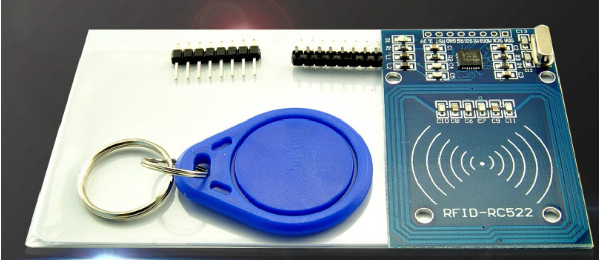

非接触式读写卡模块: MFRC522
二、功能介绍
使用MFRC522模块完成对IC卡卡号读取、卡类型区分、IC卡扇区密码修改、扇区数据读写等功能;底层采用SPI模拟时序,可以很方便的移植到其他设备,完成项目开发。 现在很多嵌入式方向的作业设计经常使用到该模块,比如: 校园一卡通设计、水卡充值消费设计、公交卡充值消费设计等。

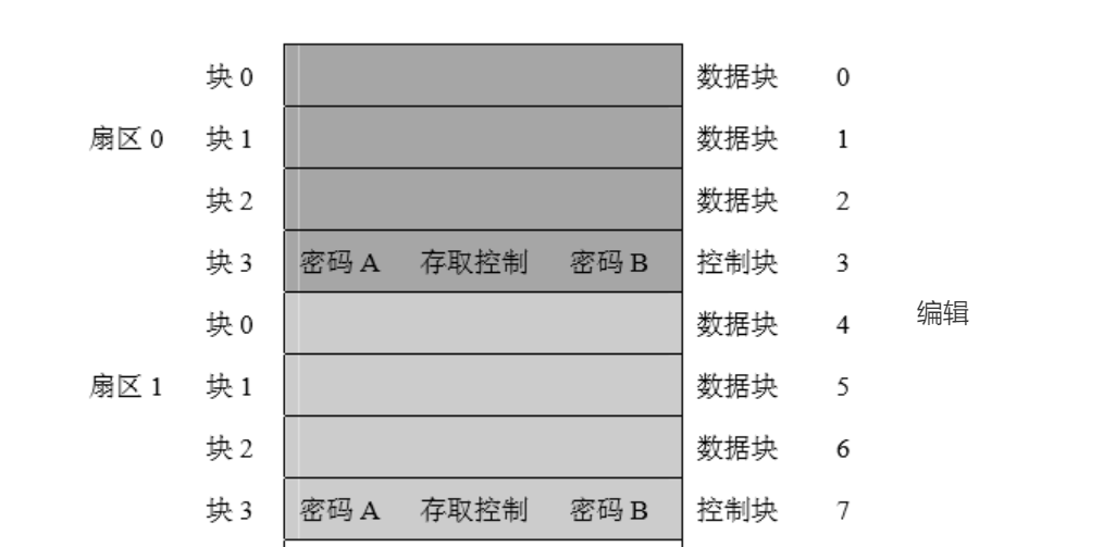

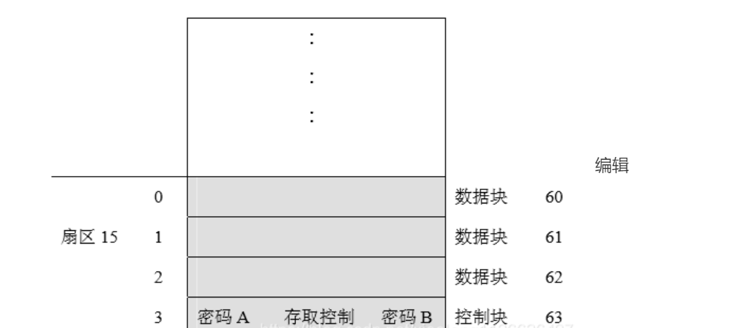

M1卡分为16个扇区,每个扇区由4块(0、1、2、3)组成。实际操作时,将16个扇区分为64个块,按绝对地址编号为0-63。
结构如下:
  1. 第0个扇区用于存放厂商代码,意见固话,不可更改。
  2. 每个扇区的块0、块1、块2为数据块,可以用于存储数据。数据块可以进行读写操作。

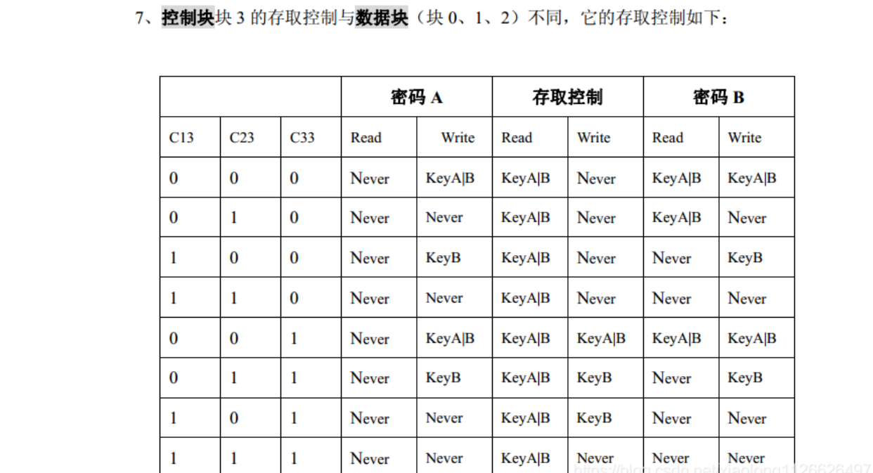

  3. 每个扇区的块3为控制块,包括了密码A、存储控制、密码B。具体结构如下:

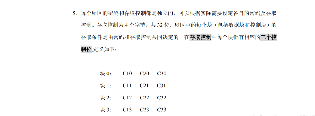

  1. 每个扇区的密码和控制位都是独立的,可以根据实际需求设定各自的密码及存取控制。存取控制为4个字节,共32位,扇区中的每个块(包括数据和控制块)存取条件是由密码和存取控制共同决定的,在存取控制中每个块都有一个相应的三个控制位。定义如下:
Mifare 1 S50 白卡读写时一般步骤: 寻卡–>下载块密码–> 读写块数据。控制块也是一样。

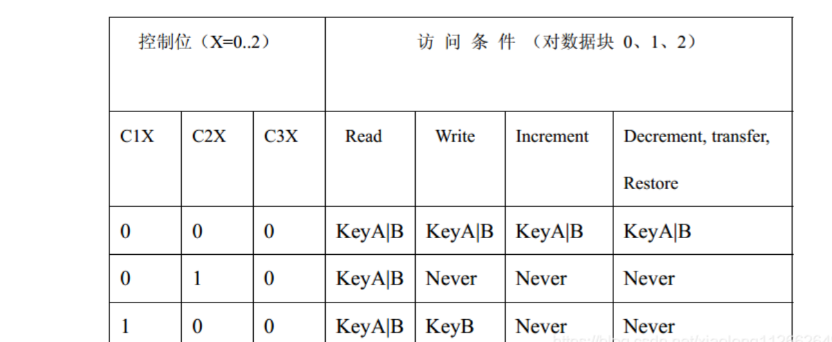

数据块的访问权限设置表格:(根据自己需要的权限,完成上图字节6、7、8的填充即可)
控制块的读写权限设置:(包含了对密码A**、控制权限、密码的读写权限**)
7 6 5 4 3 2 1 0
字节6 1 1 1 1 1 1 1 1
字节7 0 0 0 0 1 1 1 1
字节8 0 0 0 0 0 0 0 0
字节9
设置的控制权限如下:0xFF 0x0F 0x00 0x00
代表数据块的权限: 验证密码A或者密码B都可以对数据块进行读写操作或者加值键值操作。
  1. 代表控制块的权限
(1) 验证A密码之后可以写A/B密码,不能读密码。
       可以读控制字节(4个),无法写控制字节
       可以读写B密码
(2) 验证B密码之后,可以读写A/B密码,也可读控制字节,但无法写控制字节。
