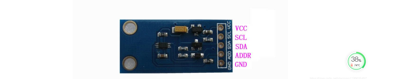

光敏传感器: BH1750数字传感器(IIC接口)

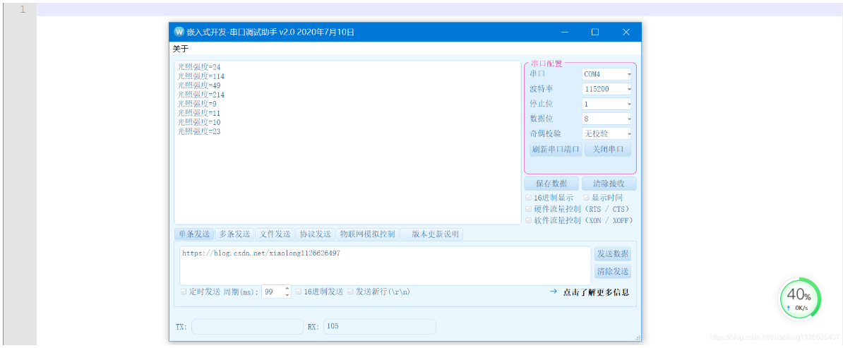

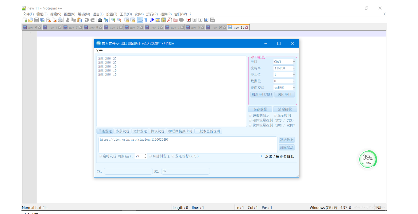

实测: 手机闪光灯照着的状态返回值是245左右,手捂着的状态返回值是10左右.

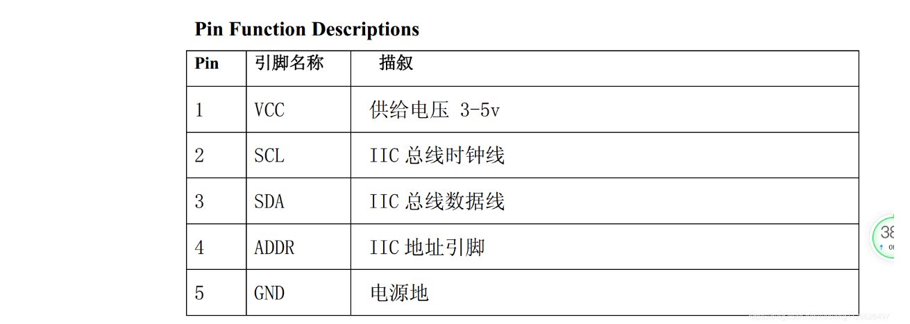

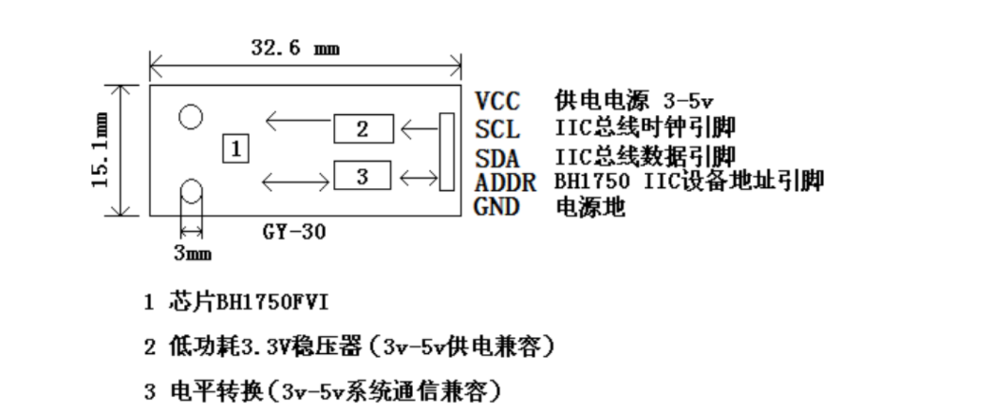

BH1750说明: ADDR引脚接地,地址就是0x46

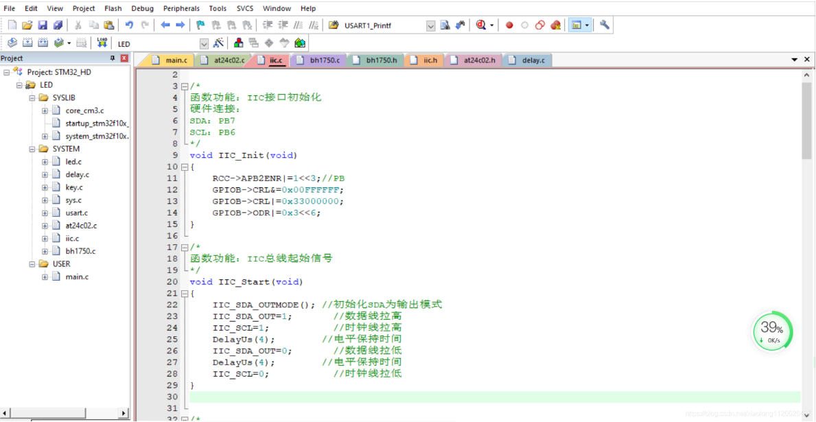

3.1 iic.c
#include "iic.h"
函数功能:IIC接口初始化
硬件连接:
SDA:PB7
SCL:PB6
void IIC_Init(void)
	RCC->APB2ENR|=1<<3;//PB
	GPIOB->CRL&=0x00FFFFFF;
	GPIOB->CRL|=0x33000000;
	GPIOB->ODR|=0x3<<6;
