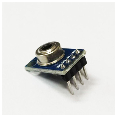

主控单片机采用STM32F103C8T6,人体测温功能采用非接触式红外测温模块。

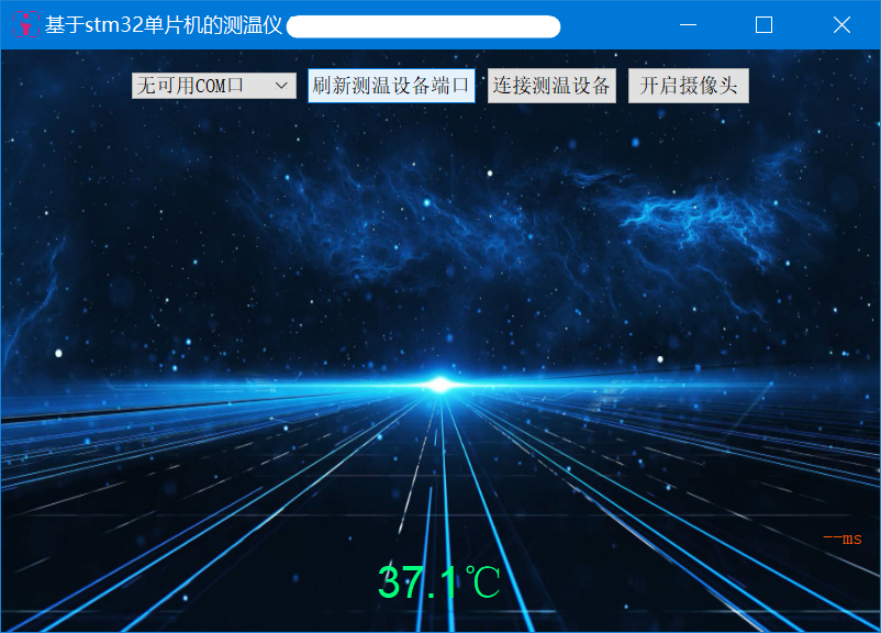

在测温项目里,上位机与STM32之间采用串口协议进行通信,上位机可以打开笔记本电脑默认的摄像头,进行人脸检测;当检测到人脸时,控制STM32测量当前人体的实时温度实时,再将温度传递到上位机显示;当温度正常时,上位机上显示绿色的提示字样“温度正常”,并有语音播报,语音播报的声音使用笔记本自带的声卡发出。如果温度过高,上位机显示红色提示字样“温度异常,请重新测量”,并有语音播报提示。温度过高时,会自动将当前人脸拍照留存,照片存放在当前软件目录下的“face”目录里,文件的命名规则是“38.8_2022-01-05-22-12-34.jpg”,其中38.8表示温度值,后面是日期(年月日时分秒)。

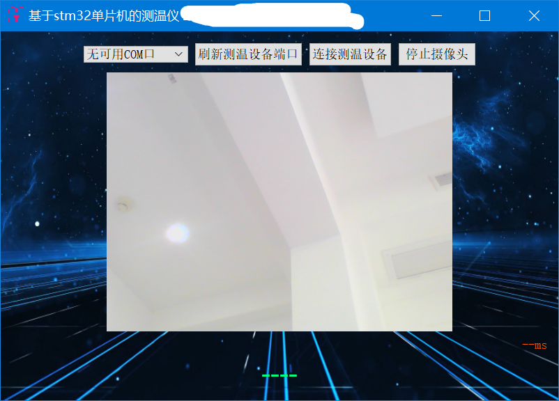

(3) 上位机运行效果
上位机需要连接STM32设备之后才可以获取温度数据,点击软件上的打开摄像头按钮,开启摄像头,让检测到人脸时,下面会显示当前测量的温度。如果没有连接STM32设备,那么默认会显示一个正常的固定温度值。界面上右边红色的字,表示当前处理一帧图像的耗时时间,电脑性能越好,检测速度越快。

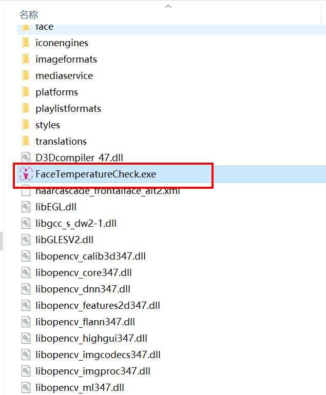

(4) 拿到可执行文件之后如何运行?

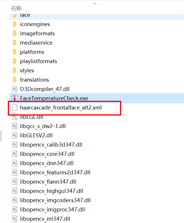

先解压压缩包,进入“测温仪上位机-可执行文件”目录,将“haarcascade_frontalface_alt2.xml”拷贝到C盘根目录。
然后双击“FaceTemperatureCheck.exe”运行程序。
未连接设备,也可以打开摄像头检测人脸,只不过温度值是一个固定的正常温度值范围。

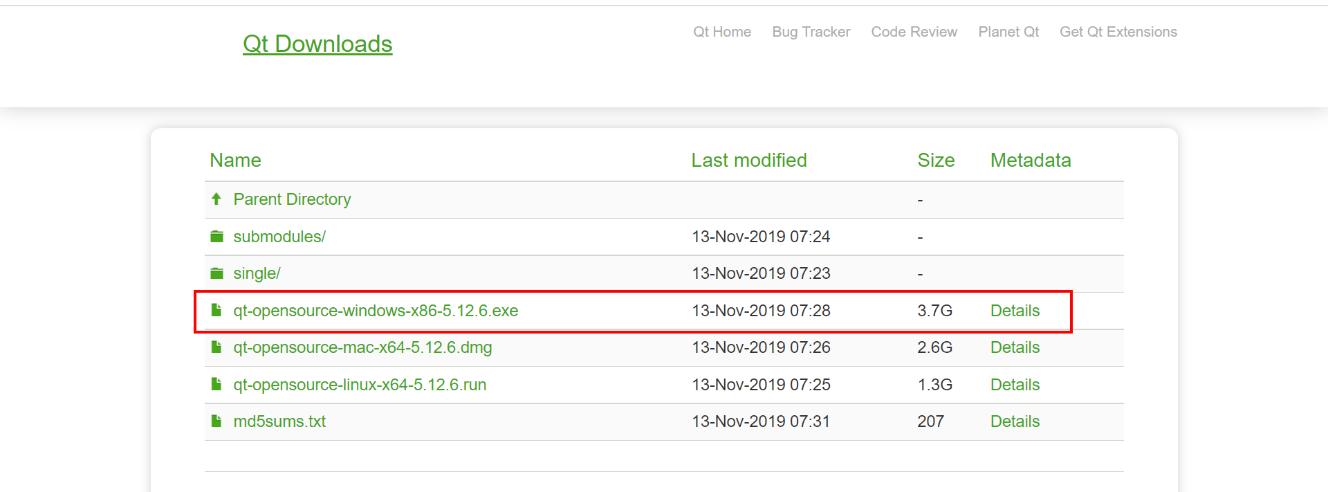

下载地址: https://download.qt.io/official_releases/qt/5.12/5.12.0/
下载之后,先将电脑网络断掉(不然会提示要求输入QT的账号),然后双击安装包进行安装。

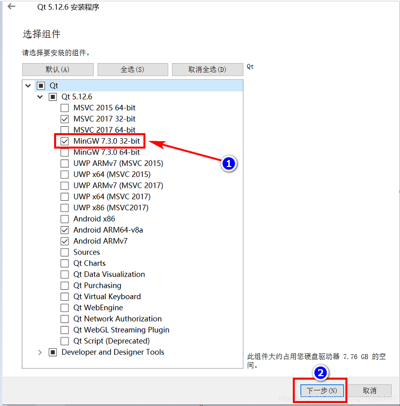

安装可以只需要选择一个MinGW 32位编译器就够用了,详情看下面截图,选择“MinGW 7.3.0 32-bit”后,就点击下一步,然后等待安装完成即可。

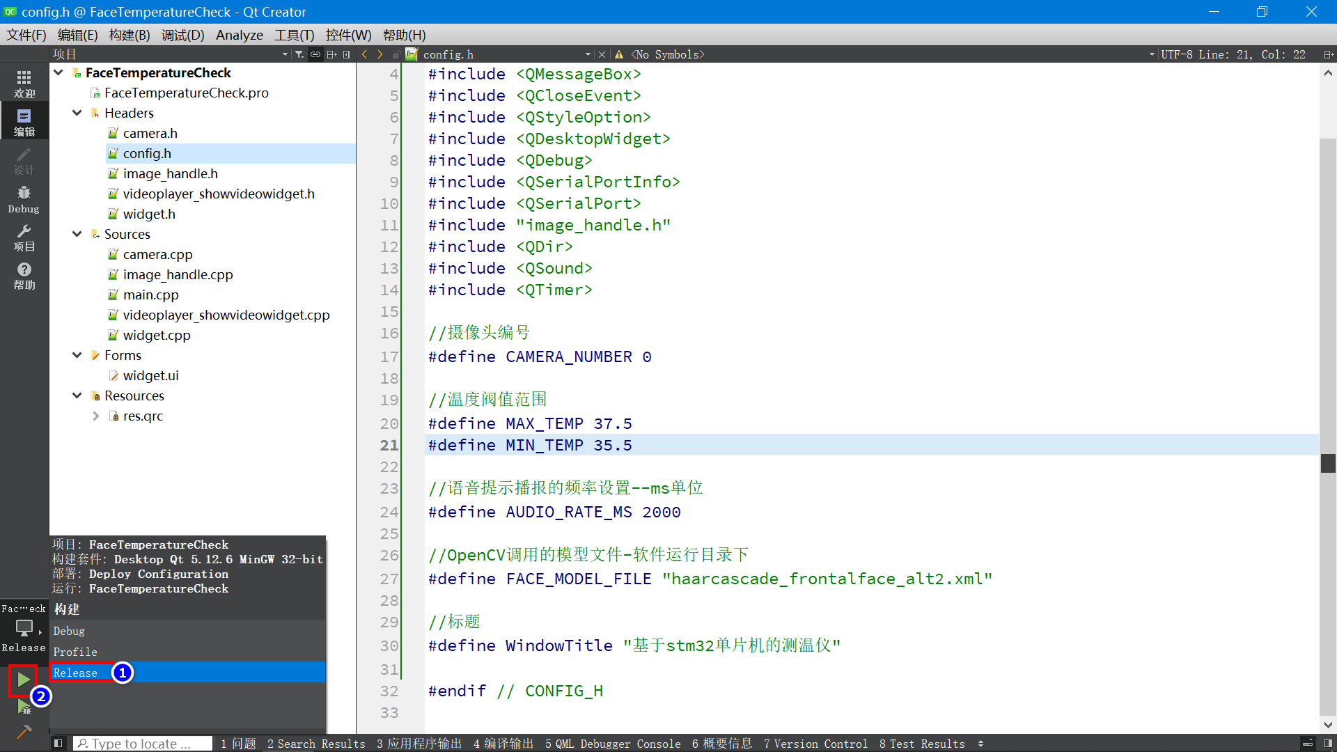

打开工程后(工程文件的后缀是xxx.pro),点击左下角的绿色三角形按钮就可以编译运行程序。

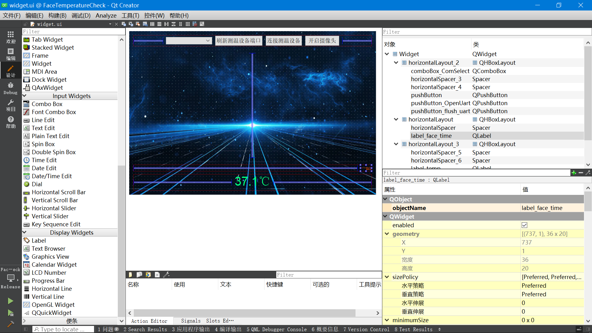

2.3 UI设计界面

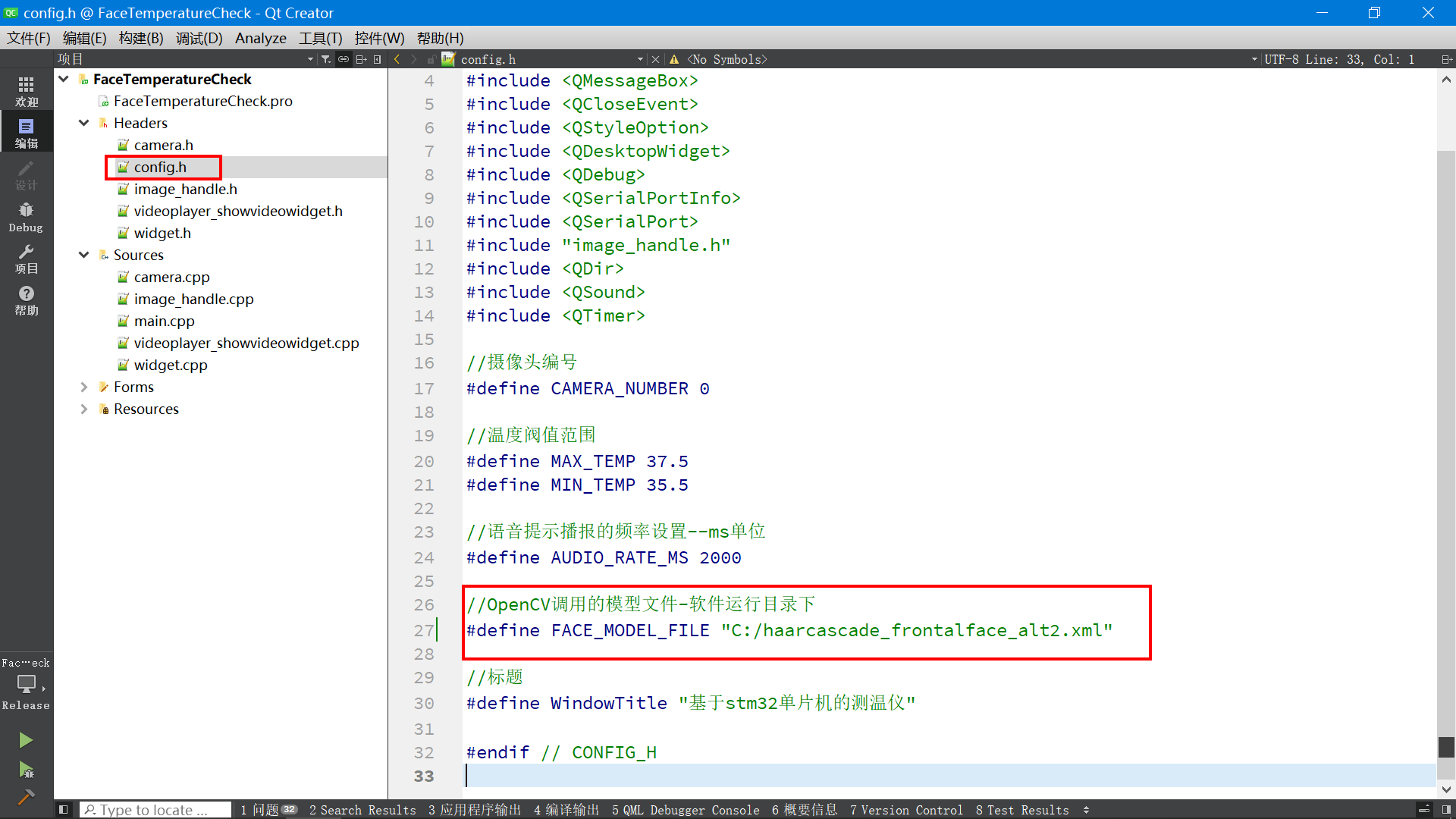

2.5 配置文件(修改参数-很重要)
参数说明:
如果电脑上有多个摄像头,可以修改配置文件里的摄像头编号,具体的数量在程序启动时会自动查询,通过打印代码输出到终端。
如果自己第一次编译运行源码,运行之后,

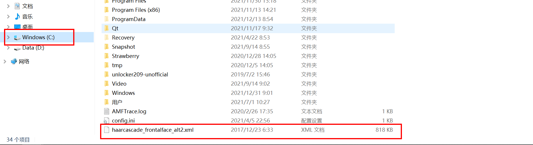

(1)需要将软件源码目录下的“haarcascade_frontalface_alt2.xml” 文件拷贝到C盘根目录,或者其他非中文目录下,具体路径可以在配置文件里修改,默认就是C盘根目录。
(2)需要将软件源码目录下的“OpenCV-MinGW-Build-OpenCV-3.4.7\x86\mingw\bin”目录里所有文件拷贝到,生成的程序执行文件同级目录下。
这样才能保证程序可以正常运行。
报警温度的阀值范围,也可以自行更改,在配置文件里有说明。

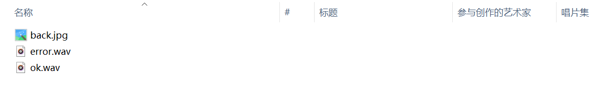

2.6 语音提示文件与背景图
语音提示文件,背景图是通过资源文件加载的。
源文件存放在,源代码的“FaceTemperatureCheck\res”目录下。
自己也可以自行替换,重新编译程序即可生效。

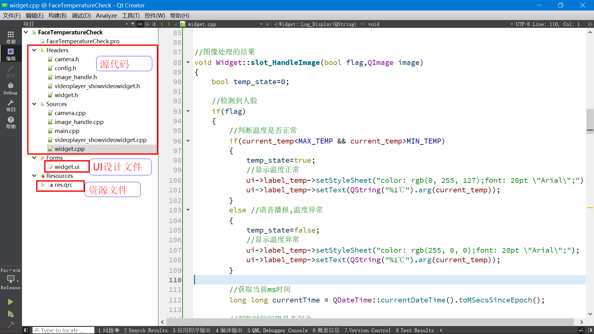

2.7 语音播报与图像显示处理代码
//图像处理的结果
void Widget::slot_HandleImage(bool flag,QImage image)
    bool temp_state=0;
    //检测到人脸
    if(flag)
        //判断温度是否正常
        if(current_temp<MAX_TEMP && current_temp>MIN_TEMP)
            temp_state=true;
            //显示温度正常
            ui->label_temp->setStyleSheet("color: rgb(0, 255, 127);font: 20pt \"Arial\";");
            ui->label_temp->setText(QString("%1℃").arg(current_temp));
        else //语音播报,温度异常
            temp_state=false;
            //显示温度异常
            ui->label_temp->setStyleSheet("color: rgb(255, 0, 0);font: 20pt \"Arial\";");
        //获取当前ms时间
        long long currentTime = QDateTime::currentDateTime().toMSecsSinceEpoch();
        //判断时间间隔是否到达
        if(currentTime-old_currentTime>AUDIO_RATE_MS)
            //更改当前时间
            old_currentTime=currentTime;
            //温度正常
            if(temp_state)
                //语音播报,温度正常
                QSound::play(":/res/ok.wav");
            //温度异常
            else
                //语音播报,温度异常
                QSound::play(":/res/error.wav");
                //拍照留存
                QString dir_str = QCoreApplication::applicationDirPath()+"/face";
                //检查目录是否存在,若不存在则新建
                QDir dir;
                if (!dir.exists(dir_str))
                    bool res = dir.mkpath(dir_str);
                    qDebug() << "新建目录状态:" << res;
                //目录存在就保存图片
                QDir dir2;
                if (dir2.exists(dir_str))
                    //拼接名称
                    QDateTime dateTime(QDateTime::currentDateTime());
                    //时间效果: 2020-03-05 16:25::04 周一
                    QString qStr=QString("%1/%2_").arg(dir_str).arg(current_temp);
                    qStr+=dateTime.toString("yyyy-MM-dd-hh-mm-ss-ddd");
                    image.save(qStr+".jpg");
    else  //不显示温度
        ui->label_temp->setText("----");
    //处理图像的结果画面
    ui->widget_player->slotGetOneFrame(image);
