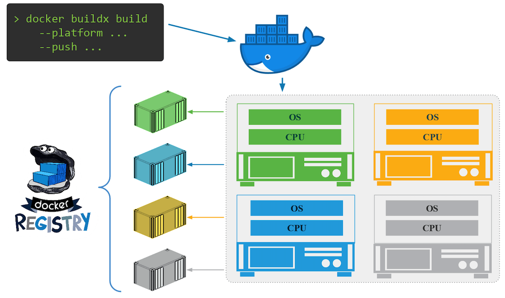

在云时代,容器化已经成为一种事实,把软件产品打包、构建成 Docker 镜像是最基本、最关键的一步。在信创的大背景下,云环境中会存在 x86、arm 等不同的架构,所以在构建镜像时需要构建出多种架构的镜像,以适配不同架构的服务器。
在拉取 Docker 镜像时,会根据当前环境的架构自动拉取对应架构的镜像,如:在 x86 环境下拉取的镜像为 x86 架构的镜像,在 arm 环境下拉取的镜像为 arm 架构的镜像。(前提是,该镜像是多架构的镜像)
本文将针对基于 Docker Buildx 来构建多架构的镜像展开说明(一次构建多架构的镜像)。

上面的输出结果,和我们的期望一致:多架构的镜像构建成功,并能在各自架构环境下运行。
6、总结
多架构镜像是基于 Docker Buildx 构建的,目前 buildx 还需额外安装,未来 buildx 很可能成为 docker build 命令的一部分,无需额外安装,毕竟多架构镜像已在各种场景中应用广泛起来了。
