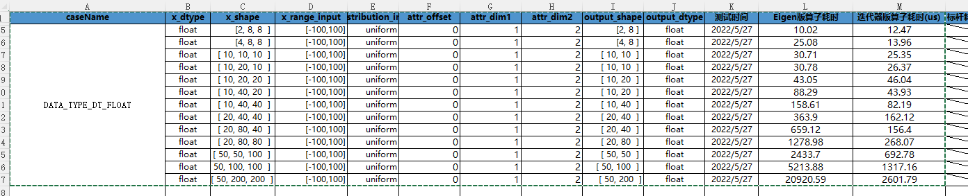

利用迭代器,在一般情况下,我们只需要两层for循环,便可以实现Diagonal算子的计算过程。第一层for循环用于确定除dim1和dim2维度的位置坐标,第二层for循环用于对dim1和dim2对应维度确定对角元素位置,通过这样的两层for循环,便可将对角元素位置确定。通过这样的取值处理,相较于Eigen实现思路,计算速度有着明显的提升,且无维度限制,st测试结果对比如下:
