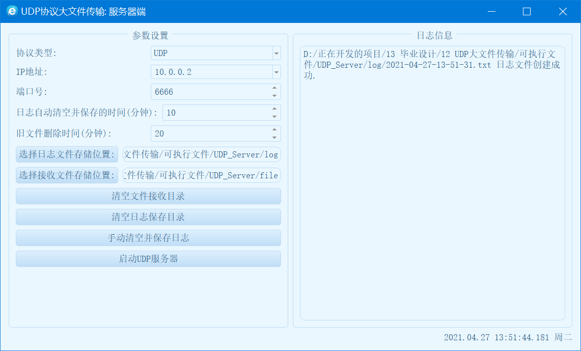

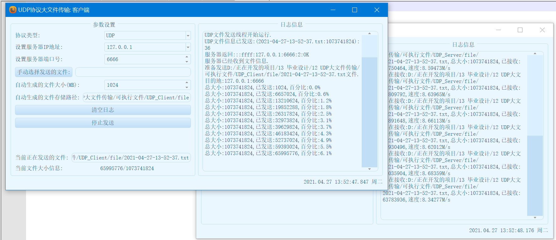

一、设计需求
1、系统要求实现大文件的传输,编程语言不限,由客户端和服务端组成;
2、客户端和服务端可以运行在虚拟机或开发板上,客户端上每分钟创建一个文件并以时间戳命名,每个文件默认大小为6GB;
3、客户端通过 UDP协议不断循环地向服务端发送文件,要求文件传输速率达到10MB/s,要求UDP 协议的文件传输丢包率小于5%,文件传输后自动删除;
4、服务端接受并将文件进行存储,总共存储20分钟,要求每个文件只存储1分钟.超过20分钟的文件自动删除;
5、服务端将文件存储操作,文件传输的丢包率,传输速率等信息写入日志文件;
6、服务端提供图形化操作界面,用户可查看当前服务端所存储的文件以及状态信息.还可手动选择文件传输至客户端。
二、设计总结
软件编程语言采用C++、框架使用QT,设计一个文件传输客户端和一个文件传输服务器。

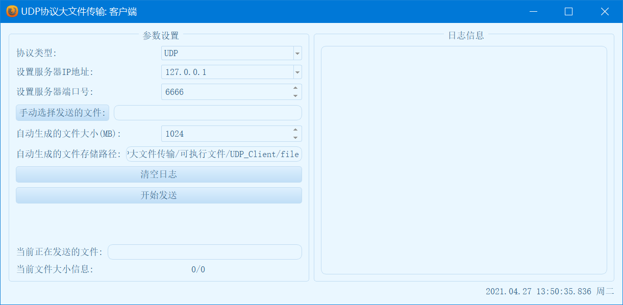

三、软件成品图

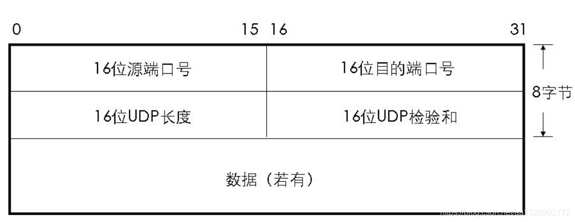

UDP的首部格式

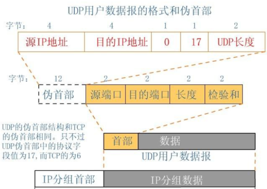

UDP数据报分为首部和用户数据部分,整个UDP数据报作为IP数据报的数据部分封装在IP数据报中,UDP数据报文结构如图所示:
UDP首部有8个字节,由4个字段构成,每个字段都是两个字节,
1.源端口: 源端口号,需要对方回信时选用,不需要时全部置0.
2.目的端口:目的端口号,在终点交付报文的时候需要用到。
3.长度:UDP的数据报的长度(包括首部和数据)其最小值为8(只有首部)
4.校验和:检测UDP数据报在传输中是否有错,有错则丢弃。
该字段是可选的,当源主机不想计算校验和,则直接令该字段全为0.
当传输层从IP层收到UDP数据报时,就根据首部中的目的端口,把UDP数据报通过相应的端口,上交给应用进程。
如果接收方UDP发现收到的报文中的目的端口号不正确(不存在对应端口号的应用进程0,),就丢弃该报文,并由ICMP发送“端口不可达”差错报文给对方。

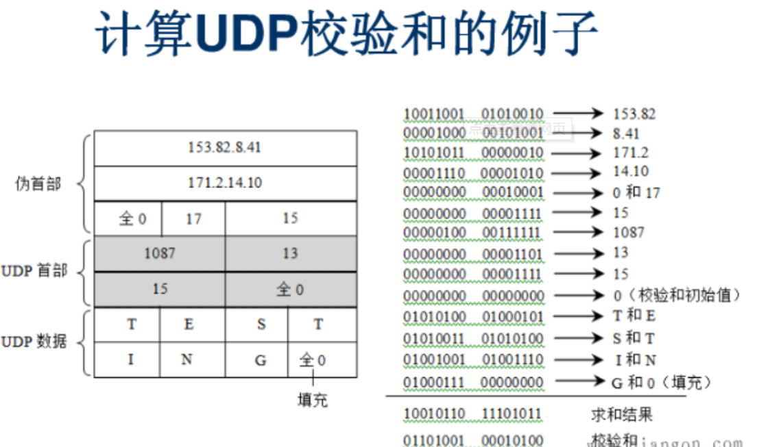

UDP校验
在计算校验和的时候,需要在UDP数据报之前增加12字节的伪首部,伪首部并不是UDP真正的首部。只是在计算校验和,临时添加在UDP数据报的前面,得到一个临时的UDP数据报。校验和就是按照这个临时的UDP数据报计算的。伪首部既不向下传送也不向上递交,而仅仅是为了计算校验和。这样的校验和,既检查了UDP数据报,又对IP数据报的源IP地址和目的IP地址进行了检验。
UDP校验和的计算方法和IP数据报首部校验和的计算方法相似,都使用二进制反码运算求和再取反,但不同的是:IP数据报的校验和之检验IP数据报和首部,但UDP的校验和是把首部和数据部分一起校验。
发送方,首先是把全零放入校验和字段并且添加伪首部,然后把UDP数据报看成是由许多16位的子串连接起来,若UDP数据报的数据部分不是偶数个字节,则要在数据部分末尾增加一个全零字节(此字节不发送),接下来就按照二进制反码计算出这些16位字的和。将此和的二进制反码写入校验和字段。在接收方,把收到得UDP数据报加上伪首部(如果不为偶数个字节,还需要补上全零字节)后,按二进制反码计算出这些16位字的和。当无差错时其结果全为1,。否则就表明有差错出现,接收方应该丢弃这个UDP数据报。
注意:
1.校验时,若UDP数据报部分的长度不是偶数个字节,则需要填入一个全0字节,但是次字节和伪首部一样,是不发送的。
2.如果UDP校验和校验出UDP数据报是错误的,可以丢弃,也可以交付上层,但是要附上错误报告,告诉上层这是错误的数据报。
3.通过伪首部,不仅可以检查源端口号,目的端口号和UDP用户数据报的数据部分,还可以检查IP数据报的源IP地址和目的地址。
这种差错检验的检错能力不强,但是简单,速度快。

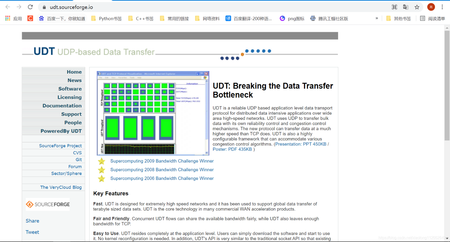

网站链接:  https://udt.sourceforge.io/
UDT 项目源码官方下载地址:  https://sourceforge.net/projects/udt/
1,首先UDT是什么?
UDT是基于UDP的数据传输协议。UDT是开源软件,主要目的是针对“TCP在高带宽长距离网络上的传输性能差”的问题,尽可能全面支持BDP网络上的海量数据传输。UDT是建立与UDP之上的面向双向的应用层协议,引入了新的拥塞控制算法和数据可靠性控制机制。它不仅可以支持可靠的数据流传输(STREAM 类型TCP)和部分可靠的数据报(DGRAM类似网络上发广播消息)传输,也可以应用在点对点技术,防火墙穿透,多媒体数据传输等领域。

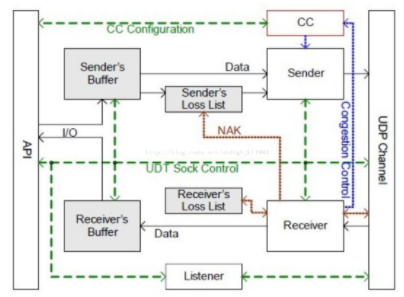

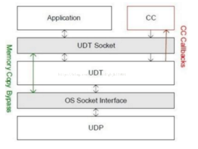

上图可以很好的表示UDT协议的分层架构。应用程序使用UDT Socket的API接口,如同使用系统的Socket一样。UDT提供了一个 拥塞控制类(CC)。CC包含了一个必要的用户自定义的回调函数集合,用以处理不同的控制 事件。应用程序可以自定制,派生拥塞控制类。
UDT位于UDP之上的应用层。应用程序通过UDT Socket交换数据。 内存拷贝为了减少处理时间,绕过了UDT。
上图所表示的是UDT的软件结构。上面的实线表示数据流,虚线表示控制流。
UDT是双向的,所有实体具有相同结构。当数据需要被发送时,被发送的数据转发到Sender的缓冲区,然后被Sender发送给底层的UDP channel。而在连接的另一侧,Receiver从底层UDPchannel获取数据,转发给Receiver的缓冲区,将数据进行rerank,并查看是否有数据报丢失。此外Receiver也用来处理控制包。它会更新Receiver和Sender的LostList。并且触发相应的事件,如拥塞控制等等。UDT的功能有上面的模块进行封装,并通过提供API为应用程序服务。
