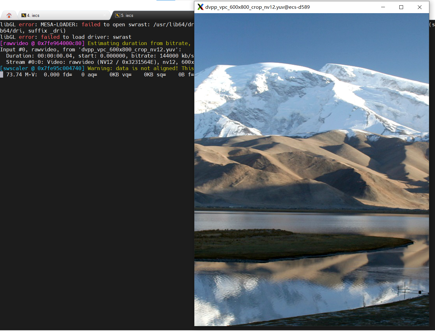

执行这个ffplay命令,来看体验官任务里裁剪的600*800的图片:
ffplay -hide_banner -f rawvideo -pixel_format nv12 -video_size 600x800 -i dvpp_vpc_600x800_crop_nv12.yuv

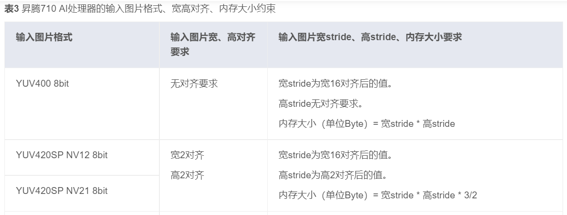

下面来看一下怎么计算YUV NV12文件的大小,这个和CANN的文档里申请内存大小的计算是一样的,
上图说的是内存大小=宽 * 高 * 3/2
手工计算呢,先算图片的像素的数量,就是 宽 * 高
然后前面说了YUV NV12的每个像素占用的大小是12bit
那么这个文件占用的大小就是 宽 * 高 * 12/8 Byte,这不就是和上面一样的吗?

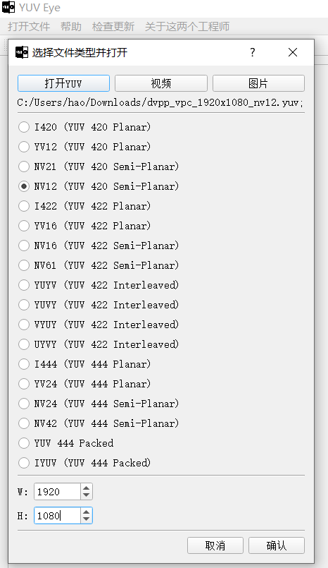

然后我们也明白了,为什么正确打开查看一个YUV文件这么麻烦,需要提供宽高、格式等信息,完全不是我们原来熟悉的打开文件的样子的。
这是因为这个YUV文件里仅仅只是简简单单的纯粹的存储了图像的每个像素的信息。
而没有图片的尺寸、存储格式等信息,
所以需要你提供~
