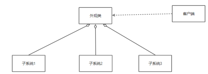

二、定义
  外观模式定义了一个高层接口,用以屏蔽内部的细节,使得用户端只需跟接口发生调用,而无需内部细节,简化操作

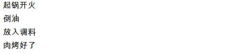

结果示例:
四、总结
  优点:一定程度上降低了系统耦合性。简化了用户操作。用户无需关注细节,只关注高层接口。
