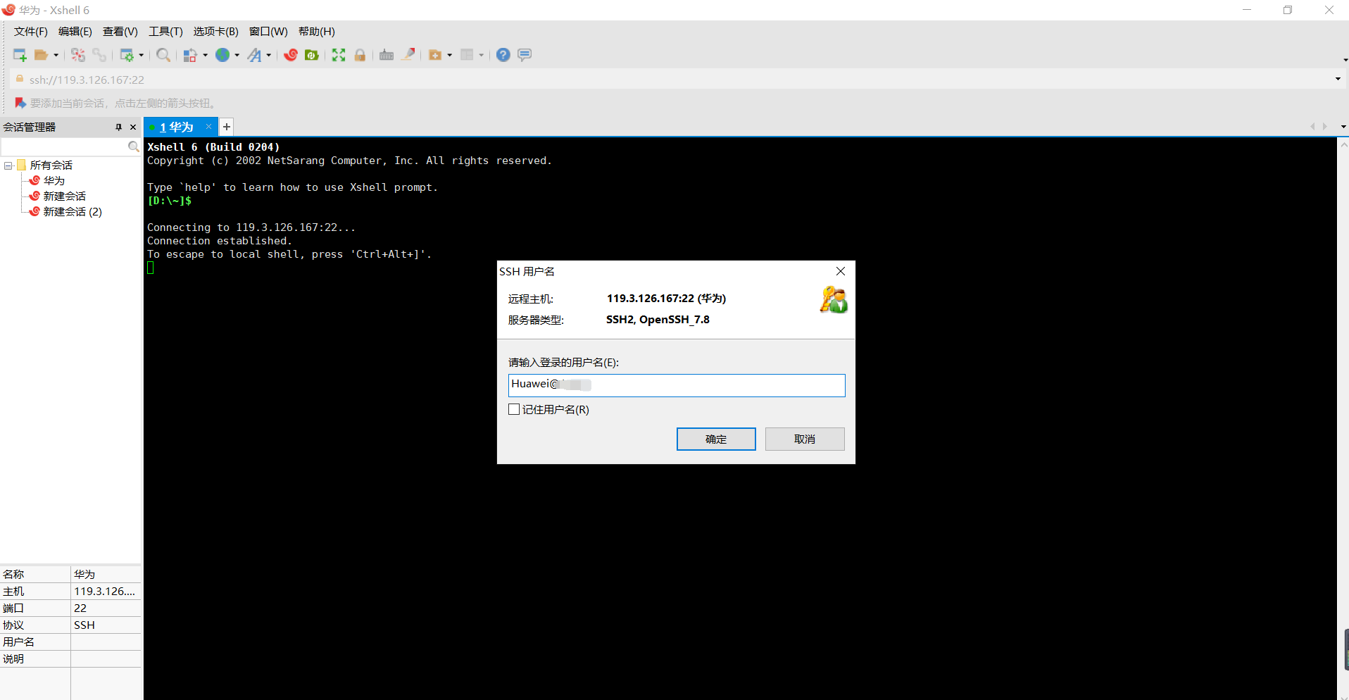

使用xshell工具直接输入你创建的弹性公网IP和密码进行连接,xshell是windows系统经常使用的ssh连接工具,可自行下载安装,这里不提供下载链接,聪明的你一定会。

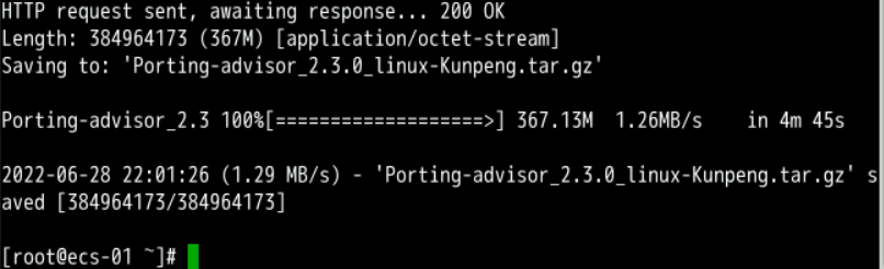

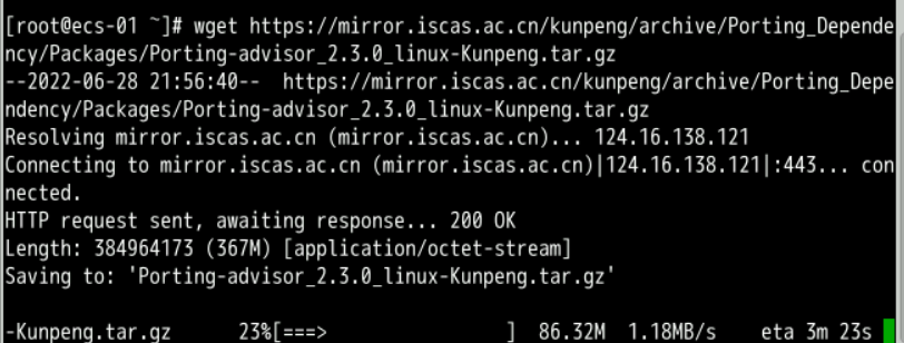

在xshell窗口中执行以下命令下载源码包:
wget https://mirror.iscas.ac.cn/kunpeng/archive/Porting_Dependency/Packages/Porting-advisor_2.3.0_linux-Kunpeng.tar.gz
下载成功如下图所示:

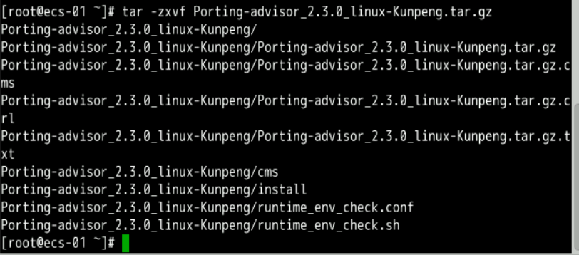

执行以下命令解压源码包:
tar -zxvf Porting-advisor_2.3.0_linux-Kunpeng.tar.gz

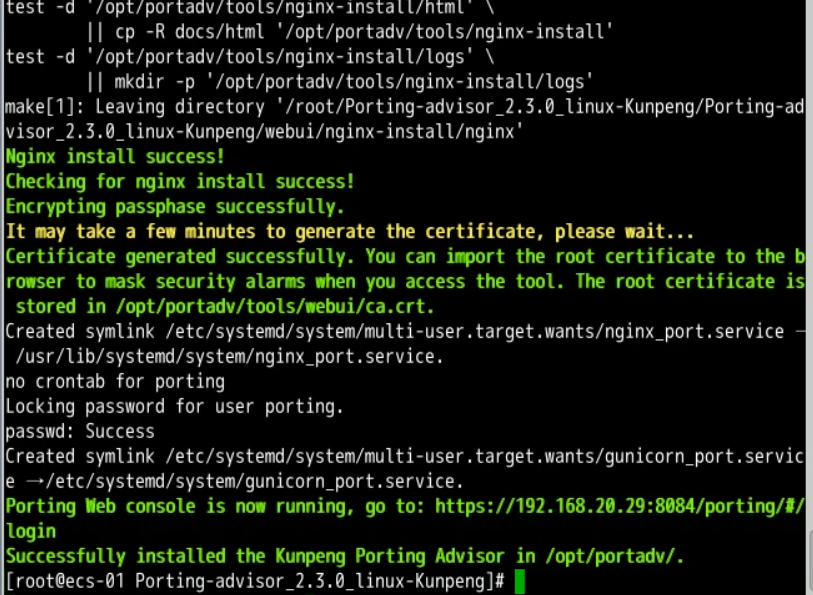

安装porting工具
执行以下命令进入已解压源码包目录:
执行以下命令安装porting工具:
执行过程需要输入时直接回车即可。【约等待2-3分钟】安装成功如下图所示:
./install web

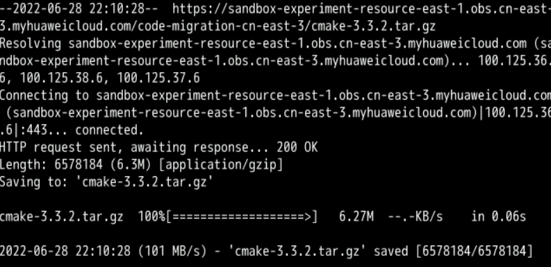

执行以下命令下载cmake工具:
cd ~ && wget https://sandbox-experiment-resource-east-1.obs.cn-east-3.myhuaweicloud.com/code-migration-cn-east-3/cmake-3.3.2.tar.gz
下载成功如下所示

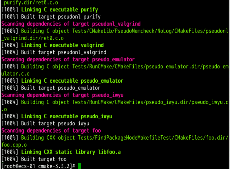

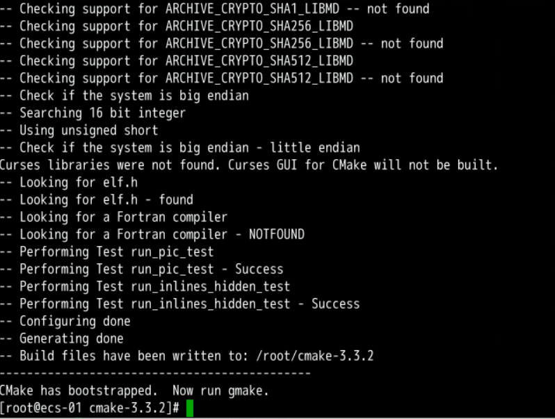

执行以下命令编译cmake:
cd cmake-3.3.2 && ./configure
【约等待2-3分钟】编译成功如下图所示:

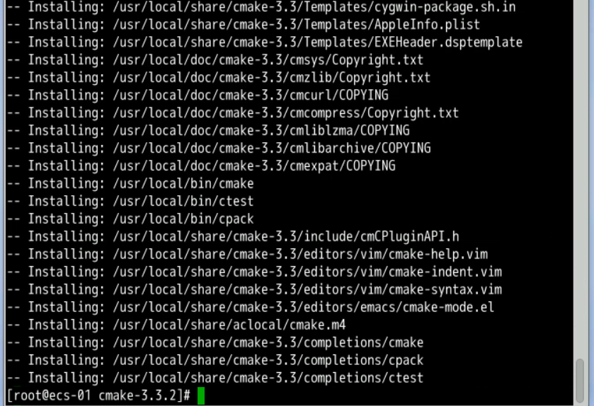

依次执行以下命令安装cmak工具:
gmake
make install
【约等待3-4分钟】安装成功如下图所示:

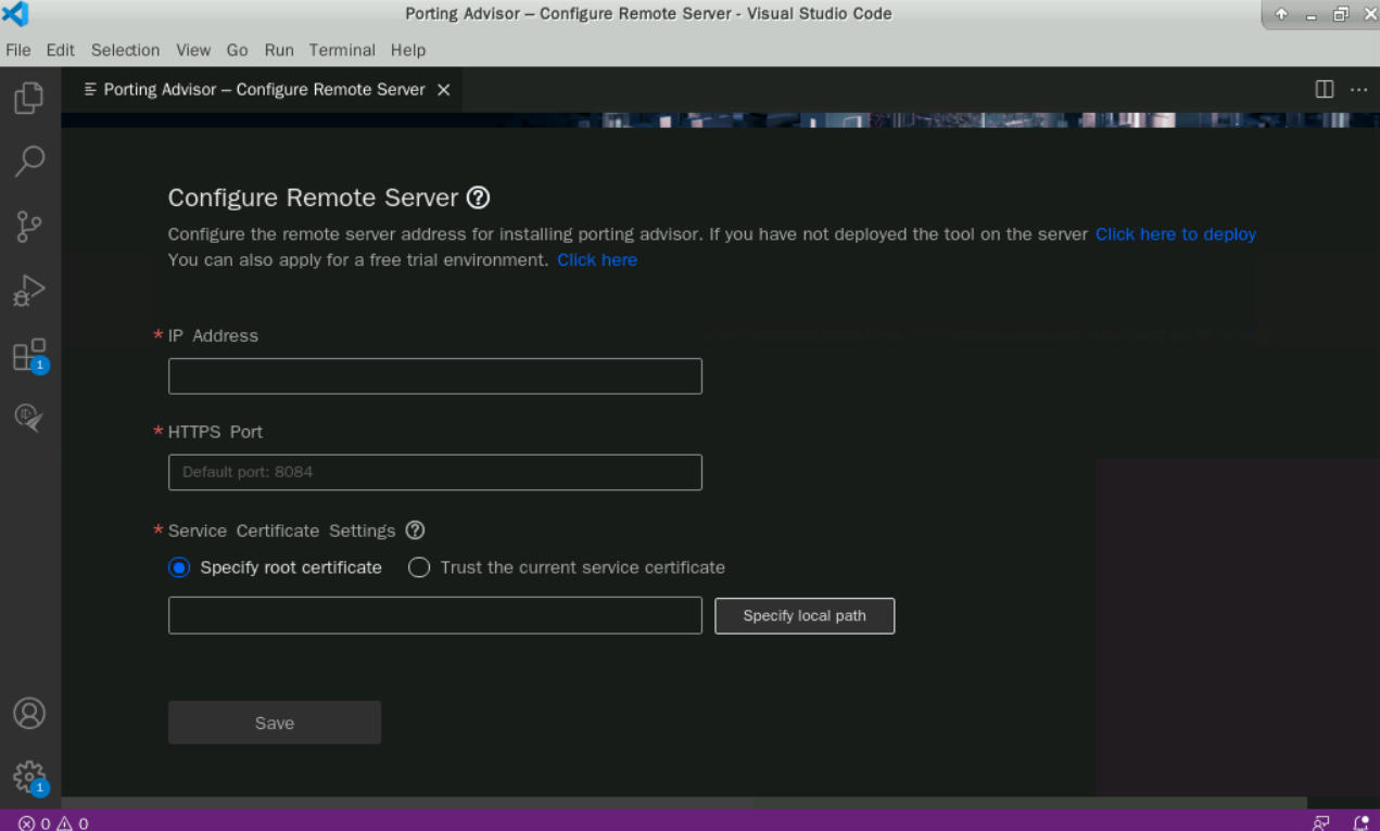

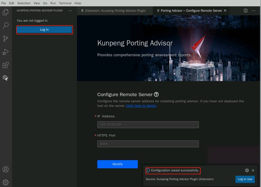

切换至xshell,点击打开“Visual Studio Code”,打开后点击鲲鹏Porting工具图标,点击“Configure Server”配置远端服务器连接,如下图所示:
① “Ip Address”:填写1.1步骤查看到的公网IP;② “HTTPS Port”:默认(8084);说明:云服务器的弹性公网IP地址,可以通过鼠标移动到云桌面浏览器页面中左侧菜单栏,点击“服务列表”->“计算”->“弹性云服务器ECS”进入服务器列表,进行查看并复制;③“Service Certificate Settings”,可选择“Trust the current service certificate”。填写完成点击“Save”,保存成功后如下图所示:

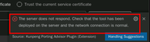

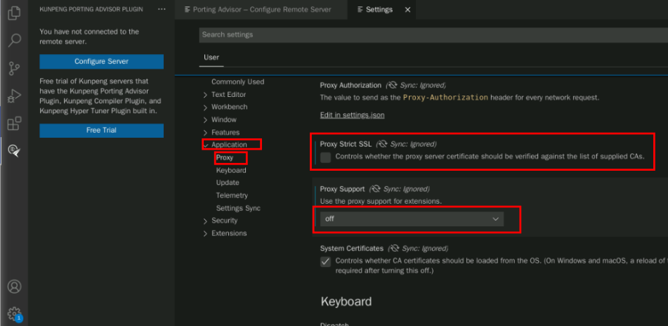

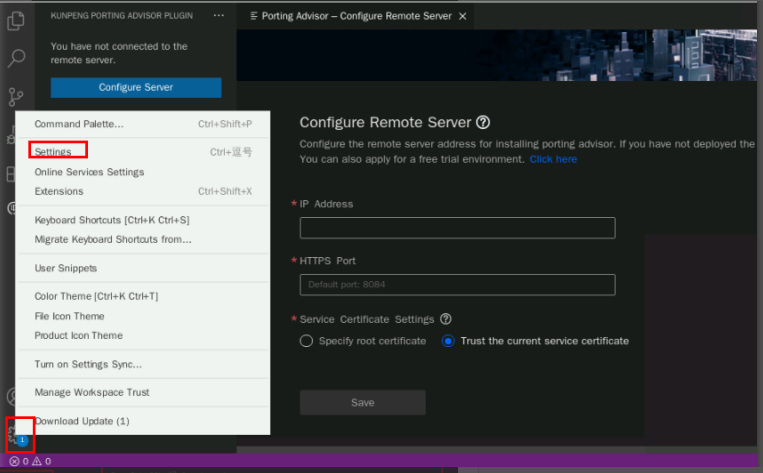

注:若点击Save后,出现如下提示:
则需要手动修改VSCode的代理服务器,点击settings->Application->proxy“Proxy Strict SSL”选项不勾选,“Proxy Support”设置项,下拉框内选择“off”,然后再配置服务器页面重新点击保存即可,如下图所示:

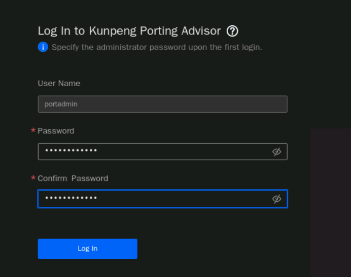

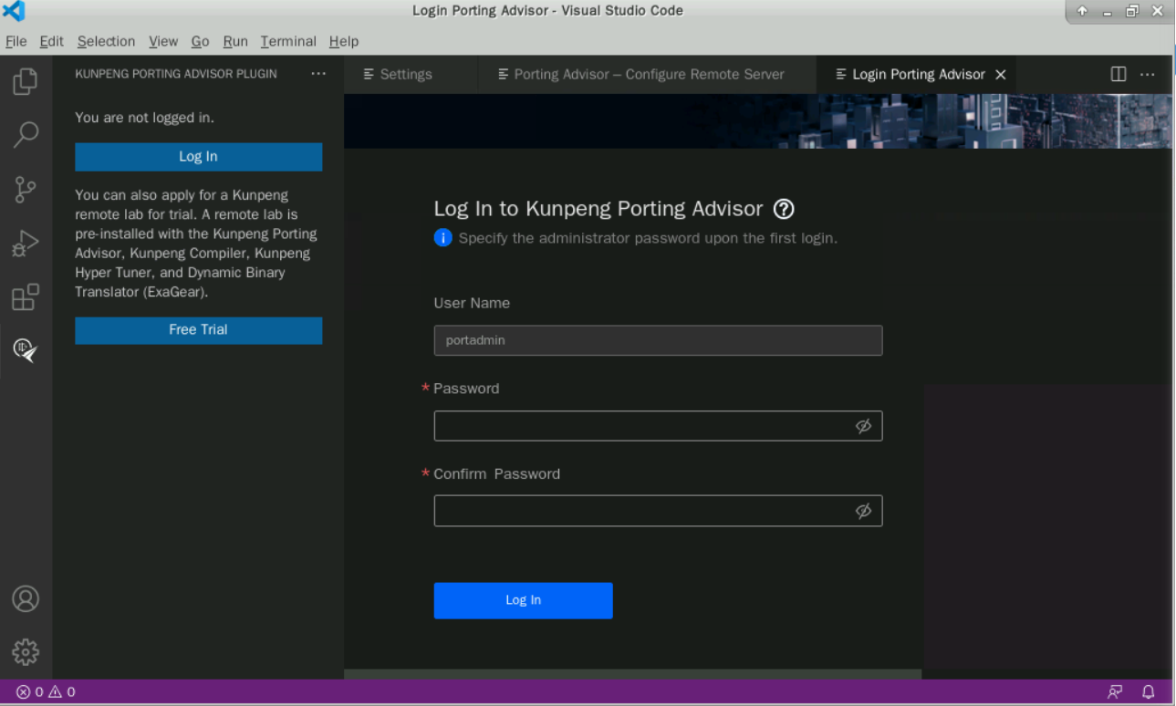

点击“Log In”,创建用户“portadmin”,密码自定义,如下图所示:
设置完成点击“OK”完成远端服务器连接配置。

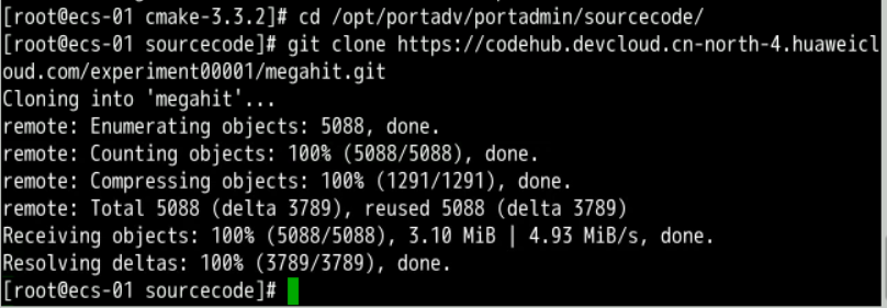

cd /opt/portadv/portadmin/sourcecode/
执行以下命令下载Megahit源码:
git clone https://codehub.devcloud.cn-north-4.huaweicloud.cn/experiment00001/megahit.git

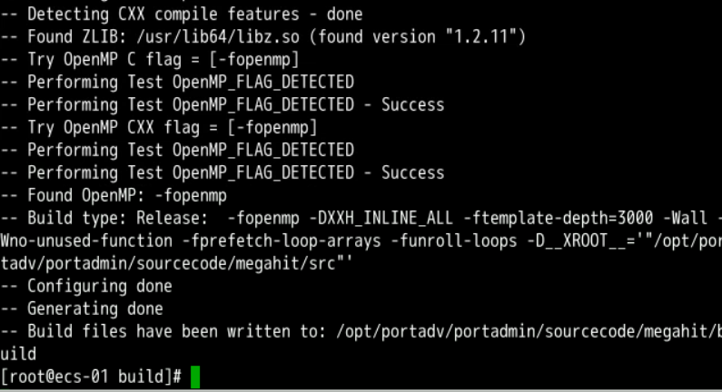

执行以下命令生成Makefile文件:
cmake .. -DCMAKE_BUILD_TYPE=Release

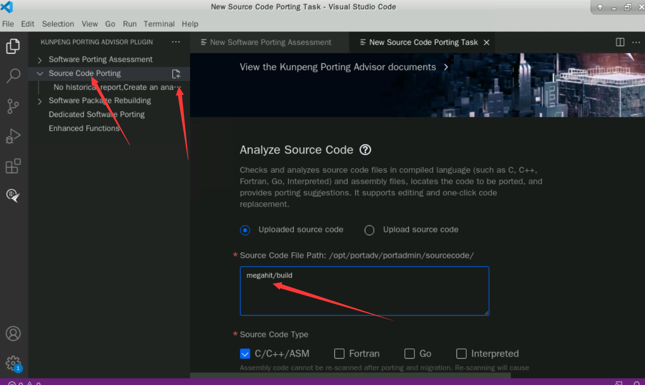

选择“Source Code Porting”,手动输入选择“megahit/build”源码包路径 ,其他参数默认,如下图所示:说明:若登录成功时有弹窗点击“OK”即可

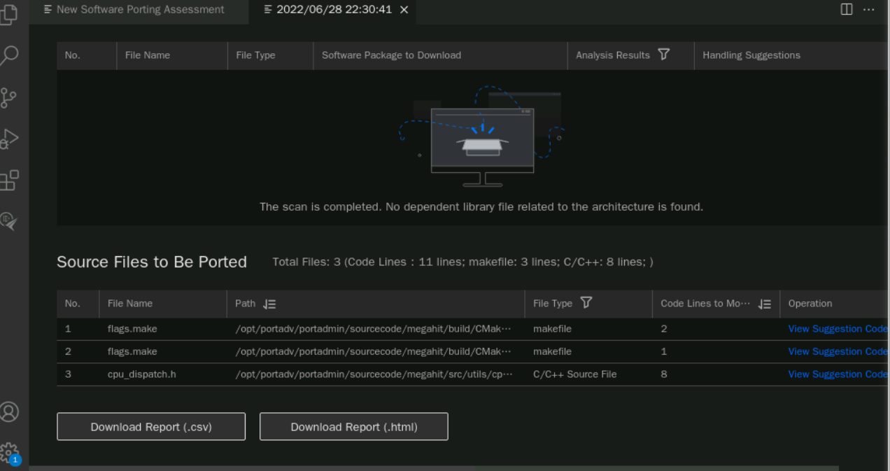

点击“Analyze”分析成功如下图所示

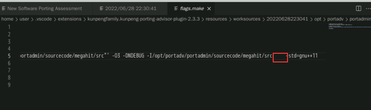

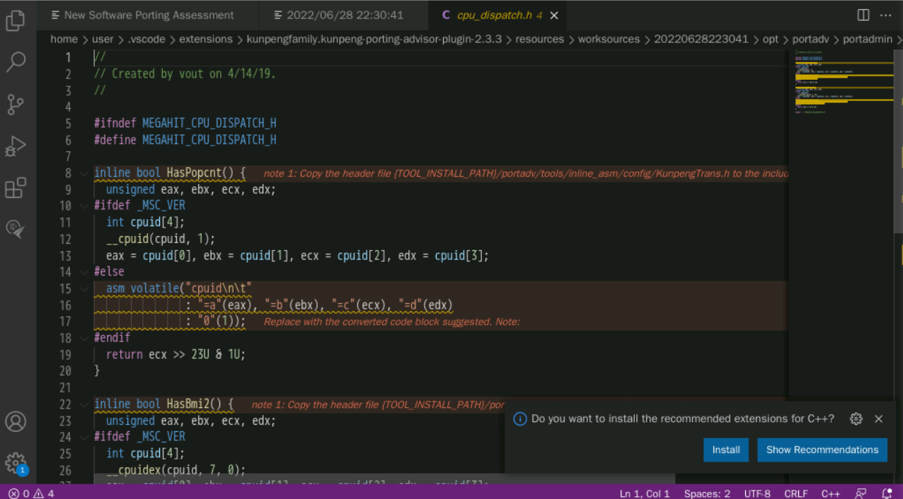

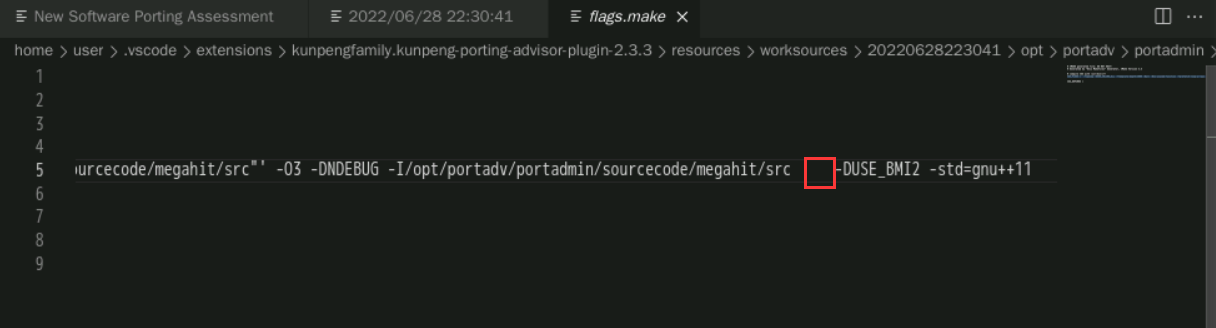

分析完成后,点击文件列表, 查看文件中需要迁移的文件,点击“View Suggestion Code”查看具体文件的迁移建议。修改文件“megahit_core_popcnt.dir/flags.make”,鼠标拖动到待修改处(向右拖动到当前代码末尾即可看到), 可以看到一处待修改点。
删除提示修改代码,修改完成“Ctrl+s”保存该文件,如下

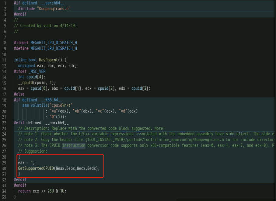

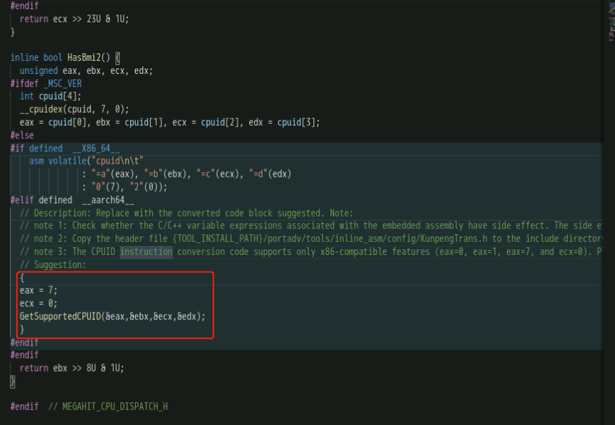

修改文件“cpu_dispatch.h”,光标悬停到代码上, 可以看到修改建议
分别在每部分需要修改的代码,鼠标悬停后出现“Quick Fix…”,选择“Replace the code with the suggested code”点击进行快速修改,如下图所示:
说明:“Quick Fix…”未出现时鼠标滚轮向下滑动即可看到。
修改完成去掉修改代码注释,“Ctrl+s”保存该文件,最终如下图所示:

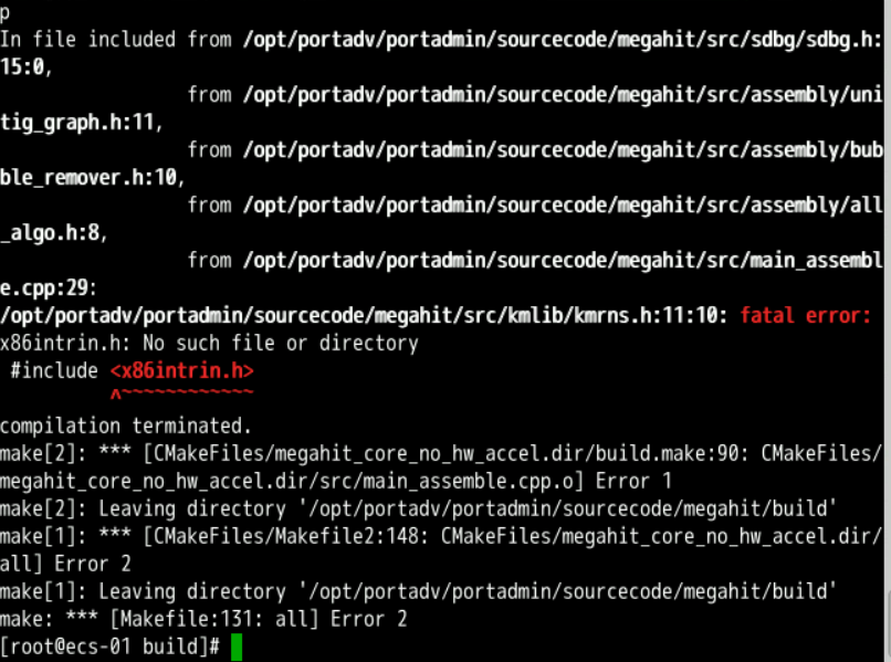

在xshell命令行执行make命令
cd /opt/portadv/portadmin/sourcecode/megahit/build && make
执行以下命令修改“/opt/portadv/portadmin/sourcecode/megahitkmlib/kmrns.h”:
vim /opt/portadv/portadmin/sourcecode/megahit/src/kmlib/kmrns.h
“<x86intrin.h>”为x86平台的系统头文件,在arm平台上没有此系统头文件。点击键盘“i”命令进入文本输入模式,注释如下图所示代码:
说明:“#include <x86intrin.h>”改为“//#include <x86intrin.h>”。
修改完成,点击键盘“ESC”退出输入模式,输入:wq命令后回车保存:

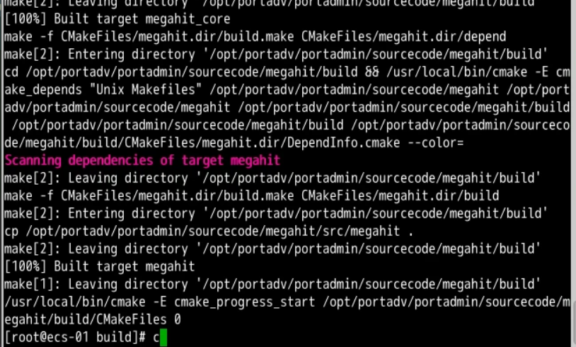

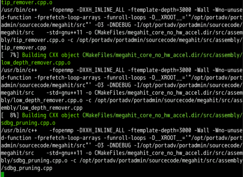

再次执行make命令
【约等待6分钟】编译通过如下图所示:

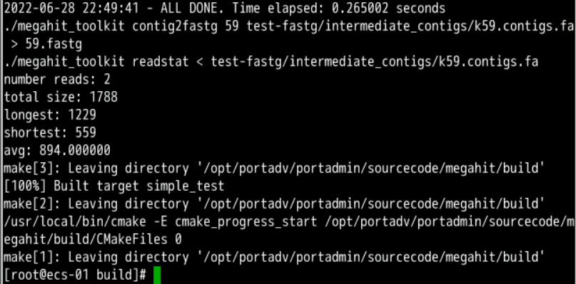

编译完成执行以下命令进行验证:说明:Make simple_test里用到的.fa文件是github上下载软件包的时候就自带了无需额外下载。
make simple_test
运行成功如下图所示:
