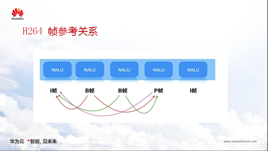

视频的IBP帧
IBP帧关系如上,大小上I帧最大,B帧最小
I帧类型
  1. 一个GOP序列的第一个图像叫做IDR 图像(立即刷新图像),IDR 图像都是I 帧图像,但I帧不一定都是IDR帧,只有GOP序列的第1个I帧是IDR帧。
  2. I帧,又叫帧内参考帧,保留一帧完整的画面。
  3. 解码时仅用I帧的数据就可重构出完整的图像。
  4. I帧不需要参考其他画面而生成。
  5. I帧是P帧和B帧的参考帧。
  6. I帧不需要考虑运动矢量。
  7. I帧所占数据的信息量最大。
B帧类型
  1. B帧,又叫双向参考帧,也就是B帧记录的是本帧与前后帧的差别,要解码B帧,不仅要取得之前的缓存画面,还要解码之后的画面,通过前后画面的与本帧数据的叠加取得最终的画面。
  2. B帧的压缩率最高,但是解码时CPU使用率会比较高。
  3. B帧是由前面的I或P帧和后面的P帧来进行预测的。
  4. B帧传送的是它与前面的I或P帧和后面的P帧之间的预测误差及运动矢量。
  5. B帧不是参考帧,不会造成解码错误的扩散。
P帧类型
  1. P帧,又叫前向参考帧,表示的是这一帧跟之前的一个关键帧(或P帧)的差别,解码时需要用之前缓存的画面叠加上本帧定义的差别,生成最终画面,P帧没有完整画面数据,只有与前一帧的画面差异的数据。
  2. P帧是I帧后面相隔1~2帧的编码帧。
  3. P帧采用运动补偿的方法传送它与前面的I或P帧的差值及运动矢量(预测误差)。
  4. P帧属于前向预测的帧间编码。它只参考前面最靠近它的I帧或P帧。
  5. P帧可以是其后面P帧的参考帧,也可以是其前后的B帧的参考帧。
  6. P帧是参考帧,可能会造成解码错误的扩散。
  7. P帧的压缩比介于I帧和B帧之间。
