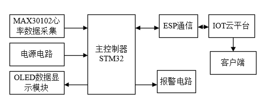

系统主要由STM32单片机及各个传感器功能模块部分组成,选取STM32F103RCT6(手边暂时没有C8T6了)为控制核心,心率传感器MAX30102实时采集心率数据,ESP8266通过协议实现本地与云平台的数据传输,从而在客户端接收实时数据实现心率监测,OLED显示模块与单片机串口通信打印心率测量结果,当测量心率数值超过正常阈值则触发本地报警电路工作,同时通过云平台及时通知客户端触发端侧警报,整体结构如图1所示。
图1 系统整体结构

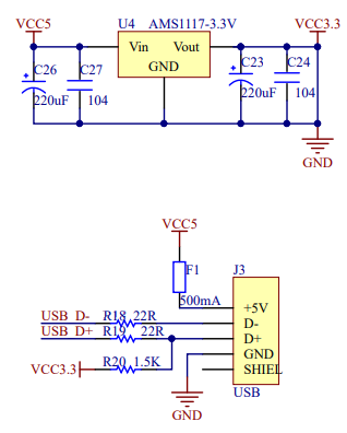

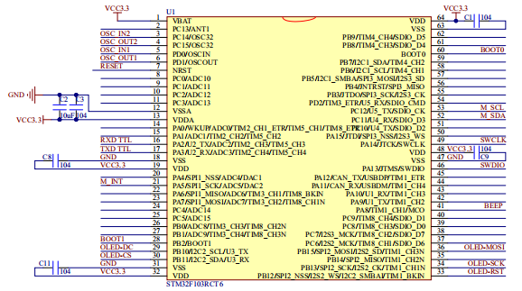

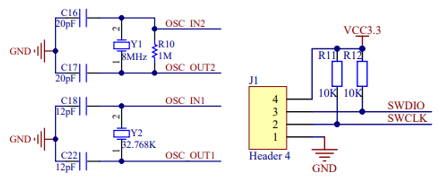

  • 主控制器电路STM32F103RCT6

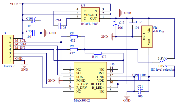

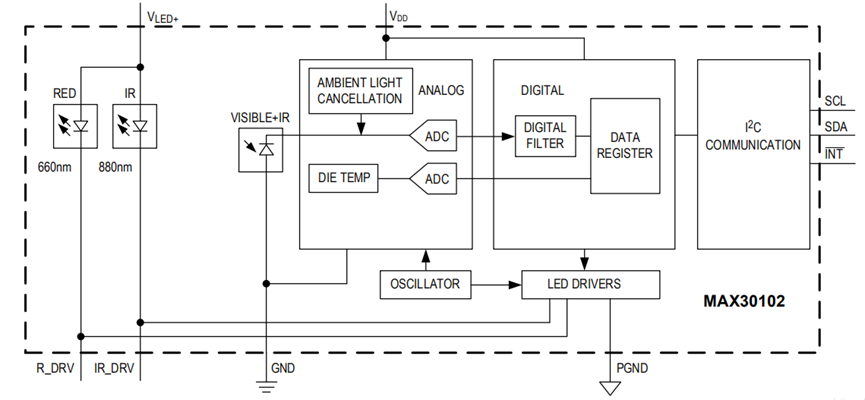

  • MAX30100是一款集成的血氧和心率检测传感器,它集成了两个LED灯,一个用来优化光学的光电探测器,和低噪声模拟信号处理器,用来检测脉搏的血氧和心率信号。MAX30100的运行电压在1.8V到3.3V之间,可以通过软件来控制,超低功耗运行,并且具有高信噪比提供强大的运动伪影恢复能力、集成环境光消除、高采样率、快速数据输出等功能特点。
         MAX30102内部原理图

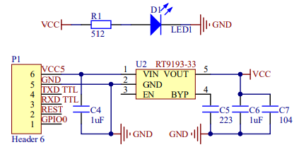

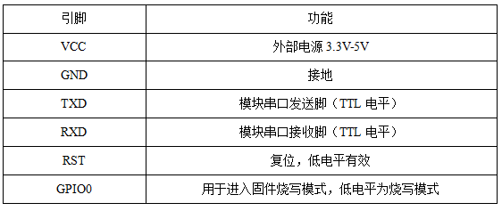

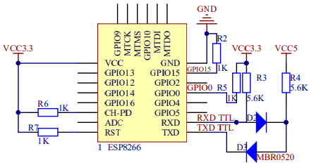

  • ESP8266是一个成本较低的无线传输模块,工作电压从3V到3.6V,集成了32位处理器、标准数字外设接口、天线开关、功率放大器、低噪放大器、过滤器和电源管理模块等,ESP8266硬件接口多样化,完美兼容UART,IIC,PWM,GPIO,ADC等,适合不同物联网应用场景。
      ESP8266相关引脚定义

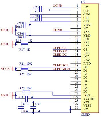

  • 用0.96寸的OLED显示屏作为显示模块,采用SPI通信。

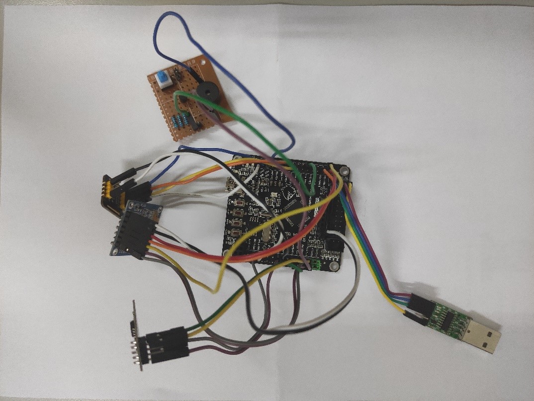

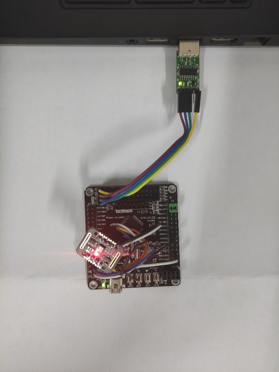

  • 单模块接线图及整体接线图

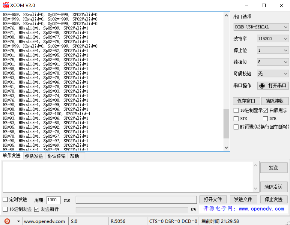

  • 上位机测试图

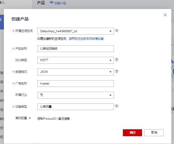

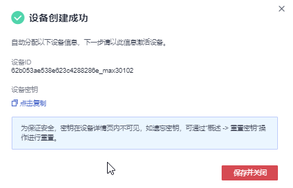

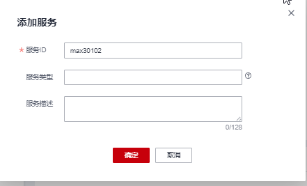

5.设备接入 IoTDA(官网有很详细的教程和文档参考)

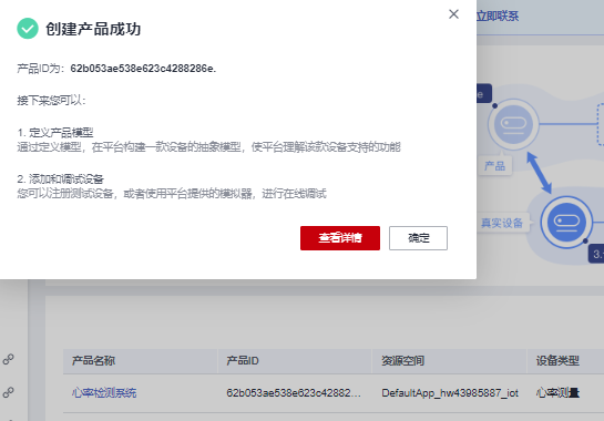

创建产品:

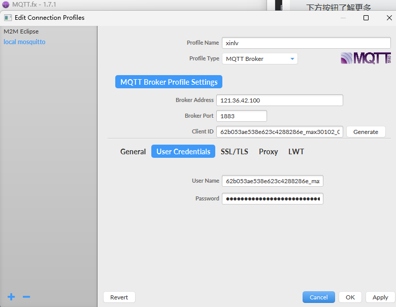

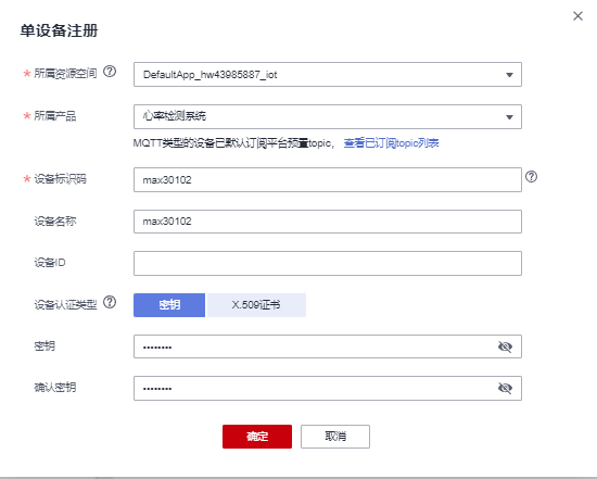

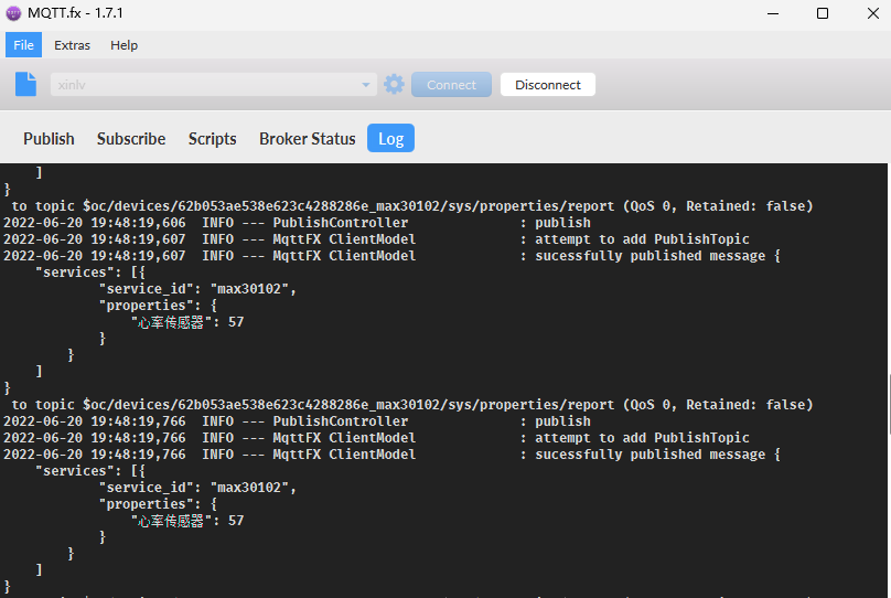

这里按照开发指南使用的是主流的MQTT客户端MQTT.fx,验证与云平台的服务交互发布和消息订阅。

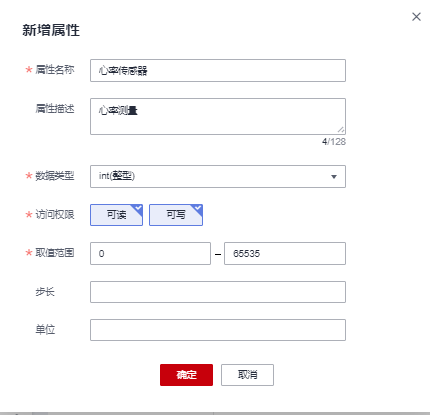

按照上面的步骤填写相应的参数:

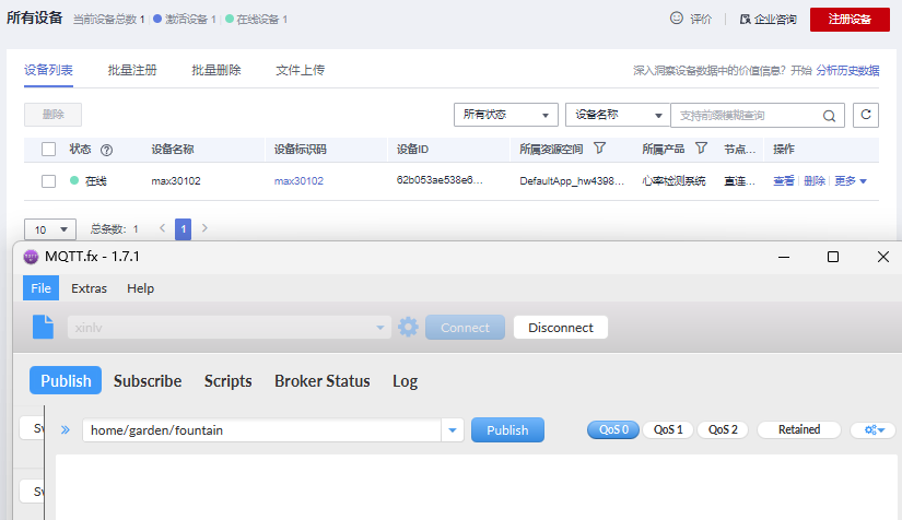

通过MQTT协议的connect消息进行鉴权:

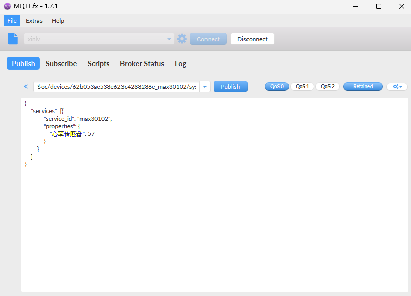

上报设备属性数据:
