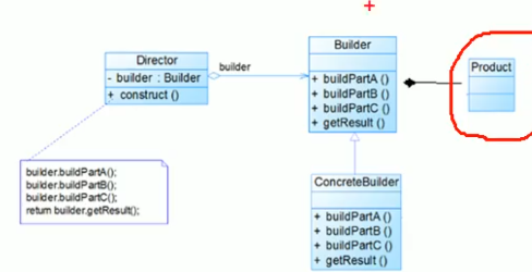

二、定义
  生成器模式,用于创建复杂对象。我们需要一个比较复杂的对象,我们并不关心,而且他的构造过程(比如先后顺序)我们也不关心。这时,我们就需要用到Builder模式了。
三、代码
  组件:产品组件,多个组件组成产品 -轮子、刹车组件。
  产品:  需要构造的复杂对象 -汽车。
  抽象生成器:抽象生成器是一个接口,定义产品的构造各个模块的装配接口,同时返回产品 --汽车生产模板。
  具体生成器:实现抽象生成器,生产各个组件 -- 具体某种车型的生产模板。
  指挥者:负责向用户提供生成器,指挥者根据请求的具体生成器构造出产品对象。

四、总结
  优点:将一个对象分解为各个对象。可以控制整个对象的生成过程。实现了复杂对象的创建过程和它的部件创建的解耦。
  缺点:不同类型的对象需要实现不同具体生成器,类数量过多。只适用差异很小的产品生产。
