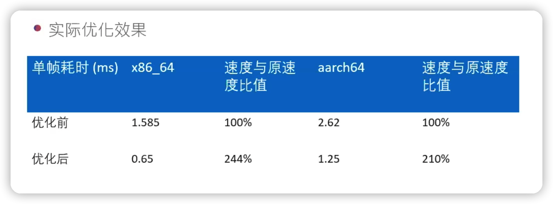

首先来看,使用 Rust 语言的计算加速优化效果,下图产品检测中的赃污检测算法在优化前后的性能对比:
当我们分别在 x86_64 以及 aarch64 两种主流 CPU 架构上进行 Rust 优化前后的性能效率对比。
在 x86_64 CPU 架构中我们优化前的单帧耗时为 1.585 ms,而优化后的耗时减少一倍到 0.65 ms。同理在 aarch64 架构的 CPU 优化前是 2.62 ms,优化后也减少到 1.25 ms,有着相同明显的效率提升。

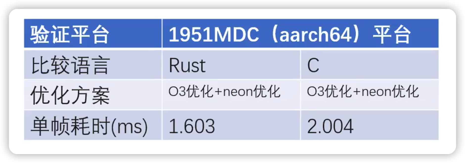

其次,我们可以看到使用 Rust 和 C 的分别能获得的优化效果对比:
Rust 语言相比于 C 语言来说,能获得的最高效率还要快 25% 左右。当然,这并不代表 Rust 语言在效率上天生有优势。而是在计算加速的使用上 Rust 程序做的更好。

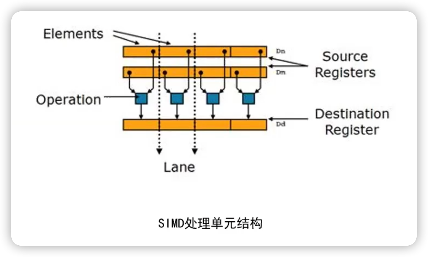

SIMD,英文全称 Single Instruction Multiple Data ,中文翻译为单指令多数据流。一种采用一个控制器来控制多个处理器,同时对一组数据(又称“数据向量”)中的每一个分别执行相同的操作从而实现空间上的并行性的技术。简单来说就是一个指令能够同时处理多个数据。
SIMD 是一种基于特殊 CPU 计算单元的性能优化技术。顾名思义,指的是在一条 CPU 指令执行期间可以执行多条数据的计算。主要运用于科学计算、多媒体处理等数据密集型运算场景下。
借助于此种方法,一般可达到数倍甚至数十倍的性能提升。
比如左图,对于连续的加法运算,传统的实现是将数据依次进行每对操作数的加法指令。而 SIMD 技术会依次读取多个数据,组成一对 SIMD 加法向量,放入特殊的向量计算器中,然后使用专门的 CPU 指令计算出这对向量的和。
这个特殊的 CPU 指令主要靠下图中的 SIMD 处理单元结构来实现的。
目前主流的 CPU 架构比如 X86、ARM、MIPS 都集成了成千上百个这样的 SIMD 处理单元,每一个都对应了一种或多种 SIMD 运算。
总的来说,SIMD 技术是一种软件中充分调用硬件性能,实现性能倍增的软硬件协同技术。

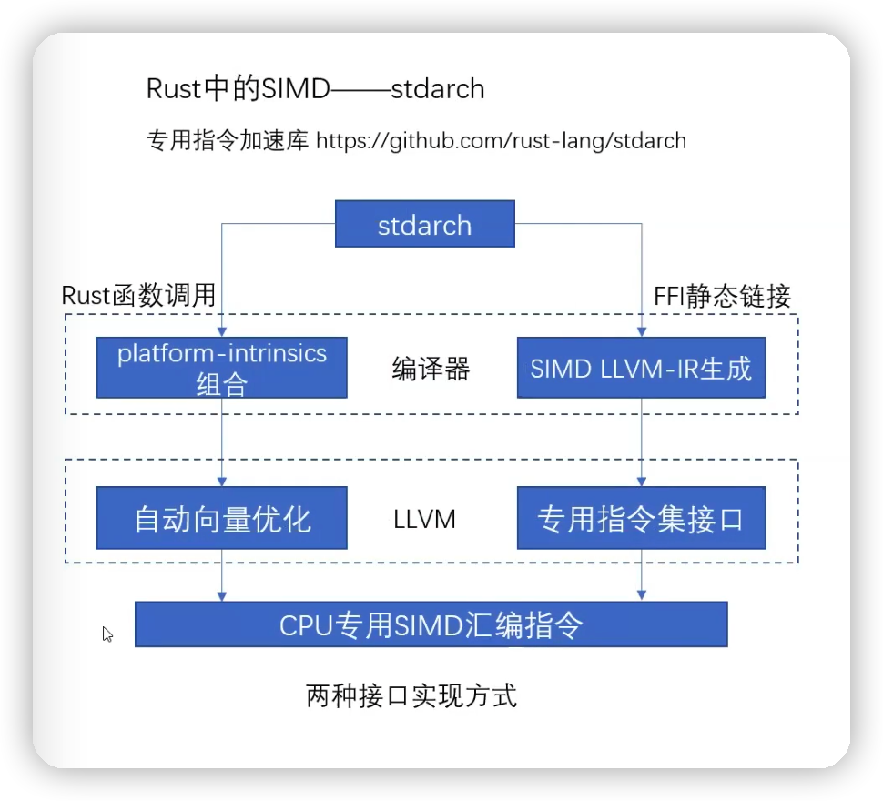

3.2 社区重点工作——专业指令加速库 stdarch
专用指令加速库:https://github.com/rust-lang/stdarch
stdarch 以模块化的形式集成了各架构下常用的 SIMD 指令集,并以函数接口的形式暴露给用户使用。整个 stdarch 是集成在 Rust 标准库里的,所以开发者不用做多余的工作,只需要像使用标注库一样使用一条 use 语句引入一个相关的模块就可以了。
但记得根据自己的 CPU 开发环境进行模块的选择。如果业务代码要在多平台迁移使用,那么可以像图中实例一样,在 use 语句中加上一条条的宏语句,以此来进行条件编译,根据不同的 CPU 架构,让编译器判断在编译时引入哪一个模块。
3.3 stdarch 的主要工作——SIMD 接口的实现
stdarch 主要有两种接口实现方式
相同点:都是让用户可以用一般函数调用和传参的方式使用 SIMD 接口,其中需要使用编译器和 LLVM
区别:交互方式

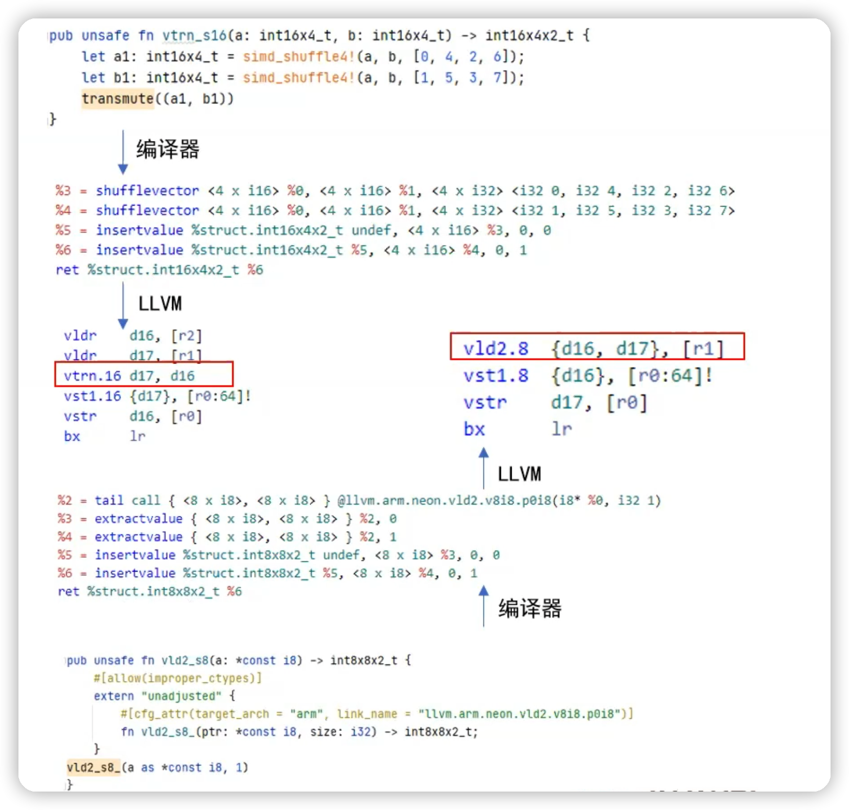

第一种:通过 FFI 静态链接的方式,生成特定的函数签名,由编译器将其翻译成正确的 SIMD LLVM IR 并在 LLVM 生成汇编室,根据 IR 终极静态链接填入相应的汇编指令集。
这种方法和 C 中使用的方法比较类似,相对来说比较直接。缺点:需要开发者对 LLVM 有一定的使用经验,而且对 LLVM IR 有严格的使用要求。
由于 Rust 编译器本身会内置部分通用的 SIMD 指令,如加减乘除、位运算、元素重排等等;通过关键 platform 和 intrinsic 进行使用。使用可以有多条这样的指令组合成可以由 LLVM 的自动向量优化机制识别的一些组合接口。

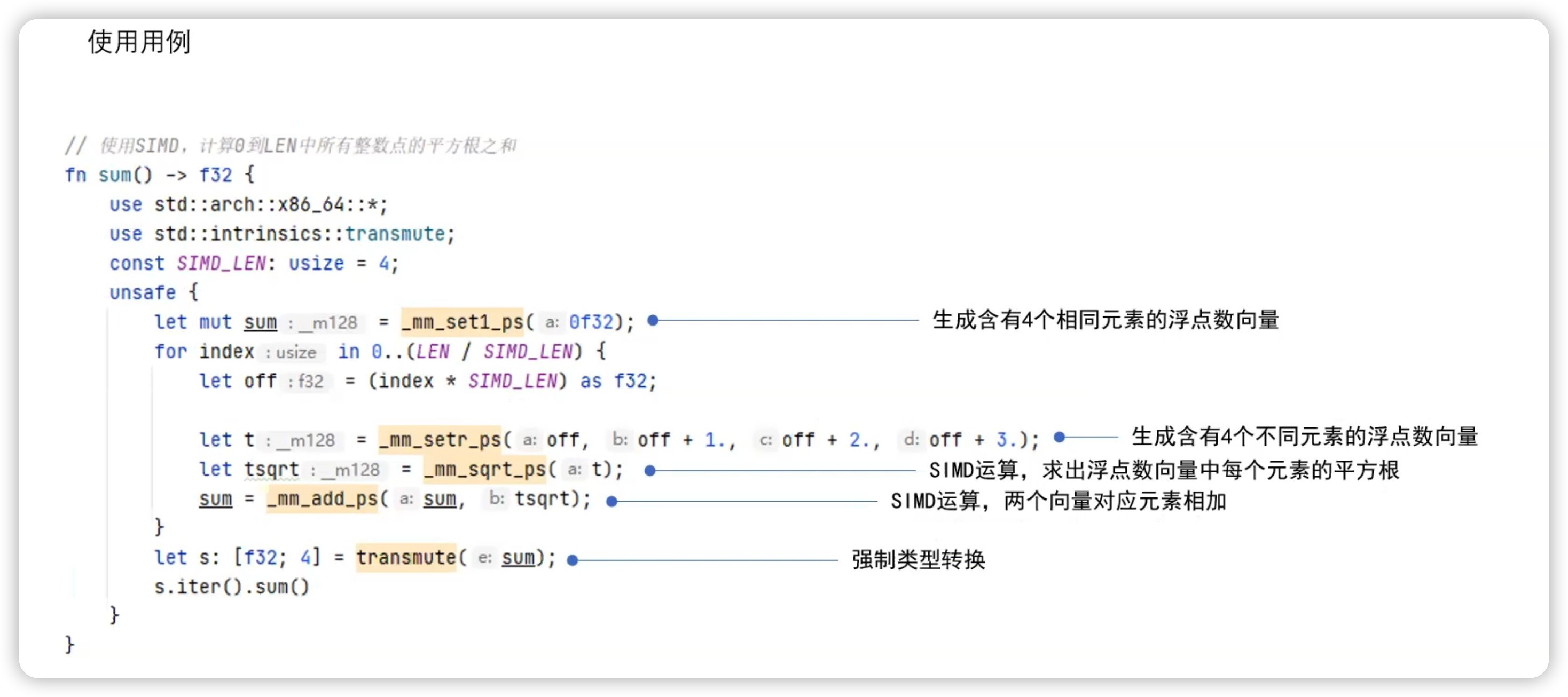

使用用例:
下面是使用 SIMD 计算 0 到 len 中所有整数点的平方根之和

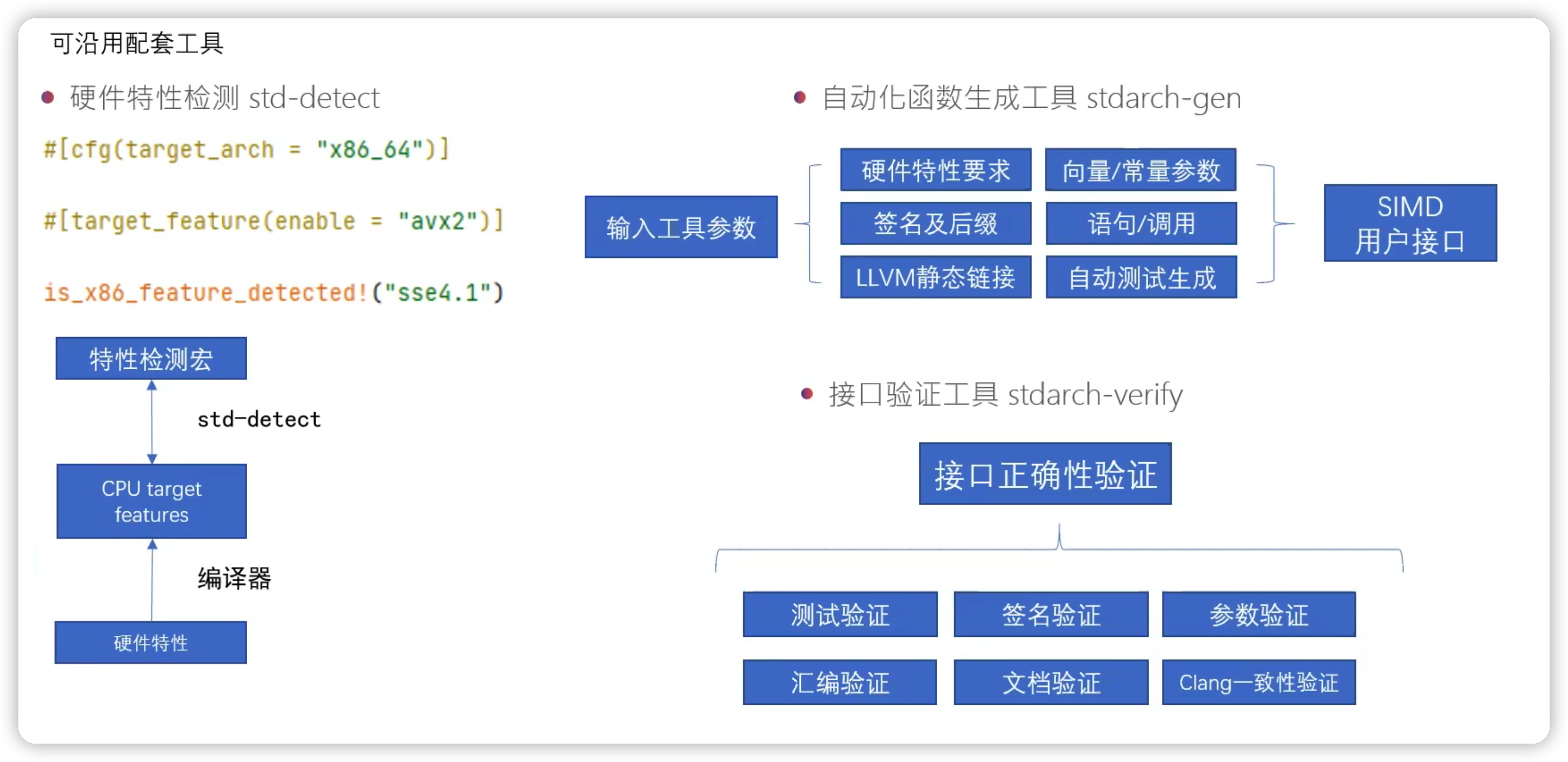

其他配套工具:
• 硬件特性检测 std-dect
• 自动化函数生成工具 stdarch-gen
• 接口验证工具 stdarch-verify

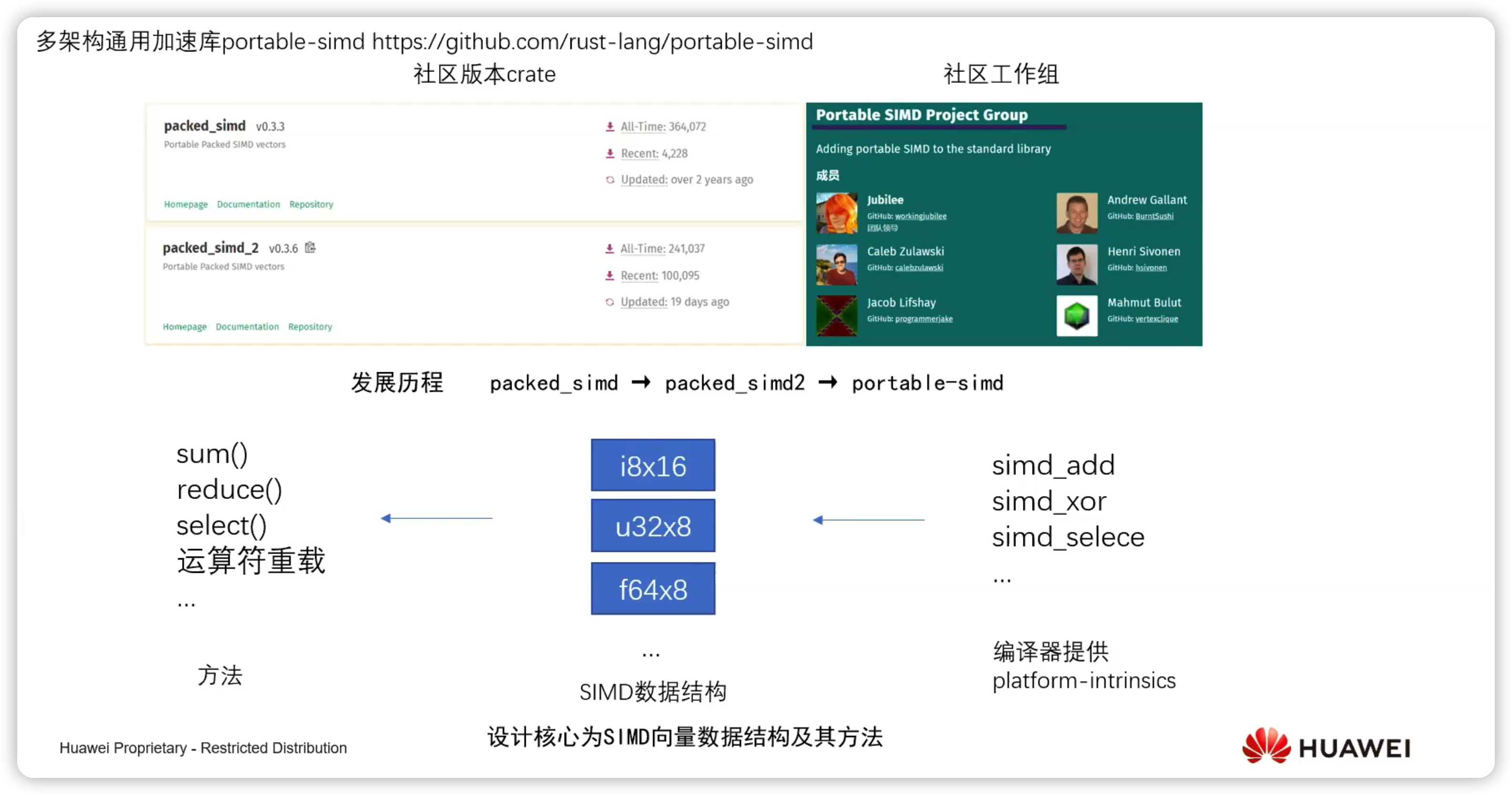

3.4 Rust 中 SIMD 多平台适配库
portable-simd 是多架构通用加速库:http://github.com/rust-lang/portable-simd
发展历程:packed_simd –> packed_simd2 –> portable-simd
编译器提供 platform-intrinsics

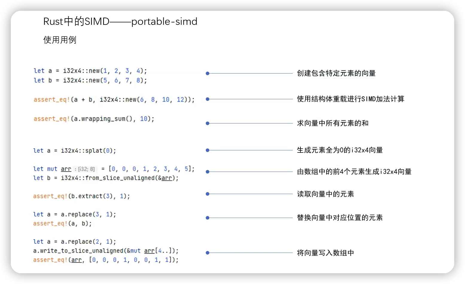

然后定义了一套 SIMD 数据结构和方法:sum()、reduce() 、select() 和运算符重载
使用示例:

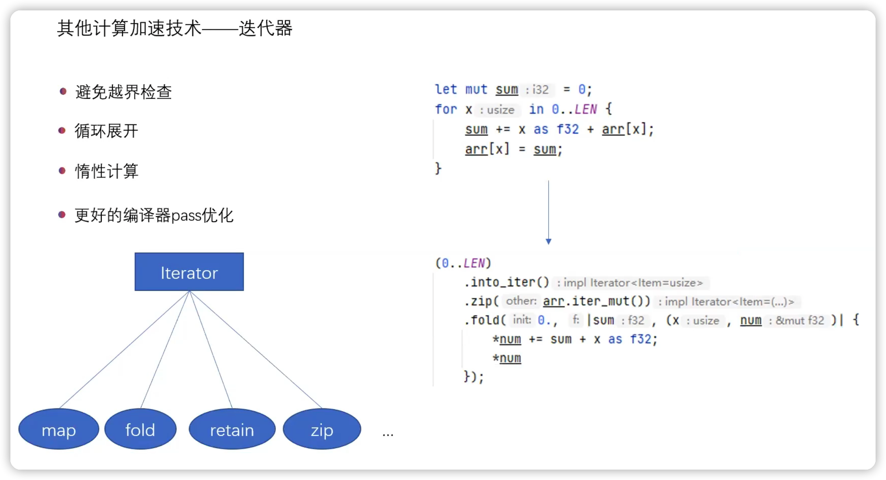

5.1 其他计算加速技术:迭代器
• 避免越界检测
• 循环展开
• 惰性计算
• 更好的编辑器 pass 优化

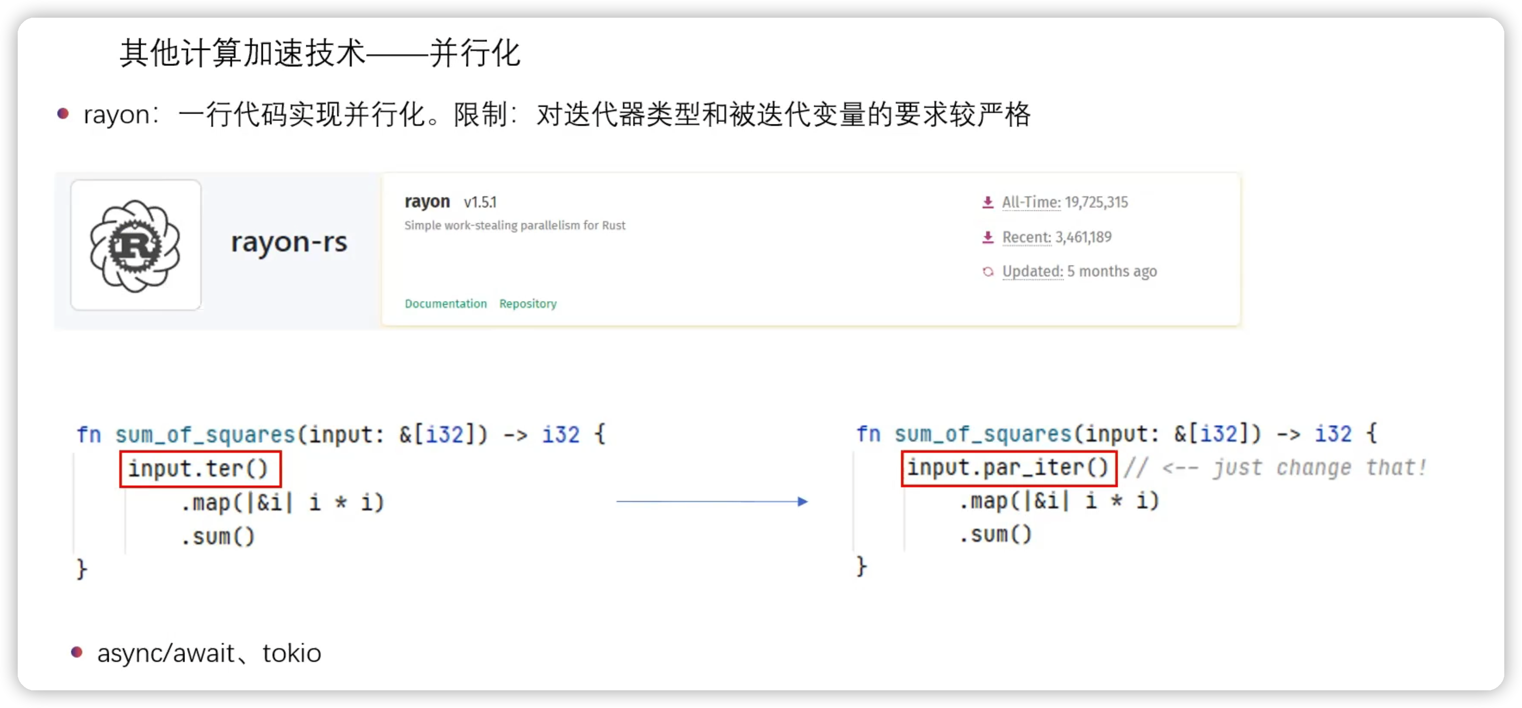

5.2 其他计算加速技术:并行化
• rayon:一行代码实现并行化
缺点:对迭代器类型和被迭代变量的要求较严格
• async/await、tokio 异步计算技术

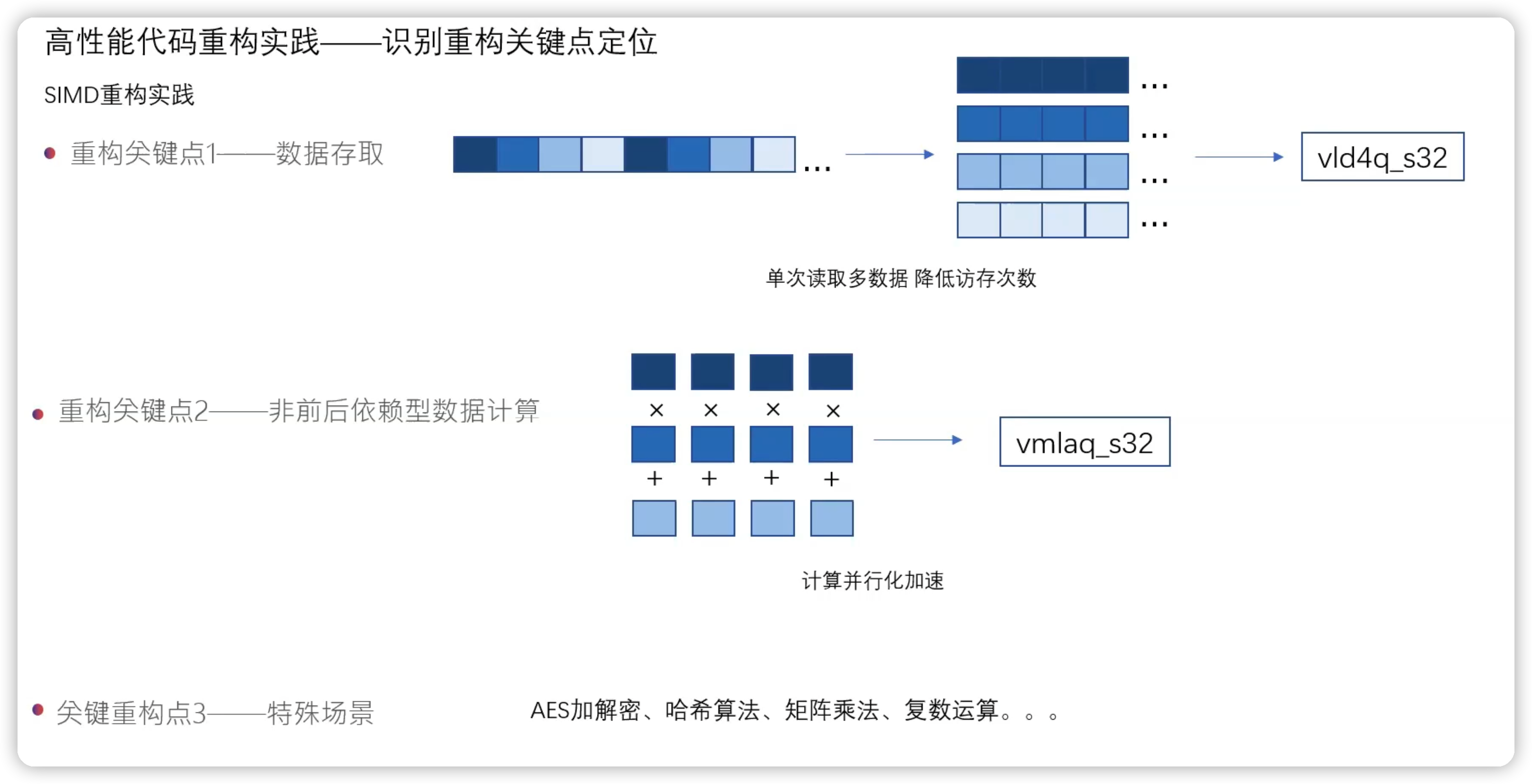

6.1 识别重构关键点定位
• 重构关键点 1:数据存取
通过一次性读取多个数据,用以减少缓存次数,提升程序效率。
不仅仅是顺序读取,可以单次读取多数据,使用 vld4q_s32 SIMD ,比每次读取一次数据提高了 16 倍速率。
• 重构关键点 2:非前后依赖型数据计算,使用 vmlaq_s32 计算三个数组元素,获得 4 倍效率。
• 重构关键点 3:特殊场景—— AES 加解密、哈希算法、矩阵乘法、复数运算等都有专门为其开发的 SIMD 指令。可以直接使用。

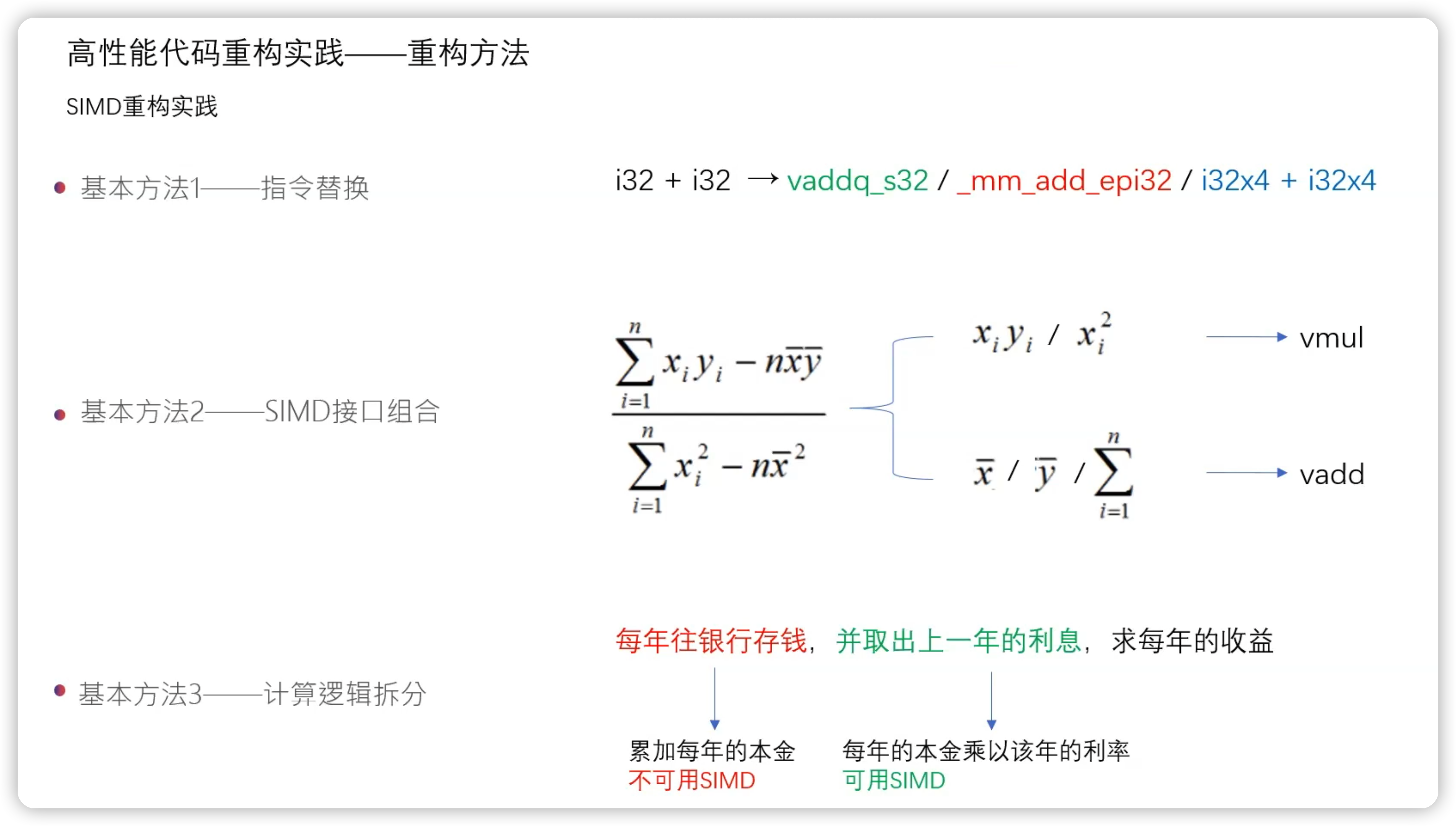

6.2 重构方法
1. 指令替换
2. SIMD 接口组合
3. 计算逻辑拆分

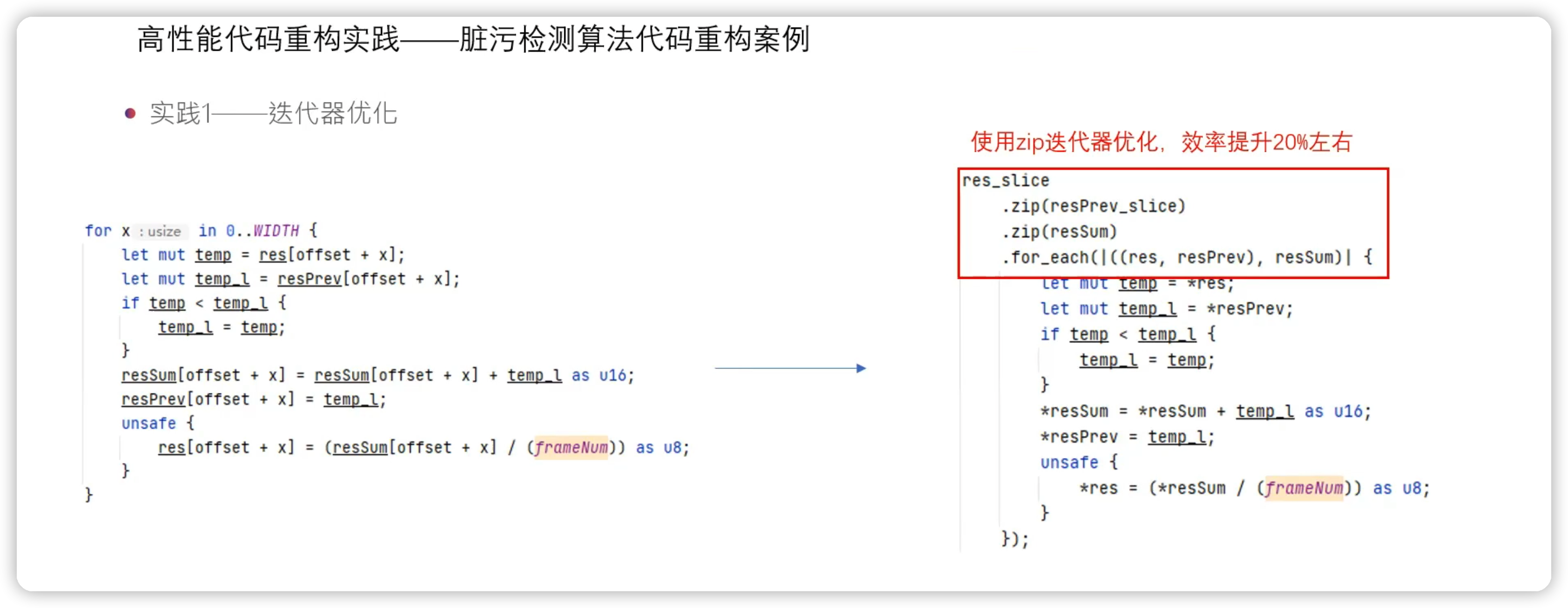

实践 1:迭代器的优化
左边的例子中分别要对 res 、resPrev 、resSum 三个数组进行迭代
而右边的代码通过 zip 方法获得了三个数组的联合迭代器,然后使用 for_each 方法进行循环计算,循环内的取值和计算逻辑保持不变的情况下,效率提升了 20% 左右。

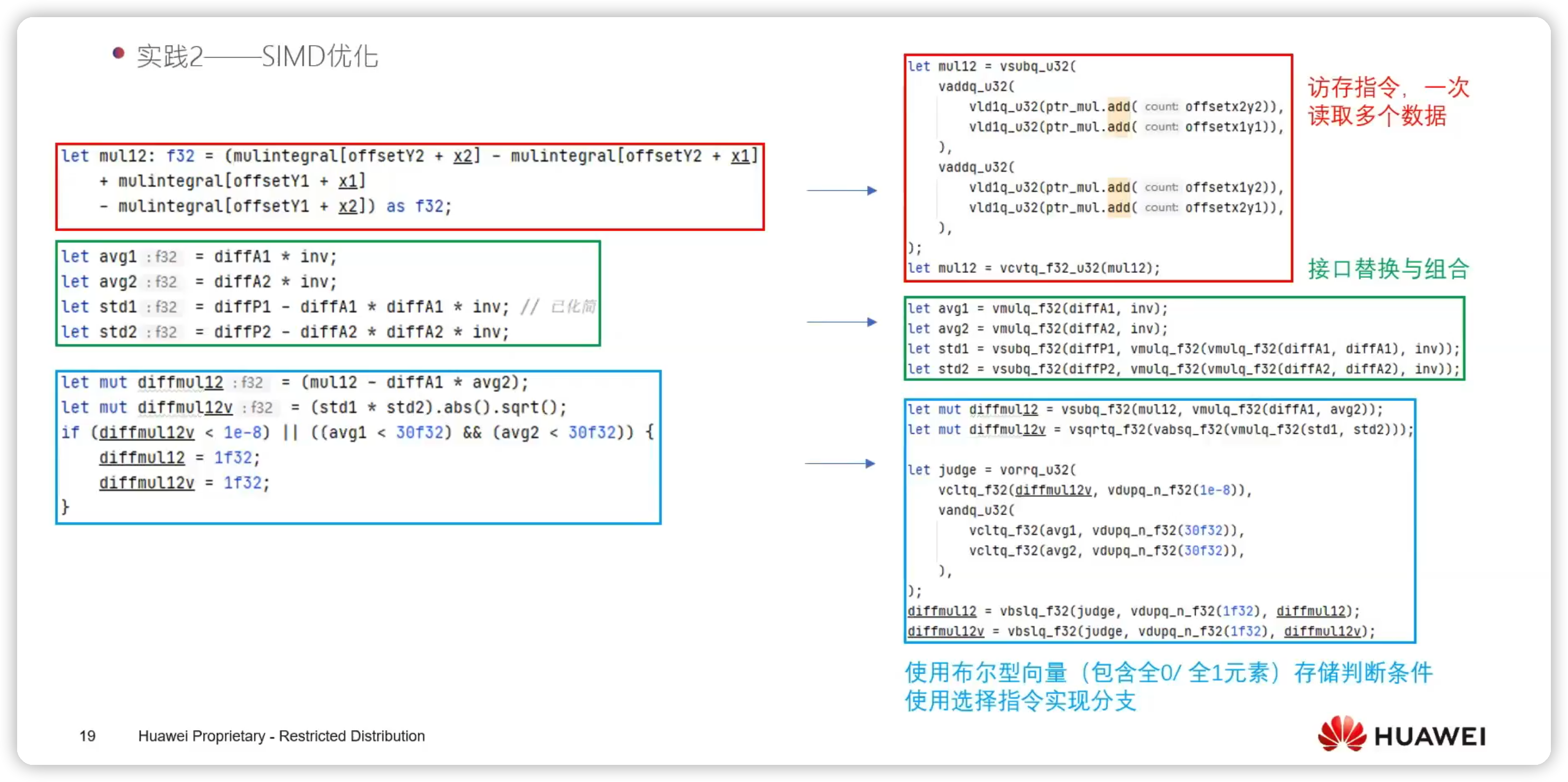

实践 2:SIMD 优化
左边是一段连续的三段代码,可以按照顺序分为三个部分,每个部分都对应了 SIMD 优化的方式:
• 红色部分是数组的访问,也就是访存指令,可以使用 SIMD 指令进行加速,一次读取多个数据
• 绿色部分是乘法和加法的计算,可以使用 SIMD 指令的加法和乘法进行接口的替换和组合
• 蓝色部分是条件判断部分,这部分需要使用布尔型向量(包含全 0 或全 1 元素)存储判断条件,这种向量中每个元素的长度和计算数据类型保持一致,然后使用选择指令实现判断分支

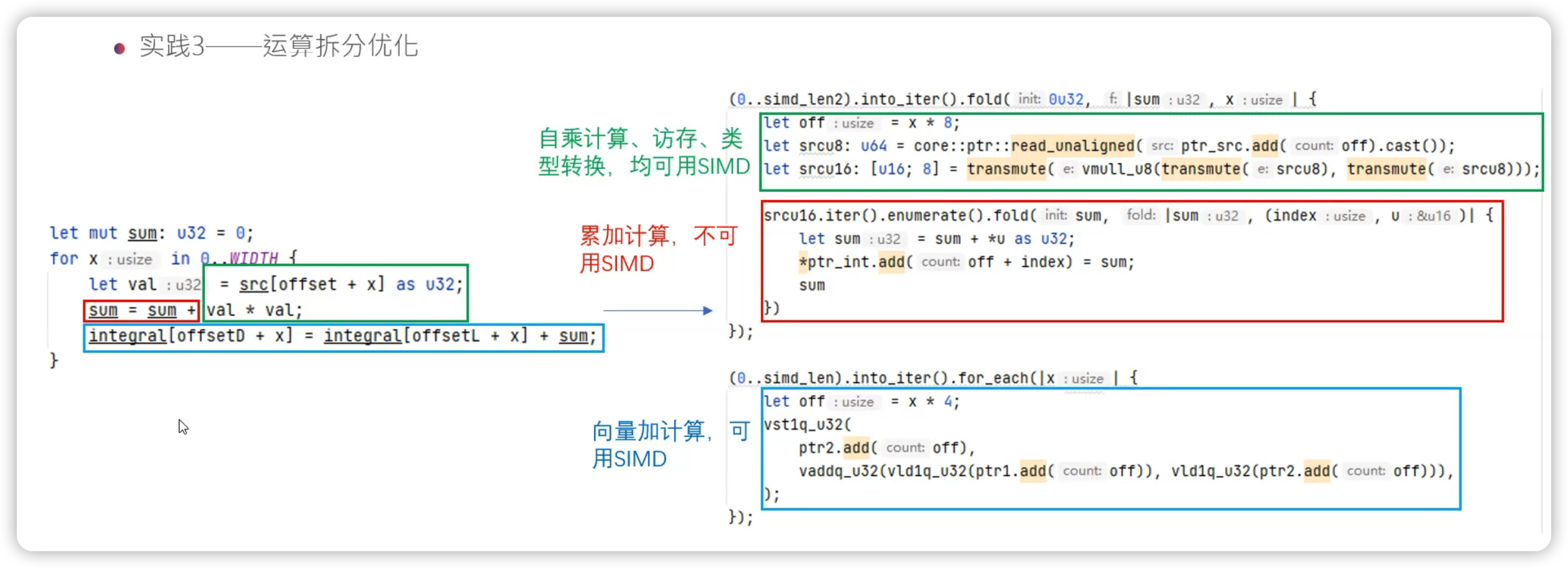

实践 3:运算拆分优化
接下来看一段运算拆分优化的例子,左边的代码可以分为三个部分:
• 绿色部分包含自乘计算、访存、类型转换,都可以用 SIMD 指令进行加速
• 红色部分属于累加计算,不可以用 SIMD
• 蓝色部分属于向量加计算,也可以用 SIMD 进行计算
虽然这段代码只有简单的 5 行,但我们可以通过这种方式实现了最好的优化效果。
