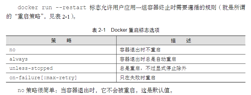

当容器以daemon的方式运行起来后,不管什么原因导致服务被停止,然后后续的处理,如果手工处理的话,会是比较繁琐的。因此docker的重启策略周到的考虑到了这些情况:
