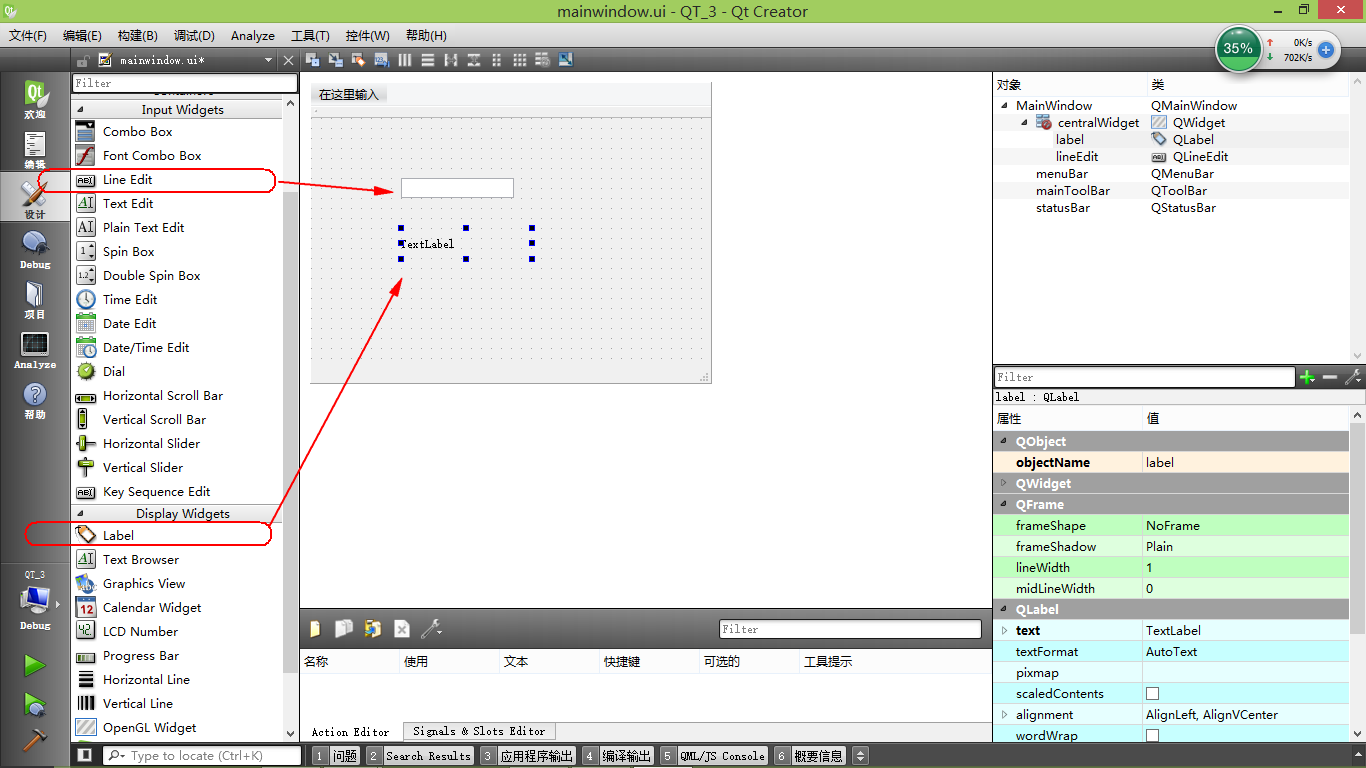

建立好项目之后,打开mainwindow.ui文件。在设计窗口里加入一个单行文本编辑器和一个标签控件,拖动这两个控件的边框,可以改变该控件的大小。
效果图:
默认这两个控件对象名字分别为 lineEdit (单行编辑器)和 label(标签),编辑好后保存。当 lineEdit 控件被用户编辑时,它会发出信号:

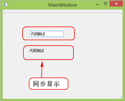

代码编辑好之后,点击 QtCreator 左下角绿色三角形运行按钮,在窗体编辑框输入文本,测试代码运行效果:
程序刚开始运行的时候,编辑框是空白,标签默认显示 TextLabel 字样。当我们在编辑框输入文本,标签控件是完全同步的,如果删除编辑框的文本,标签控件也是同步删除相应的文本。

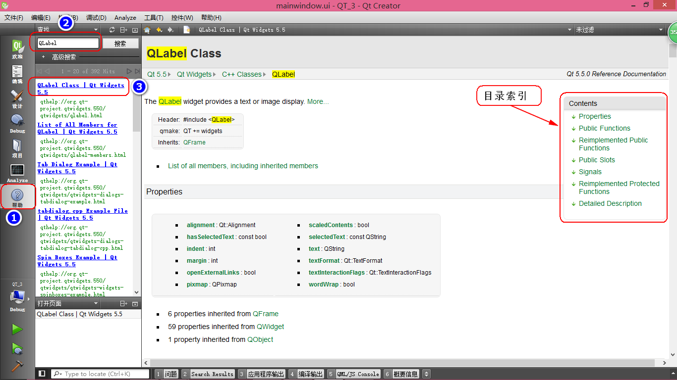

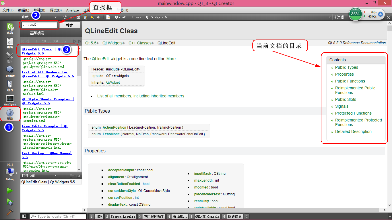

刚才的示例非常简单,现在有一个问题,怎么知道单行编辑控件、标签控件等有哪些信号和槽函数呢?

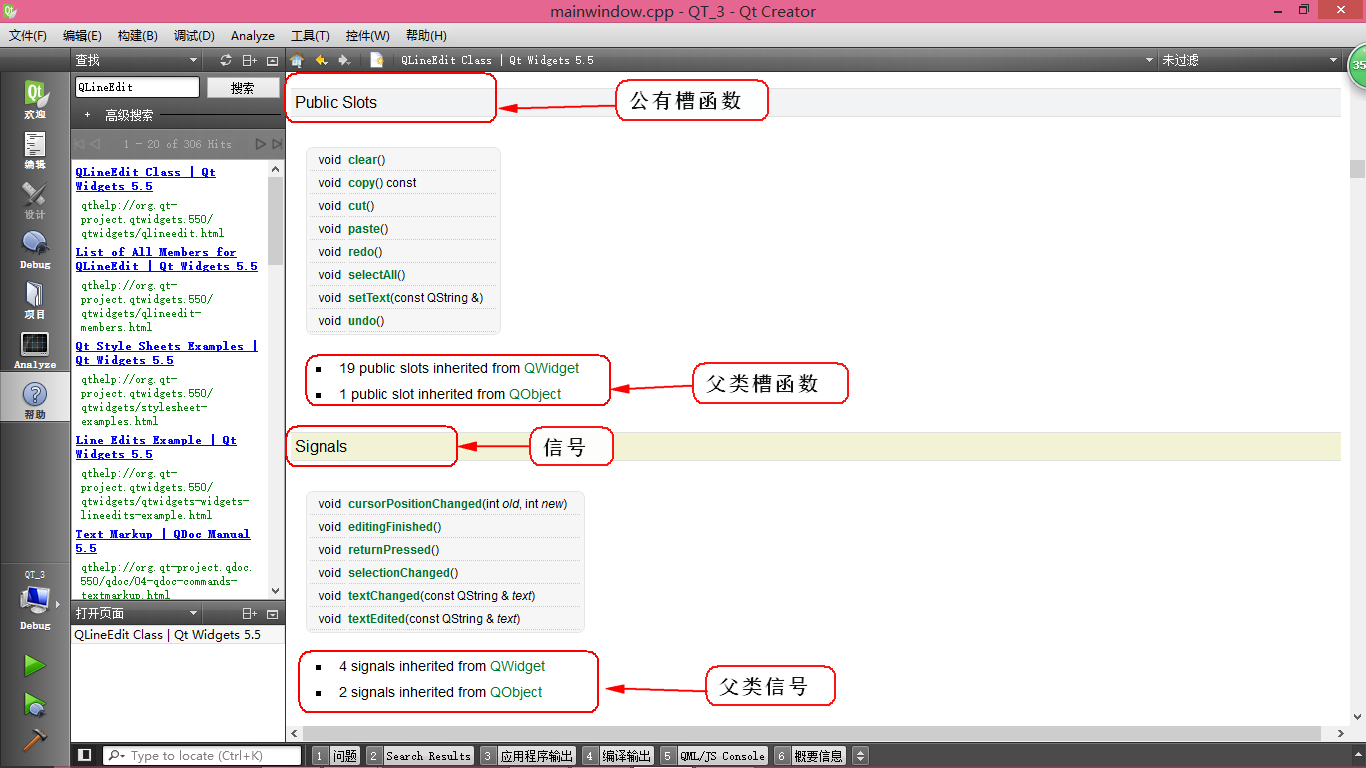

最好的办法就是查阅 Qt自带的帮助文档,在帮助界面查找框里输入 QLineEdit ,可以跳转到 QLineEdit对应的文档界面,在帮助文档界面的右边有当前文档的目录Contents。
注意:查找帮助文档时,需要在控件名称前加一个大写的“Q”,加上“Q”才是类名。
效果图:

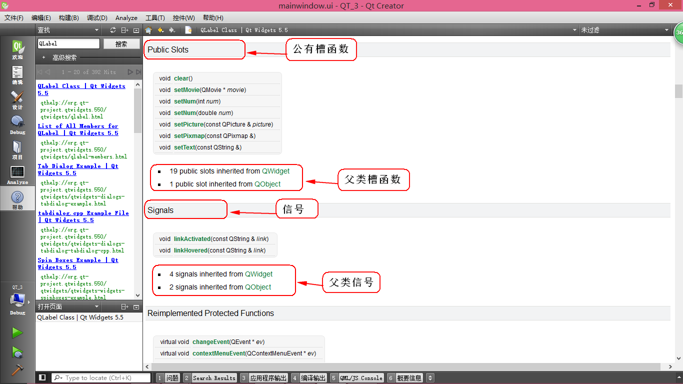

目录里的“Signals”链接就是信号列表,“Public Slots”就是可用的槽函数列表。
效果图:
QLabel 控件,也可以查它的帮助文档。
效果图:
目录里的“Signals”链接就是信号列表,“Public Slots”就是当前类可用的槽函数列表。
效果图:

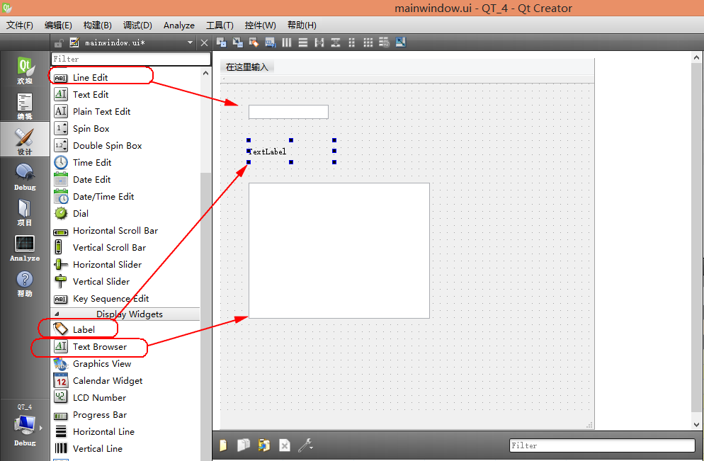

建好项目之后,打开窗体 mainwindow.ui 文件,进入设计模式,向窗体拖入 Line Edit、Label、Text Browser 控件各一个,并大致调整一下控件位置和大小。
效果图:
这时三个控件对象名称默认为 lineEdit、label、textBrowser,就用默认的名字,编辑好界面之后保存。这时信号的源头是单行文本编辑控件,接收端有标签控件和文本浏览控件。

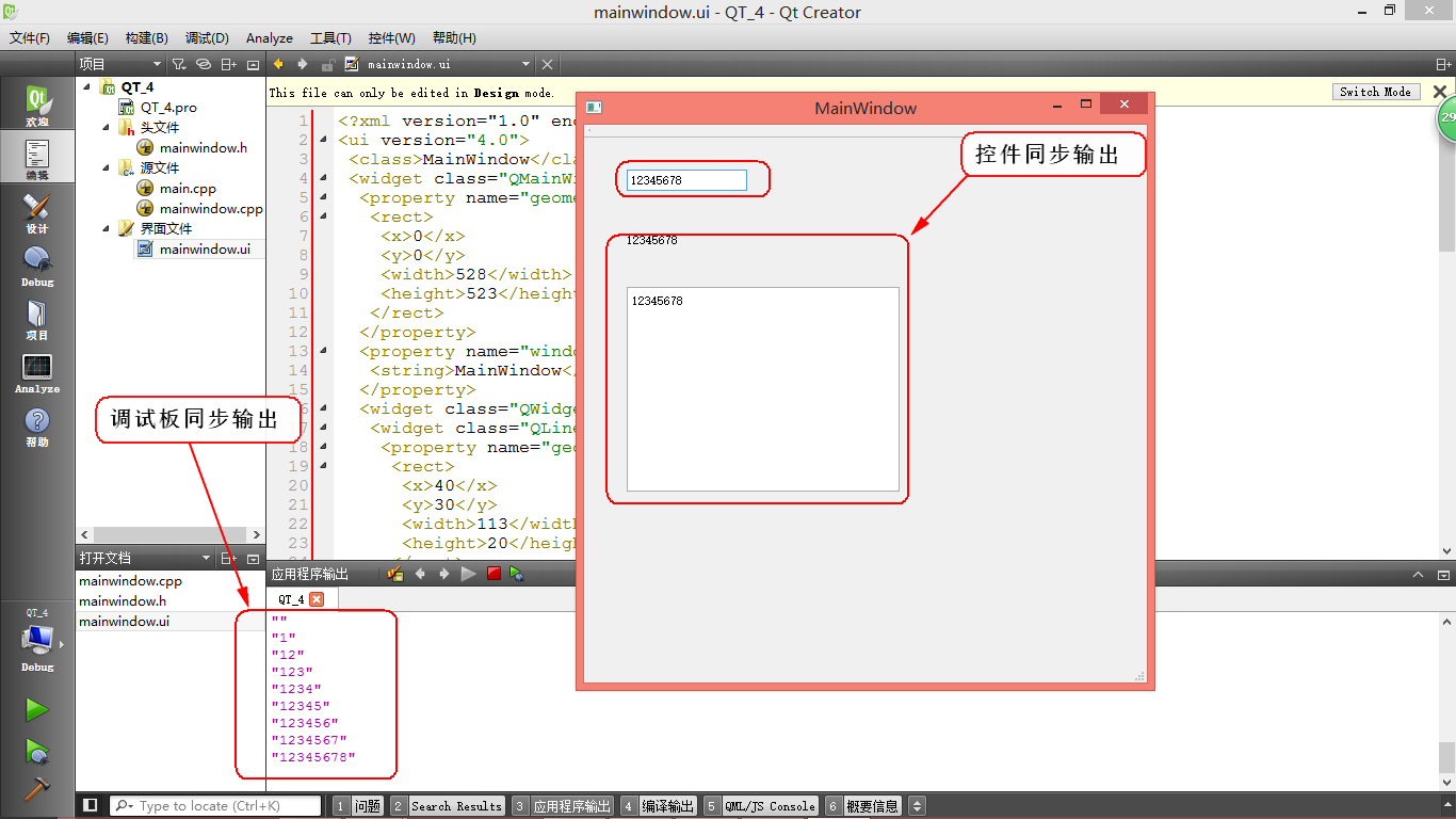

代码编辑完毕之后,点击 QtCreator软件左下角的运行按钮,就可以测试代码运行的效果:
效果图:
观察代码的运行结果,三个关联函数都是正常工作的,单行编辑控件文本被编辑之后,窗体里的标签控件和文本浏览控件都是同步显示,在输出面板也是可以看到文本同步打印的。

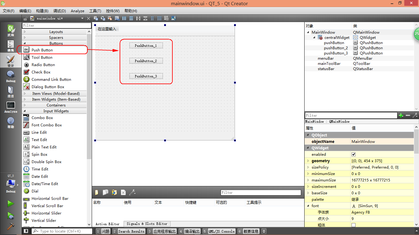

建好项目之后,打开窗体 mainwindow.ui 文件,进入设计模式,向窗体拖入3个pushButton控件,调整一下控件位置和大小。将3个按钮控件分别命名为pushButton_1 ,pushButton_2 ,pushButton_3,弹窗显示的内容分别为:Push the button 1,Push the button 2,Push the button 3。
效果图:
pushButton_1 ,pushButton_2 ,pushButton_3三个按钮作为信号源,编辑好之后保存。接下来编写接收信号的槽函数。

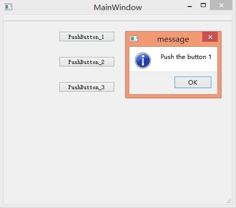

代码编辑完毕后,点击 QtCreator 左下角的绿色运行按钮,测试代码运行的效果:
测试结果,点击不同的按钮,弹窗将显示当前按下按钮的名称。

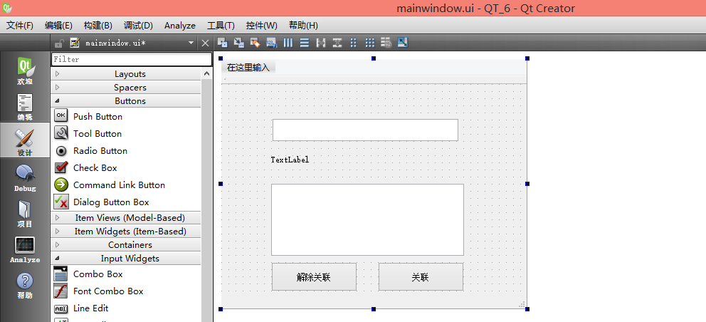

建好项目之后,打开窗体 mainwindow.ui 文件,进入设计模式,向编辑窗口添加两个pushButton(按钮)控件,一个textBrowser(文本浏览)控件,一个label(标签)控件,一个lineEdit(单行编辑控件)控件。修改按钮控件的对象名称分别为pushButton_1和pushButton_2,按钮控件的名称修改为”解除关联”和“关联”,其他控件的名字默认不修改。
效果图:
我们要实现 lineEdit(单行编辑控件)的内容与文本浏览控件和标签控件同步显示,然后通过按钮进行解除解除关联和设置关联关系。 两个按钮的槽函数可以通过软件自动生成,我们只需要写单行编辑控件信号、标签控件、文本浏览控件设置关联和解除关联的槽函数。

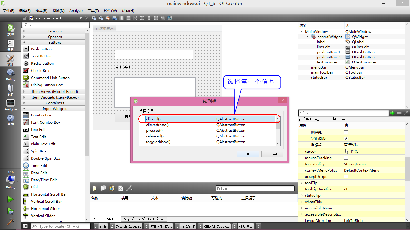

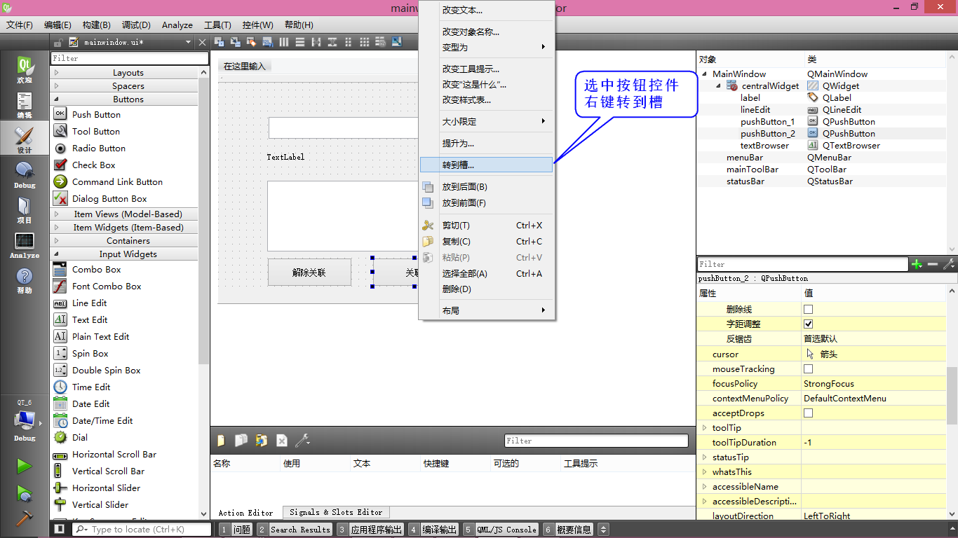

在设计模式里选中按钮,右键菜单里点击“转到 槽...”,为两个按钮都添加各自的clicked()槽函数。
效果图:

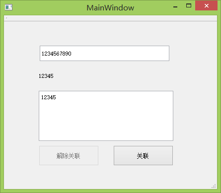

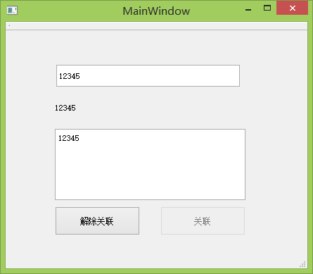

关联之后,编辑单行编辑器的内容时,下边的两个控件显示内容与单行编辑器同步:
解除关联之后,编辑单行编辑器的内容时,下边的两个控件内容不会改变:
