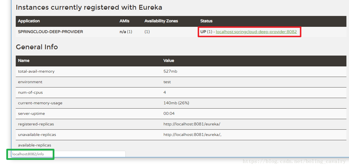

默认配置的效果
  • 对Eureka client来说,最简单的配置就是只有Eureka server的地址信息,配置文件application.yml如下:
server:
  port: 8082
spring:
  application:
eureka:
  client:
    serviceUrl:
      defaultZone: http://172.20.205.23:8081/eureka/
  • 上图中关于Eureka client的信息,有三处可能存在问题:
  1. 红框中是Eureka client的身份信息,使用localhost来表明身份显然是不合适的,如果多个Eureka client都用localhost来作为身份信息,就难以区分了;
  2. 用Eureka client所在机器的IP地址来表示身份比较合适,但如果该机器有多块网卡就会有多个IP地址,如何指定用哪个呢?
  3. 当您把鼠标放在红框中,那么该链接的URL就会展示在浏览器的底部状态栏,也就是绿框中的内容是这个URL,显然这个localhost会让浏览器访问当前电脑,而不是Eureka client所在机器;

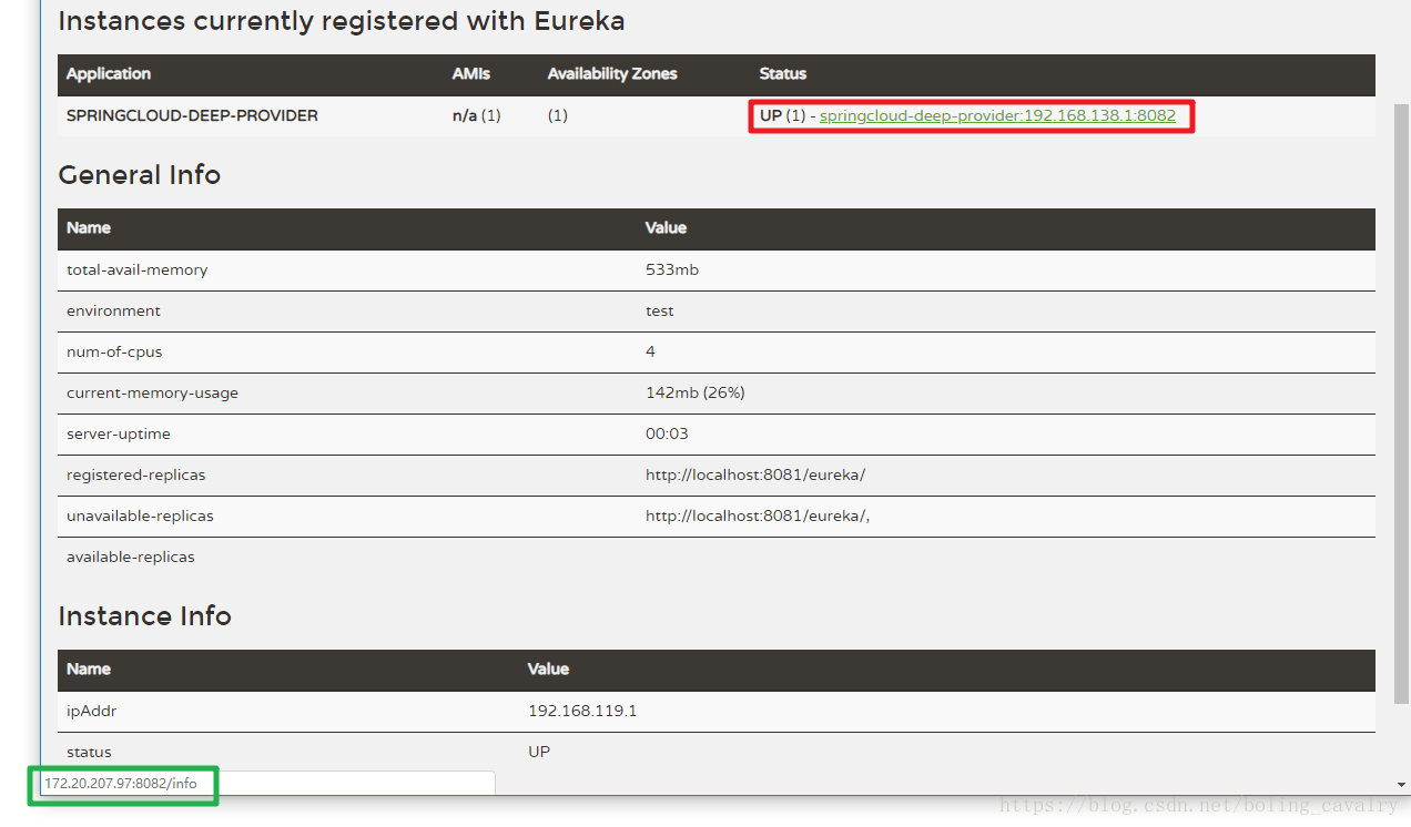

修改后的配置及效果
  • 为了修复上述三个问题,需要做以下改动:
  • 身份信息的配置需要增加一个配置项,key是eureka.instance.instance-id,value如下,表示将应用名称、IP地址、端口号用冒号拼接在一起:
${spring.application.name}:${spring.cloud.client.ipAddress}:${server.port}
  • 每个网卡有个IP地址,指定IP地址范围需要增加一个配置项,key是cloud.inetutils.preferred-networks,value如下,表示使用172.20.207这个网段的IP地址:
172.20.207.
  • 注意:由于此配置项加载的较晚,如果配置在application.yml文件中,之前的配置项eureka.instance.instance-id的内容在生成的时候是获取不到指定的IP的,如下图所示,绿框中的URL已经用上了指定的IP,但是红框中的内容依旧不是我们指定的IP:
  • 解决上述问题的方法:在当前应用的启动命令中通过-D命令来配置eureka.instance.instance-id参数;

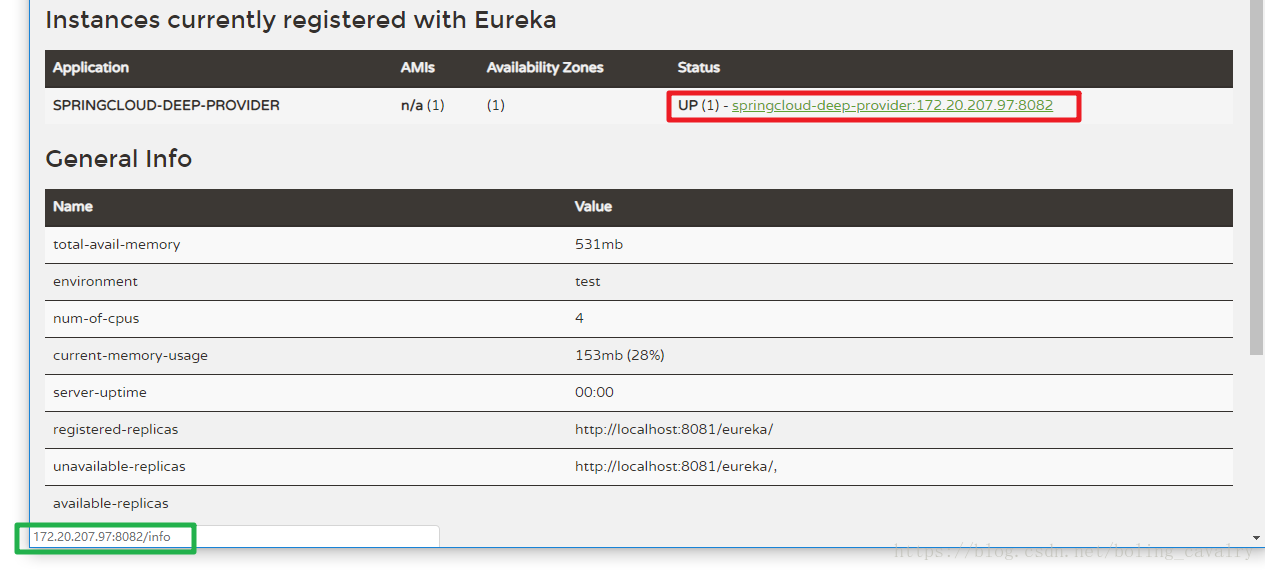

  • 在Eureka server的home页面上,点击Eureka client的身份信息时的跳转链接,默认的是hostname,例如上面图片中的localhost:8082/info,其中的locahost就是Eureka client的hostname,这里只要改成IP地址就能正常访问了,需要增加一个配置项,key是eureka.instance.prefer-ip-address,value为true,表示用IP地址代替hostname;
  • 上述配置项修改完毕后的application.yml内容如下所示:
server:
  port: 8082
spring:
  application:
eureka:
  client:
    serviceUrl:
  instance:
    prefer-ip-address: true
    instance-id: ${spring.application.name}:${spring.cloud.client.ipAddress}:${server.port}
  • 另外还有一处要注意,Eureka client需要开启actuator服务,否则在Eureka server的home页面点击Eureka client的身份信息时,跳转链接虽然正确,但由于Eureka client并没有开启服务,也会导致访问失败,开启的方法是在pom.xml中增加依赖:
<dependency>
    <artifactId>spring-boot-starter-actuator</artifactId>
</dependency>
  • 修改完毕后,将应用打包生成jar文件,假设文件名是springclouddeepprovider-0.0.1-SNAPSHOT.jar,那么启动应用的命令如下:
java -Dspring.cloud.inetutils.preferred-networks=172.20.207. -jar springclouddeepprovider-0.0.1-SNAPSHOT.jar
  • 应用启动后,在Eureka server的home页面的信息如下图,可见配置项都已生效,点击红框中的链接,也能跳转到Eureka client的info页面:
