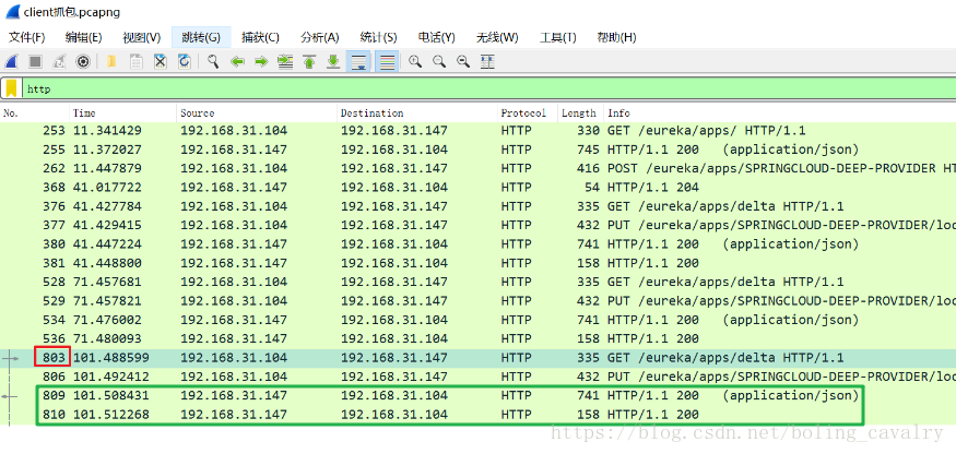

  • 以Wireshark2.6.3版本为例,如下图所示,红框中的803是一次HTTP的GET请求包,绿框中的809、810两条记录都是响应包,究竟哪个是803的响应包呢?接下来介绍三种方式识别;

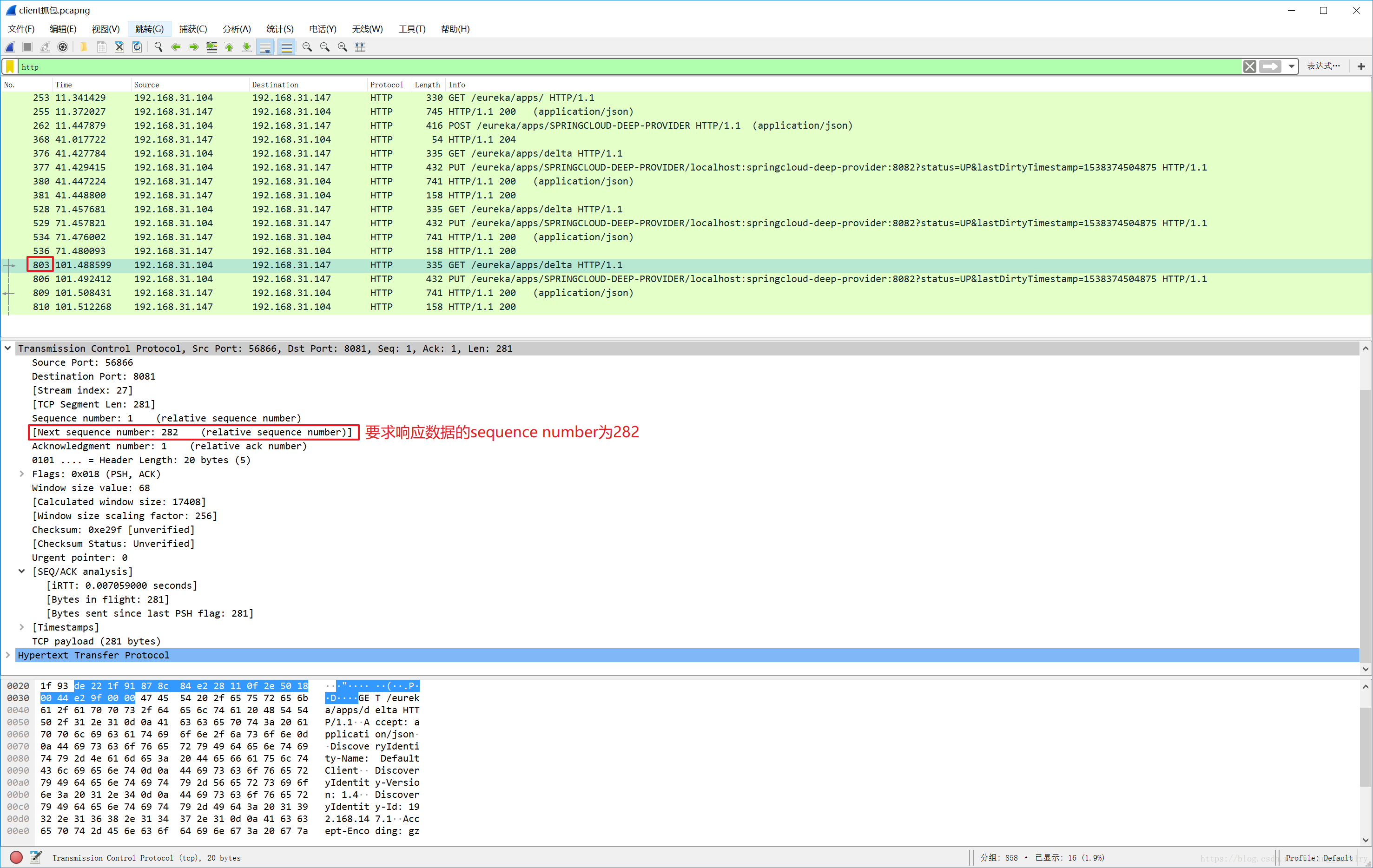

通过传输控制协议信息识别
  • 如下图,点击803这条记录后,在下面的详情窗口打开传输层信息,查看Next sequence number字段的值为282:

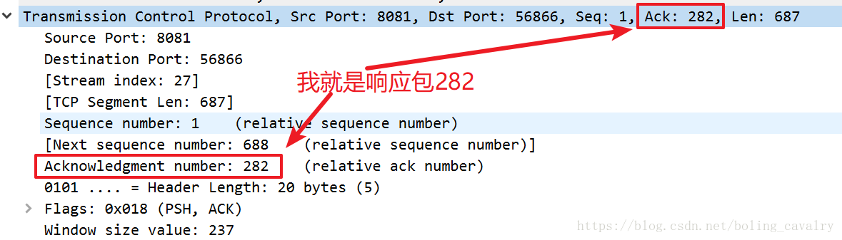

  • 分别打开809、810这两条记录的详情,查看它们的传输层信息,找到Acknowledgment number字段,等于282的记录就是803的响应信息,如下图:
  • 此时已经找到了803对应的响应,可以继续打开HTTP层的数据查看响应信息的详情了;

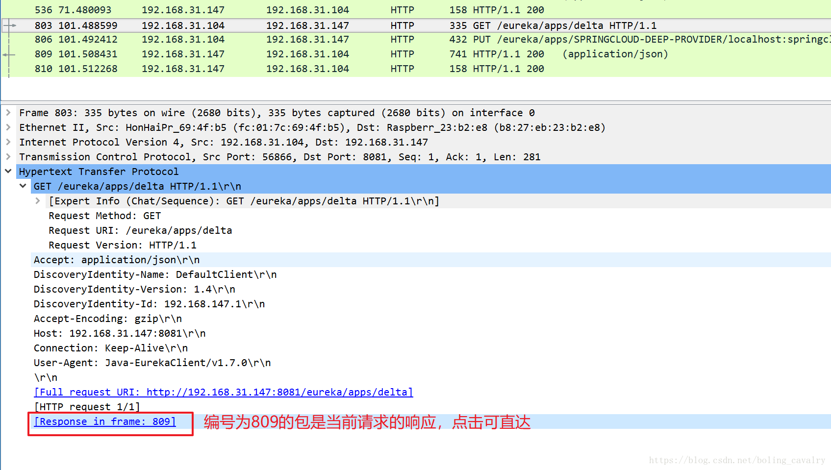

  • 展开803号记录的HTTP层,如下图所示,红框中的内容是可以点击的,双击后会立即打开响应记录809的内容:

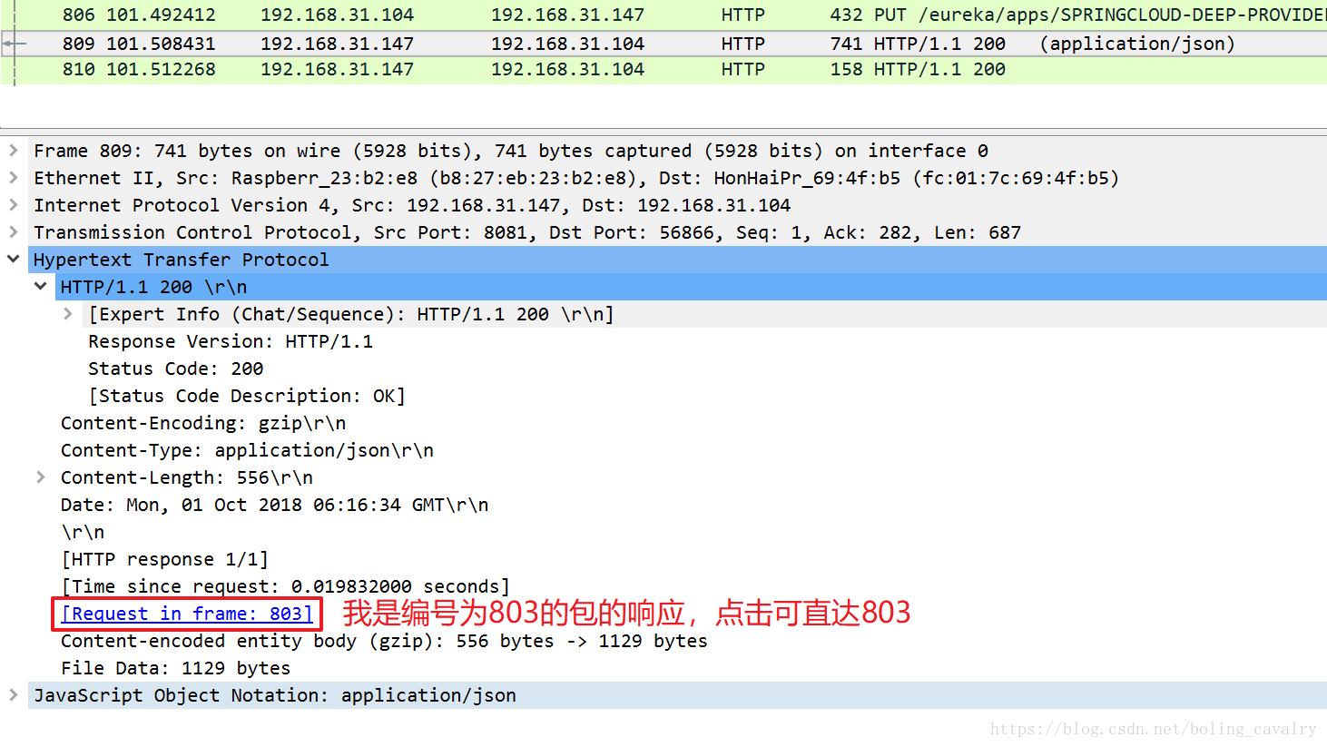

  • 查看响应数据时也有对应的请求包链接,双击链接可打开对应的请求数据包,如下图,以809号记录为例,在HTTP层中可以双击下图红框中的内容,直接打开803的内容:

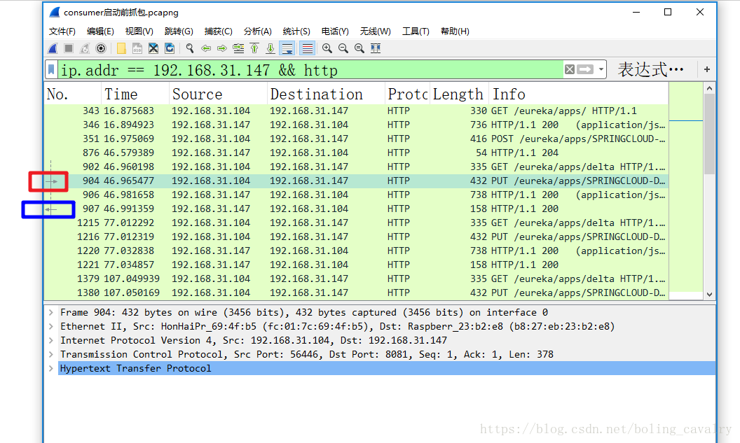

  • 最后介绍的是最简单的方式,如下图,红框中的朝右的箭头是请求,蓝框中朝左的箭头代表这就是对应的响应:
