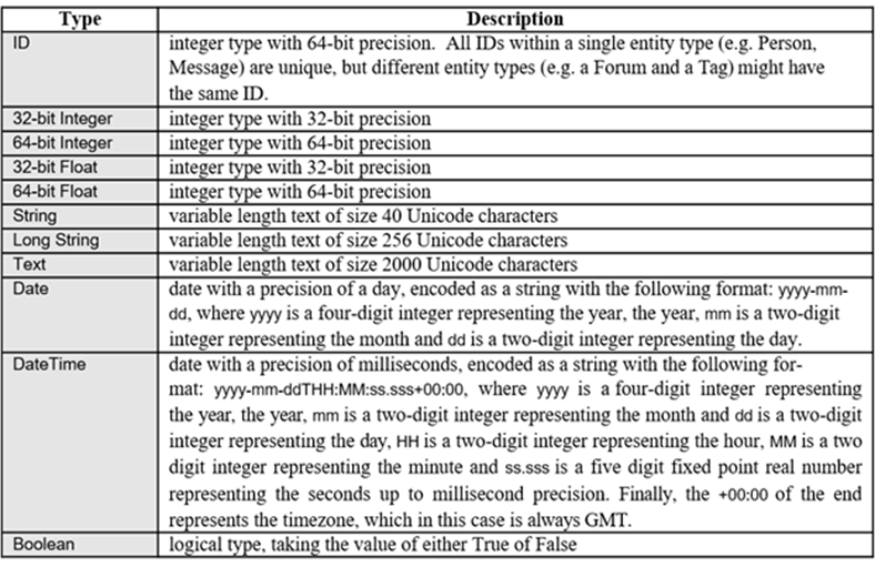

Datagen支持的属性datatype如下, 每种属性都支持单值和列表两种模式。
(截图来源于官方文档http://ldbcouncil.org/ldbc_snb_docs/ldbc-snb-specification.pdf)

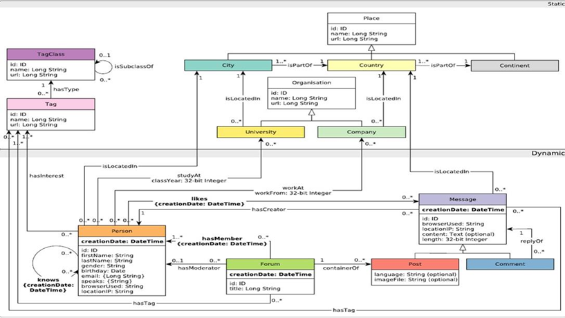

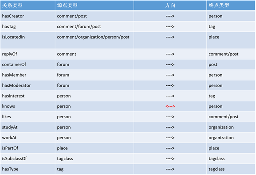

如图所示,Datagen生成的数据有预设的一套图模型,包括:
8种节点:organization & place & tag & tagClass & person & forum & post & comment
15种关系,如下表:
这些预设的节点和关系,形成了一个逻辑自恰的数据“武林”,以ldbc snb为测试标准的图数据库产品,就像是行走于其中的侠客们,都得遵循同一套“武林规矩”(测试用例),究竟谁能击败各方高手,问鼎盟主呢?且拭目以待吧。

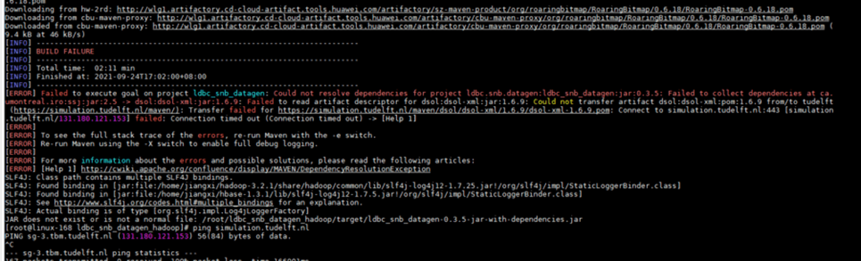

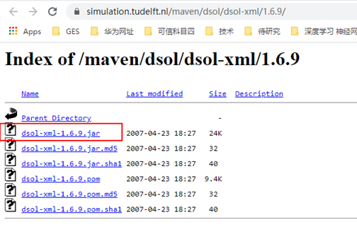

3)        编译时出现缺失的jar包问题解决(报错如下)
解决方案:
从windows环境下载https://simulation.tudelft.nl/maven/dsol/dsol-xml/1.6.9/
手动安装缺失的jar包到本地的maven仓库
mvn install:install-file -Dfile=dsol-xml-1.6.9.jar -DgroupId=dsol -DartifactId=dsol-xml -Dversion=1.6.9 -Dpackaging=jar
4)        再次运行,完成生成
sh run.sh

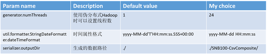

1)        常规参数

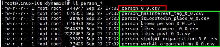

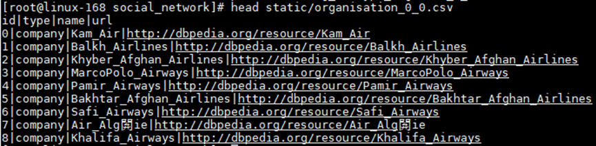

基础序列化模式,每种节点、节点和节点之间的关系都有独立的csv文件,如图一所示:
图一 每种节点、节点和节点之间的关系都有独立的csv文件,其中person_xx.csv均为person节点的属性数据。

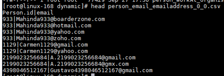

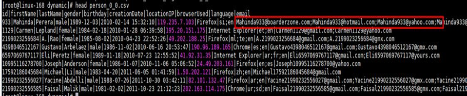

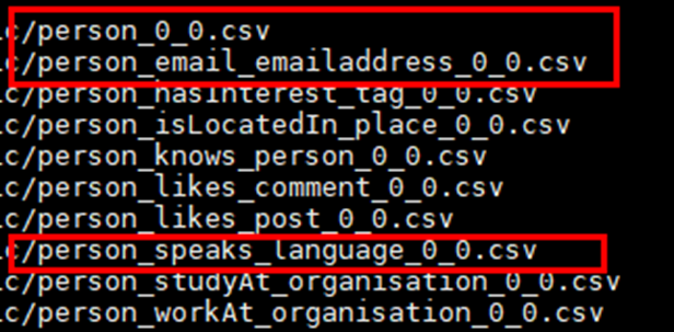

若某个属性有多个取值,例如person的email属性有多个值,则将person的email记录单独生成一个csv文件,并将多个email分成多行记录展示,如图二所示:
图二 person的email属性单独存储,并在多个email分成多条记录展示
CsvComposite(此模式生成的数据,与GES支持的Csv格式相似度最高)

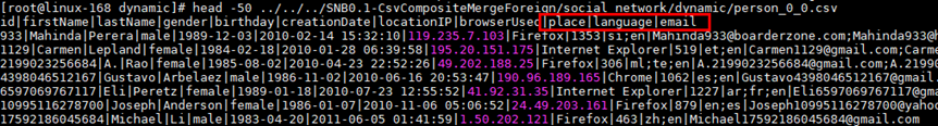

在CsvBasic的基础上,将有多个值的属性和其他属性合并为一个记录,如图三;并将多个值进行合并(以list的格式,分号分隔),如图四;
图三 person节点的属性记录合并为person_0_0.csv
图四 language和email两个list属性合并在一行

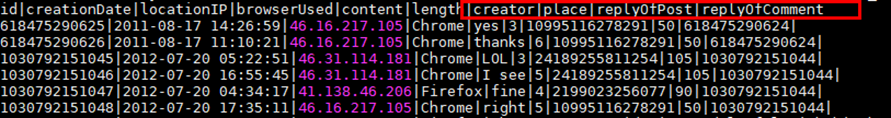

在CsvBasic基础上,如果节点间关系是1对多的,则将关系作为外键合并入节点的属性文件中展示,如图五
图五 将comment-hasCreator->person、comment-isLocatedIn->place、comment-replyOf->post、comment-replyOf->comment关系与comment属性文件合并

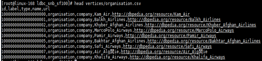

使用DatagenToGES数据转换脚本(基于CsvComposite序列化模式)可以将LDBC数,需在python3.6环境下运行。
DatagenTOGES脚本有如下功能:
  1. 将8种节点类型映射为1-8个数字前缀,将原id转换为以数字前缀为开头、长度为20bytes的新id,解决不同label的点之间id重复的问题;
  2. 增加knows边文件的反向边数据;
  3. 增加label列。
转换前文件格式(CsvComposite序列化模式):
转换后文件格式:
DatagenToGES转换规模因子为100的大规模数据集用时约半个小时。

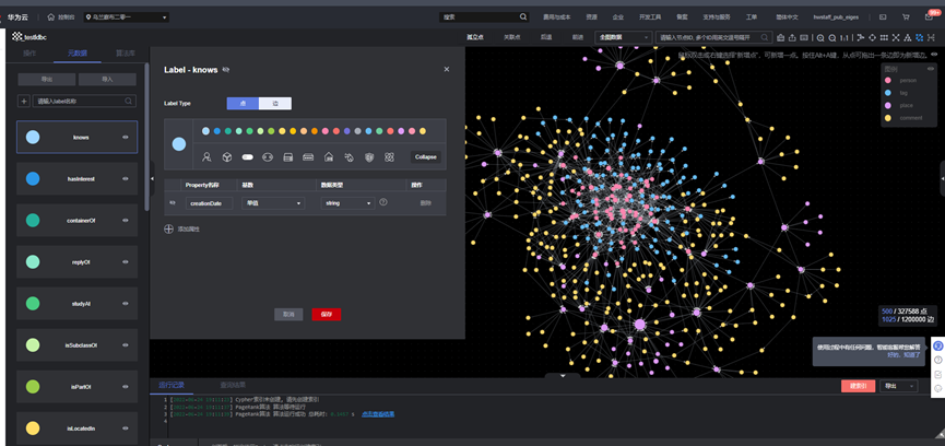

在GES中导入转换后的LDBC SNB(示例数据为SF0.1),并执行PageRank算法,效果如下图:
