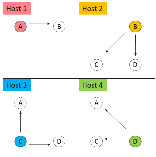

首先我们定义
GetMaster(nodeID)
    return floor(nodeID / hostNum)
这个函数很简单,就是点ID除以主机数量然后向下取整,图1我们有4个顶点,假设我们有4个主机,这样的话就为每个主机分配了一个点。
然后我们定义
GetEdgeOwner(edgeSrcID, edgeDstID)
    return masterOf(edgeSrcID)
这个函数也很简单,就是获取边的源顶点所在的主机ID,因为GetMaster已经完成了点的划分,因此这一步直接查询就可以得到结果。这样的话切分器就明确了这条边应该分配给哪个主机。
在完成GetMaster和GetEdgeOwner的定义后,HyG就可以将原始的图切分成4个子图,如图3所示。
                                                                                     图3
